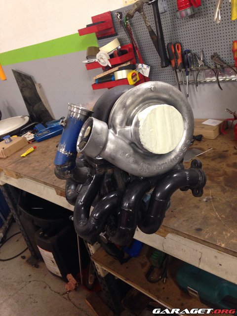

Står inte helt still även om man många gånger skulle kunna tro det. Håller på att helsvetsa turbofläns och wastegaterören som jag punktade upp för ett tag sedan.

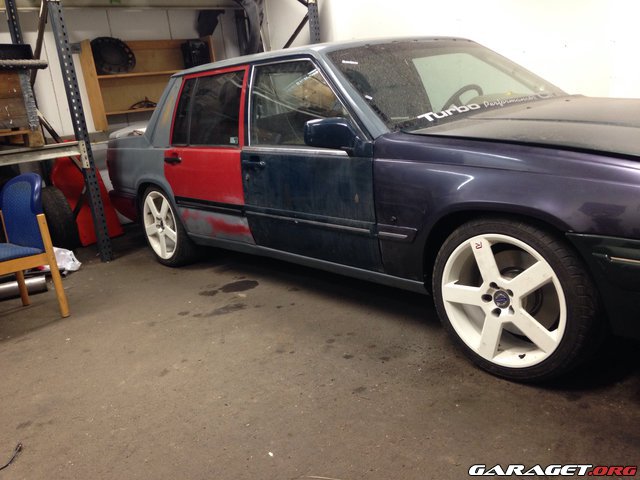

https://www1.garaget.org/gallery/images/111/110846/110846-026c031254e29f1dbdbd5828a38db075.jpg
Äntligen nere på backen igen! Ser hög ut på bild men man blir lurad. Möjligtvis sänka lite till i fram men då skulle jag behöva längre hjälpfjädrar. Inget jag lägger energi på nu.
https://www1.garaget.org/gallery/images/111/110846/110846-3e751e95d80a70f5925c793f551db752_large.jpg
Lite camber både fram och bak måste man ju ha wink
616 Inlägg
27 september 2015
Är karossen fortfarande breddad? Ser mer breddad ut på följande bild än på den du postade senast, tycker jag.
725 Inlägg
27 september 2015
Ja självklart smile Tror bara bilden är tagen ur en vinkel som inte visar så bra hur det ser ut.

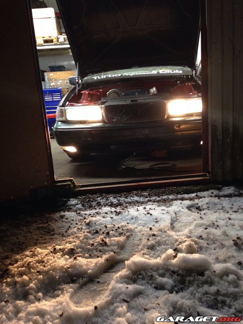

1 januari 2016
#77
https://www1.garaget.org/gallery/images/111/110846/110846-f3ef2d13292160e416ea3ff8f41d1d33.jpg
Kopplade på strömmen i bilen igår och grejade lite mer idag. Det mesta funkar men ett par saker vill inte lysa så det får jag forska vidare i.

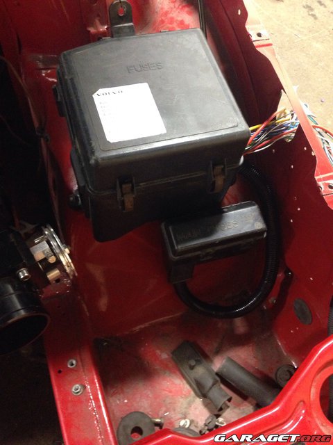

28 januari 2016
#80
https://www1.garaget.org/gallery/images/111/110846/110846-e57e6593809a694664c439ae0e97da35.jpg
Börjar få lite hyffs på elen nu. I veckan kortades alla trådar till lamporna och ikväll gav jag mig på alla matningar från huvudsäkringarna. Ska fixa lite grövre robotslang till resten av elen så kan jag i princip räkna biten från fronten in till kupén som klar. Inte äckligt!
