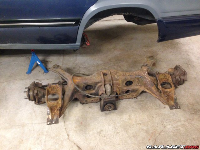

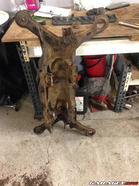

Bakvagnen är nere
https://www1.garaget.org/gallery/images/111/110846/110846-ed2c79836c60b66a22226563da08d70f.jpg
Renplockad och skicka på blästring

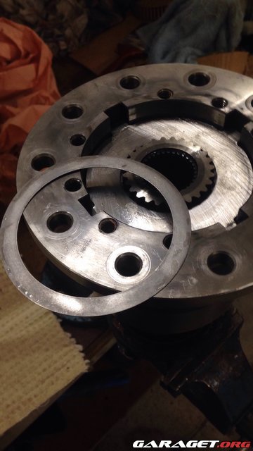

Fick tips att schimsa förspänningen på diffen så passade på att föra detta.

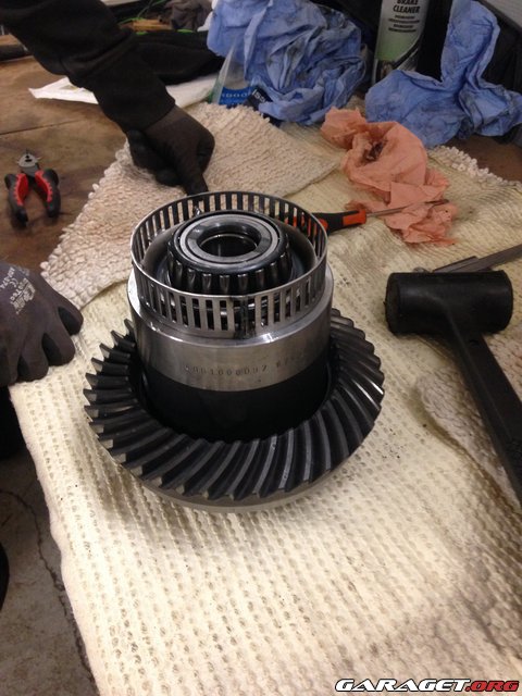

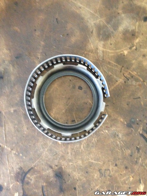

Foorsgren har hjälpt mig svarva ner bmwkransen så volvons passar utepå, dålig bild men syns ju vad det är iaf..
https://www1.garaget.org/gallery/images/111/110846/110846-b0fbdc357b7a3c555b0de6228872f9c7.jpg
Passade fint
https://www1.garaget.org/gallery/images/111/110846/110846-38819d26a0f3f113011412d9bebd03fc.jpg
Trodde vi iaf, efter att provmonterat diffen och dragit intill överfallen visade det sig att kransen tog i huset där det bular för bultarna till överfallen. Fick plocka ut den igen, räta det som blev böjt och kapa av ringen..
https://www1.garaget.org/gallery/images/111/110846/110846-7ad07cc49c722fbc7d37c944323f1722.jpg

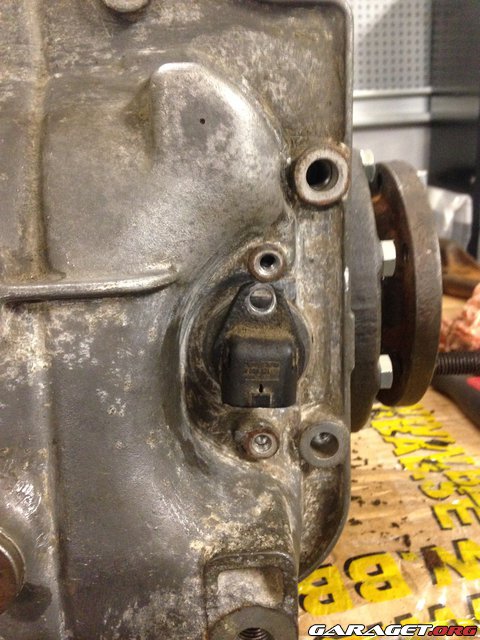

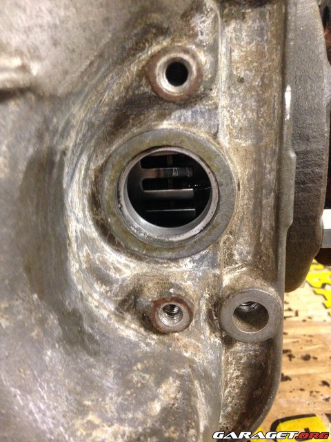

Tråkigt när volvogivaren passar klockrent i bmwlocket wink Ska bara byta till en mindre oring på givaren så den går in ett par millimeter till.

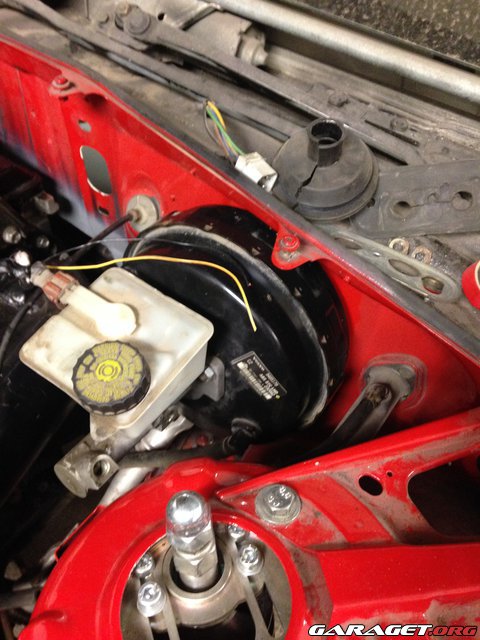

SFRO säger att man ska byta huvudbromscylinder när man kör större bromsar. Alla nyare volvos har samma så denna kommer från en s80. cylindern passade dock inte på 760ns bromsservo så tog även den från s80n. Det visade sig att även denna passar rätt i, samma hålbild i karossen och allt, bara svetsa om fästet till bromspedalen smile

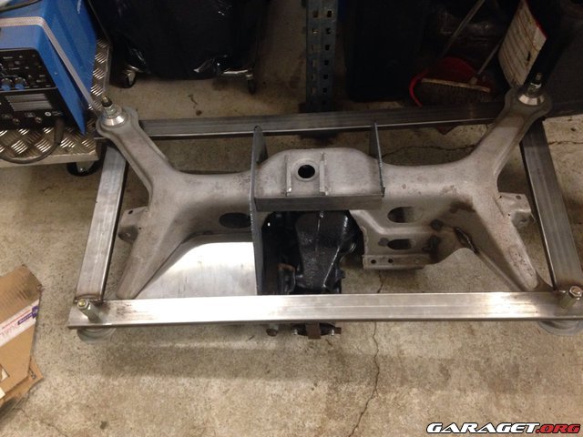

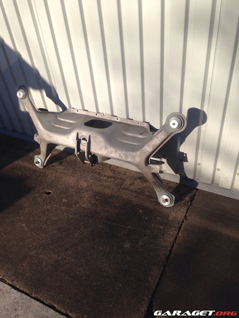

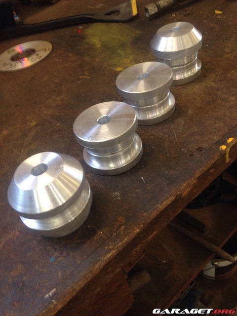

https://www1.garaget.org/gallery/images/111/110846/110846-58374f525aacff2cb76748cced690fa9.jpg
Rndersson himself har stått vid svarven en dag och fixat finfina bussningar till bakvagnen smile

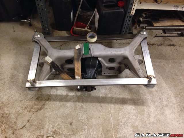

https://www1.garaget.org/gallery/images/111/110846/110846-e5232bc59ee8e4be5fafcd611b9ca1d4.jpg
Pressade i dem idag med så jag kan bygga en jigg så det inte vrider sig när jag kapar och svetsar i vaggan. Blir även en del lagning då det var en del hål och sprickor.

#84
volvoqq skrev:
Blir det stumt monterat sen?
Diffen svetsas stumt i bryggan och bryggan skruvas upp i alubussningar

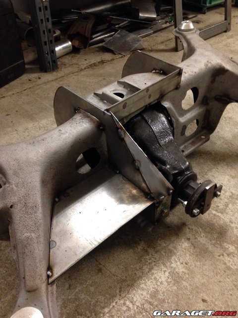

https://www1.garaget.org/gallery/images/111/110846/110846-50a69f4e77cb431be737febe445b0d6b.jpg
Nu är bryggan uppkapad och diffen punktad. Nu börjar tankeverksamheten med hur man ska få till infästningarna så de blir bra med!

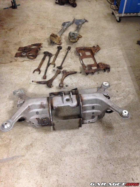

https://www1.garaget.org/gallery/images/111/110846/110846-75881cc17e3144680c6a2bcc5ac1fb46.jpg
Alla plåtar utom en uppunktad, får den efter helsvetsningen för att komma åt ordentligt.

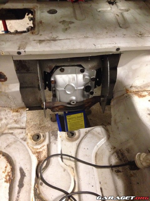

https://www1.garaget.org/gallery/images/111/110846/110846-6936f8508f2a24a4fc2b06f853e0f10d.jpg
Testade hänga dit för att se om det får plats. Har ändå tänkt att kapa bort baljan senare.
I veckan blir det helsvetsning! smile

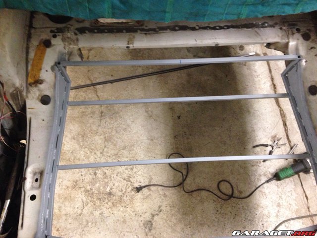

https://www1.garaget.org/gallery/images/111/110846/110846-efcf546a6f5ddea1ffa7049620272180.jpg

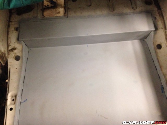

Har byggt ersättning till reservhjulsbaljan, började med att staga lite.
https://www1.garaget.org/gallery/images/111/110846/110846-6b44bdc8fb1d21d88576af2555f9c954.jpg
Slätt och fint, lite karosserikitt så blir det 100!
