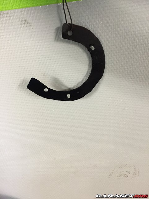

https://www1.garaget.org/gallery/images/111/110846/110846-fd42622a8d9cea13a6d917c27783c202.jpg
Grejat lite men handbromsen ikväll, motvinden började blåsa direkt när jag insåg att jag behöver bromssköldar för att montera hållarna för backarna ordentligt. Googlade lite, hittade nya för ~600kr styck.. De kommer troligtvis inte passa ändå så får försöka skära ut ett par halvmånar istället att montera fästena på. Nya tag efter helgen!

De verkar ha samma utbud men tyvärr inget till multilink..

Funkar det inte bara med en plåtbit lika tjock som orginal skölden? eller fyller dom nån mer funktion än att vara sköld? typ nånform av fästpunkter till handbromsanordningen eller liknande?

Som synes på bilden så är där en liten bygel som håller blecket på plats. Blir billigare och går mest troligt snabbare att göra egna plåtbitar som tidigare nämnts.

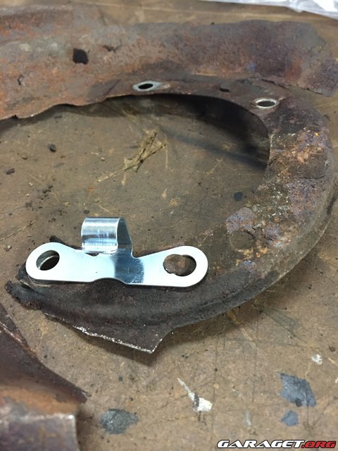

https://www1.garaget.org/gallery/images/111/110846/110846-961da720291efe11794275da7eed8806.jpg
Inte hänt så mycket det senaste, men har fått klart mina ersättare till bromssköldarna så något ändå. Hoppas få klart handbromsen det närmsta..

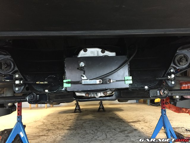

https://www1.garaget.org/gallery/images/111/110846/110846-0323bf696c0b49808eef2123b4b7c898.jpg
Grejade mer med handbromsen idag. Nu är det i princip färdigt, ska hänga upp kabeln lite bättre bara. Verkar hugga bra redan utan att ens ha gjort rent skivorna ordentligt och 'ruggat' upp ytorna, kunde dra år hjulbultar och bryta allt vad jag orkade i fälgen utan att det rörde sig!
De gröna plastbitarna skrev en polare ut i sin 3-D printer så wiren löper mot plast istället för plåten, hoppas det godkänns för det är svårt, om inte omöjligt att bygga så det inte ligger på alls..

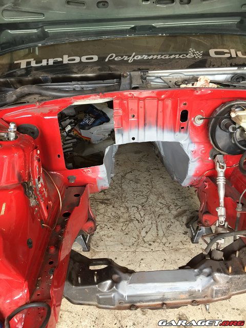

Vart dåligt med uppdateringar igen, har pysslat en del men i get som är kul att visa upp. Men nu är det dags med ett "point of no return moment" igen, alltid lika spännande att kapa i karossen big_smile
https://www1.garaget.org/gallery/images/111/110846/110846-13c24df716ea3c99d1302de7a5a4fdab.jpg
Håller på att göra plats för avgassystemet och samtidigt snygga till torpeden från lite hål.

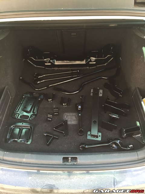

https://www1.garaget.org/gallery/images/111/110846/110846-b9fa666b8708150c90b8c19e36513c09.jpg
Fått min framvagn från lack, alltid lika kul med nymålade prylar smile
Ska beställa bussningar nästa månad så jag kan sätta ihop allt sen igen smile

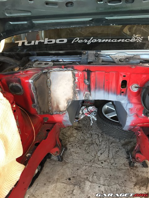

https://www1.garaget.org/gallery/images/111/110846/110846-df73e7ade6262b32ac84706fc2029c5d.jpg
Svetsat igen alla onödiga hål i torpeden ikväll, lite slip, spackel och färg så blir det kanon! smile
Ska fortsätta i helgen eller nästa vecka med ett rosthål i ramen vid länkarmsinfästningen, klassiker på dessa bilar tyvärr..

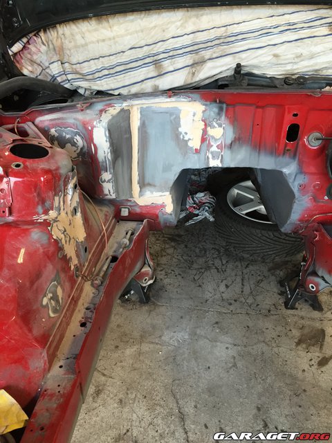

https://www1.garaget.org/gallery/images/111/110846/110846-7782fbf8feb91964b3de03f83230eab9.jpg
Idag har terapijobb stått på schemat, spacklat det mesta i motorrummet där jag svetsat så det ser vettigt ut. Även slipat och lagt på underredsmassa färdigt under bilen så nu kan jag börja montera tillbaka framvagnen smile
