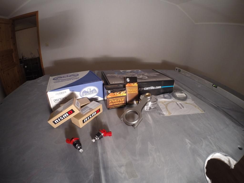

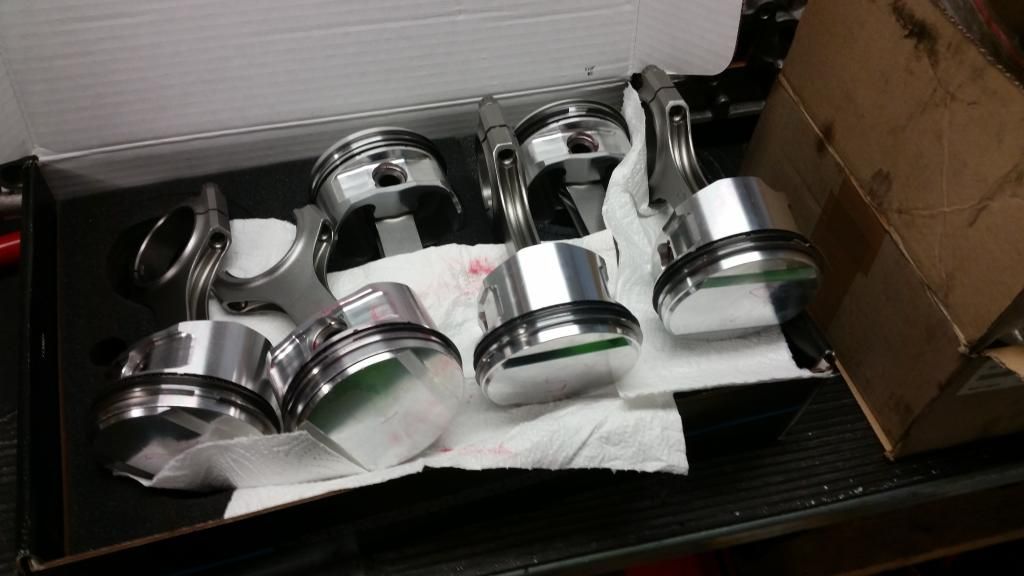

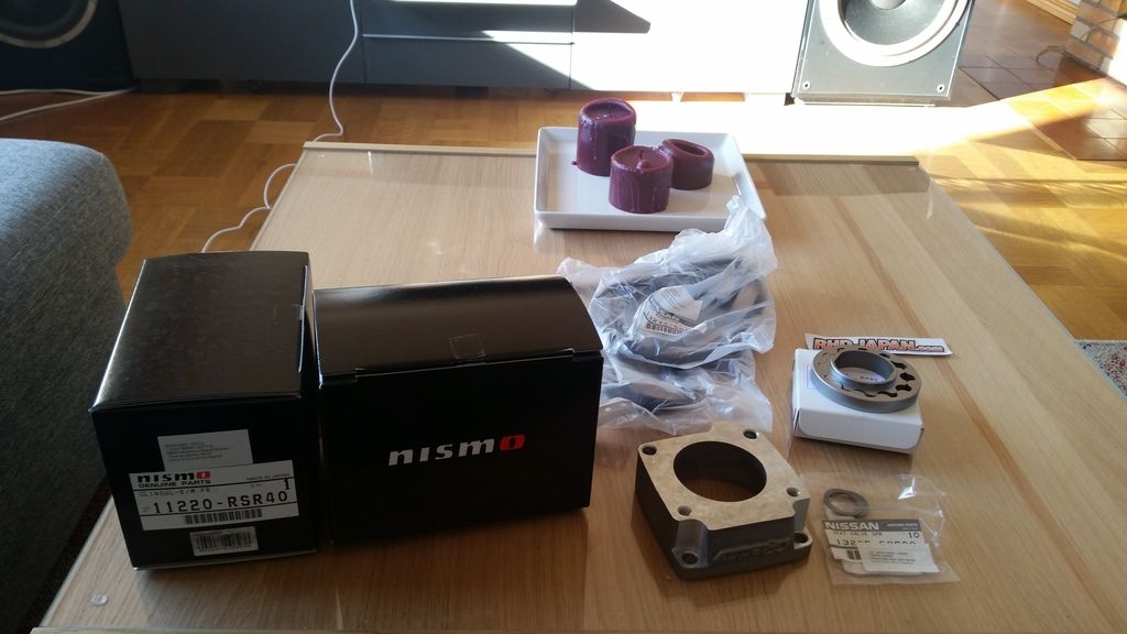

Fick ett par paket den här veckan med nismo 740cc spridare från japen. eagle stakar, cp kolvar, acl vev/ram lager, packboxar till veven och sist och även minst packningen till oljepumpen från japtuning.se får tacka så hjärligt med sponsring osv big_smile

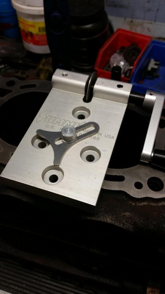

Äntligen fått lite motivation igen. Börjar även få ordning på min lägenhet också så kommer ligga i nu med bilen så den kanske blir klar till sommaren.

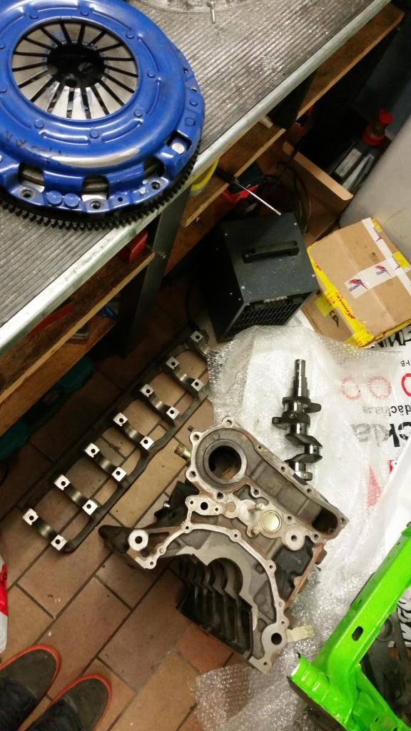

Hämtade blocket och veven för någon vecka sedan så ska börja slipa in kolvringarna nu i veckan/helgen.
http://i1281.photobucket.com/albums/a513/Njansson/20150210_200051_zps1f625148.jpg
Denna kolvringslipen kör jag med.

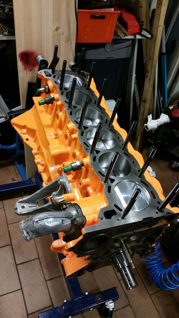

Nu har jag varit redigt dålig med uppdateringar men men här kommer en liten uppdatering.

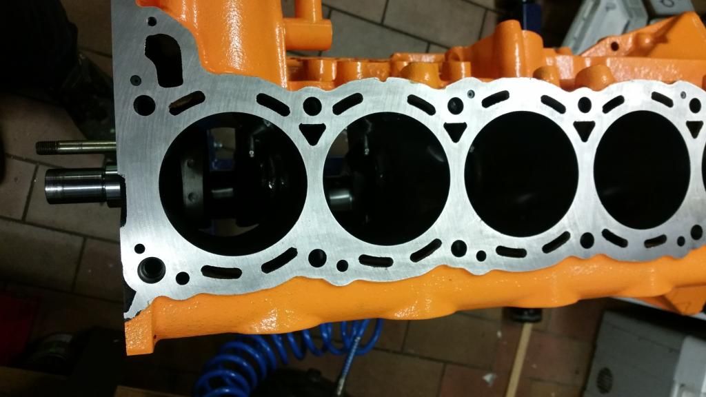

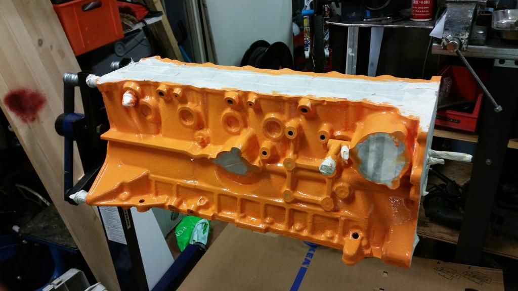

Blocket är målat och är i full gång med montering av motorn. veven är i men ska kolla på jobbet om jag kan hitta en sån där press för kolvringarna, Jag och brorsan försökte trycka ihop det men slutade med att jag skar mig rätt så skapligt på lillfingret ;P
http://i1281.photobucket.com/albums/a513/Njansson/20150226_190104_zpsp9feeiqu.jpg
http://i1281.photobucket.com/albums/a513/Njansson/20150305_200618_zpsxpzch0ty.jpg
Kolvringarna är färdig slipade och giftermålet mellan kolvar och stakar är genomfört.
http://i1281.photobucket.com/albums/a513/Njansson/20150305_200551_zpsssiafwxm.jpg

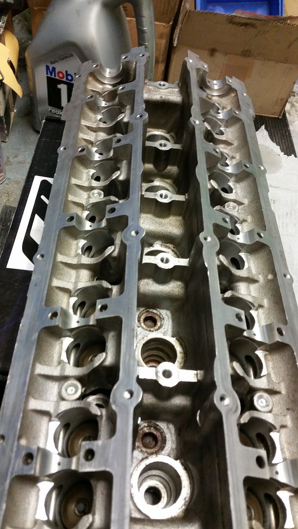

Lat som man är så lämnade jag in toppen till en som farsan känner för att slipa in ventilerna, 500 spänn och kunde inte gjort det i närheten av lika bra som har gör det så för det priset är det bara idiotiskt att göra det själv xD

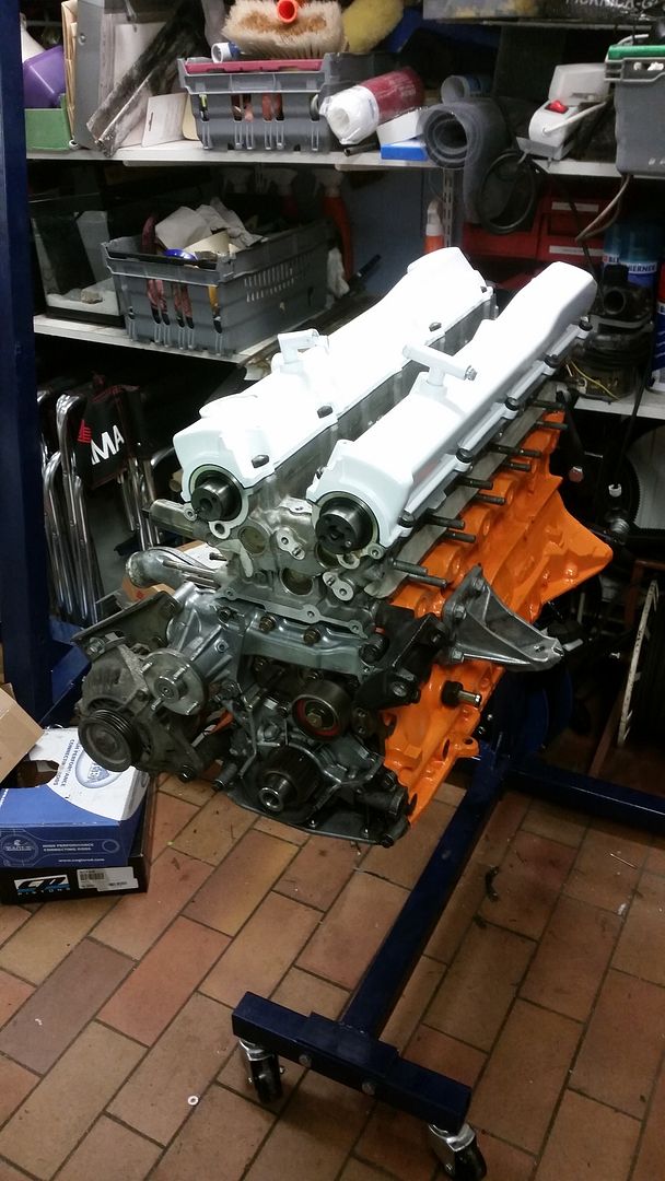

Fick sista grejerna från japan som behövdes för att börja sätta ihop motorn big_smile
http://i1281.photobucket.com/albums/a513/Njansson/20150413_171605_zpsqxkupjzv.jpg

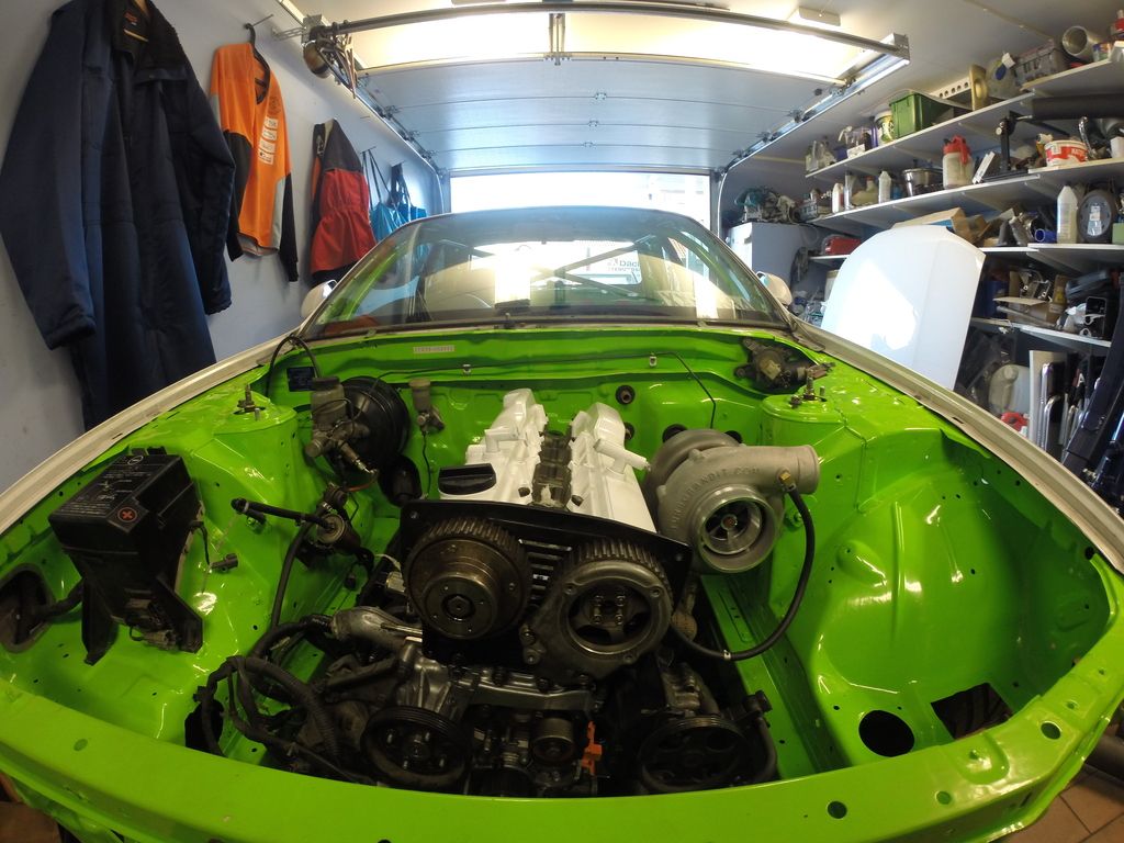

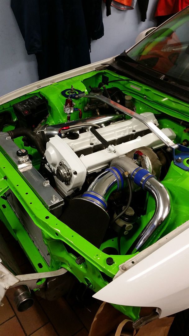

Nu börjar motorn ta form. imorgon ska grenrör och turbo på plast + lite småsaker runt om motorn
http://i1281.photobucket.com/albums/a513/Njansson/20150418_185026_zpsiowh0jzd.jpg

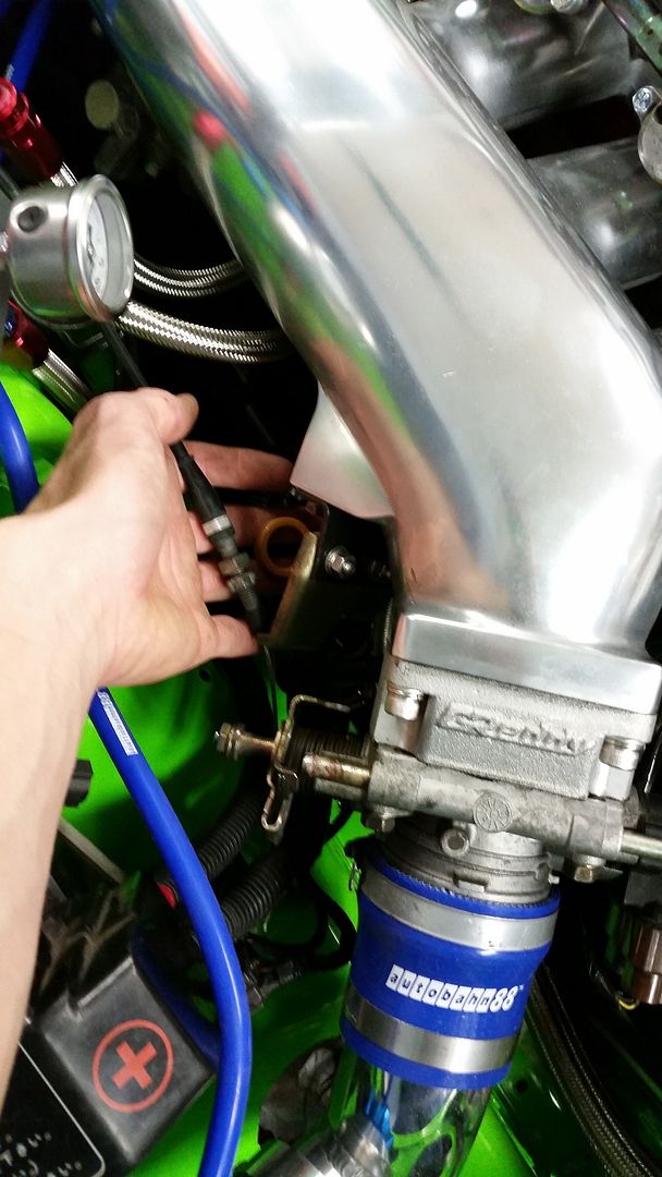

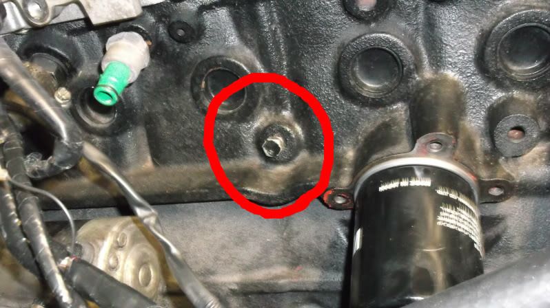

Funderar lite över placering av oljetryck sensor. Läste att skruven bredvid oljefiltret använder man på service för att kolla oljetryck så det borde gå att fixa så jag kan ha en ny sensor och sätta där. Är det någon som har testat det och vet om det funkar eller inte?? på rb25 motorn utan turbo så sitter sensorn där org har jag för mig jag ahr läst eller är jag helt ute och cyklar? tongue
bild för att visa vilken.
http://i1281.photobucket.com/albums/a513/Njansson/8d453dd3_zps60stbcgo.jpg
593 Inlägg
19 april 2015
#152
jo folk brukar sätta oljetrycket där, men brukar oftast behövas en förlängning, annars tar giveren i kanten liksom ( =
Men beror ju givetvis på vad du kör för givare, det visar sig ju. Men trycket ska läsas rätt där som jag fattat det.

Kanon bra att veta. Jag ska köpa en ny mätare som jag får med sensor så hoppas den passar. Vet du om det är samma gänga på den som sensorerna?

Det ska nog va samma gänga, hålet är ju till för oljetryck så ska väl vara typ standard. Men har inte gjort detta själv, men läst flera trådar där folk satt oljetryck precis där. Blir nog lättast att bara kolla hur det blir när du får grejjerna. Vet ju inte vad du beställt för mätare heller.
Lycka till iaf ( =

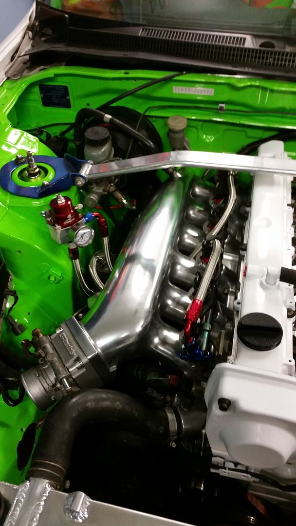

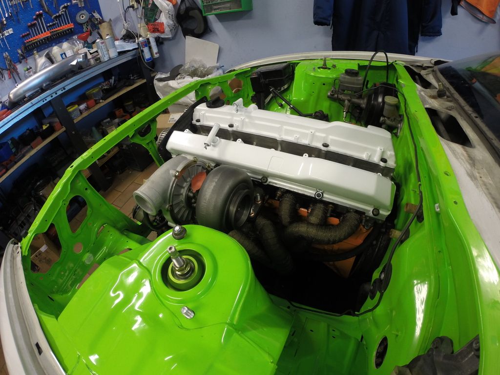

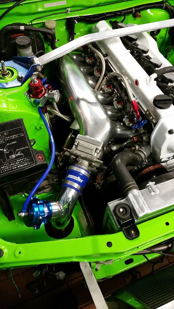

En liten update på vad som har hänt i helgen med bilen.

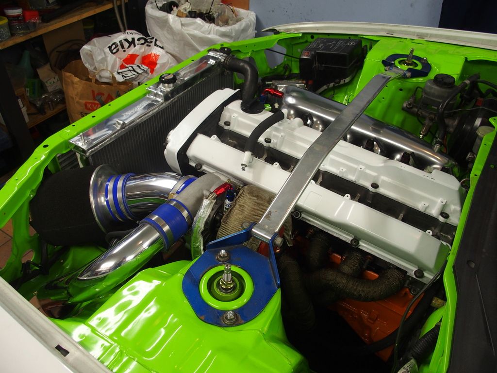

Grenrör och turbo är på plats och motorn är nere i bilen nu. Så nu återstår bara lite småsaker så ska den vara så gott som startklar.
http://i1281.photobucket.com/albums/a513/Njansson/GOPR0995_zpsmqks0cww.jpg
http://i1281.photobucket.com/albums/a513/Njansson/GOPR0993_zpsg658wnm7.jpg

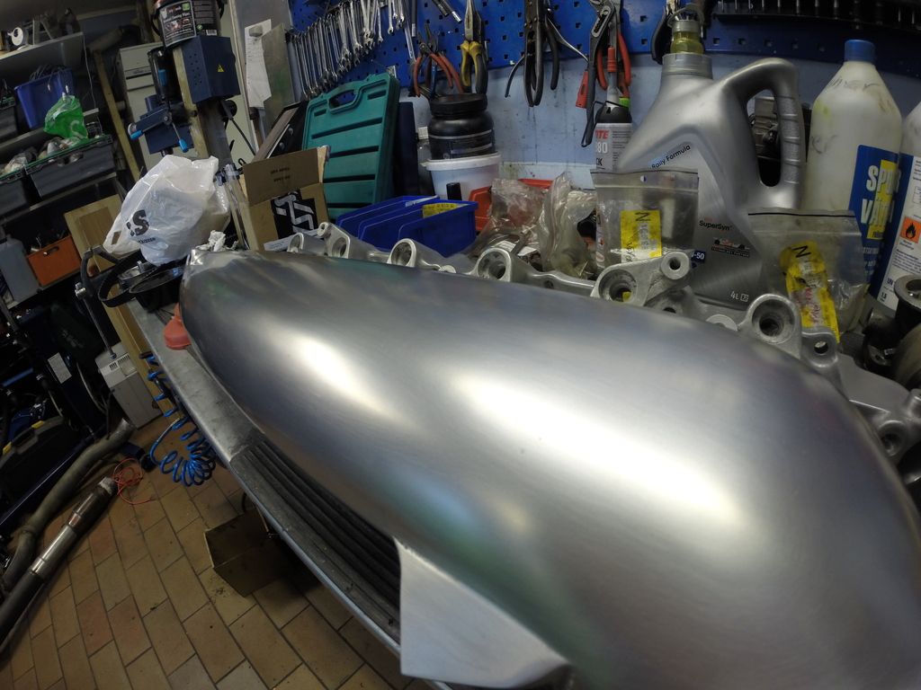

Hade riktigt svårt att bestämma mig för om jag skulle ha insuget polerat eller lackat vitt så jag slipade och polerade först sen för ett tag sen ville jag ha det vitt så jag slipade ner detg inför lack men igår bestämde jag mig igen för att jag skulle ha det polerat så det va bara att finslipa igen tongue
http://i1281.photobucket.com/albums/a513/Njansson/GOPR0998_zpsgww745pm.jpg

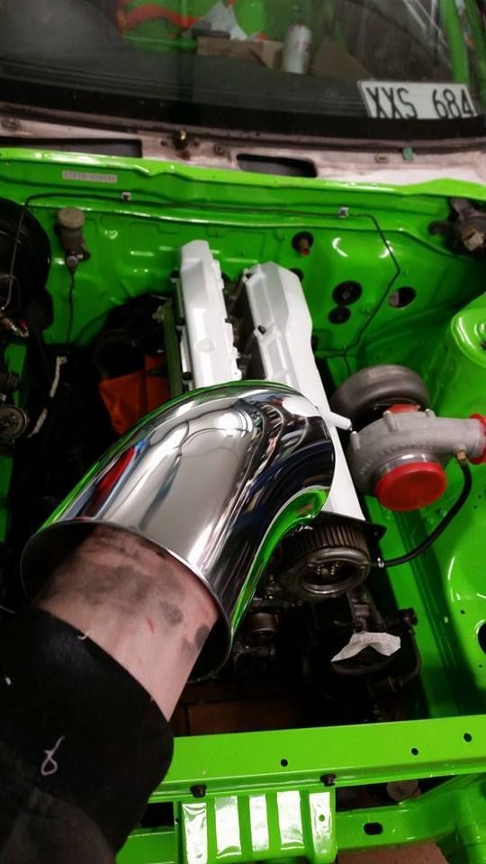

Update!!!!!!
Det blir å sjukt mycket snyggare när man slipar ner topplagret på tryckrören och sen polerar upp det smile
http://i1281.photobucket.com/albums/a513/Njansson/10403572_501767463303669_9102214628656855722_n_zpsvvovtgqx.jpg
http://i1281.photobucket.com/albums/a513/Njansson/P5280312%20-%20kopia_zpsnrrtehbm.jpg
http://i1281.photobucket.com/albums/a513/Njansson/P5280317%20-%20kopia_zpsxnxge4rf.jpg

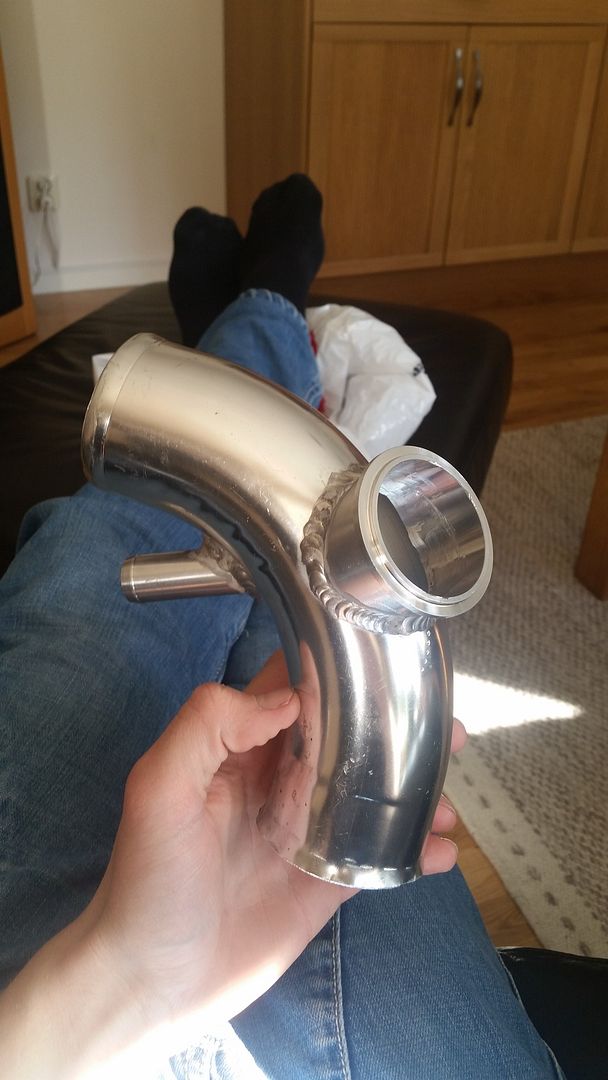

Lämnade in tryckröret som dumpen sitter på för svetsning så det blir fint. Jag är inte så värst bra på att svetsa aluminium så bättre att lämna in. big_smile ska bara slipa ner röret och polera det också.

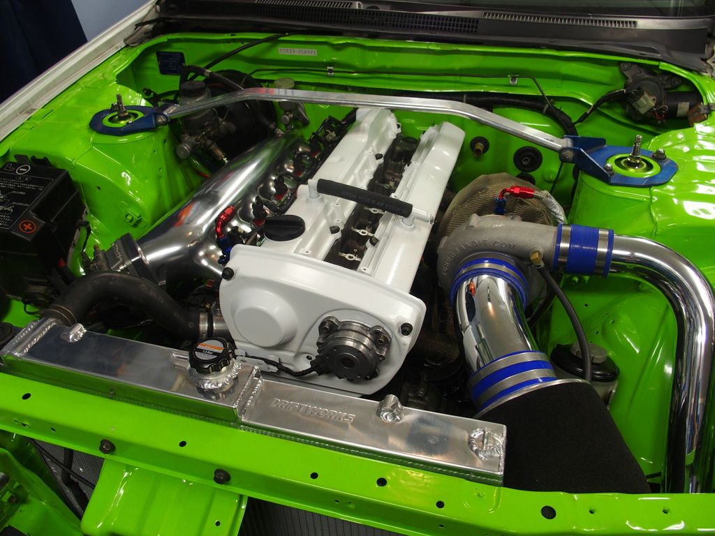

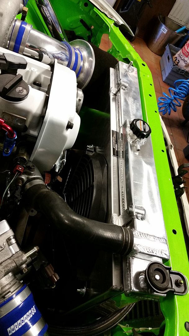

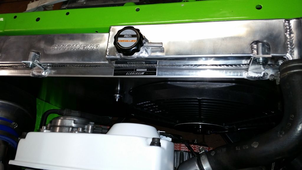

Tjenare! shit nu var det längesedan jag lade upp något om min bil. Har varit mycket som hänt nu i sommar så har inte haft någon lust eller ork att greja med bilen men fick ett ryck och började greja idag big_smile
Dumpen är nu på plats cool
http://i1281.photobucket.com/albums/a513/Njansson/20150927_162337_zpsa0oe4c6u.jpg[/
Har fått min mishimoto fan shroud kit och fläktstyrning som slår på vid 82 grader som jag även kan tvångsmata inne i kupen.
[url=http://s1281.photobucket.com/user/Njansson/media/20150927_162324_zpslac1w2nt.jpg.html]http://i1281.photobucket.com/albums/a513/Njansson/20150927_162324_zpslac1w2nt.jpg
http://i1281.photobucket.com/albums/a513/Njansson/20150927_162331_zpsgjgkd8cu.jpg

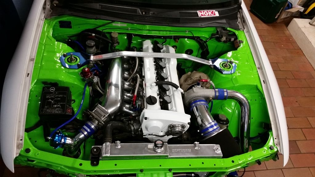

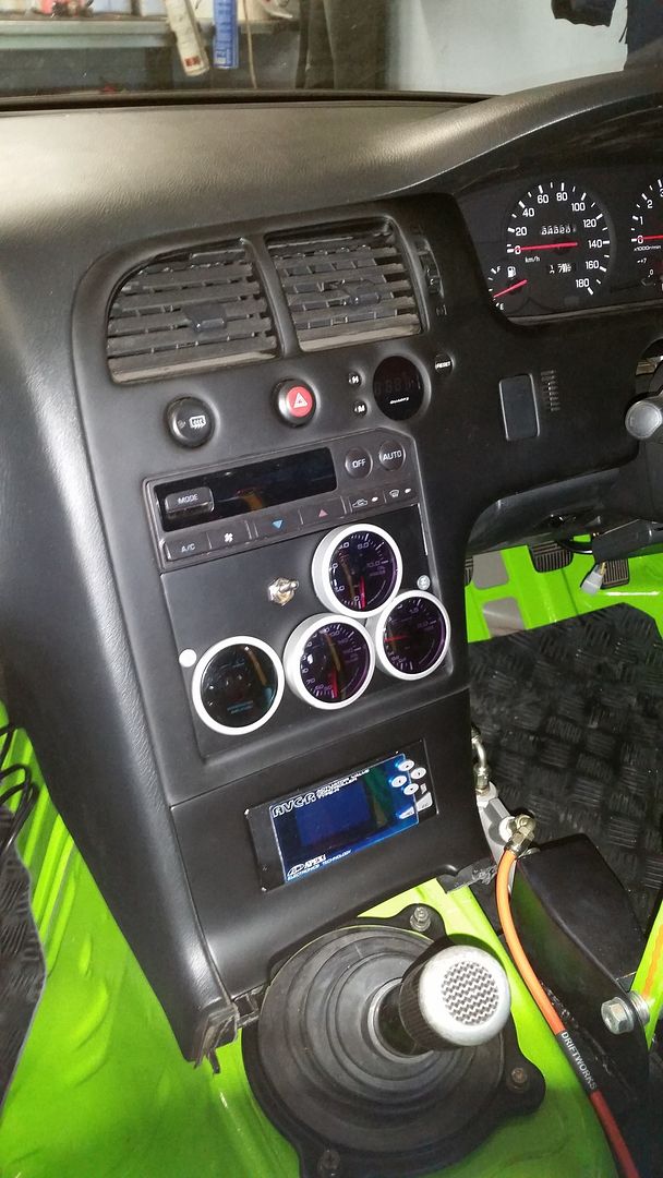

Allt är draget till mätarna + tvångsmatning till kylarfläkten. har bara ett problem när jag ska koppla in boostcontrollern i styrsystemet. hittade ett kopplngsschema på kablarna från apexis sida men den stämmer inte överens med färgerna till min apexi acr. Är det någon som vet vilken färg som ska vart till styrsystemet??? ps vet vilka jag ska dra dom till i styrsystemet big_smile
http://i1281.photobucket.com/albums/a513/Njansson/20151010_153539_zpslhnwbzcz.jpg
Det börjar se riktigt fett ut lol
http://i1281.photobucket.com/albums/a513/Njansson/20151010_164459_zps3vbe7tut.jpg
