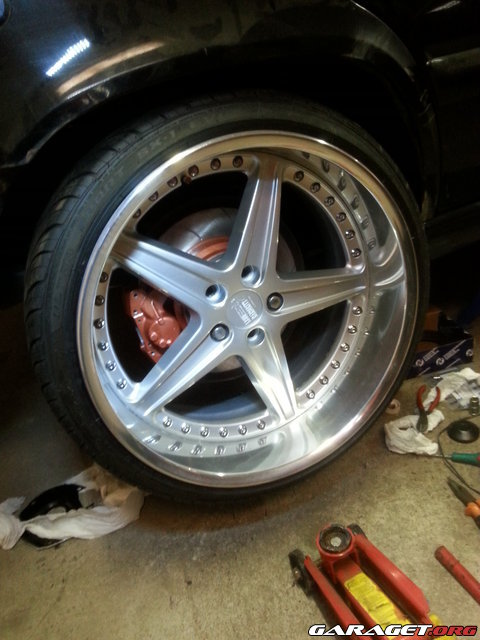

Har idag fått beställt bromsoksfärg, xenonkit till hel och halvljus samt nya styrleder.
även provmonterat med lut på hjulet, syns lite dålig.. Fler å bättre bilder kommer.

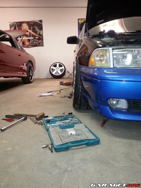

Idag har jag varit iväg å inhandlat ett par pallbockar och påbörjat uppfräschning av bromsar med attiraljer. Väntar på bromsoksfärg och ett par nya styrleder smile

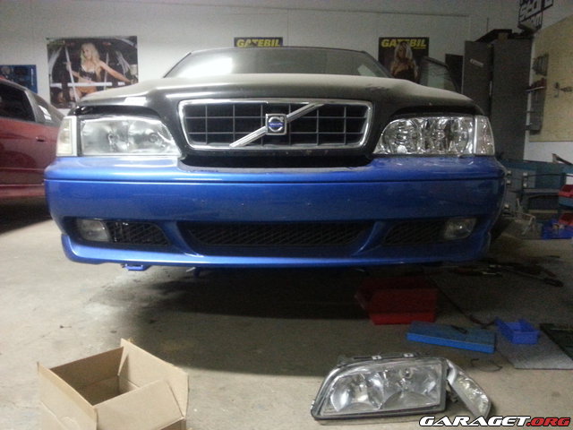

Provmonterade c70 lykta med blink på ena sida.

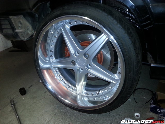

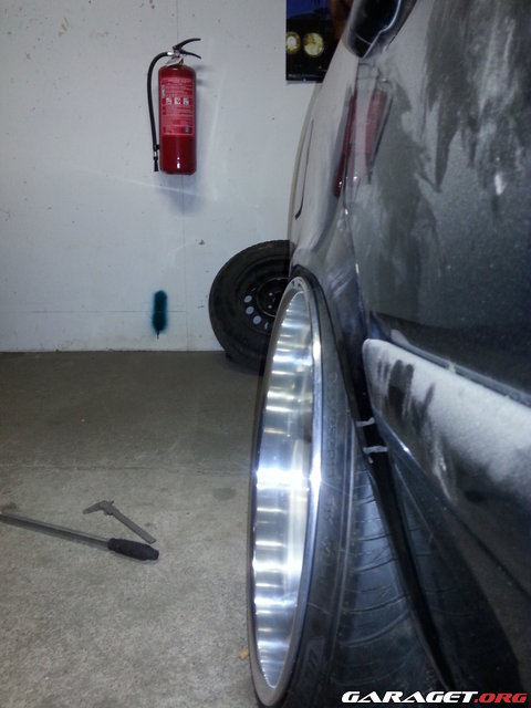

Fått in -camber bak med, blev lagom på höger sidan, men på vänster sida blev de något för lite. vet inte ännu vad detta beror på, kanske nån dålig bussning så bakvagnen inte är helt rak, någon som har nån ide?
https://www1.garaget.org/gallery/images/101/100168/100168-1221737c68487adb5741438e131885da.jpg
Frågan är in OM de kommer ta i.. frågan är när, och hur spektakulärt.

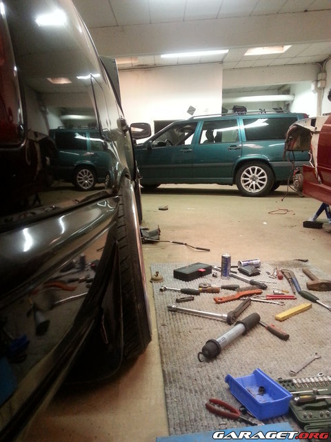

Har varit på biltema å handlat lite förnödigheter idag, däribland 2 pallbockar till, så ja kan palla upp bilen helt inför renovering av bakvagnen som kommer att bli nästa stora projek. har också köpt en kamera så ja slipper springa å hämta telefonen som ligger å strömmar musik, varje gång ja ska ta bilder. så mer kort kommer de bli framöver nu när man kan ta bra bilder, ha kameran brevid sig å slippa bryta musiken! smile

Här är sista bilden ja tog när bilen stog på backen, resultatet av cambervinkel bak. bara ett Test ska tilläggas, hur vida de blir såhär eller mer får vi se när bilen kommer ner på backen nästa gång.
https://www1.garaget.org/gallery/images/101/100168/100168-ed951766659cf2209f3d93a3d31fdf5e.jpg

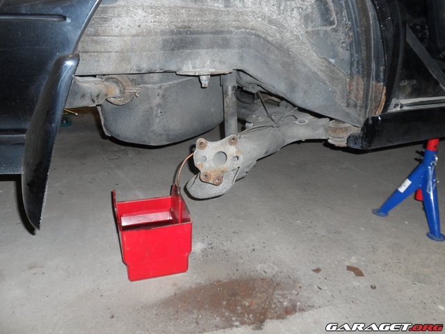

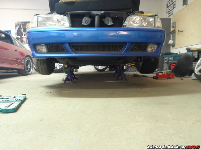

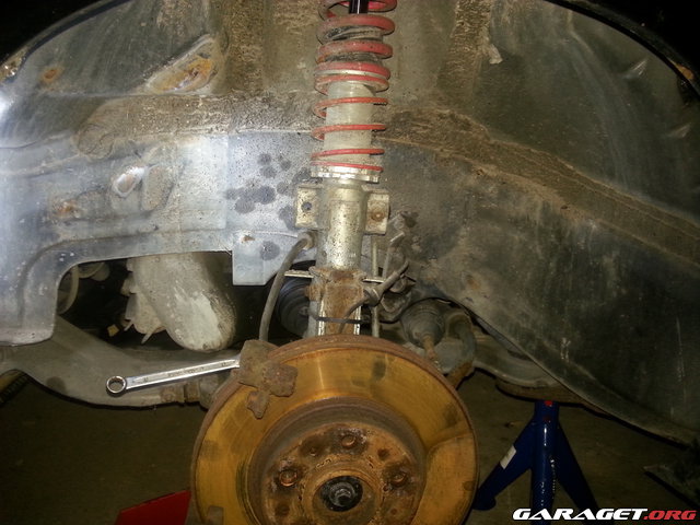

Så fick jag upp bilen på 4 pallbockar efter lite mas. Tycker den känns lite klen i underredet, men med tjocka plankor å tålamod gick de prima!
https://www1.garaget.org/gallery/images/101/100168/100168-aaf79b226a1510dea178a4054e07d3fb.jpg
Uppladdat med lite nerv på flaska under skruvtiden, mycket trevligt!
https://www1.garaget.org/gallery/images/101/100168/100168-59b04bf45f33d151f5ad96642c17ff09.jpg

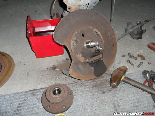

Börja med fjäder, ok och skiva kom loss enkelt å smidigt.
https://www1.garaget.org/gallery/images/101/100168/100168-1141337096c14dc26daeccef54bc4791.jpg

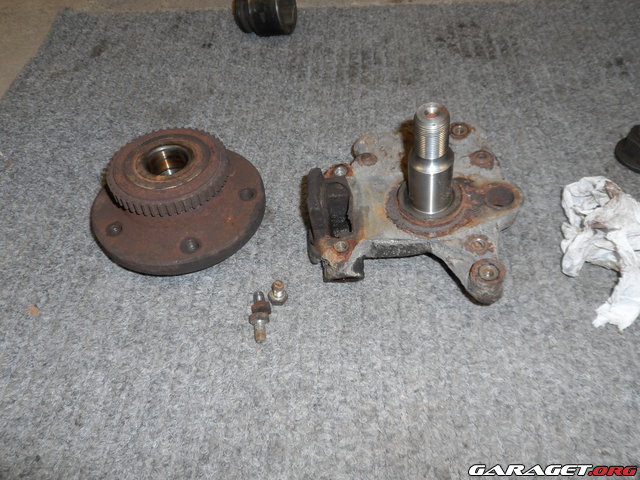

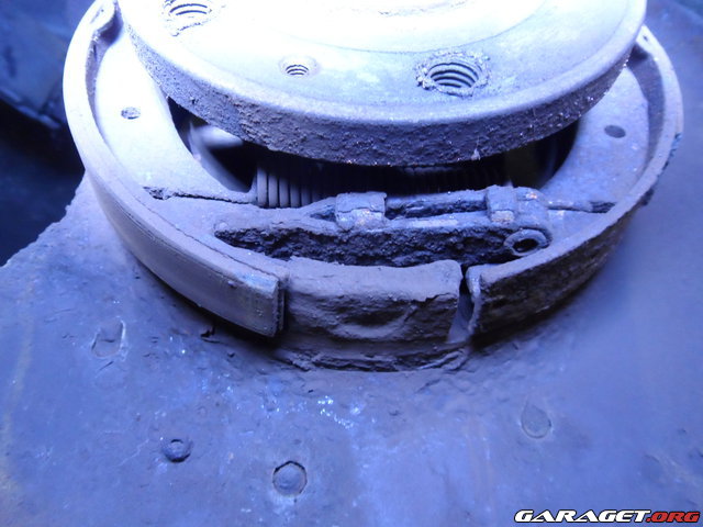

Efter närmare inspektion kändes de inte så konstigt att handbromsen va helt funktionslös, enda gången den fungerade va när ja skulle ta en provtur med Grandeur fälgarna, då hade ena sidan låst sig, bra tajming va roll
https://www1.garaget.org/gallery/images/101/100168/100168-477ccc895de705a28711e6ead001d9f4.jpg

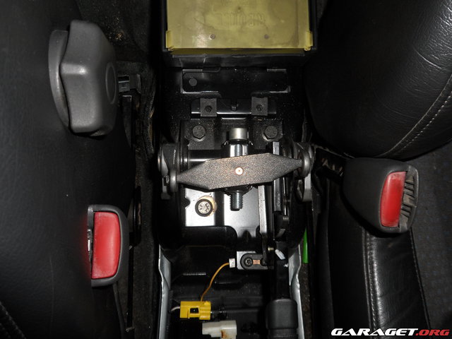

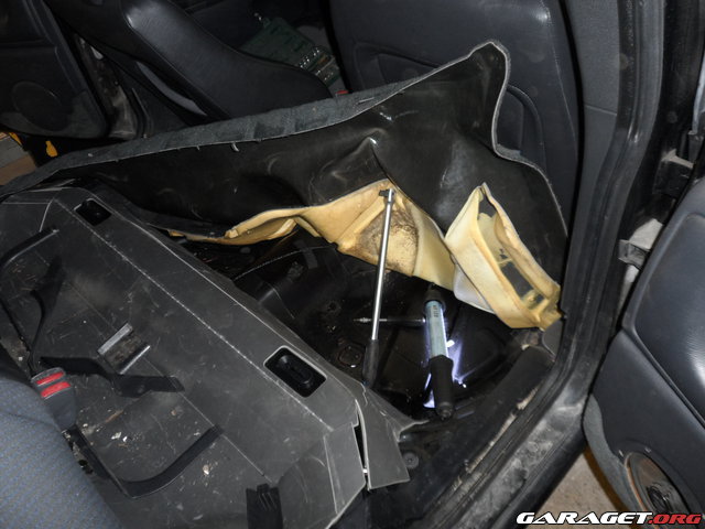

Vidare och bort med lite inredning för att komma åt handbroms wiern.
https://www1.garaget.org/gallery/images/101/100168/100168-0f04811e3a88628ec6205b80776fbef0.jpg
https://www1.garaget.org/gallery/images/101/100168/100168-38ebe725546e129634305909c25d745a.jpg
https://www1.garaget.org/gallery/images/101/100168/100168-b667d2fa0bf92d7720079021940a69de.jpg

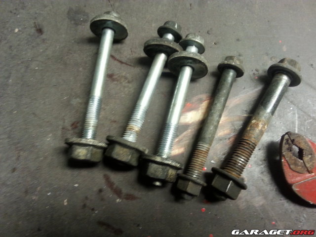

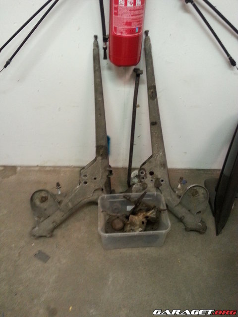

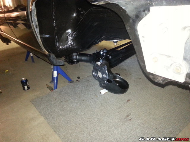

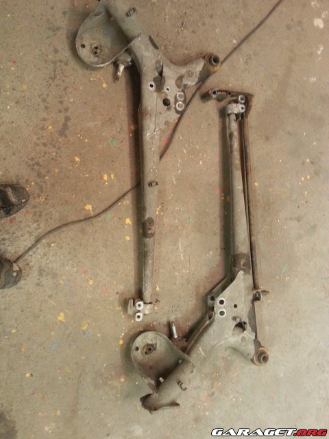

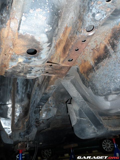

Så hoppa även bakaxeln ner, ett tips för er som har problem med länkarmsfästet i karossen, testa värmepistol, funka för mig, värmde egentligen i annat syfte, men fick mig en god överraskning när den ramlade ner med ett litet hamrande smile
https://www1.garaget.org/gallery/images/101/100168/100168-078114ae0e655ed40377306747234908.jpg

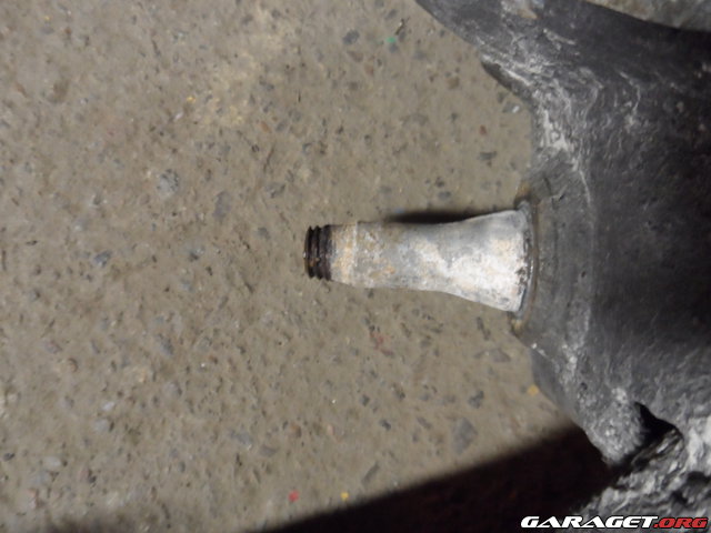

Naturligt vis skulle något gå av. Fäste för stötdämpare roll
Antar att de får bli att byta ena halvan på bakaxeln..
https://www1.garaget.org/gallery/images/101/100168/100168-25fde4ad44e2faa433369e8d41ce2d4d.jpg

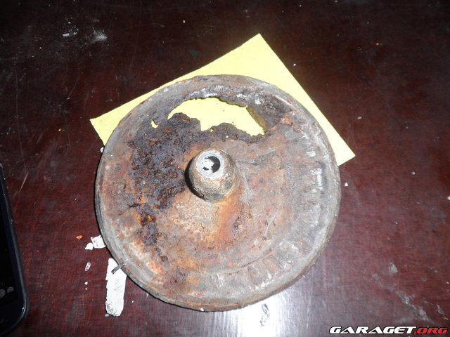

Övre fjädertallrikarna va sådär fräscha. Får åka till Volvo å se om dom har sådana till mig smile

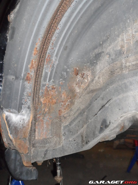

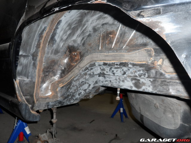

Så va de bara att börja slipa någonstans efter å ha knackat fram rost här å var. Har använt en sån stålborste skiva man sätter på borrmaskin. Börjat lite i ena hörnet.
https://www1.garaget.org/gallery/images/101/100168/100168-1682b1426668c3e804dfd64f70d85484.jpg
Done! Bara jättemycket kvar.
https://www1.garaget.org/gallery/images/101/100168/100168-cc1cfea97a3431f2da65bc0fafaa806b.jpg

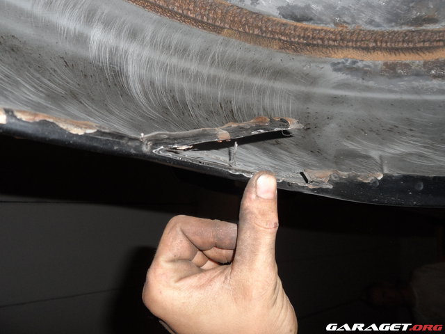

Urkapning av skärmkanterna för lite extra space, samt för att underlätta vid valsning. Någon tidigare ägare har halvsmidigt slagit upp och ut skärmkanten så de blivit bucklor på utsidan, väldigt snyggt neutral

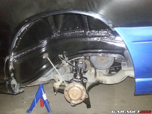

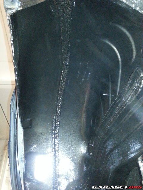

Hjulhus med mera har fått sig lite färg. Här syns även nedbantningen av skärmkanten, den uppbankade som jag kapade bort för lite mer platts.
https://www1.garaget.org/gallery/images/101/100168/100168-6cd781982c3833bea1184102a61ba3ab.jpg

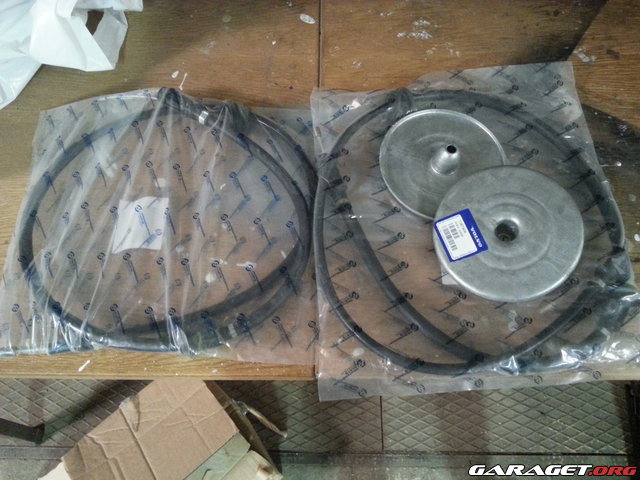

Har fått hem nya handbroms wierar och övre fjäderbens tallrikar.
https://www1.garaget.org/gallery/images/101/100168/100168-e118f61afc02282d8e4df2ae0619b987.jpg

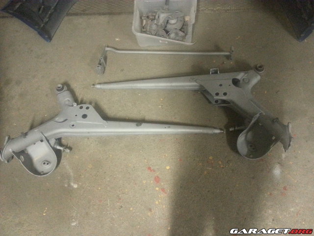

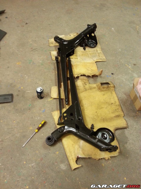

Fick hämtat en annan bakaxel efter missödet med stötdämparfästet.
https://www1.garaget.org/gallery/images/101/100168/100168-029bad961744a418e9d2280b20bb0b02.jpg
Allt redo för att "vandras" bort med till den lokala blästraren som ligger precis brevid garaget, nära å bra!
https://www1.garaget.org/gallery/images/101/100168/100168-fb9204a1df5a2049ef11d244ba81568f.jpg

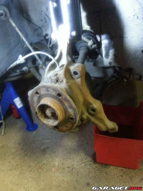

Å efter några kalla lite burn med vinterbilen! så kunde man inte va där inne mer den kvällen haha. stackars kalla ltt motor hmm
https://www1.garaget.org/gallery/images/101/100168/100168-4ff31d2de4c05c769247c5fe10a93e80.jpg
Hemma igen.
https://www1.garaget.org/gallery/images/101/100168/100168-a59228318c365a578cfef705711bc5ff.jpg

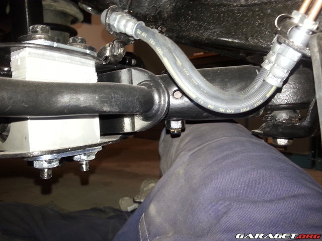

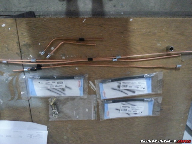

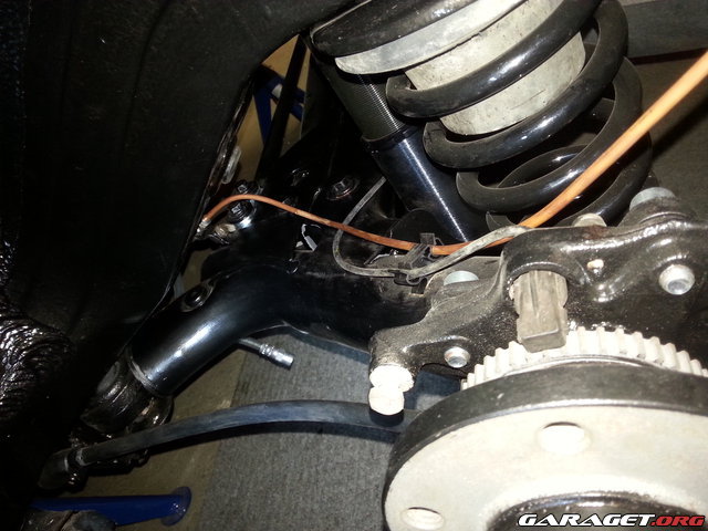

Lite nya bromsrör och slangar. smile
https://www1.garaget.org/gallery/images/101/100168/100168-ba86cc19e92b8d1d5010866bb404f45b.jpg
Monterar rör och slangar här synes även de nya bussningarna. smile
https://www1.garaget.org/gallery/images/101/100168/100168-11e12726150b13713467d9985e704118.jpg
Vidare dragning av bromsrör, här är även de nya fjädrarna och dämparna monterade från D2 smile
https://www1.garaget.org/gallery/images/101/100168/100168-cf09c28ac723b379fde4659b0dbe5bd6.jpg

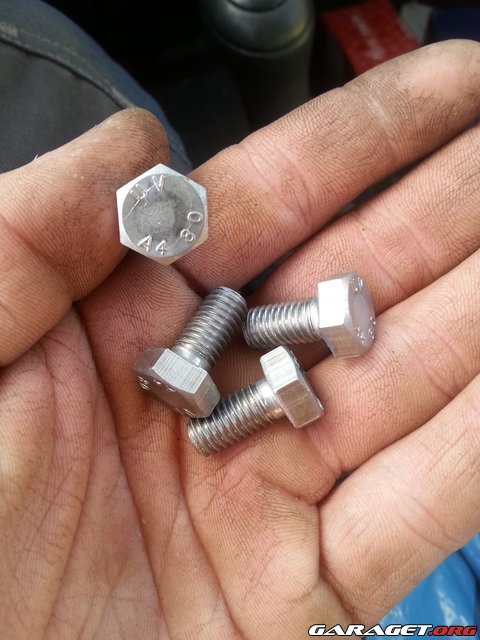

har köpt lite rostfria bult till bromsarna, mest för att de kan se lite roligt ut och för att se va de kostade, ack! hade planer på mycket rostfritt från början men när ja fick betala närmare 70 kr för 4 stycken M10 så insåg ja att de va nog inte så jävla dumt med valiga hederliga bultar ändå. roll

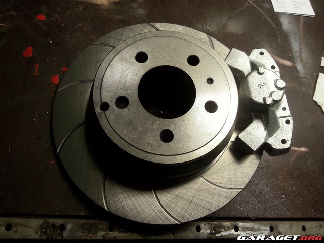

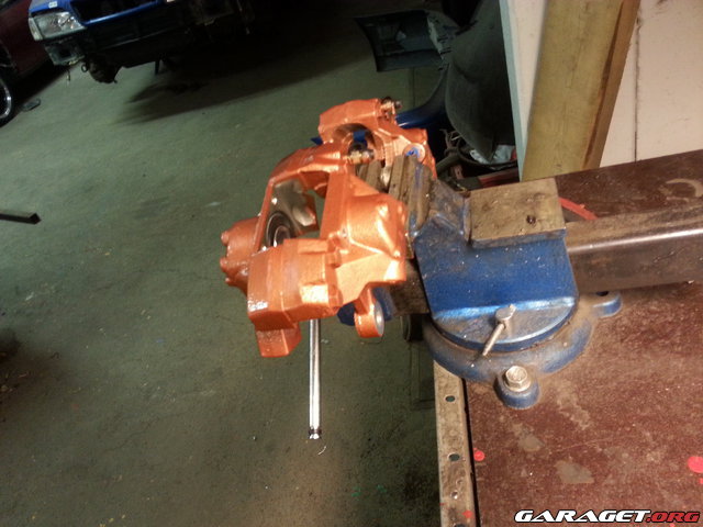

Fick hem slitsade skivor och nya ok bak.
https://www1.garaget.org/gallery/images/101/100168/100168-c9a3f1caf741df22f4ac1ca482ed9d38.jpg
Foliatech kopparfärg målades de i, kulören är lite fel på bilden tyvärr.
https://www1.garaget.org/gallery/images/101/100168/100168-c1e3cbcc06b1515e845106e916b545c2.jpg

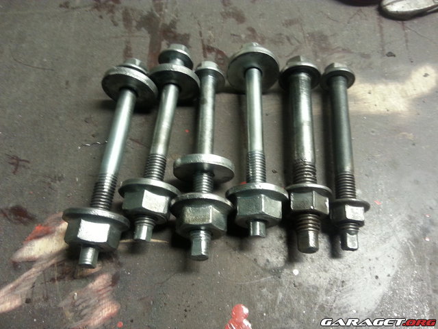

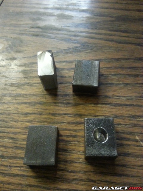

Håller på att snickra på länkarmsdistanser. jag blev njöd med dessa men stålet va fruktansvärt hårt sa de gick inte borra i.. Tar gärna emot tips på borr som maler pansar wink
https://www1.garaget.org/gallery/images/101/100168/100168-c63c3fd8213a360251b2a0d285152f47.jpg
