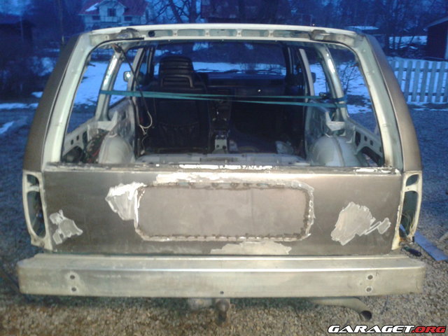

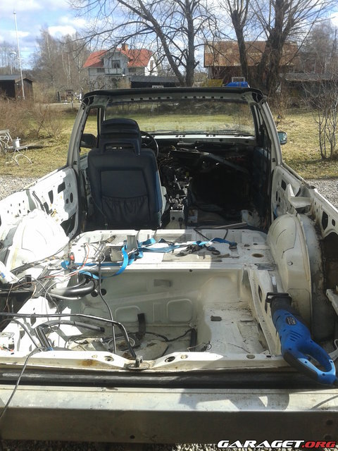

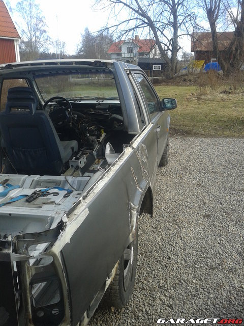

Nu har jag kapat bort taket

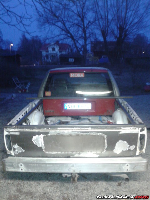

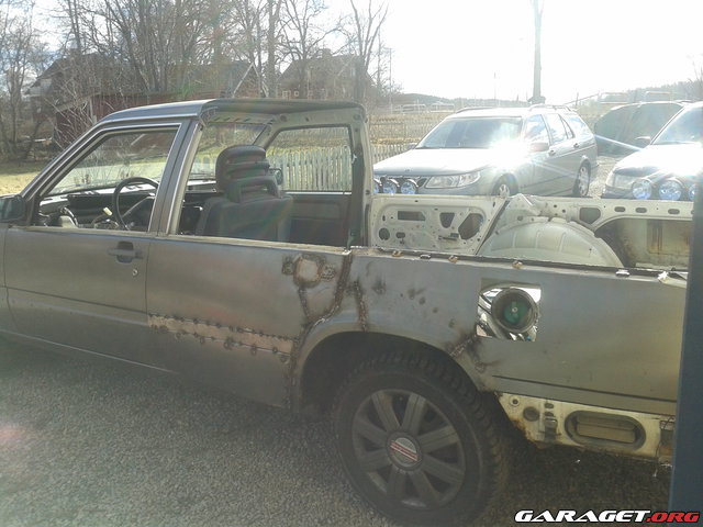

https://www1.garaget.org/gallery/images/204/203783/203783-b44f38d0fb69cb78a6917d20b2da8380.jpg
prov monterade bakstolparna
för bagageluckan som ska bli hytt delen

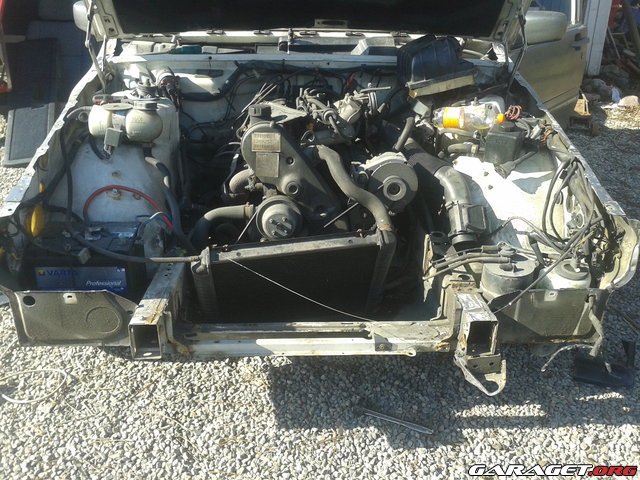

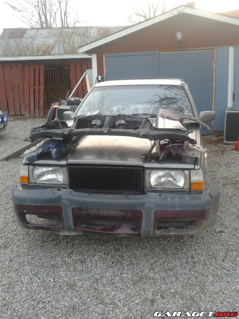

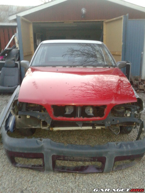

Var till skroten här om dan
och fixade v70 cross country fram parti
med allt som hör till,förutom lysen,fixas senare

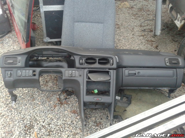

https://www1.garaget.org/gallery/images/204/203783/203783-d52a0d360cda5d700c38cac6f7bba73b.jpg
v70 instrumentpanel
Tack till
pappa
Lime samhälsplanering AB
Österbo Bilskrot
Familjen

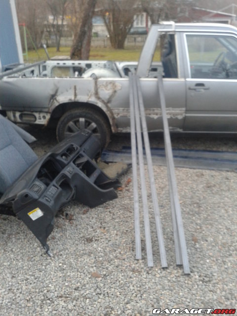

https://www1.garaget.org/gallery/images/204/203783/203783-f89c38078e8ce95fea1c02559e4b7725.jpg
Köpt lite fyrkants rör 35/35-3
som ska bli flakstommen,för sedan
sätta dit 25/25-3 färsta flakplåten i

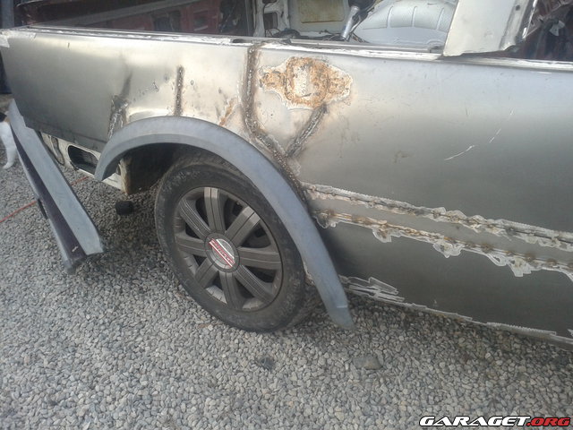

svetsat v70 skärm tillsammans med
bakstycke från 745 skärm
Tack till
pappa
Österbo Bilskrot
Familjen
62 Inlägg
11 april 2014

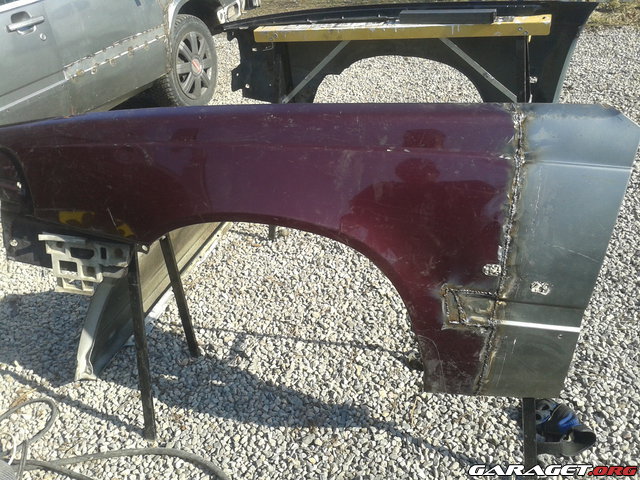

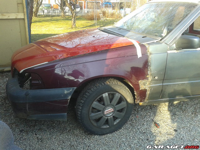

https://www1.garaget.org/gallery/images/204/203783/203783-864a2655347797a20c32629081cdc7ad.jpg
monterad...insåg att jag har mätt fel
hjulet blev ej centrerat i skärmen :-(
gör om gör rätt :-)

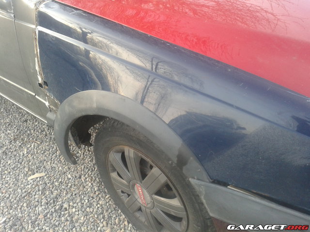

https://www1.garaget.org/gallery/images/204/203783/203783-d67b20ba40850dee8ef9a25bf7a4cd21.jpg
va tros om golf´s kant skärmbreddning
lika så bak??

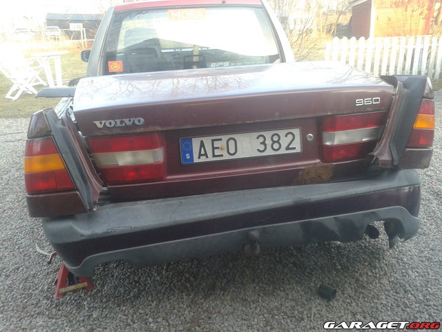

https://www1.garaget.org/gallery/images/204/203783/203783-be5c5e5445a8215d95f52a64bd8cc537.jpg

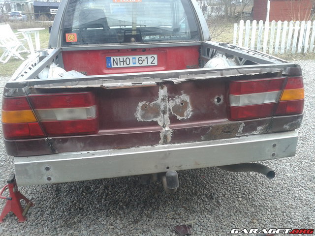

skrotar iden om slätbakparti
var till skroten tanken va s70 bak men fann ingen
så det blev 960 ist

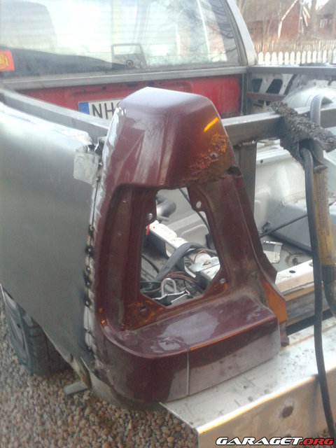

https://www1.garaget.org/gallery/images/204/203783/203783-6ab01c9f4b34b90dc78ddd152d8db213.jpg
Nu blir det till & klippa klistra,laga
för att få det okej

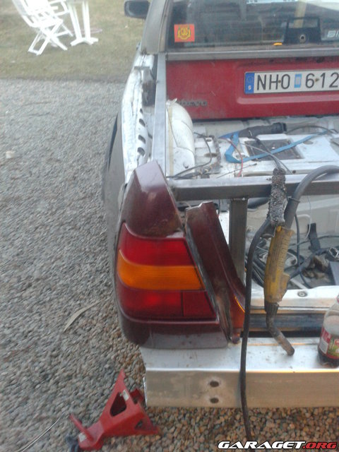

62 Inlägg
11 april 2014
https://www1.garaget.org/gallery/images/204/203783/203783-c79da16057f959d4e1d4170d3edca388.jpg
Bakparti nästan klart
rostlaga,justera lite mer.
