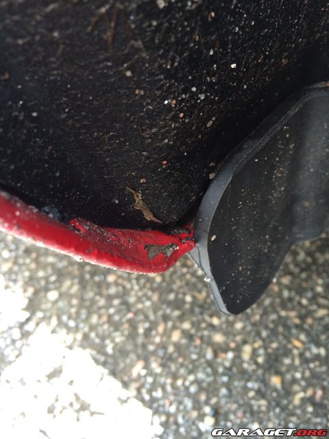

Hej upptäckte en liten rostfläck vid nedre bakskärm framför däcket, är ungefär 1cm2,
Vad tar en lack firma för sådan små lackeringar?  Kan vara bäst att fixa innan den sprider sig 😊

Ah jo, men tänkte kolla om någon har gjort något liknade innan? 😊 är lite lat av mig att ringa o kolla 😜
Ifall du vill veta vad det kostar hos lackfirma så fråga dom. En bild på rosten hjälper mycket
https://www1.garaget.org/gallery/images/141/140438/140438-b1aa96b8b26c15d8178d20b2dd5cba08.jpg

Viktigt att man reparerar lackskador nu i sommar.
Är bilen värdefull så lämna in den för underredsbehandling
hos någon firma med god renommé.
Är man snål så kan man sandpappra rent och spraya
på med Tectyl och sedan måla på med röd färg.

Har du en A4 quattro 2011 så är det nog dags med en ny underredsbehandling.
Du får påpeka felen som du känner till så de är extra noga just där.

Den där lilla rostfläcken fixar man lätt själv! Bara att slipa metallrent och pensla på lite 2-komp grundfärg och sedan 2-komp lack (om nu det ska var röd färg där) Finns massor av firmor som säljer billack! Glöm bort lackstift det är bara skräp! Har du tillgång till kompressor och bläster så är det ännu bättre!
Men sitter lackskadan i hjulhuset (och det verkar ju så i ditt fall) så behöver du ju inte lacka med röd färg. Då räcker det  med 2-komp grundfärg och sedan techtyl underredsmassa. Är det en modern bil som ex Audi så ska inte dessa underredsbehandlas då hela underredet är plastbelagt . Så är det åtminstone på min Audi 100 Avant 2,0e från -89 och på min Audi TT 3,2lit roadster (2004). Lossar plasten på dessa bilar blästrar man lämpligen och sprutar sedan på ny plast. Detta gör man lämpligen själv så man vet att det blir ordentligt gjort wink

vill du ha det riktigt gjort så blästrar du rostskadan, målar på en 2k rostskyddsfärg snarast o sen boddygrund o avslutar med 2k lack wink
