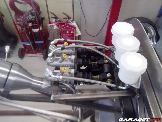

nya slangar till cylindrarna

Snyggt med spunna slangar, om du har köpt 3/4 cylinder till kopplingen så kan jag säga att den är på håret till att vara för liten.
Jag har fått använda hela dess slaglängd för att få det till att koppla ur tillräckligt mycket, jag kommer att byta min till en 7/8. Kan ju även ha att göra med vilken hydraliskt urtrampningslager man använder.

Tack
jag har 3/4 cylinder på cobran med mc loud hydrauliskt urtrampningslager det funkar bra
på den,så det blir lika dan

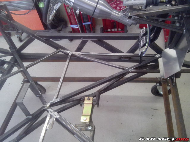

lite mer 4 kant fästen till stolarna
https://www1.garaget.org/gallery/images/201/200023/200023-74918b9ebfeb3effa01c59d974eaf1a5.jpg

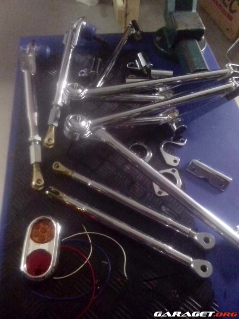

18 juni 2014
Nu kom delarna från krom nu saknas bara tiden för att montera
https://www1.garaget.org/gallery/images/201/200023/200023-02ac1877ed11c62009e1c57acf7439d8.jpg

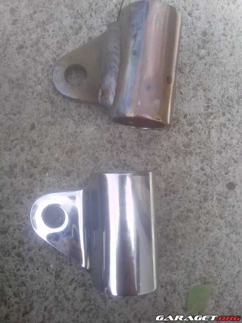

slipa krom och svetsa om
https://www1.garaget.org/gallery/images/201/200023/200023-3b770da5701d05ab0b41f9377257f550.jpg
https://www1.garaget.org/gallery/images/201/200023/200023-0a5912f65f06f248e346235f6f53b4d0.jpg
https://www1.garaget.org/gallery/images/201/200023/200023-35715e60fbdbe38bc94f9c9929a2f43d.jpg
https://www1.garaget.org/gallery/images/201/200023/200023-69711d565f963ca0ced9e66bb9c8d07f.jpg
det händer lite under helgen
Senast redigerat av blitzzen (22 juni 2014)

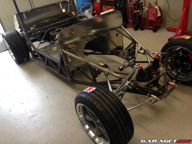

5 juli 2014
https://www1.garaget.org/gallery/images/201/200023/200023-6098b9d14d1ebbe093eea131115c87cf.jpg
https://www1.garaget.org/gallery/images/201/200023/200023-57a5b5a76d15cb72c47520dbba6e3745.jpg
https://www1.garaget.org/gallery/images/201/200023/200023-6ec5c17a282f0ec3d06a7bec4d8cd616.jpg
klart för sfro besikningen den blir till veckan

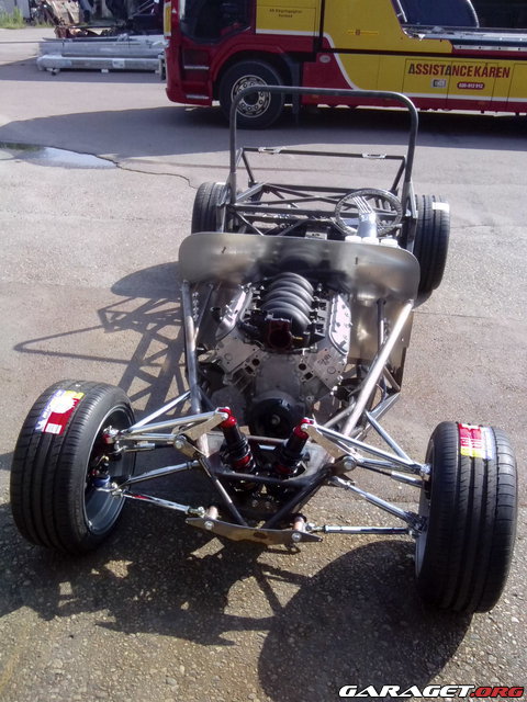

14 juli 2014
Tisdag  sfro besiktning.
Sen bara att montera ner och pulver lacka ram

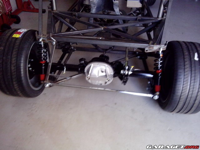

om man har3 steg  katalysator med kanister filter  och dubbla lambor en före cat och en efter så kan man ha 20kw/100kg
men då blir alla avgaskrav som en modern bil.
Jag får lika roligt som du har med det

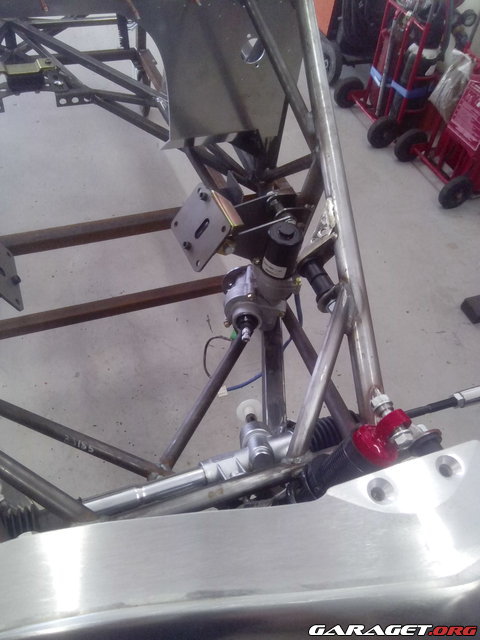

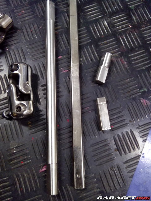

Nu har jag boxat motorfästena,montera fästen till 3 punkts bälte  ändra rattstångs axel rätt till knutarna enl sfro
men styrningen blev  trögare
men det är gjort nu är ramen på pulver lack
https://www1.garaget.org/gallery/images/201/200023/200023-c72a49aa42d8bc321b47b9c5fd9caa0c.jpg

1 augusti 2014
Du får garanterat lika roligt med denna motorn, den är ändå övermotoriserad. big_smile
Antar att du inte har elservo till styrningen?
Blir ramen svart, eller du har andra planer?

604 Inlägg
1 augusti 2014
Jag har el servo då hamnade  knutarna fel i från torped vägen ner till  el motorn när han svängde så kände han lite  motstånd vid varje halv varv precis  så att det kändes  när jag monterade så som han ville så blev det trögt att det knappt gick att svänga  (obs elen ej dragen)
färgen på ramen blir en  annan kulör  det kommer bilder när den kommer tillbaka.

1 423 Inlägg
1 augusti 2014
Jag monterade enligt handboken, hade inget "halvvarvsmostånd" och den är vädigt tungstyrd stillastående utan servo.
Blir spännande och se hur ramen kommer se ut.

604 Inlägg
1 augusti 2014
jag monterade enligt hand bok men sfro godkände inte det.
Det kändes bara när hjulen var l luften och man fick anstränga sig för att känna det
När jag monterade det som sfro vill så fick man ta i för att det gick väldigt trögt  men får väl byta efter sfro 2
