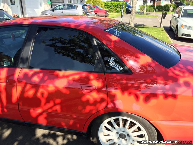

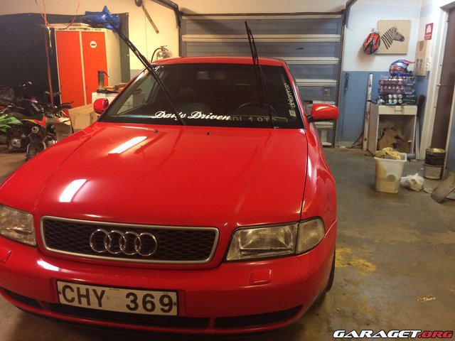

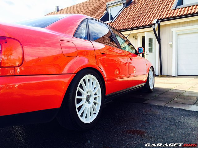

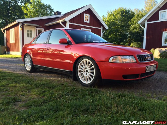

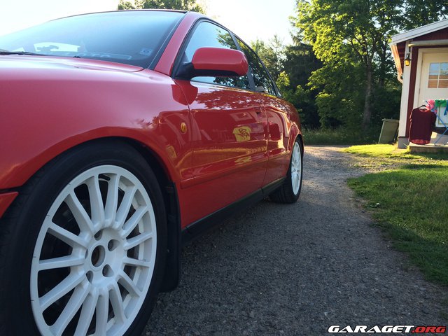

Här kommer lite bilder på toningen och lite andra bilder som jag har tagit det senaste! smile
https://www1.garaget.org/gallery/images/191/190977/190977-6d44475b5bafe022f33a19b8a8d8e592.jpg
https://www1.garaget.org/gallery/images/191/190977/190977-fbb1876051c61b879bfcc24fe6c0b00f.jpg
https://www1.garaget.org/gallery/images/191/190977/190977-0e7fe156aea39a551fee09e73638090d.jpg
https://www1.garaget.org/gallery/images/191/190977/190977-a70f3d3c49f9e0b750016407d17e4dde.jpg
https://www1.garaget.org/gallery/images/191/190977/190977-c305e91452cdf2be0328066853dda88c.jpg
Framöver ska det förhoppningsvis sättas på 18 eller 19" fälgar, liten diskret vinge och bättringslackering samt bromsbyte som sagt! smile

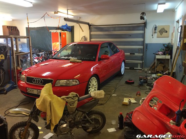

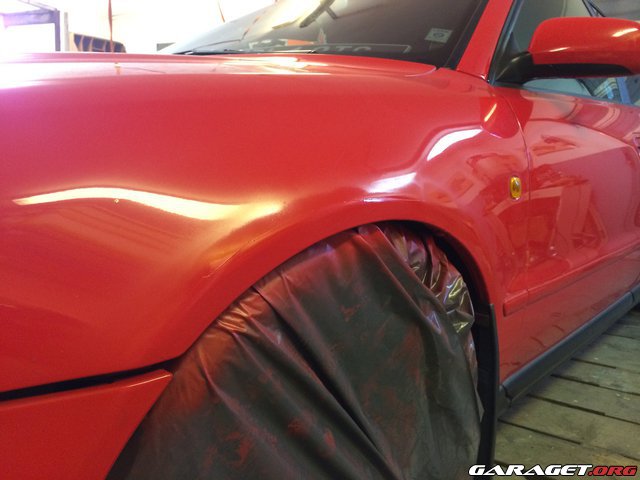

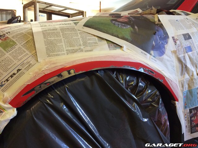

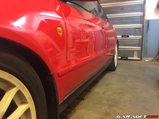

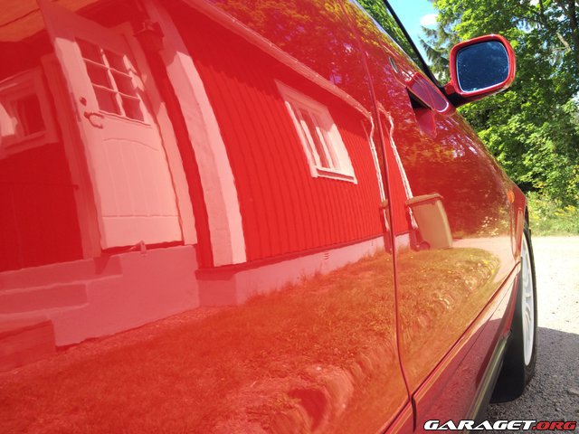

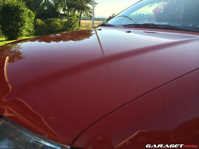

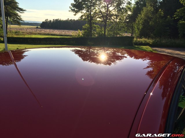

Rubbat, polerat och lackförseglat!smile lagat skärmkanten som vid nästa tillfälle i garaget ska våtslipas för att få bort kanten som blev!

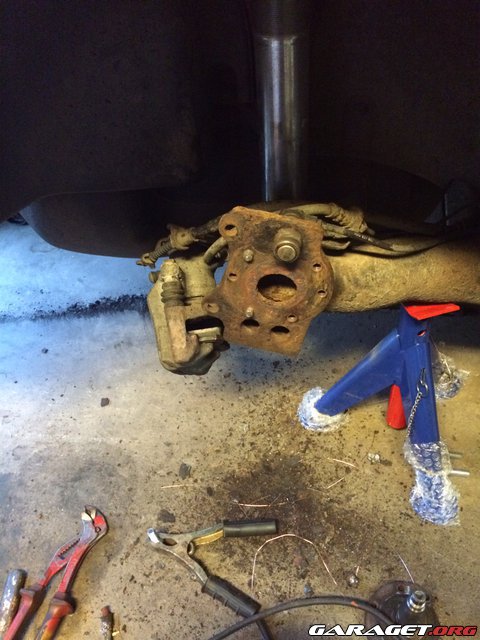

Det går bara mer och mer åt helvete i garaget..... Därav kommer det bli lite dåligt med bilder...
För att göra en lång historia kort så vände jag ett hjullager fel i bromsskivan ibak, vilket innebar hjullagerras och axeltappsras...
Som tur är finns goa gubbar i AoS (Audis Of Sweden).
Har fått tag i ny axeltapp, men nu jävlas bultarna som sitter som helvete så nu sitter en liten jävel kvar och då gick givetvis svetsen sönder också... Helvete säger jag bara.......
Men imorn ska det jävlar ihop annars ger jag upp..! sov gött alla goa följare!

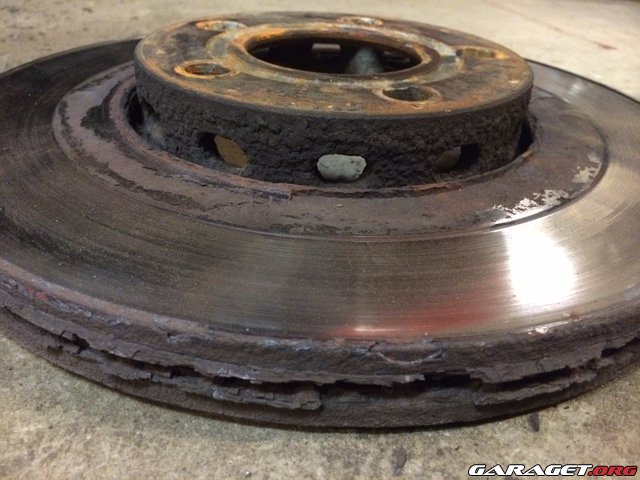

Lite bilder från helgens bravader!
https://www1.garaget.org/gallery/images/191/190977/190977-801b4bf7e2cbe4b9b9ac91ea57185389.jpg

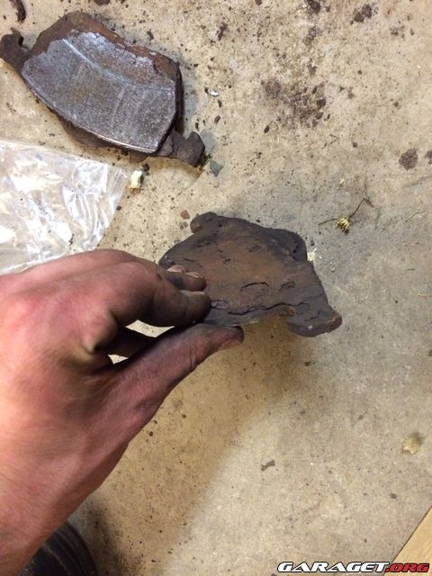

En mindre bra bromskiva, kan säga att alla såg likadana ut! Och även värre!
https://www1.garaget.org/gallery/images/191/190977/190977-e098001d27eed74c85e471a41e4f6808.jpg

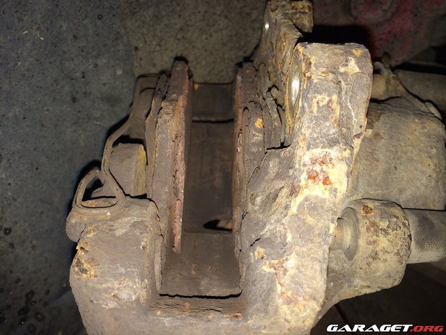

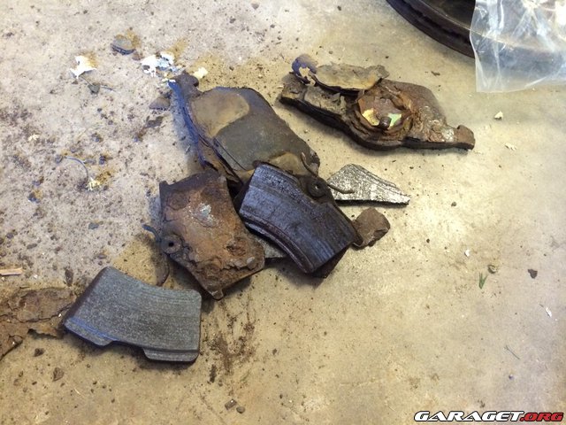

Även beläggen var KASS! Dom bokstavligt talat föll isär när jag plocka ut dom!
https://www1.garaget.org/gallery/images/191/190977/190977-ed9951f79491502f33de121339642de5.jpg
Ett halvt belägg!
https://www1.garaget.org/gallery/images/191/190977/190977-d63470c0b141a939cc342411bdb4e2c3.jpg

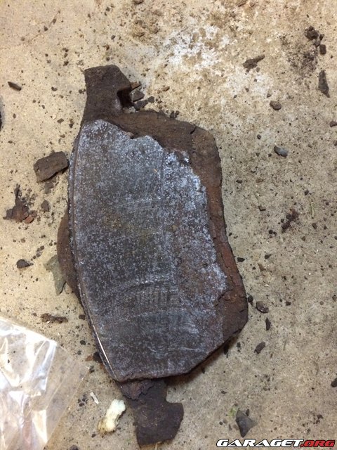

Ett till dåligt belägg från i fram!
https://www1.garaget.org/gallery/images/191/190977/190977-aa7d1058bb5fc86f10956b76bf44d6f9.jpg
Notera det sämsta belägget från i fram längst upp på bilden! Riktigt kasst!

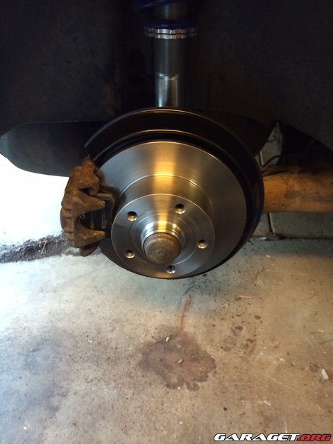

https://www1.garaget.org/gallery/images/191/190977/190977-77f7635ea455d3323e16135c88e2ff1d.jpg

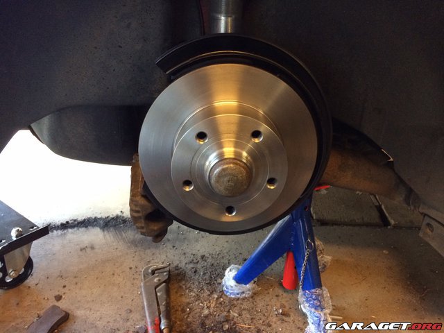

Ny skiva!!! Ny axeltapp!!! Nya hjullager!!! big_smile
https://www1.garaget.org/gallery/images/191/190977/190977-927961c6bacd1ba1085990cc44fe4b12.jpg
OK och skiva på plats! smile
https://www1.garaget.org/gallery/images/191/190977/190977-467fc1a2f1ada653c6370cdb814dd8fa.jpg

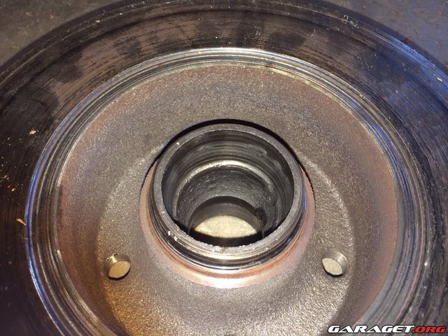

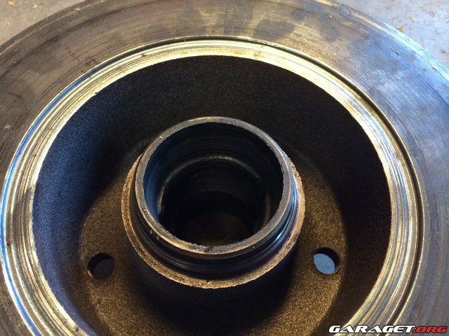

Skivan som satt på från i lördags och som endast rullat ca 7 mil, svarvades av hjullagret som jag tyvärr hade vänt fel... Jaja man lär sig av sina misstag och jag skäms inte! smile
https://www1.garaget.org/gallery/images/191/190977/190977-bb0b7824e68d545149cb63081c8d9761.jpg
Samma bild som ovan fast kanske lite tydligare!

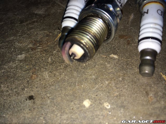

Även tändstiften bytte jag under helgens gång då de gamla var lite slitna!

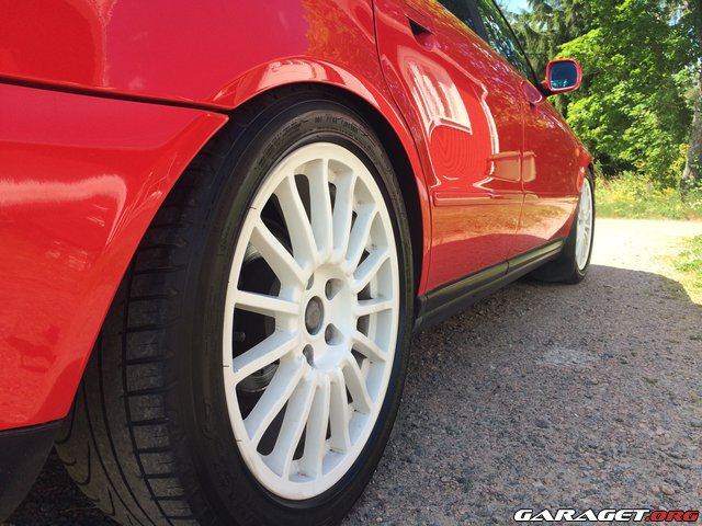

Idag byttes olja och filter, samt en liten sänkning i bak för att jämna ut lite! smile
Lite bilder från att jag putsade till finishen lite var allt som togs, dålig på att dokumentera i bilder tyvärr, är oftast helt svart om nävarna och då vill jag inte gärna ta i telefonen tyvärr! ska bli bättre på det till nästa projekt!

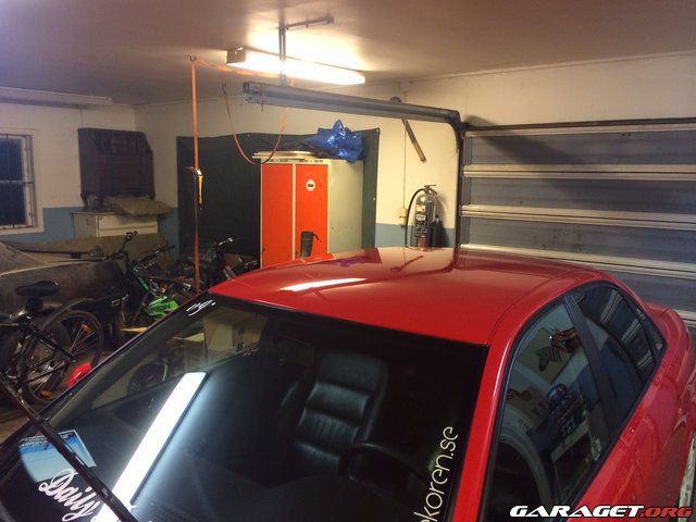

https://www1.garaget.org/gallery/images/191/190977/190977-4b5771bddf39a4564e1623713cfa869b.jpg
https://www1.garaget.org/gallery/images/191/190977/190977-8fd9fc7f0e036e69125d552f3cb82867.jpg
Dekoren.se fixar dekalerna!
https://www1.garaget.org/gallery/images/191/190977/190977-b2348761328244b1819ff5e1f630bd07.jpg
på den här bilden syns lite efter omplaceringen av skärmkanten, liten kant som ska våtslipas och poleras framöver!

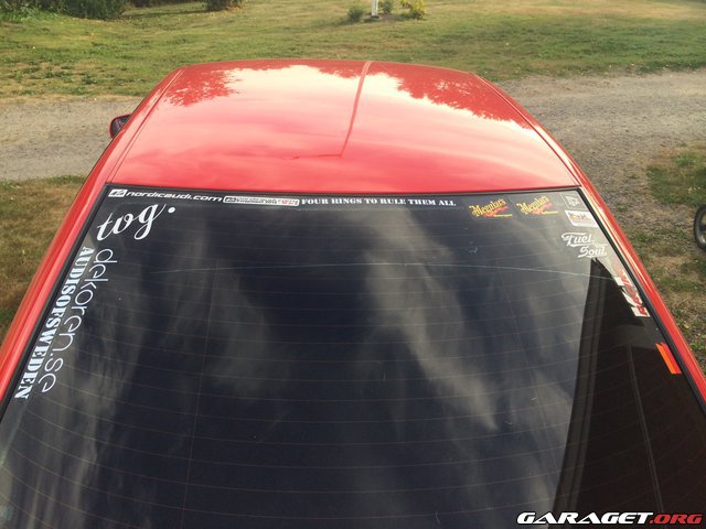

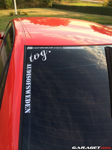

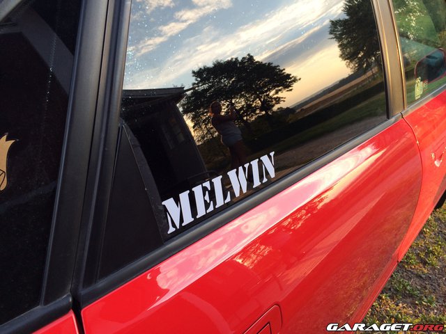

Som sagt så har jag nu valt dekoren.se som leverantör av dekaler! smile så nu kommer lite bilder på de dekaler som sitter på, tyvärr är inte alla ifrån dekoren.se!
https://www1.garaget.org/gallery/images/191/190977/190977-312b6f5fce212dcce05045e4e9183554.jpg
AudisofSweden från dekoren.se, TVG Tyskstuk Västragötaland. Nordicaudi, och NordicAudi Myckelby utställardekal.
https://www1.garaget.org/gallery/images/191/190977/190977-20b86f49ce95c33c3d3c728ba9e3192f.jpg
Min pojke namn på sidan han sitter i bilen!
https://www1.garaget.org/gallery/images/191/190977/190977-bce662ee79e4faf22420b889092ee80a.jpg
https://www1.garaget.org/gallery/images/191/190977/190977-c17f2f02368ae7ed73cc97cd81fb093a.jpg
man ser ju fortfarande ut iaf! smile Tycker det är lite fränt att ha dekalerna ordnade såhär! Vad tycker alla andra?
