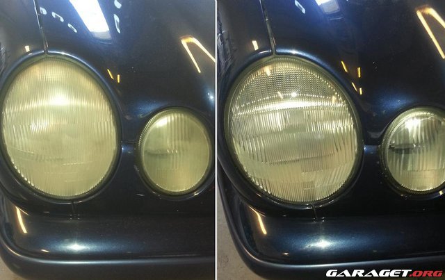

Använder själv Autosmart Buffer 2000 (R2 är äldre beteckning)
Min gamla mersa:
https://www1.garaget.org/archive/90/89434/322378/322378-3070544.jpg
