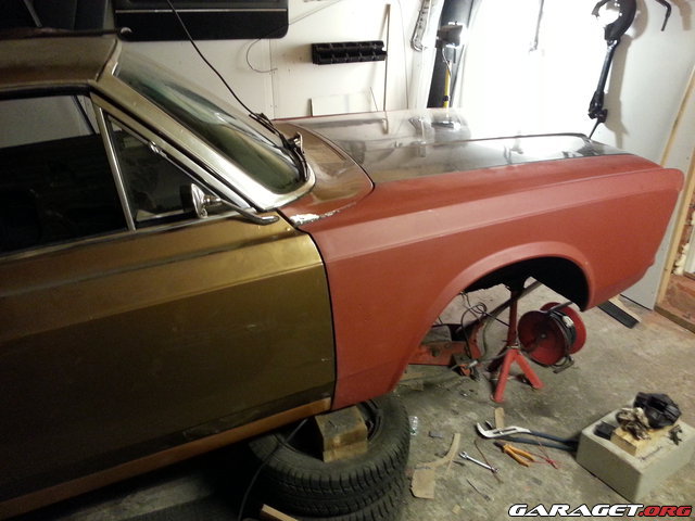

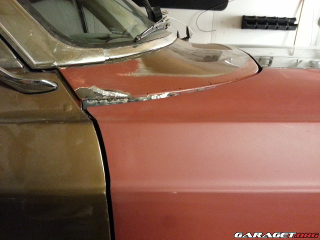

Driver med tillpassing av skjermer dører og panser og det er ingen spøk lol
https://www1.garaget.org/gallery/images/205/204376/204376-c693189d1be9344d24ed06105c6b75ac.jpg
https://www1.garaget.org/gallery/images/205/204376/204376-75a7e8410a35d481b5a426b45a550caf.jpg
Så kan det se ut som noen før meg har fått sveiset / laget noe helt på trynet på toppen av torpedoplata
Kanskje jeg må ta den opp og senke den mot døra i bakant enda en gang .......... noe stemmer ikke vertfall sad

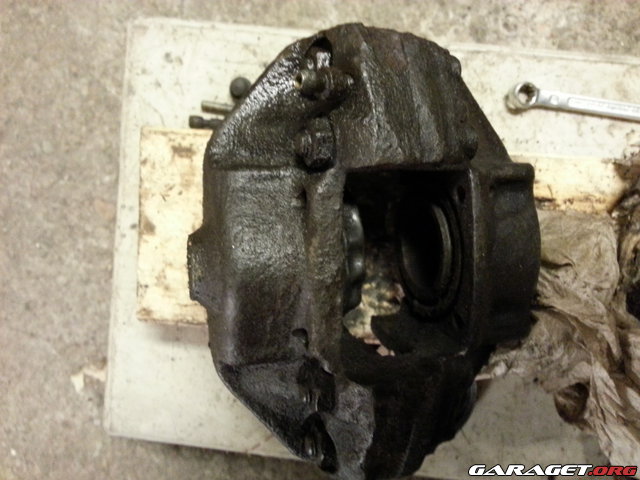

Fant et par gummitettninger som ikke var helt 100 så peller fra verandre og ser om det er å overhale / redde
https://www1.garaget.org/gallery/images/205/204376/204376-8e1b6d7fa1de0a765e71bed9d24e81a9.jpg
https://www1.garaget.org/gallery/images/205/204376/204376-c2a1dba3d8be4d76b196699da5a31436.jpg

takker og bukker smile   pleier og gå greit med tilpassing men når folk har kappa og sveisa flere ganger blir det litt rart
Skjønner hvorfor folk vil ha urørt bil wink

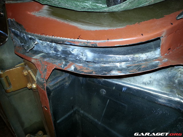

Har gjort flere forsøk på og bygge opp hjørnet igjen men blir ikke bra
Når jeg trykker ned plata i bakant blir glippen mellom skjerm og torpedo altfor stor
Prøver og få tak i en brukt hel hjørne og bytter
https://www1.garaget.org/gallery/images/205/204376/204376-09b88e1c483d64190860f8db320ab099.jpg

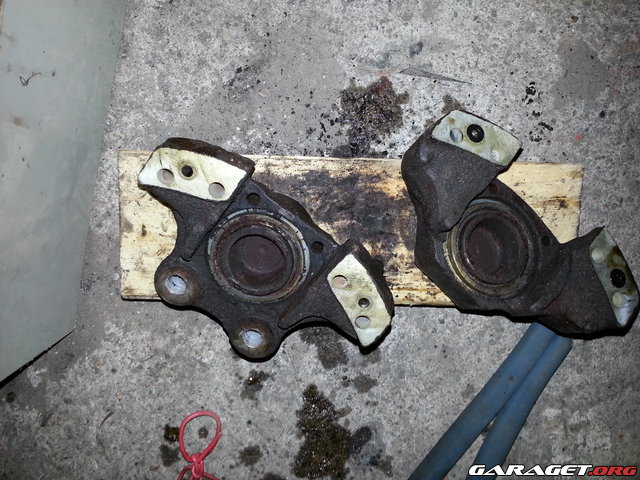

Skulle trampe ut sylindrene av bremsekalipperne og plutselig var det hull i bremserøret bak .......
Bra jeg har kjøpt komplette rør ,sylindre bak,band +++
Alt er kadaver på bilen grrrrr:rolleyes:

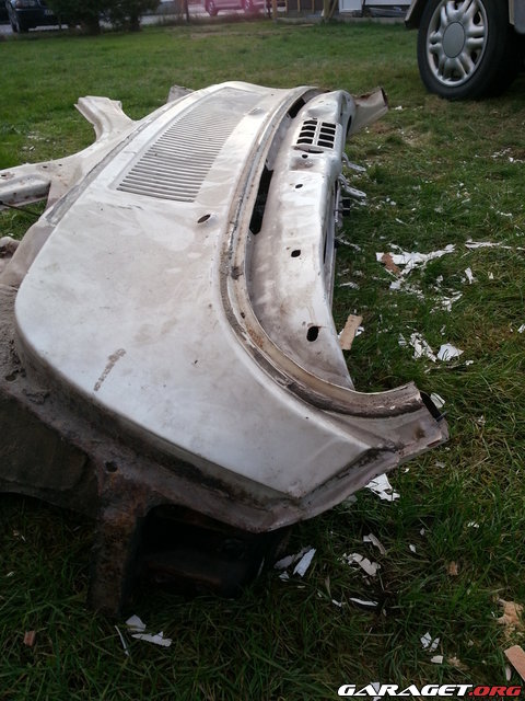

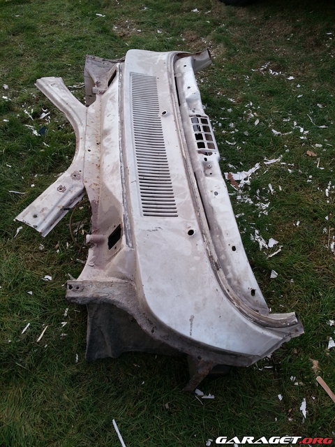

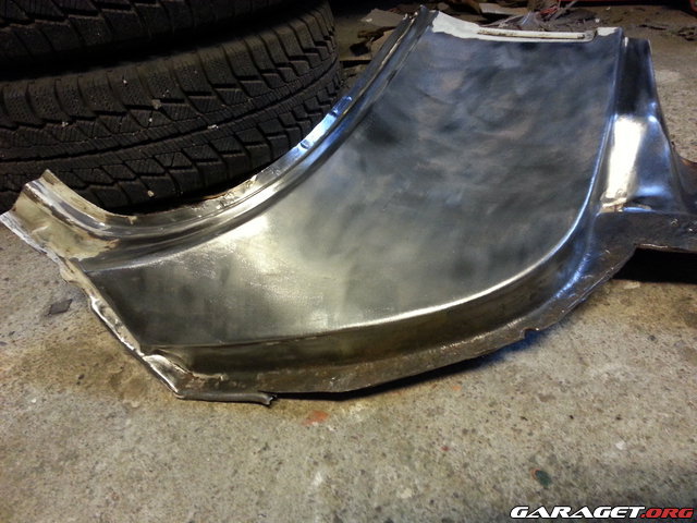

Da har jeg vært og skaffet torpedo jeg kan kappe ut av cool
https://www1.garaget.org/gallery/images/205/204376/204376-5084c8b1d982a7786ad0b71e12926438.jpg
https://www1.garaget.org/gallery/images/205/204376/204376-8c1050c3a45e936b0c0fbca6e06b42f0.jpg
Ford fantast

han som jeg kjøpte av har en låve fullt av deler og mye av det er høggd for flere tiår siden eller rustvrak / delebiler
smile - dette er faktisk fra en Taunus p5

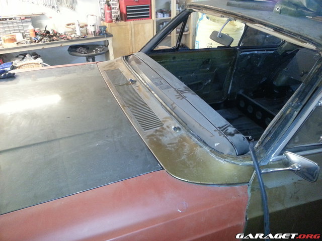

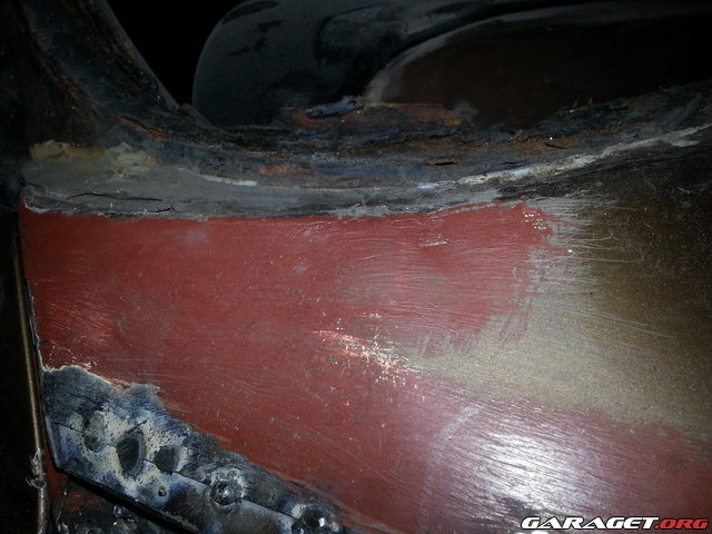

Så er frontruta ute tongue
https://www1.garaget.org/gallery/images/205/204376/204376-b7d5b231dc26a3dd7ac9f0a91a55d4ae.jpg
tror det var like greit for det var limt og klina siden kanten nederst i hjørnene var spist opp
https://www1.garaget.org/gallery/images/205/204376/204376-54f375f5069c1bf0751a4dc60e6ae06a.jpg
Så kapper jeg ut hjørnene , og skjøter siden rammenummer står på midten av torpedoplata
(grovkappet)
https://www1.garaget.org/gallery/images/205/204376/204376-3ecb615e76594def024e9f251b41e3bc.jpg

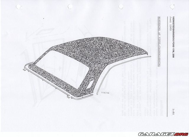

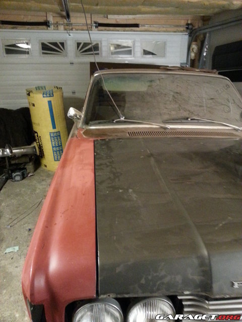

Så kommer det store spørsmålet når frontruta er ute ............
skal jeg legge på nytt vinyltak ........ skal jeg få tak i tak med takluke hmmmmmmmm
https://www1.garaget.org/gallery/images/205/204376/204376-4a2f14d1a2e62e35af96a39a7b027156.jpg
