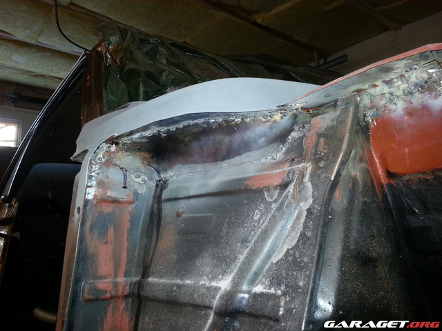

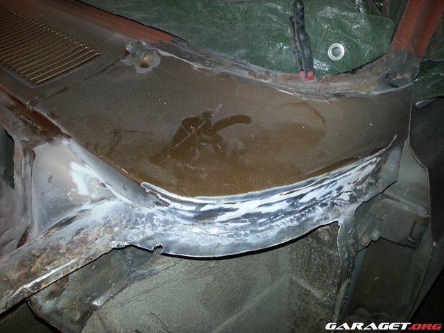

Nå begynner det å bli ferdig
punktet på
https://www1.garaget.org/gallery/images/205/204376/204376-d0fbc6d42b856281d51a34f1a8c767ce.jpg

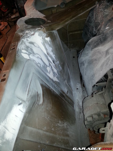

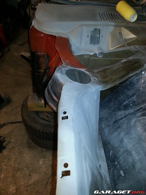

Slipt og sparklet innerskjerm
https://www1.garaget.org/gallery/images/205/204376/204376-a01046e35935bb4751c85c91e6e9a9ff.jpg
https://www1.garaget.org/gallery/images/205/204376/204376-25f608ac40f1bb8da4df1bf76e7cd562.jpg
Måtte lage ny kant der skjermen ligger an på nedsiden av torpedohjørnet
litt finsparkling og pussing så er det i mål big_smile
https://www1.garaget.org/gallery/images/205/204376/204376-ee516bdf9fb2fee9c1ea7cf1e1507a31.jpg

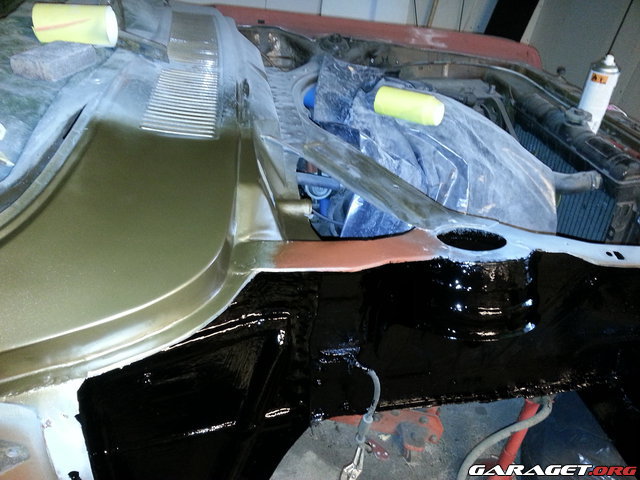

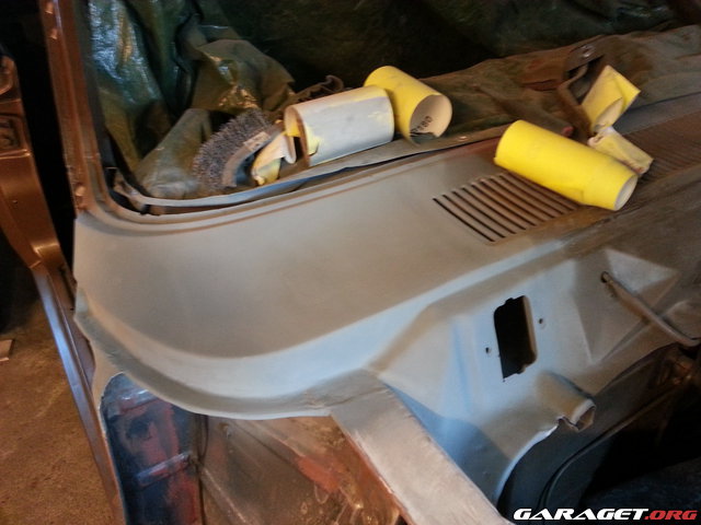

Liten oppdatering før det blir stille i 14 dager - skal til Gran Canaria og sole likbleikebilskrotten cool
malt og tectyl
https://www1.garaget.org/gallery/images/205/204376/204376-73d6831e5ebd13f242e89d3bea16fe6e.jpg
https://www1.garaget.org/gallery/images/205/204376/204376-292f4a5aebb996cda958e822297da718.jpg
fjærbeinet er ferdig med ny støtdemper og fjær
https://www1.garaget.org/gallery/images/205/204376/204376-191f8d2af96f027946c5891aa590d191.jpg
skjermen er malt innvendig - tectyl kommer før jeg setter på

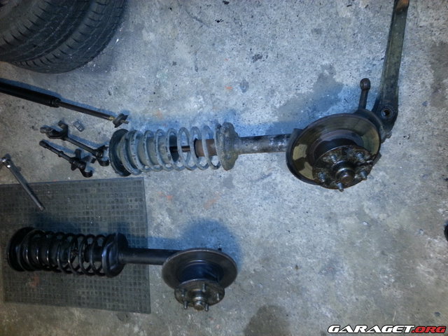

Så er vi tilbake i kalde Norge men varme garagen big_smile
Begynte med og demontere vekk fjærbeinet på venstre siden
https://www1.garaget.org/gallery/images/205/204376/204376-1e0fefa96518fbb991046ea955cfebdb.jpg
Slipe, skrape - sjekke ut hva som er helt og ikke
Må nok bytte torpedoplata  mot vinduet her også hmm håper jeg slipper unna med overdelen bare her
https://www1.garaget.org/gallery/images/205/204376/204376-08dc5fc5c6d47f9ce416af6fbf07e2c3.jpg
og litt skjermfeste kant må nok smake vinkelsliperen
toppen av fjærbeinfeste må jeg reparere litt på er et par småhull, vært reparert der før og hele underdelen er byttet så da får jeg friskt å jobbe oppå i mot

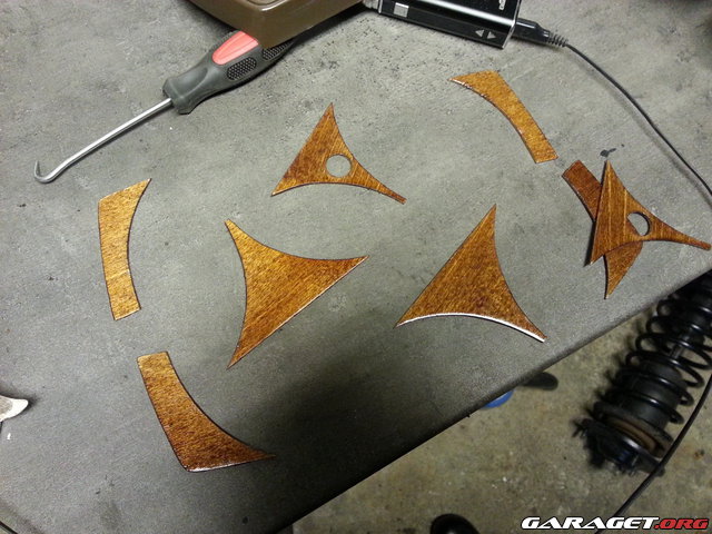

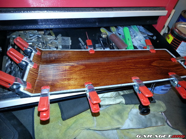

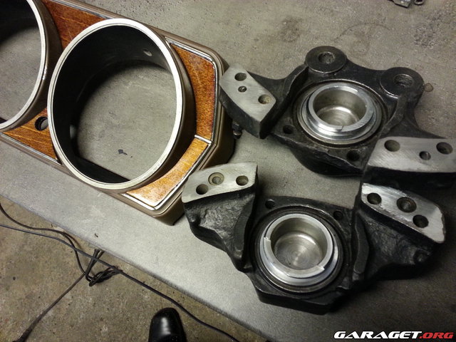

I dag måtte jeg gjøre noe helt annet en å slipe / sveise
Så jeg fiklet på plass noe av treverket big_smile
https://www1.garaget.org/gallery/images/205/204376/204376-5882b08cf42c1eb8057c780048f3e6a9.jpg
https://www1.garaget.org/gallery/images/205/204376/204376-0b87f3e1d56be61de821bdf479552013.jpg
https://www1.garaget.org/gallery/images/205/204376/204376-d9d4c50cba5c8649ebcc6a4d0e849f31.jpg
midtkonsoll lokk foran gearspaken
https://www1.garaget.org/gallery/images/205/204376/204376-c3a9ef09cd02b2882caa00161a8328c2.jpg

Ser riktigt fint ut. Själv hade jag velat ha ett litet mörkare träslag. Men jag tycker säkert mera om det sen när man får se helheten på plats smile
Kika gärna in mitt lilla BMW projekt: BMW E90 325i - Små planer hittils
959 Inlägg
26 februari 2015
#155
Tusen takk , Det er mørkere smile det er lyset / blitzen som gjør det såpass lyst
det er mere likt på det andre bildet av alle trebitene smile

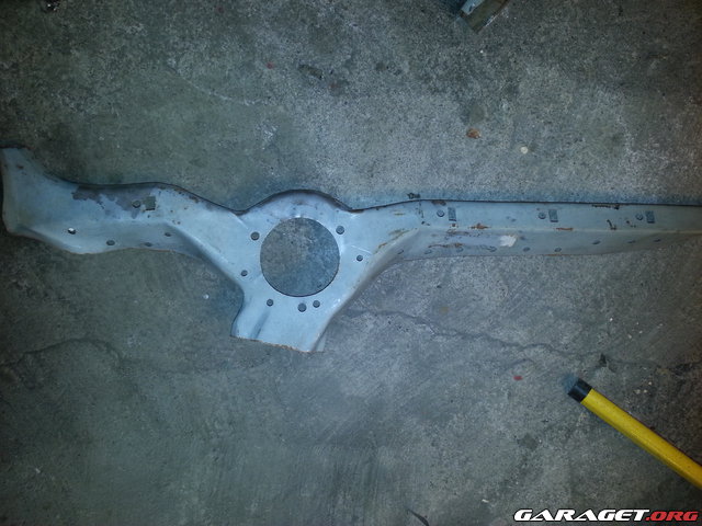

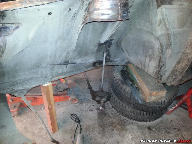

Så er helvete i gang neutral MYE rust i fjærtårnet venstre side så jeg fikk tak i ny overdel til innerskjerm
https://www1.garaget.org/gallery/images/205/204376/204376-a63a2b2043fabe64cbebc0de9f409d7b.jpg
Her må jeg få av støtta til fjærtårnet yikes
https://www1.garaget.org/gallery/images/205/204376/204376-3776fad185b8a691bbead0f6284d3920.jpg
her er det flere plater så jeg må slipe og skjære med tunga rett i munn
https://www1.garaget.org/gallery/images/205/204376/204376-3c7bef8a4bc70774b105232ea5442896.jpg
Og jammen fant jeg avansert jigg utrustning - halve jobben er skikkelig verktøy lol
https://www1.garaget.org/gallery/images/205/204376/204376-cb8fd3f34e2100d7aa43022099392c7c.jpg
https://www1.garaget.org/gallery/images/205/204376/204376-c50b009f892c9a0f7b57a9294b31f74d.jpg
Veldig hyggelig at det stadig kommer en og annen ny følger her wink big_smile
Senast redigerat av jarleb (2 mars 2015)

Mycket modigt att balansera på den där pinnen big_smile Rost är det värsta. Jobba på. Kommer bli riktigt bra när du blir klar.
959 Inlägg
3 mars 2015
#159

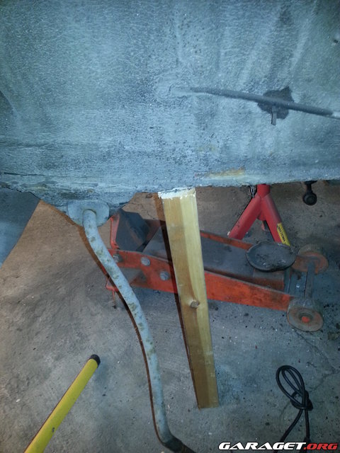

Hehe tongue den står på 4 dekk ++ og bukk under motoren
den pinnen er bare for sikkerhetskyld at det ikke siger sammen når jeg kapper og sveiser wink
Jo takk blir nok helt og greit - ufattelig mye rust noen steder men har ikke råd og gi opp , nå har den kostet så mye timer og penger så det funker ikke cool
