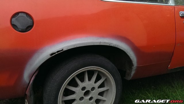

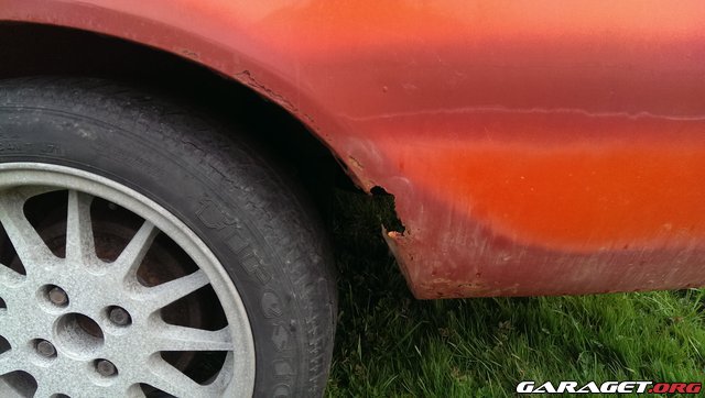

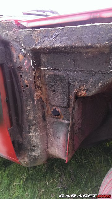

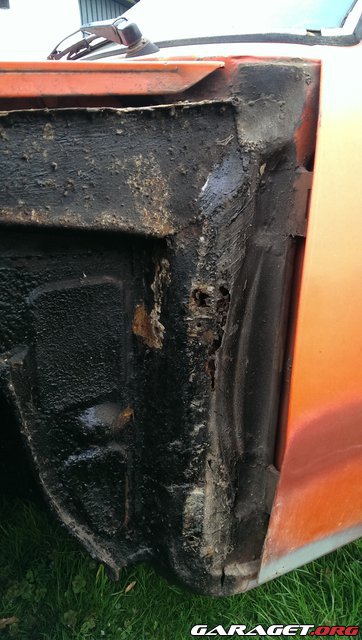

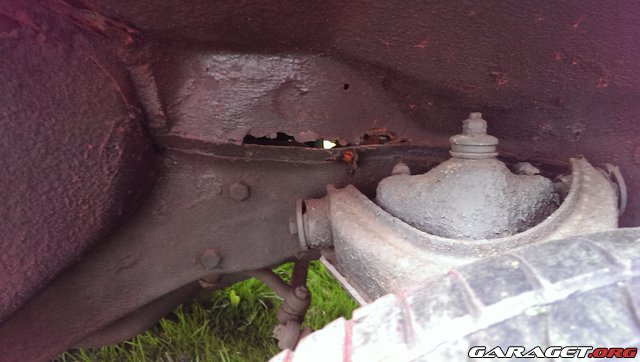

Har fått fixat och kollat lite idag smile Mätt upp bilen framtill för att se hur mycket plats man har att leka på, alltid bra att veta wink Håller på att leta delar för fullt, allt från chassi till strålkastare och ny dörr till förarsidan, lite trist i botten. Med skärmarna av var de lätt att bedöma rostens omfattning innanför, verkar inte helt meningslöst enligt mig. Allt mtrl finns så nu skall bara tiden hittas. https://www1.garaget.org/gallery/images/90/89541/89541-b3e84da50572e21b8f22879d3a00769c.jpg

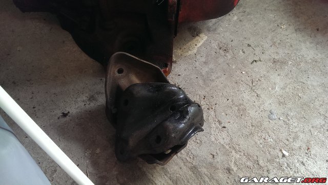

Lite smått på gång. Är på jakt efter original motorfästena på rödblocket för att kombinera med Opel.

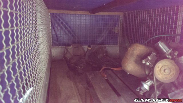

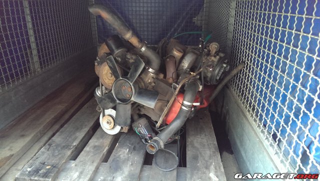

Så, nu e 1900-motorn hemma tillsammans med två växellådor. Nu ska bara den andra CIH-motorn också landa. Bör den göra denna veckan om jag har tur. Pratade med skroten idag, saknas bara fördelade på motorn, allt annat skall finnas så när som startmotor och generator. Ska se om de passar som sitter på 1900-motorn.
https://www1.garaget.org/gallery/images/90/89541/89541-3602da9c2e95f6b16ddacbd9e86b632d.jpg
https://www1.garaget.org/gallery/images/90/89541/89541-ec126106a69b3e2964dec96fb9ef7ab6.jpg
Nu fattas jag en dörr och en skärmkant, de är allt jag vet i dagsläget wink

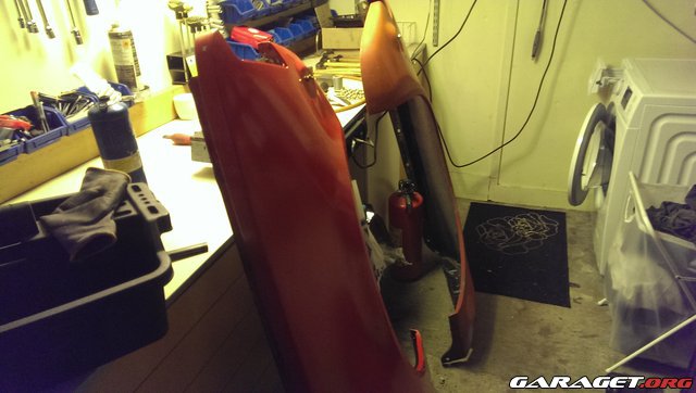

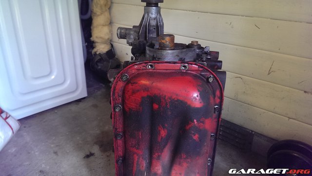

Lite fixat idag smile kollat över de nya delarna, strålkastare x 4, speglar, kofångare fram och bak samt de två lådorna med 1900 motorn. Blir nog så att 6an som landar imorgon vid Lunch åker i redan i första läget för enkelhetens skull. Blir den och 240 låda, blir nog bra ett tag innan man byter till omega växellåda. Plockade hem skärmarna. Lite som skall göras rent och någon bula att rikta. Nästa vecka blir de ett riktigt ryck!
