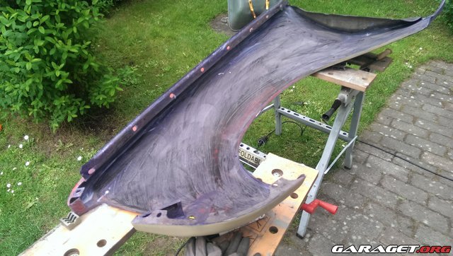

Lite småfix idag, utan motorn..   Lite rikt av några små bulor och veck i skärmarna.

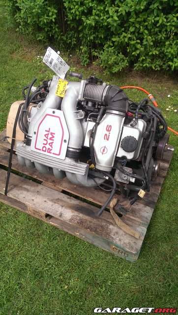

Sådär, motorn hemma och skärmarna nästan klara. Fattas lite på motorn så jag ska iväg och kolla lite läget sen i veckan. Massamätare, två bitar kabelhärva, en tändbox och en fördelade saknas. Sen ska den passas in smile

Härligt härligt! Vad är specen på nya motorn?
Autotech
493 Inlägg
20 maj 2014
12v, 2,6 liter och 150hk. Bättre än de 88 den har original wink väger bly gör den dock hmm

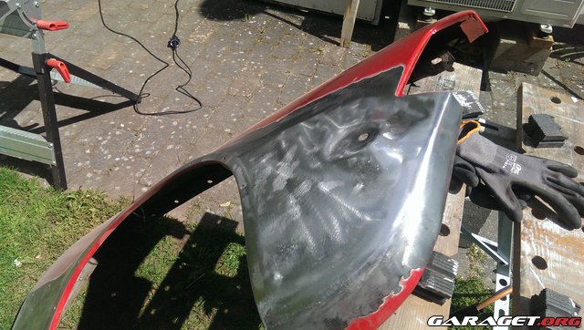

Fixat lite idag. Håller på med skärmarnas insida nu. Bara lite småfix kvar, blir bra. Hämtade ut paket idag, ett stycke skärmkant. Helt fel var de. Beställt höger bak yttre, fått en vänster bak inner till helt annan bil, RÖV! Kablage på G från Tyskland i alla fall. Nu skall jag få tag i tändboxen och kablage till den. Tråkiga är att de står fel på bildelsbasen inte stämmer, kommer tillbaka som avs-styrenhet. Får leta upp ett demonteringsobjekt istället.

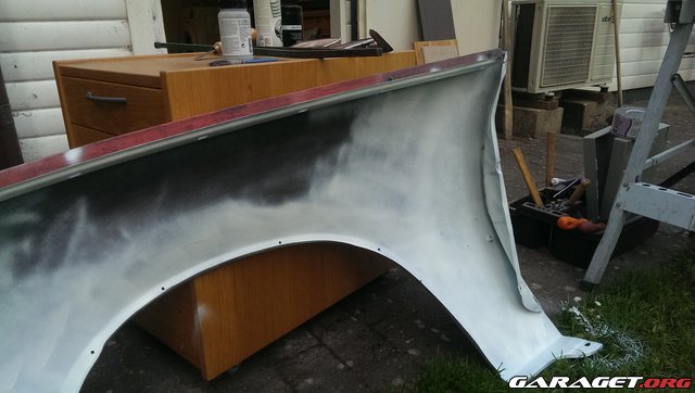

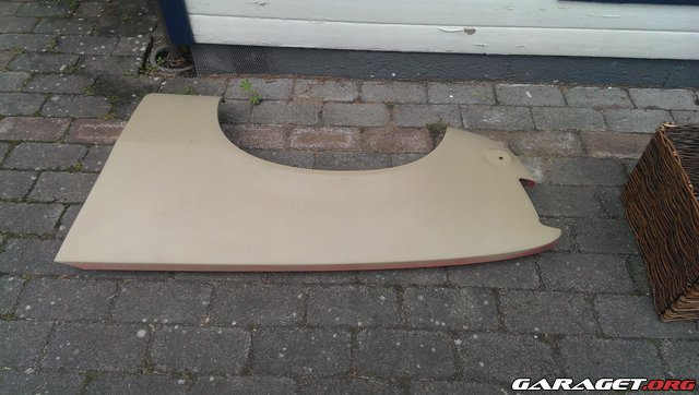

Så ja, skärmarna nästan klara för stunden. Skall lägga rostskydd på insidan imorgon bara. Innan lack sen skall dom få ett varv med våtslip. Blev skitbra!

Dagens projekt har varit att göra mallar till innerskärmarna med mera som skall bytas ut. Även skärmarna fram har fått lite kärlek. Nu är de bara våtslip och lack innan dom är helt klara, fint blir det! Lite inne på mitt bekymmer med motorstyrningen ändå. Kan hända att där bara sitter ett styrdon men ett adapterkablage mellan tänd och insprut. Så går teorin i dagsläget iaf. Har ett kablage på väg från tyska landet, bör landa i nästa vecka, gissa om man är nyfiken!

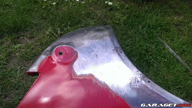

Såhär blev skärmarna:

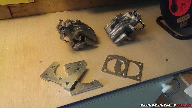

Idag händer det inte mycket. Samlat ihop delarna till bromsarna bak. Vw golf ok, adapter från tyska landet och Audi 80 bromsskivor samt golf belägg. Bättre än trummorna iaf wink fram blir de rekord 2,2 skivor och Volvo 240 broms ok. Så ska man nog fan kunna gå stopp på skitet också. Ska nog satsa på commondorens stötdämpare och fjädrar runt om. Blir säkert bra
