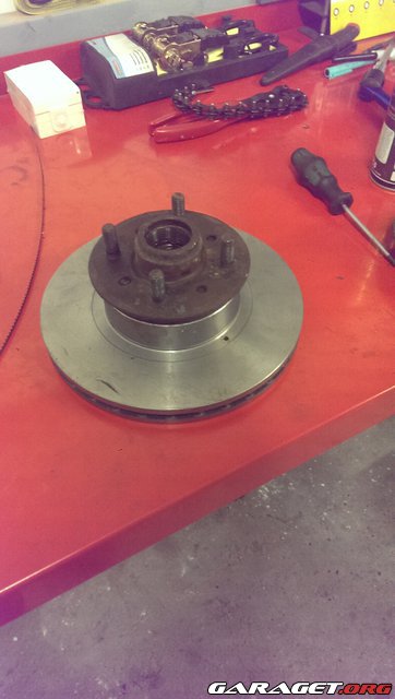

Fick av bromsservo och huvudbroms igår så nu kan även vänster fram få smaka vinkelslip! Lite mer meck på denna sida då rattaxel kommer ut på denna sidan så där tiller lite extra fästen och skit men de ska nog bli bra smile bestämt mig för bromsar också, blir rekord 2,2 skivor fram och volvo 240 ok. Bak blir de vw golf ok, audi 80 skivor, kan nog bli bra smile ska köra på koppling från rekord 2,2 ockaå och de har jag lyckats hitta nu så de tar sig smile

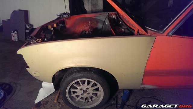

Så ja, en söm kvar på höger sida innan skärmen åker på där. Vänster sida klar, sjukt gott! Hämtar svänghjul och ok fram efter jobbet så väntar vi bara på koppling och bromsslangar bak för att få ihop bromsarna.
https://www1.garaget.org/gallery/images/90/89541/89541-5c9d952dfa0e6f117bfb1fcc5c40ebb6.jpg
Ska se hur mycket som hinns med i helgen, kanske kommer en motor och växellåda på plats wink

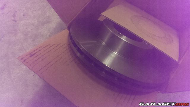

Fick kopplingen idag och 2,2-skivorna skom ska sitta fram smile

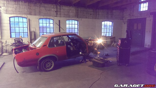

https://www1.garaget.org/gallery/images/90/89541/89541-75f07c5698a44cadb0df04feae921bc4.jpg
En bit på vägen smile Problemet med svänghjulet är löst, nytt 2,2 svänghjul på g. Stolar på g och bromsok på g. Ska hämta hen min kofångare i veckan också. Snart är en av dörrarna klara så man är absolut på rätt väg känns de som! smile

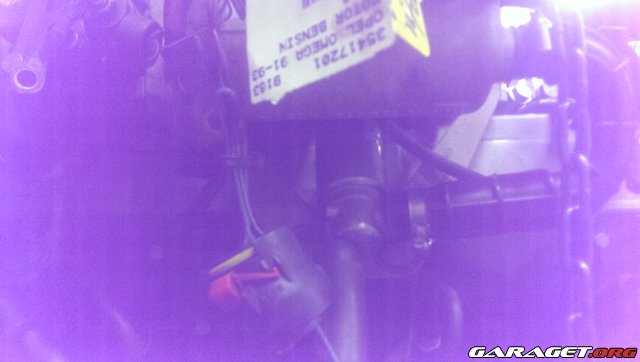

Väntar på en liten ställmotor till vaccumdelen i insuget och ett svänghjul och samtliga delar väntas landa i nästa vecka. Behöver ha tag på några T-stycken till bromsrören och några A-koner så har vi snart en komplett bil smile

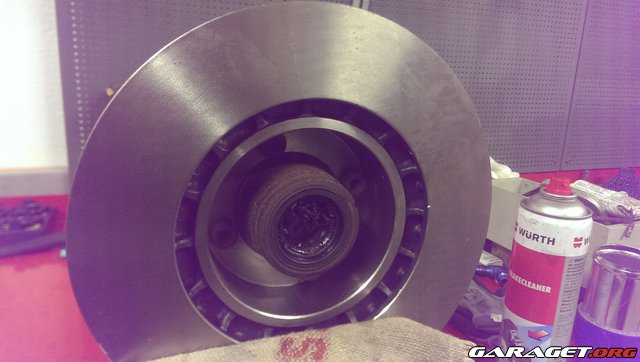

Nya skivor monterade fram från rekord 2,2 och testat montera ett bromsok från Volvo 240, passar klockrent, hål i hål. Beställde nyss T kors till slangarna fra för att passa nya huvud cylindern med en utgång till var sida fram och en till bakbromsarna. Sen blide till att kona bromsrör och fästa på bra sätt innan man börjar bygga bak också smile
