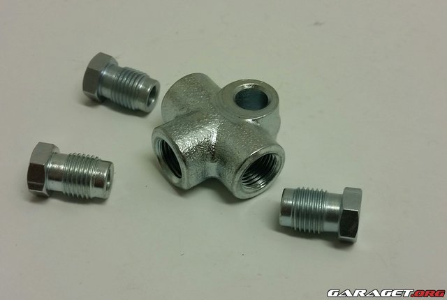

Sådär, tänkt ut lite kul idéer nått göra med rekorden men håller lite på dom tills jag börjat på dom. För stunden är de bromsar som gäller och inväntar ivrigt mina beställda T-stycken för att koppla ihop slang och rör till mina bromsok från 240. Ska fila till stater mellan pedal och bromsservo innan den kan monteras permanent.

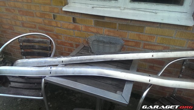

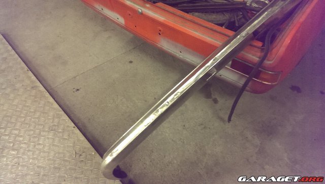

Lite fixat igår och idag smile har plockat hem för att börja på lite rördragning till bromsarna i helgen.
https://www1.garaget.org/gallery/images/90/89541/89541-db97715b9a7f3aee4054ab3f0c189c5d.jpg
Igenlagda hål i kofångaren bak och ett rosthål lagat. Nu skall den tennas och slipas innan grund och lack.

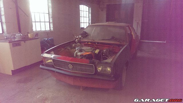

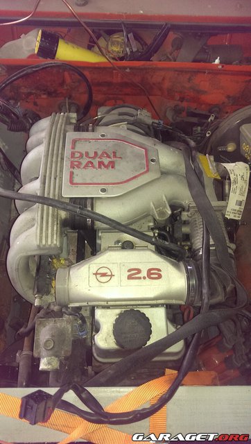

Lite fix har det blivit smile har lite rostlagning kvar i vatenavrinningslådan och skärmkanterna bak nu bara. Testat trycka i motorn och sakas en mellandel mellan kardan och låda innan den kan passas in men den hämtas i helgrn. Listat ut att jag åker på bajsmackan att göra helt ny el till bilen, från säkringsdosa till förbrukare men skönt att veta att allt är ok.
Lite bilder....
[img]https://www1.garaget.org/gallery/images/90/89541/89541-ca893f083df07096284297f5be83b1c4.jpg[/img]
[img]https://www1.garaget.org/gallery/images/90/89541/89541-d2ccc642612af17cb488add8cffa506b.jpg[/img]
[img]https://www1.garaget.org/gallery/images/90/89541/89541-9237807b633f4d7bb27bb4f8aa4e455e.jpg[/img]

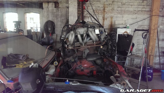

Så, motor på plats, låda på plats, växellådsbalk på plats och elen till motorn har börjat hitta på plats igen. Dock kommer det bli till att korta kardanen och till att ta upp ett större hel för växelspaken som kommer landa ganska långt bak tyvärr. Dock är växelföraren kapad nu och fästet till spaken ska kapas till så snart det går. Sen blir de bränslesystem och el på att-göra-listan för att få igång spisen sen. Trevligt när de tar sig smile

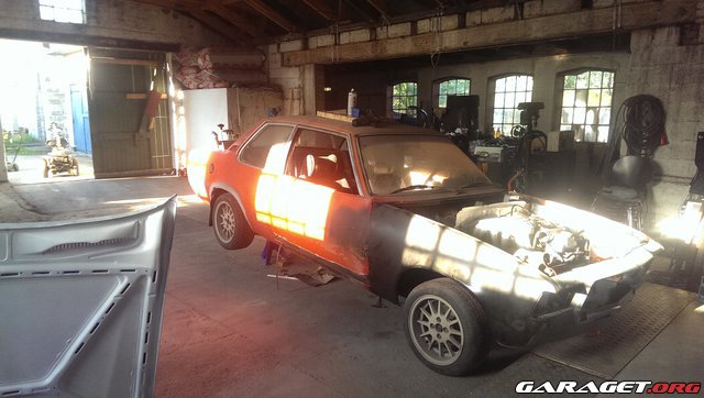

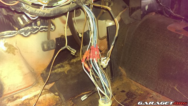

Så lite småfix ikväll. Tryckt dit framskärmar, bagageluckan och båda dörrarna. Tänkte att de skulle vara lättare med ytrikt när dom sitter på så man ser skarvar och glipor mellan de olika karossdelarna. Imorgon blir de till att börja plocka ut allt löst skit som i bilen så man kan börja klura på elen lite. Får bli en bränslecell i bagaget tror jag som ska stå brevid batteriet i skuffen. När  den sen blir mer nerplockad får jag avgöra om det blir helt ny el eller det går att spara något. Ser mörkt ut nu kan jag berätta. Skarvar och skit på var kabel jag sett än så länge. Jaja vi får se hur det blir.

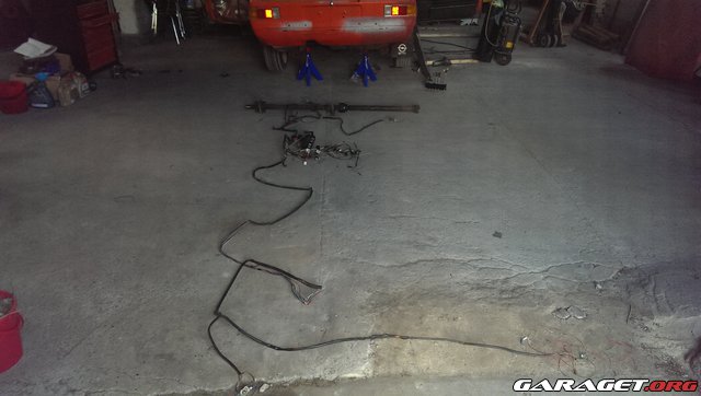

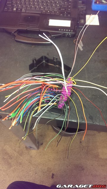

[img]https://www1.garaget.org/gallery/images/90/89541/89541-982f77e8b78933b6bfa79f9dda0f3eee.jpg[/img] såhär vill jag inte ha de! Ny el blir det
Googlemaster
493 Inlägg
17 maj 2015
#116
Sår,elen ute och tagit en titt på den. Ser för jävlig ut! Blir en ny säkringsbox från golf/eos med flatstiftssäkringar, lite nya komtaktstycken modell vag och sen nytt kablage i övrigt så man slipper alla jävla skarvar och färgskiften över allt. Tar lite tid men det blir ordentligt till slut smile

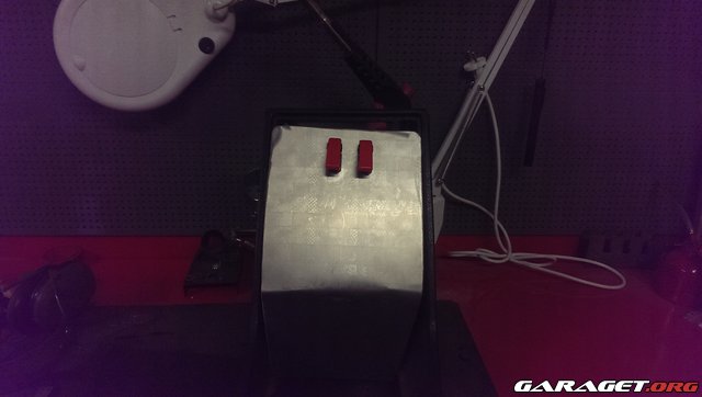

Sådär, fixat till en liten plåt för mittkonsollen så jag kan sätta lite strömbrytare och övrig el på ett bra sätt. Även skaffat mig en säkringsdosa. Fick bli från en dkw men den blir skitbra. Liten och smidig att koppla in sig på. Hittat ett relä för bränslepumpen också. Ska skaffa mig en enklare bränslepump från biltema och sen kan man börja koppla in sig så sakta.
https://www1.garaget.org/gallery/images/90/89541/89541-018010cad6ba1648f735dae4d981b4c9.jpg
https://www1.garaget.org/gallery/images/90/89541/89541-0efe1ab6aa6b5cef56c26cf06cd00c50.jpg

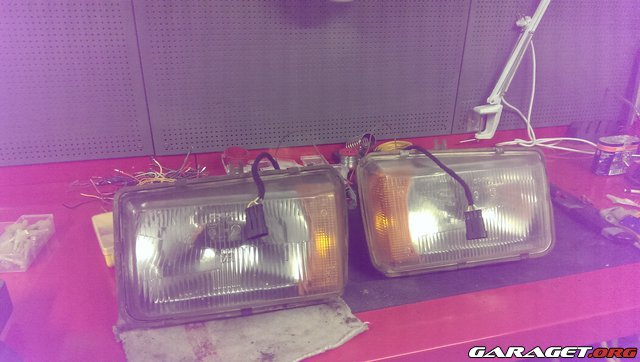

Lite trött i mina uppdateringar men nu är de dags igen smile Börjat pilla med massa sladdar och skräp. Ett bränslerelä dimper ner i lådan imorgon eller på fredag och slang mellan tank och soppapump är fixad. Har soppaslang liggande från 245ans projekt till tryck och retur så det är redan löst. Hade en tanke på att provstarta den ganska snart, innan ens avgaset är påbörjat och, mest för att se så allt lirar som det skall.
Kablage till strålkastarna klara
https://www1.garaget.org/gallery/images/90/89541/89541-28f5f595168d74a9777126daff83eff5.jpg

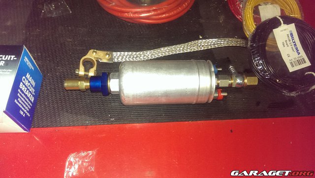

Soppapump fixad, modell biltema för den sakens skull. Mest ur ekonomisk och rent tidseffektiv synpunkt. Gillar när man kan handla över disk wink
https://www1.garaget.org/gallery/images/90/89541/89541-8667f163b36cfff1d9254c13f79f93ee.jpg

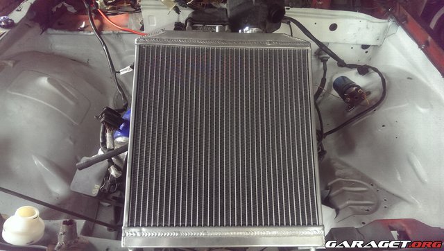

Kylare inhandlad och ditställd. Ska kompletteras med kylfläktar från biltema vid ett senare skede i samband kylslangar

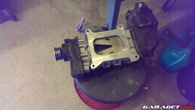

NÄMEN! En kompressor?! Så roligt wink
https://www1.garaget.org/gallery/images/90/89541/89541-a9f0a46a34f41fca4b6d073e16825406.jpg
