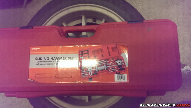

ÄNTLIGEN! Nu är de provstartat. Efter några motgångar, soppaläckage, fördelare halvt varv fel och en tändspole som spökar något. Men nu är allt löst så när som torrsprucken soppaledning. Även rivit av drivaxlarna bak för att demontera bromssköldarna så man får plats för skivorna och bromsoken bak. Spakstället står på tur här näst. Det ska kortas. Där efter mäter ja upp och skickar iväg och får kardanen kortad i Göteborg.
https://www1.garaget.org/gallery/images/90/89541/89541-e60a0fecba79aa56074f121616a42038.jpg
Nytt favoritverktyg för demont av drivaxlar smile

Härligt att den pruttade igång! big_smile
Ja underbart verktyg det där

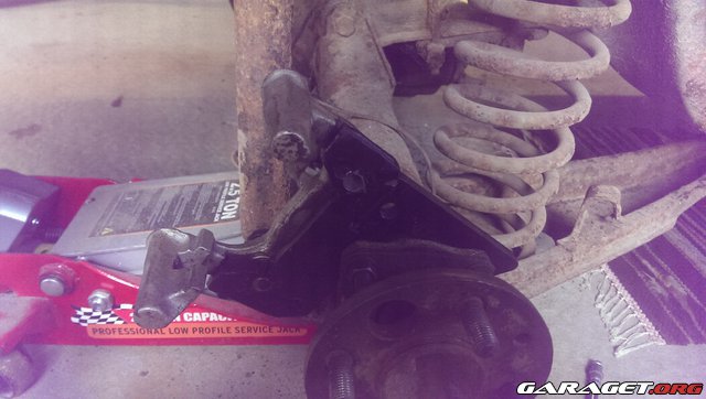

https://www1.garaget.org/gallery/images/90/89541/89541-d1ab7f1c7787ed2806c8a45a04fc3abd.jpg
En ombyggd adapter till okhållaren i tidigt stadie.

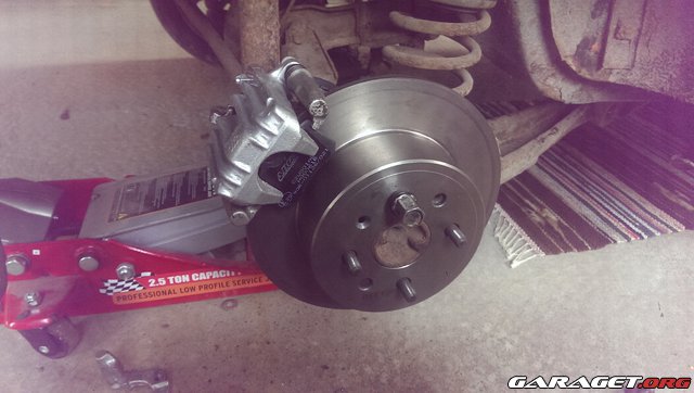

https://www1.garaget.org/gallery/images/90/89541/89541-a960b483d84e72014d8872af4b59e302.jpg
Provmonterad och ändrad i flera steg för att få till den ordentligt. adaptern sitter skruvad i fästplåten till drivaxeln bakom skivan. Skivan kommer från Opel vectra, ok från vw golf mk4, belägg från den samma och handbromsviren förblir org från rekorden. Bromsledningarna kommer göras nya men dras likt dom sitter från början.

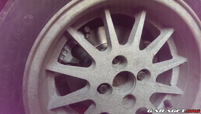

Flänsarna på oket, de smala bitarna av alu som sticker upp fick slipas bort nästan helt för att få på fälgen som den skall. Kommer nog sätta på en liten spacer ändå mest fär säkerhets skull i fall oket rör sig i glidpinnarna allt eftersom att beläggen och skivan slits ut.

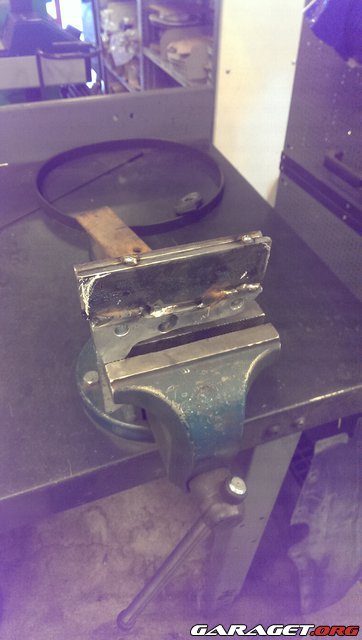

Imorgon blir de till att svetsa ihopa andra sidans adapterplatta. Kunde egentligen skitit i att köpa någon för att nu är det så liten del som är kvar sedan ursprunget så jag kunde lika väl tillverkat allt från grunden. men detta blir både kul och bra som fan! smile

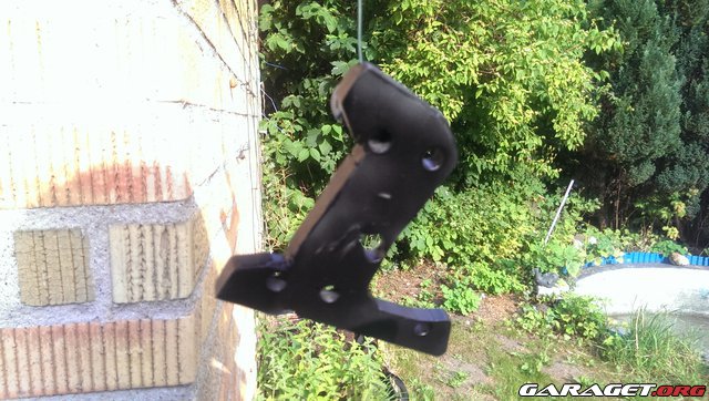

Nu börjar bromsarna komma på plats lite smått smile Målade adaptrarna igår och skruvade dit ena sidan så ikväll blir det på med skivor bak och ev ett ok vf.
Såhär blev adaptrarna
https://www1.garaget.org/gallery/images/90/89541/89541-6db7e2b2d07d29a3721cb81a6ed4b4c2.jpg
Monterad med hållaren för bromsoket. Går att montera skivan trots att allt detta redan sitter på vilket är jävligt skönt! Allt sitter monterat med 10:9-bultar och bra passform så har svårt att tänka att något skall ge sig.

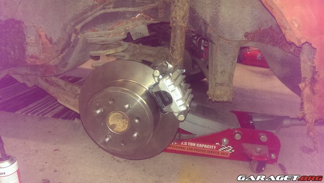

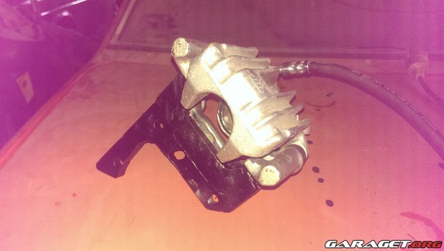

Monterade bromsar på båda sidor bak igår. Sista sidan gick skitsmidigt när man redan uppfunnit hjulet en gång tongue Blev tufft så det som är kvar att göra nu är dra bromsrör och slangar samt fixa till så att man kan få handbromsen i bromsoken att fungera. Bra blir det i alla fall. Ikväll åker bromsen vf på och där efter skall bromsrören fixas till så man kan lufta bromsarna där efter. Skall se till att ordna spakstället i helgen också är tanken i alla fall. Snart skall de provköras och nu kliar de i fingrarna  wink
https://www1.garaget.org/gallery/images/90/89541/89541-6baf36f5bba57d20646556395bf38fa4.jpg
Blev bra som fan! Skall låna en borbet-fälg också i 16" för att se hur det blir.

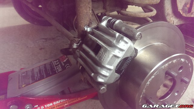

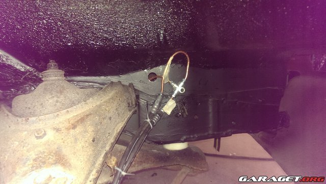

Sådär, skönt med helg så man kan hinna med lite hemarbete också wink  Bromsrören börjar komma på plats. Allt är klart bak, sitter där det skall, får spänna dom och bocka dom lite snyggare innan allt är klart men det är de lilla. Har en skarv på det längsgående röret för att kunna dela om man av någon anledning skulle behöva det.
https://www1.garaget.org/gallery/images/90/89541/89541-f6081f957e6e6c62cbbfeb18c4c1b820.jpg
Såhär blev bromsarna bak med okhållare och adapter.

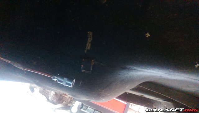

Har dock bekymmer bak med min handbromsvajer, den är för kort så jag får förlänga den på något sätt. Har en tanke på att kapa en org vajer från golf, samma som oken kommer från, för att sen ta två förlängningsmuttrar i m6, en per sida. borra ett hål i var och sätta en insexa i den och sen lägga båda vajrarna i den och skruva fast. Skall nog funka, i teorin iaf tongue
