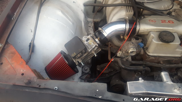

Äntligen fått fixat lite. Lyckats passa in hur jag vill ha mitt luftfilter. Kommer bli tvungen att förlänga kablage till massemätaren men det blir nog bra sen. Har löst mitt lilla problem med hur jag ska få till kylarslangarna. Blir att få till en 90-böj på nedre och svag böj på den övre. Har kollat hur mycket jag behöver få kardanen kortad. Blir 14cm på den främre delen av kardanen. Kanske får man till en provkörning nu snart!

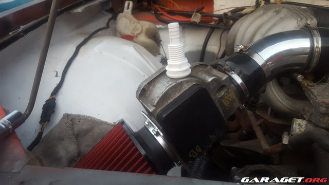

#163
Fått fixat både bromsservon och min luftmassemätare idag. Har en begagnad luftmassemätare så när någon tidigare demonterat den så har en av 4 skruvar smällt av, så kan man inte ha det! Borrade ut den idag och satta i en insatsgänga så nu kunde jag montera adaptern och filtert också. Köpte en genomföring idag också som jag tänkte använda till tankavluftningen. Borde få svar om att kardanen är klar imorgon om allt gått som det ska, det börjar närma sig nu!
