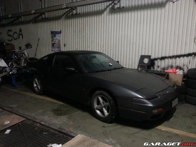

Började med att hämta bilen
https://www1.garaget.org/gallery/images/68/67517/67517-9ad65cbf96257e43c7312d80ab1868d8.jpg
Rulla in den i garaget för genomgång nästa dag.
https://www1.garaget.org/gallery/images/68/67517/67517-58a7d974a014dbea9b0c11e2ce8ae85f.jpg

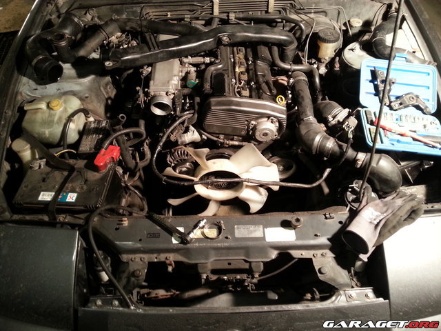

Tog bort kylaren som läkte och ersatte den med en ny. ( Hittade ingen bild på kylaren, kommer upp senare )
https://www1.garaget.org/gallery/images/68/67517/67517-64dfaf5fd8ceaa4db517f6491351421a.jpg

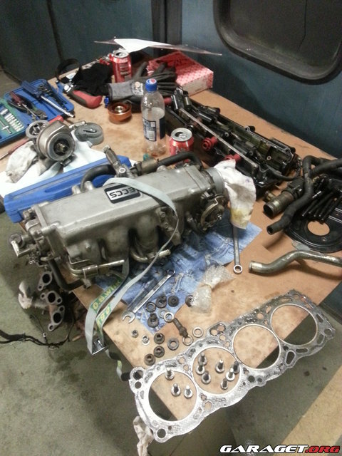

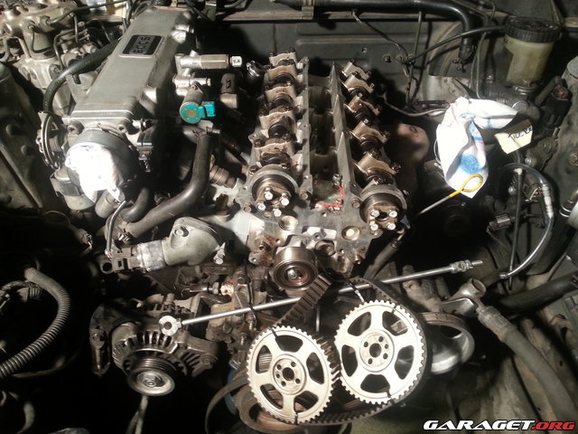

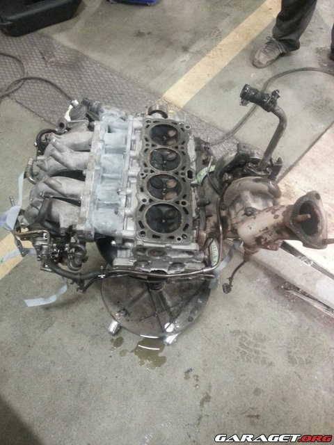

Av med toppen med insug och avgas sidan
https://www1.garaget.org/gallery/images/68/67517/67517-498d3fa3f3ea6c7bc130529a7a185dd9.jpg
https://www1.garaget.org/gallery/images/68/67517/67517-4f8df92dad21cce69ea476668441df24.jpg
https://www1.garaget.org/gallery/images/68/67517/67517-8e1a3e28e27801ec72beab9b320479a9.jpg

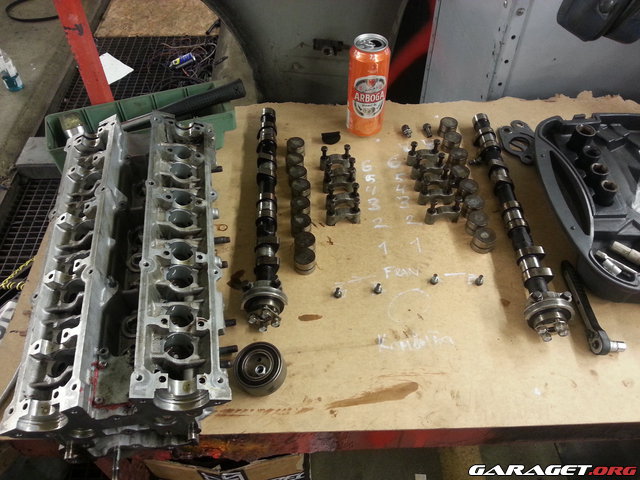

Plockar toppen i miniatyrer inför planing m.m.
https://www1.garaget.org/gallery/images/68/67517/67517-adc2b86f0d1ac66239d5d5d579411427.jpg

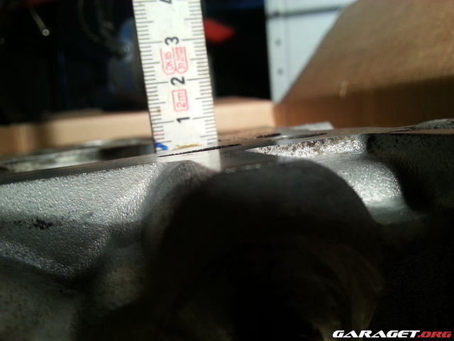

Det som jag blev mest rädd över var att några av toppbultarna kunde man skruva loss för hand.
Saknades en del skruvar, muttrar, brickor och fanns konstiga "fula lösningar"
https://www1.garaget.org/gallery/images/68/67517/67517-9b6c05d5ef53c4803b90a2e89f28b900.jpg

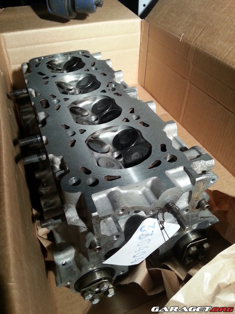

På arbetstid ringde företaget som kontrollerar toppen, prov tryckningen var helt ok. Dessvärre var toppen så dålig så de fick plana 0.65 mm ! Han villa att de skulle ta en titt på ventilerna samt allt annat. De slipade ventilerna och plockade ihop den m.m.
https://www1.garaget.org/gallery/images/68/67517/67517-80c635a71defaea7acbc36b9792705b7.jpg
https://www1.garaget.org/gallery/images/68/67517/67517-03e3bb6c67225e5f5ee738e5a7bd755c.jpg

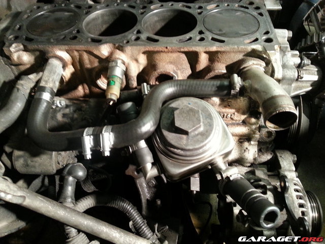

När vi väl kollade den gamla packningen så kunde vi inte se några skador eller sprickor i den utan misstänker att förra ägaren körde den nått så fruktansvärt varm.
Sen tycker jag att denna oljeförvärmaren är helt onödig. Skulle vilja få tag på en adapter istället för den. Men då fick det bli så här istället.
https://www1.garaget.org/gallery/images/68/67517/67517-521b6f92c5f1dee060519f6c3268dd63.jpg

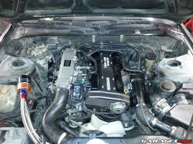

Efter ett härjande med motorn så var allt på plats.
https://www1.garaget.org/gallery/images/68/67517/67517-fe45c6cadc6526c1f101fc7d31e40c35.jpg

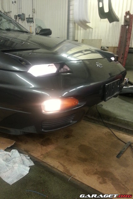

Uppstarten gick bra och jag började med lite annat så som eldragning till mätinstrumenten Vatten temp, olje temp & olje tryck. Satte dem provisoriskt i stereo facket.
Kopplade även en temp givare till fläktarna som sitter på kylaren. Kopplades via ett relä.
Tog en snabb titt på youtube om sleepy eyes och gjorde 2 brytare och en "tut-knapp" mellan relät och där relät ska sitta i.
https://www1.garaget.org/gallery/images/68/67517/67517-d1036afc886d5c96d6e48211ec2c1b91.jpg
