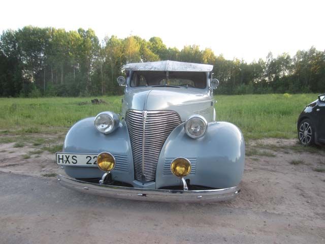

Extraljusen harmonierar fint mot orginallyktorna, har du snott idén från kompisen smile
573 Inlägg
19 maj 2014
Tvärt om.
Kompisen vart så avundsjuk på mina lysen att jag fick köpa 2 stycken åt honom också.
På bilden så har kompisens lysen varit monterade ca 1 timme.

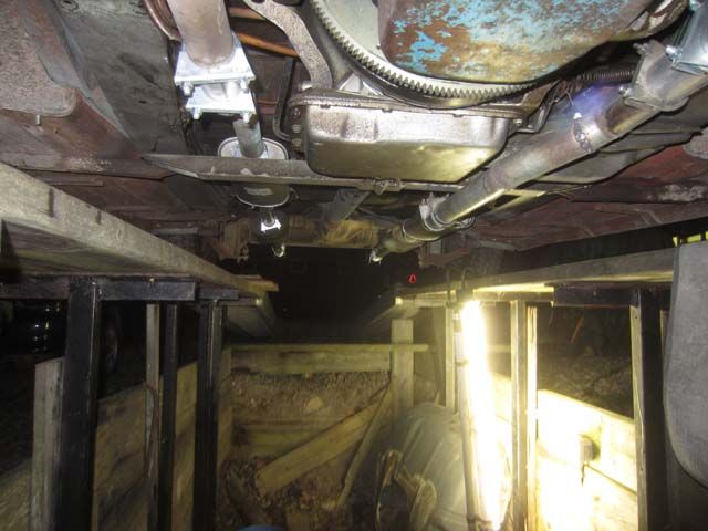

Avgassystemet har varit ett litet problem. Förmodligen byggdes det innan bilen toksänkes. Då funkade det bra. Men nu ligger några få cm över marken. Speciellt om man kör på grusväg och över vägbulor. Vilket blir ett problem då man bor långt ute på landet med grusvägar.
Så det vart att åka hem till farsan och köra upp på smörjbryggan.
http://i3.photobucket.com/albums/y66/rosten1000/bilar/The%20bombs/59_zps763b00d8.jpg
Om man tittar på plankorna och tänker att där går vägen i normala fall så förstår man att något måste göras med rören.

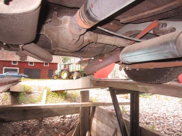

Bak så fick inte avgassystemet plats över bakaxeln så man vred helt enkelt ner det vilket inte blev speciellt bra.
Så där behöver vi också göra om en del.
http://i3.photobucket.com/albums/y66/rosten1000/bilar/The%20bombs/62_zps3ed39bf8.jpg

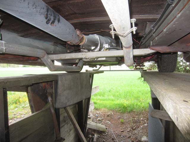

Höger sida gick att dra över växellådsbalken men på vänster sida så sitter bromsen och där fick jag lägga röret närmare växellådan. Då gick det att få upp det ett antal cm. Så nu går det att åka grusväg om man tänker sig för utan att det låter som man har plogen nere.

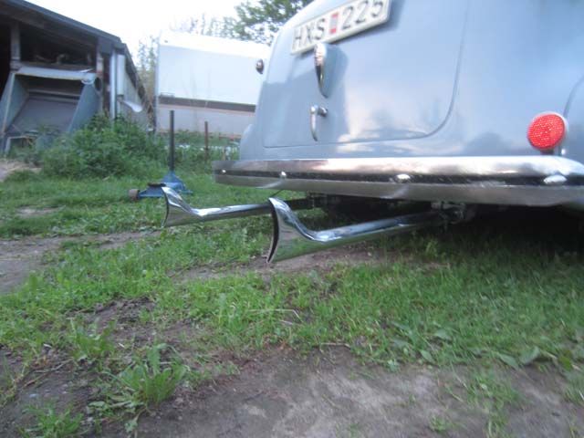

Eftersom man är gammal chopperåkare så finns det vissa harleyprylar som man gillar och som passar på chevan. En av sakerna är fishtails som har legat på hyllan någon månad nu. Så nu var det dags att montera dom. Just nu så sticker dom ut långt bak. Har inte bestämt mig om jag skall korta dom eller om dom skall få vara kvar i denna längd.

Jag hade personligen sett att fishtailsen var några tum kortare smile

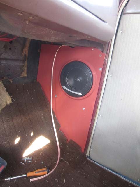

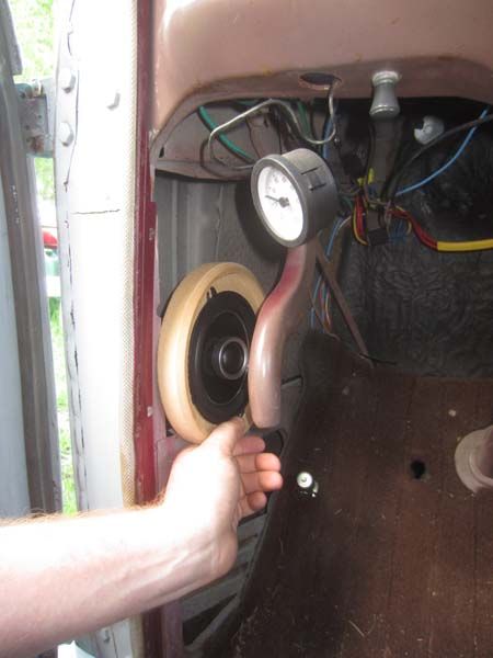

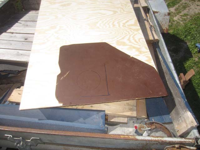

Dags att göra nya skivor på väggarna framför dörrarna. Dom gamla är i 3 mm masonit och dom nya blir i 10 mm Plywood. Här har vi börjat rita upp vart man skall såga.
http://i3.photobucket.com/albums/y66/rosten1000/bilar/The%20bombs/1_zpsaf60f92b.jpg

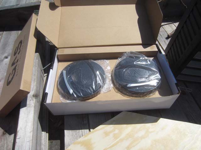

Gas silver 6.5 funkar i grabbens A-traktor så då duger det till mig också.
http://i3.photobucket.com/albums/y66/rosten1000/bilar/The%20bombs/3_zpsf8716bd8.jpg

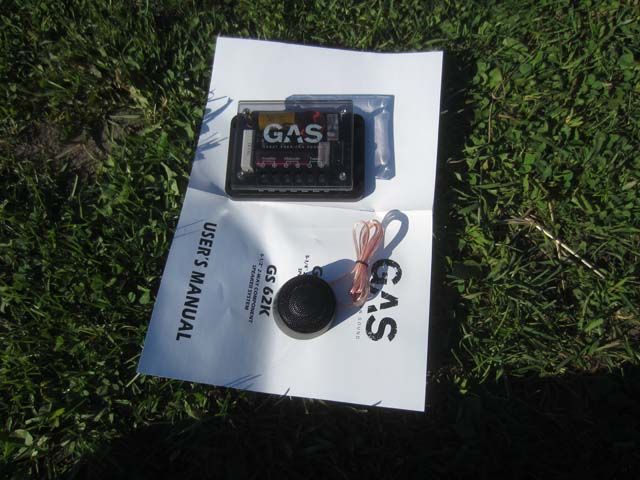

Skrikor och GAS delningsfilter.
http://i3.photobucket.com/albums/y66/rosten1000/bilar/The%20bombs/4_zps5227d3f4.jpg

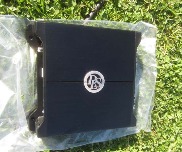

Slutsteg blev ett DLS XM20 2x80W för att driva 6.5orna
http://i3.photobucket.com/albums/y66/rosten1000/bilar/The%20bombs/7_zps84129352.jpg
Ena högtalaren på plats och skivan grundmålad.
http://i3.photobucket.com/albums/y66/rosten1000/bilar/The%20bombs/8_zps9d0f0ee5.jpg
Den andra högtalaren är också på plats och jag håller på att  koppla ihop allt. Vill testa allt innan jag börjat snyggat till allt.

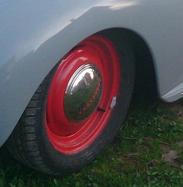

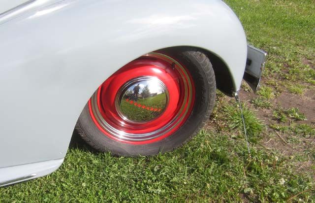

Efter att ha blivit blåst av en trevlig kille på Facebook  som sålde 4 stycken 16"kromringar i nyskick och fick 4 rostiga missfoster så har jag nu i alla fall fått till dom så att det går att åka med dom i alla fall.
Så här såg det ut innan.
http://i3.photobucket.com/albums/y66/rosten1000/bilar/The%20bombs/12_zpsda7f6488.jpg
Och nu ser det ut så här. Blev betydligt bättre enligt mig.
http://i3.photobucket.com/albums/y66/rosten1000/bilar/The%20bombs/1_zpsf49afe42.jpg
