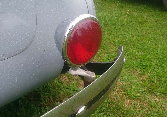

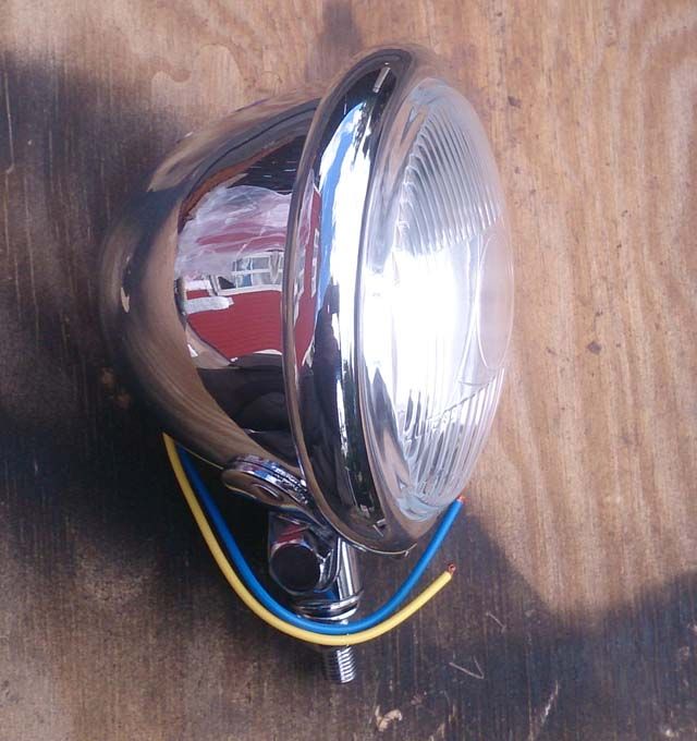

Var på Biltema och köpte en 4" stor Bates-kopia för att bygga om till bromsljus.
Så här såg lampan ut innan vi gör om den.

Glaset lackat flera gånger med glasfärg.

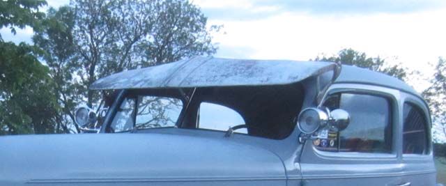

Gangsterkepsen köptes i våras på Power vårmarknaden. Den klämdes dit utan att något ändrades. Vilket innebar att den har sett rätt så mycket "ratlook" över den. Den var också lite för bred så jag fick böja ut fästena för att kunna montera den. Men nu var det dags att fixa till den.

Med bortmonterad skärm så såg den inte något vidare ut.

Siddelarna är i aluminium precis som mittendelen. Så det var bara att smeta på färgborttagningsmedel för dom vill jag ha blanka.
http://i3.photobucket.com/albums/y66/rosten1000/bilar/The%20bombs/2_zps7414c833.jpg

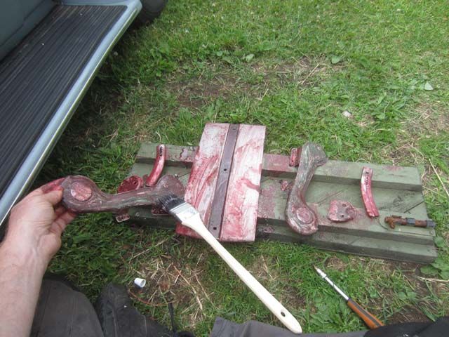

Aluminiumdelarna slipade med våtslip storlek 180, 240, 400, 800, 1200, 1500 och slutligen 2000. Efter det så polerade jag med borrmaskin, lumpskiva och Autosol. Skärmen lackade utomhus så det finns nog någon fluga på den. Men det vart i alla fall bättre än innan. Skärmen kortades också 5cm så nu stämmer den bättre.

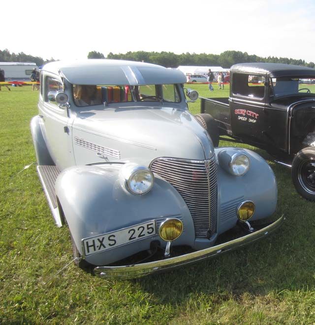

Bild från Power meet.
http://i3.photobucket.com/albums/y66/rosten1000/bilar/The%20bombs/0102_zps40edb014.jpg

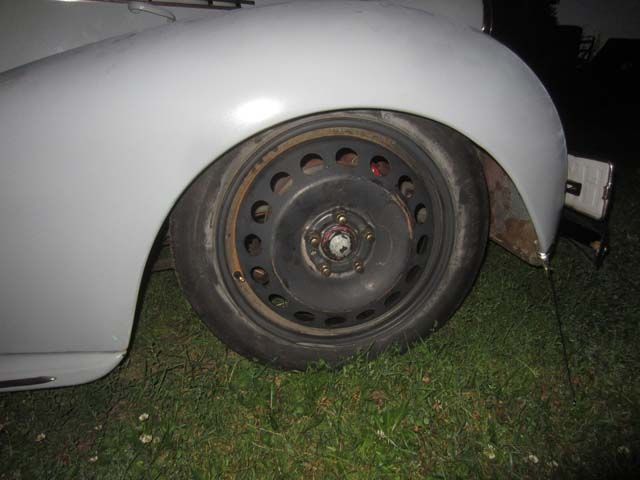

På väg till Hot Rod Reunion så fick vi punktering på höger framhjul. Inte så kul då jag inte har någon extra framfälg. Så vi höll på och meckade i över 5 timmar efter vägen innan vi hade lyckats lösa problemet så att man kunde rulla hemåt i 50 km/h som en skadeskjuten kråka. Men nu har jag löst det problemet. En adapterplatt från Manton som gör om bultcirkel till Volvo och ett nöd hjul från Volvo S80 som har fått centrummet uppfräst 2 mm. Så om jag skulle få punktering igen så kan jag byta till nödhjulet lite snabbt.
Fick däcket förstört så jag passade på att köpa 2 nya däck fram. Monterade dom med en 15" slang i.
Så nu är man rullandes igen.
Bild på chevan med modifierad Volvo S80 nöd hjul.

Orkade inte lacka den svarta texten utan monterade det som det var.
Hittade en 3 watt H3 diodlampa som borde funka. Har inte kopplat in det ännu.

Lyckades få bilen fotograferad av Kjell Brelleman på Kumlingens Rod Run.
