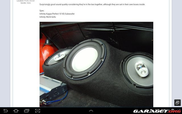

Ääh. Blir att plasta en ny låda med kappan och två jbl 6'9. Frågan är om ja ska använda jbl mono 14001 eller ett jbl 4 ch 1004...
Idéer? Något liknande :
https://www1.garaget.org/gallery/images/59/58913/58913-14021ae29454234bf7a20a3c9a1afe45.jpg
