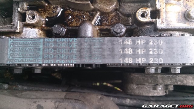

hejsan har köpt en volvo s70 och skall byta kamremen.. men satt o kolla o de finns ju med massa olika tänder på dom hur hitar jag rätt till min :S
det är en s70 med 170hk motor länka gärna om ni har tips. fattar noll nu :S

så här ser kamremen ut
http://www.garaget.org/mypage/gallery_i … ge=2215714

https://www1.garaget.org/gallery/images/161/160402/160402-5df8080049fb113210a57419f6f06048.jpg
den remmen ser inget vidare ut yikes

jo jag vet mycke väl vad som måste bytas.. har allt men ingen rem är den jag skall ha tag i o vill veta vilken sen behöver ni inte säga vad man skall byta osv jag e mycket medveten om de... det va remen jag fråga efter inget annat.. så är det rätt rem 142tandad 23cm ? e min fråga nu tongue

https://www1.garaget.org/gallery/images/161/160402/160402-c410f7b9f43b847627345224b25fa660.jpg
kan det stämma ?? 148tänder 23cm bred ???

Ja, det stämmer.
Redan på din första bild står artikelnumret på den torra rem som är monterad.
23mm 148t.

haha ja nu såg ja de tack så mycket kärlek o respekt äntligen kan jag på börja byta allt där big_smile

Är på g att byta kamrem på min 850 GLT -97a, med samma motorkod som TS.
Om jag kollar på bilelib.com så är det 142 kuggar på en S70 och 143 kuggar på en 850 (motorkod B5254S). Så fråga 1 är, hur kan TS ha 148?
Fråga 2. Söker jag på skruvat på min bil, så får jag upp 148 och 143. Förvirrande! På mister-auto får jag upp det också, men de remmar som är 143 har angivet motorkod B5254FS. WTF??

Läs på den monterade remmen så får du den information du behöver om du inte vill köpa ditt hopprep från Volvo
