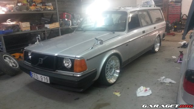

Söndag - 1/6 - 14
Var ute med pärlan idag efter lite små justeringar och den går verkligen som en dröm nu smile
Lappade även sista biten på blåset då där läkte lite smile
Imorgon är det efterkontroll och hoppas verkligen på ett bättre lambda värde denna gången smile

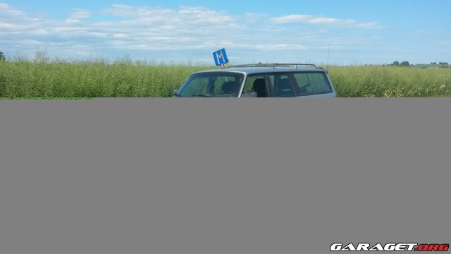

Tar en bild i solen idag men klart som fan buggar kameran på luren.. sad
https://www1.garaget.org/gallery/images/133/132983/132983-95332822d8840d5bb27a1634d6741f73.jpg
https://www1.garaget.org/gallery/images/133/132983/132983-e2319ff5aa9a851138df9f983ff619e8.jpg
Menmen ni får leva med dom två bilderna! kommer med update imorgon efter efterkontrollen smile Hade gött alla!

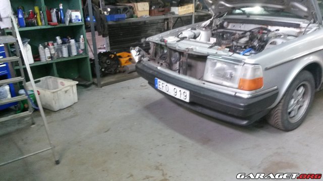

Direkt efter besiktningen kördes den in i garaget igen. Nu börjar det roliga big_smile

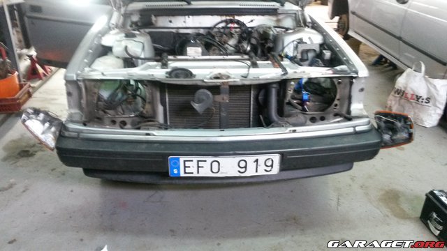

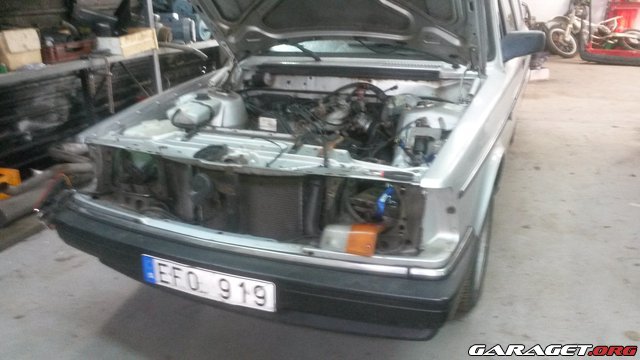

Av med ena framlampan smile
https://www1.garaget.org/gallery/images/133/132983/132983-e9256ee89912119c2b3d52240c9b5bc1.jpg
Av med båda wink
https://www1.garaget.org/gallery/images/133/132983/132983-bb765711fffb4194a009efbe4ced7fce.jpg

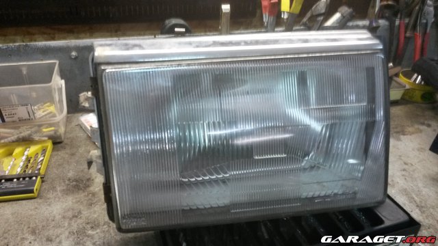

Lamporna ute smile
https://www1.garaget.org/gallery/images/133/132983/132983-1ff4c2eb29715b1807a7bd7800f9fde9.jpg
https://www1.garaget.org/gallery/images/133/132983/132983-acb6fdd0a66f76b0b90a86c45f04c485.jpg

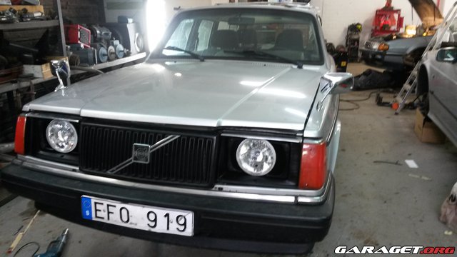

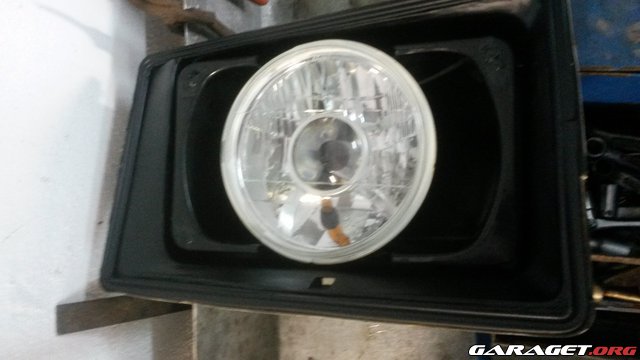

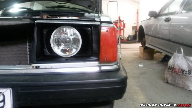

Modda lite i reflektorn samt lackat den smile Tänkte sätta i runda lampor istället som jag har fått hem smile
https://www1.garaget.org/gallery/images/133/132983/132983-fe730dffa9155bc6795951d8367f5eba.jpg
Ett litet test! Får se hur det ser ut sen när allt sitter på som det ska wink Finns potential till att kunna fungera!

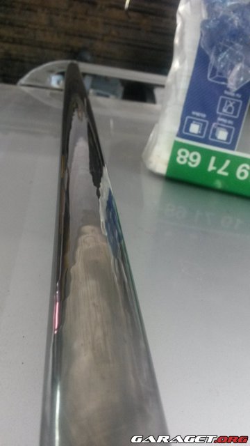

Polerade även takräcket smile
https://www1.garaget.org/gallery/images/133/132983/132983-1b2d194893296aaf088323645cf18ea5.jpg

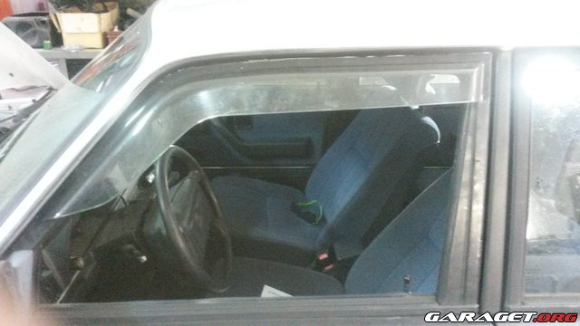

Var även på skroten och hittade en till vindavisare som min polare råkade knäcka! smile
https://www1.garaget.org/gallery/images/133/132983/132983-367639f49b9c8254259384e948c3a73c.jpg

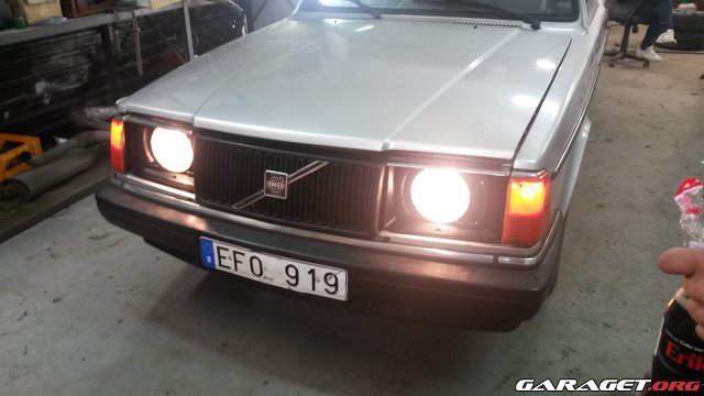

Tisdag - 3/6 - 14

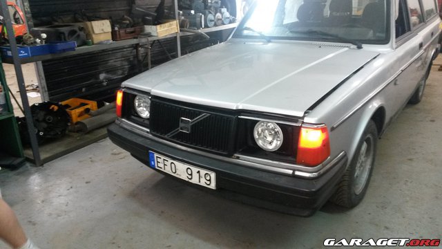

Idag rök båda lamporna på! Rätt nöjd och tror det kommer funka bra med resten av bilen smile
https://www1.garaget.org/gallery/images/133/132983/132983-b10728d3715d137b750b35e506fd2f95.jpg
https://www1.garaget.org/gallery/images/133/132983/132983-fddd753986b8eaf41fd75e9a00673895.jpg

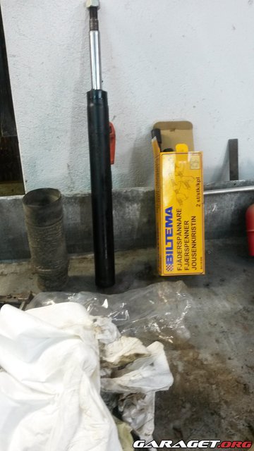

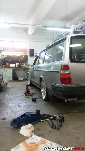

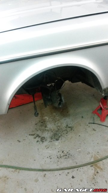

Tog även av fjäderbenen fram då jag ska bygga coilovers på dom smile
https://www1.garaget.org/gallery/images/133/132983/132983-741faa0f013a8fc7b408fd89e1164b1f.jpg
https://www1.garaget.org/gallery/images/133/132983/132983-d52a491794c9f8b5bafcbfc4e26661b3.jpg
Ska klippa mer bilder under bygget av coiloversen smile

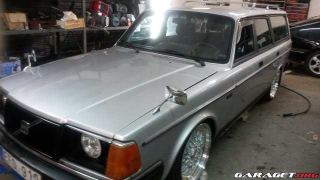

Fick leverans på speglarna som jag bestämde mig för att ha på huven. Så dom åkte på direkt! big_smile
https://www1.garaget.org/gallery/images/133/132983/132983-65268441805c7526b6faad64bd4e4314.jpg

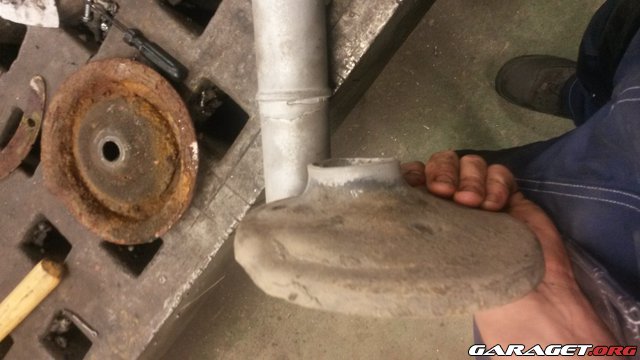

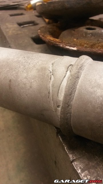

Sen började jag på mina coilovers! Av med fjäderskålen smile Kapade av den genom att kapa med en tun kapskiva längst med fogen där den är som svagast! smile Ovankant på fogen då!
https://www1.garaget.org/gallery/images/133/132983/132983-8620a4168aad4c12517e76cbcbca341e.jpg
https://www1.garaget.org/gallery/images/133/132983/132983-233f0968d6c22e9f047c9f7e11272b13.jpg
Slipa sedan ner fogen jämt. Jag gjorde det med en bandslip då jag har tillgång till detta. Annars ta med en lamellskiva och slipa ner fogen. Sedan slipar du jämt ner till fästena som håller bromsslangarna smile
http://rallyshop.se/produkt/Coiloverrorkit
Röret är 52 mm i innerdiameter och fjäderbenet är 52,5 i ytterdiameter så du skall slipa ner dessa 0,5 mm jämt med en lamellskiva eller bandslip om du har tillgång till detta. Kan inte säga att det är lätt att få jämt då man aldrig kan ha riktig koll på hur mycket man tar över allt. Men det bästa är såklart att ta upp i svarven. Men det gick inte på min då stålet blev så pass långt så där blev vibrationer och då blir det inte heller bra! smile
Men efter du har slipat några gånger, mätt och känner att du börjar närma dig. Kyl då ner fjäderbenet i vatten så det inte har expanderat av värmen så du blir lurad utav det. Slipa sedan dom sista tiondelarna med sandpapper med lite finare korn så du precis kan kränga den gängade hylsan över fjäderbenet! cool
Glömde fotografera efter nerslipningen men det vet ni väl hur det ser ut cool
Slutresultatet innan svetsning! Har dock blästrat mina innan och lackat dom efter bilden smile

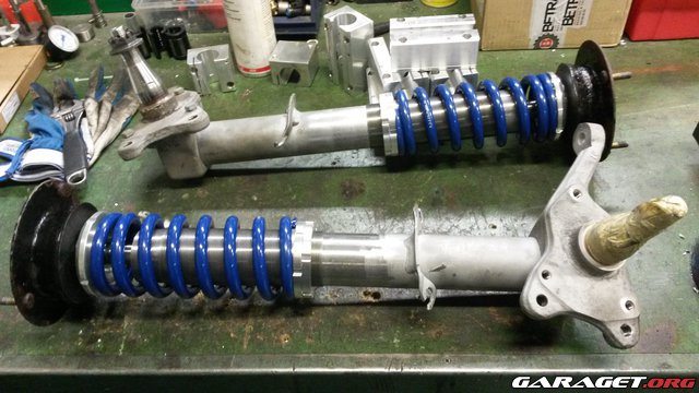

Måndag - 9/6 - 14
Tjena boys! då står en polering på schemat i veckan! ska ta ut kärran imorgon och tvätta av den ordentligt! Det är den värd smile
Den är nere på marken nu iallafall! Så till helgen blir det en runda till Helsingborg/hyllinge och kanske Ljungbyhed på lördag smile
Vad tycker ni om resultatet hittills då boys? big_smile Bara kåporna som ska på när jag får mina kortare bultar smile
https://www1.garaget.org/gallery/images/133/132983/132983-8986d21fe18d16d508a88d337bf62d0f.jpg
Ska få ut hjulen lite till bak annars är jag nöjd smile

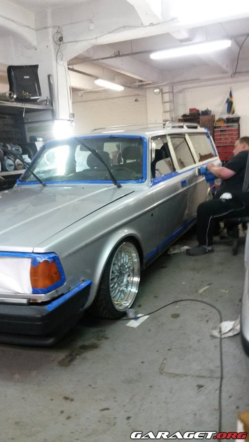

Maskerat och klar för polering smile
https://www1.garaget.org/gallery/images/133/132983/132983-f7a78876f1d2dedf8c6bb205f73c99f3.jpg
och här var han klar! lite glans fick jag upp smile
https://www1.garaget.org/gallery/images/133/132983/132983-46bfaac7f3a2aea0215e6c4228aaa958.jpg

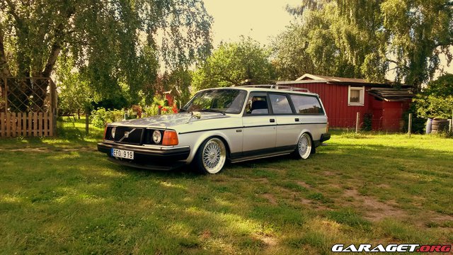

OCH IDAG VAR DEN RULLANDES! VILKEN JÄVLA KÄNSLA ATT SITTA BAKOM RATTEN big_smile Usa emblem på också istället för skärmblinkers!
https://www1.garaget.org/gallery/images/133/132983/132983-233e5263076e119b914e20d686a0999f.jpg
https://www1.garaget.org/gallery/images/133/132983/132983-729c2740dd766a87c99f140646fcd2ad.jpg
SOM SAGT! TACK TILL ALLA ER SOM FÖLJER big_smile
