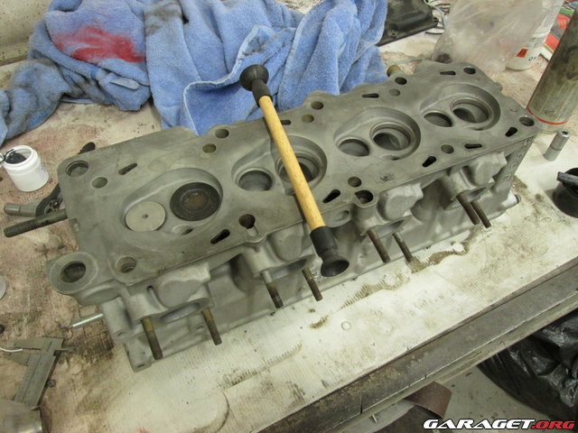

Honat ur cylindrarna och putsat packningsytorna

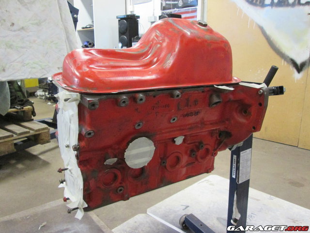

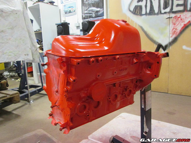

Blocket tvättat så nu var det dags för färg
https://www1.garaget.org/gallery/images/44/43524/43524-471ebac925c70a50535d2906dc7902ad.jpg
Lagt på 3 lager färg dock ser den mer orange ut än röd i ljuset men kan intyga att den är röd

är det biltemas motorlack röda du har lagt på ? smile
208 Inlägg
6 april 2015
#152
Nope kostade på mej Auto-K motorlack från Mekonomen
404 Inlägg
6 april 2015
#153
Ja den har jag också använt (svart dock)
Tycker den funkar fint
Och inte jättedyr heller

208 Inlägg
6 april 2015
#154
Har för mej att jag gav runt 100:- burken helt ok pris

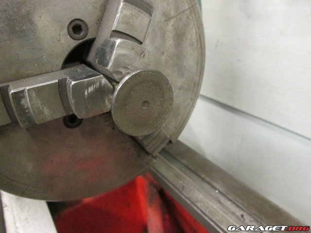

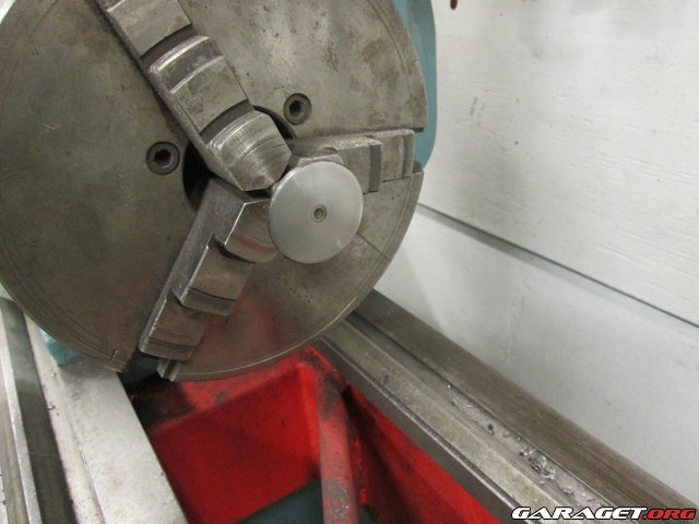

Putsat avgasventiler
Kört av det värsta med stålborste
https://www1.garaget.org/gallery/images/44/43524/43524-b252f38f510d638c0ee57f39e5233ba6.jpg
Efter att ha kört med våtslip och autosol
https://www1.garaget.org/gallery/images/44/43524/43524-39f106a7102efb16b86b1513aecfe3f6.jpg

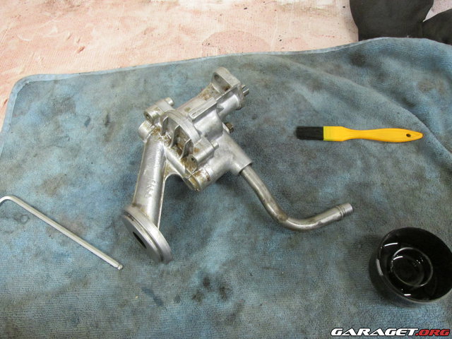

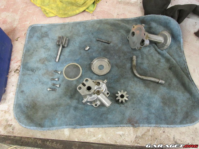

Lät oljepumpen gå ett varv i ultraljudstvätten
https://www1.garaget.org/gallery/images/44/43524/43524-d881c9456d473658167da08423794ef1.jpg
Ihopmonterad och redo att användas
https://www1.garaget.org/gallery/images/44/43524/43524-12eb0a6abd87e9b5198837086e632204.jpg
