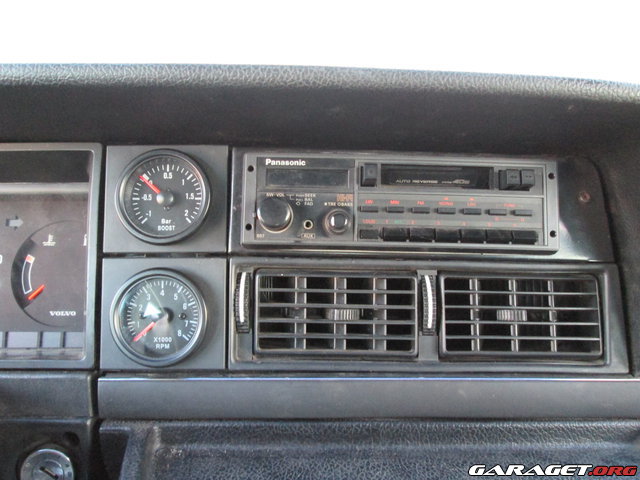

Lite extramätare och ett tungt ljudsystem big_smile

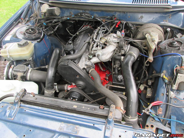

https://www1.garaget.org/gallery/images/44/43524/43524-132857352ee7f10414bdd2f0ed467db8.jpg
Reggad med b230FT
finns lite att göra här med, slangar och tejpade kablar högt och lågt men allt funkar så det skjuts på framtiden.

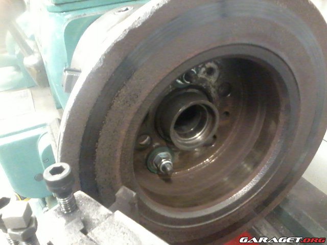

Fixa till bakskivorna idag.
https://www1.garaget.org/gallery/images/44/43524/43524-640075a31477dc9d5350b2ec66b5f38c.jpg
Syns att bilen stått ett tag
https://www1.garaget.org/gallery/images/44/43524/43524-5be9ebde82f2e0af7945820507e78e76.jpg
Plocka ca 0,5mm på dom så såg det bättre ut, ligger 1,5 mm över min mått så borde klara sej ett tag.

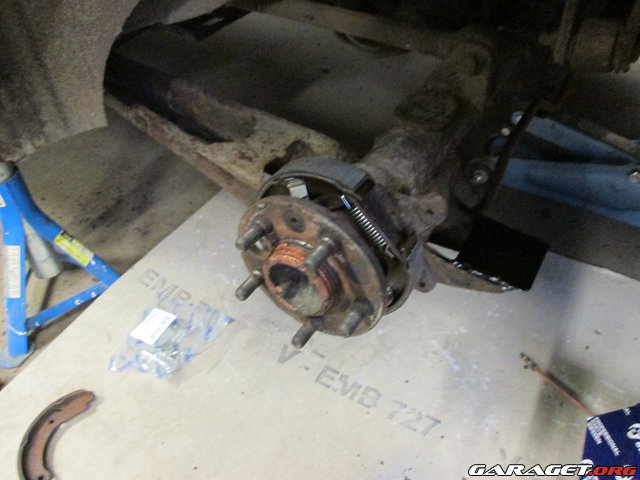

Tänkte uppdatera med vad jag roat mej med i helgen.
Kände att det va dags att börja fixa till bakvagnen då bilen känns väldigt orolig på vägen.
Börja med att plocka bort bakhjulet och möts av detta:
https://www1.garaget.org/gallery/images/44/43524/43524-a2a4d96fce867bd744dcf28b437333a7.jpg
Ett ihoprostat bromsok. och värre blir det
https://www1.garaget.org/gallery/images/44/43524/43524-33f2c9bcd57ec1d45d2466c58817b62a.jpg

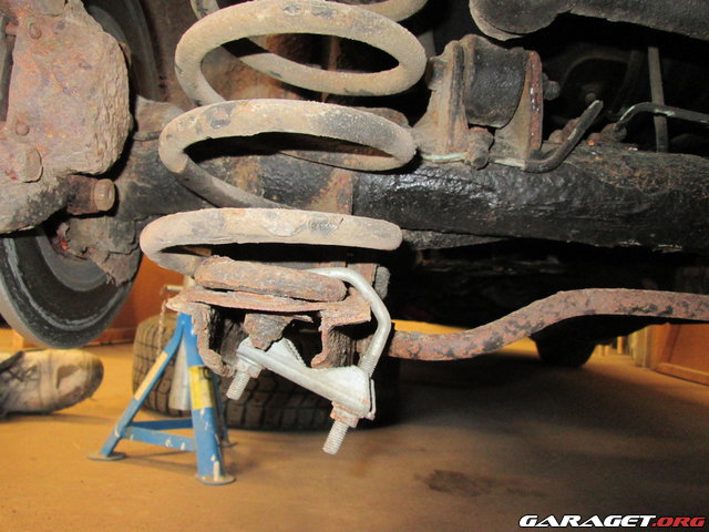

Vet inte hur ingenjörerna på Volvo tänkte när dom kom på denna lösning för det är väl original med avgasklämma där?? roll
Sen va det dags att lossa på bromsoket detta brukar i regel gå rätt så smärtfritt men inte denna gång:
https://www1.garaget.org/gallery/images/44/43524/43524-c03d28c32a0cf02f3175e3017ca7b7a8.jpg

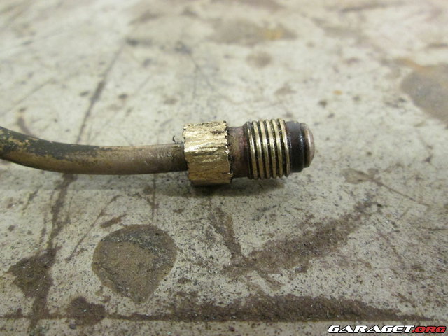

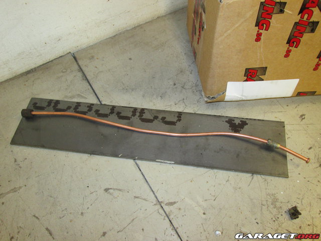

såhär fina va gängorna när jag väl fick bort nippeln Känns som om nån tidigare stjärna snegängat den.
Bara att leta upp en bättre begagnad nippel och kona ett nytt rör
https://www1.garaget.org/gallery/images/44/43524/43524-fc00cb501130afc56079470bc18bce5b.jpg

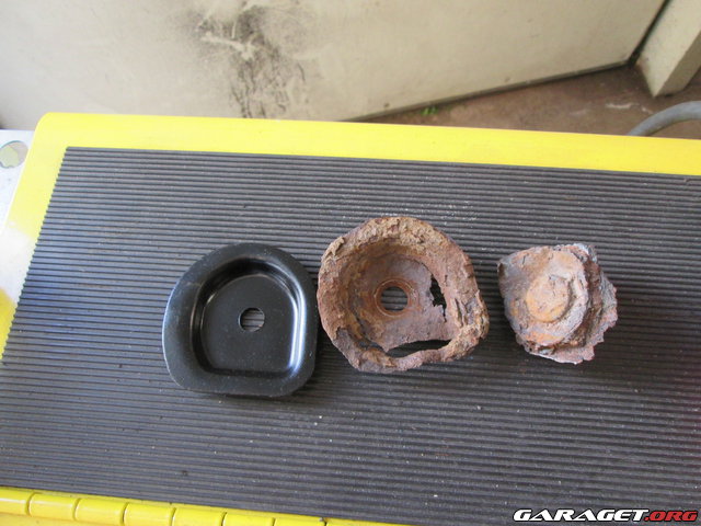

Sen var det dags att fixa till länkarmen då det bara va kex under fjädern
https://www1.garaget.org/gallery/images/44/43524/43524-8f17137dc34c36a9ebef822a4af3ec78.jpg
här syns också hur fina bussningarna på bakaxeln är.
https://www1.garaget.org/gallery/images/44/43524/43524-dffd462ef10254cc69e09b1f7c1ac408.jpg
Plåten som håller fjädern på plats i olika utföranden smile

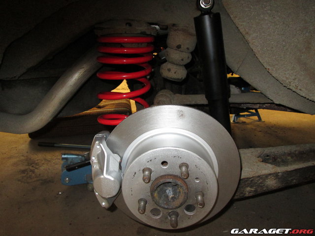

Nya handbromsbackar på plats:
https://www1.garaget.org/gallery/images/44/43524/43524-dfdc18a73d313557a8943111edd006d0.jpg
Färdigt resultat:
https://www1.garaget.org/gallery/images/44/43524/43524-9e2bee3da77befdfd5a061479cb9cd07.jpg
https://www1.garaget.org/gallery/images/44/43524/43524-72d32cbb72d1c4be86879eafa0d4757c.jpg
https://www1.garaget.org/gallery/images/44/43524/43524-1b2e1a98d4281ab59744ffb62961b359.jpg

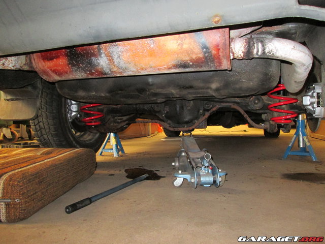

Här kommer en lite uppdatering:
Har fått hem lite mer roliga saker till bakvagnen
https://www1.garaget.org/gallery/images/44/43524/43524-6882ec1989feef434b035ebfc047f2da.jpg

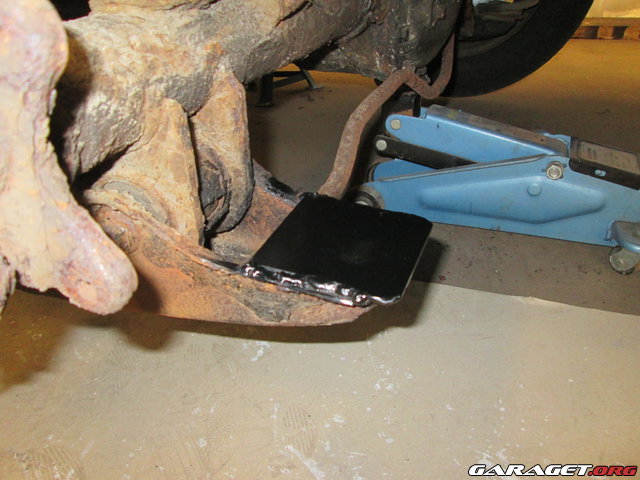

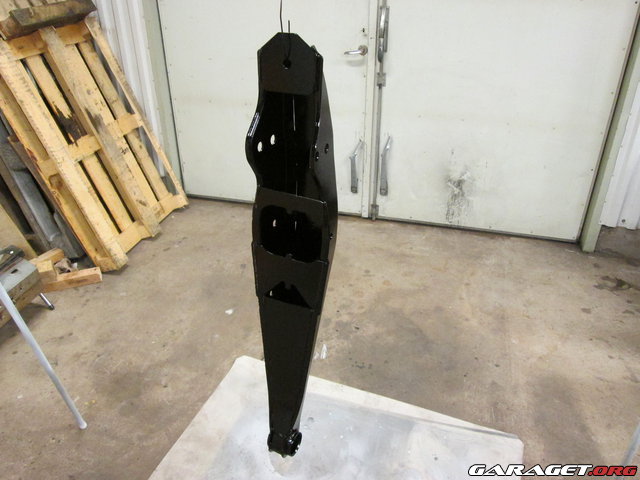

Dags att uppdatera lite:
https://www1.garaget.org/gallery/images/44/43524/43524-8bca0ddfcb0beead7d95d8941664da85.jpg
Förstärkt och målad länkarm

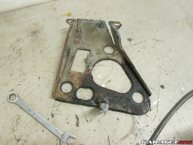

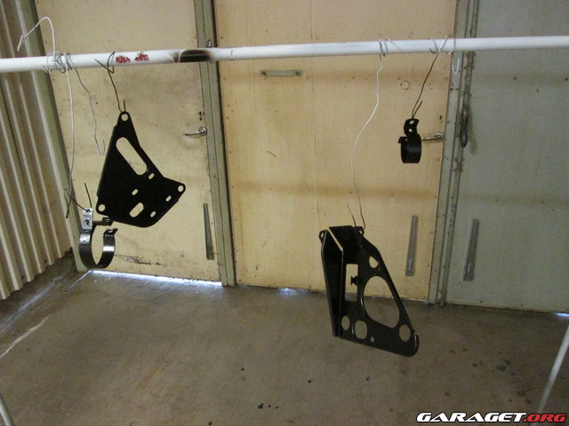

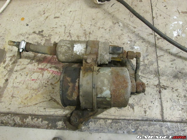

Blev tvungen att riva ner bränslebryggan då det hade börjat läcka vid filtret (trodde jag)
Såhär fint såg det ut när jag rev ner den.
https://www1.garaget.org/gallery/images/44/43524/43524-b987d723725e90c6ab70456739f07abb.jpg
https://www1.garaget.org/gallery/images/44/43524/43524-cc8f394c408723ad94ab6eeff7384dde.jpg
Lät allt gå en sväng i blästern och slängde på lite snyggare färg då brun inte är min favorit roll
https://www1.garaget.org/gallery/images/44/43524/43524-4ad97cfae51d136a7530254cba34aeb4.jpg
Montera ihop allt och satte dit ett nytt filter startar upp och det läcker fortfarande lika mkt hmm
visar sej att det hade rostat hål i banjokopplingen och att färgen jag använde inte gillade bensin.
Blir till att måla om på semestern då jag tänkt att byta hela bränslesystemet.

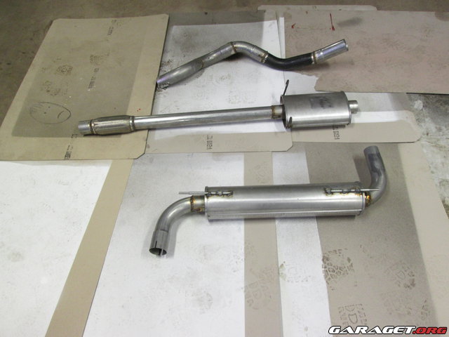

Har även fått till ett 2,5 tums avgas
https://www1.garaget.org/gallery/images/44/43524/43524-d1eb0931e7ccb2e6edac661f3993e55b.jpg
Slänger alltid på värmefärg så borde det inte rosta lika snabbt
https://www1.garaget.org/gallery/images/44/43524/43524-6157d0d7aa11385fe9090335f874c009.jpg
Kändes betydligt piggare med detta än med 245ans orginalsystem som satt på innan

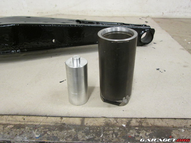

Verktyg till att pressa ur länkarmsbussningarna.

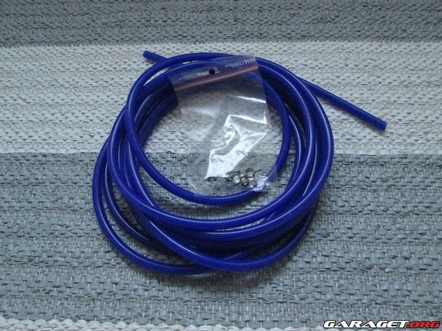

Fått hem vakuumslang från Do88 så man kan byta ut alla torrspruckna orginalslangar.

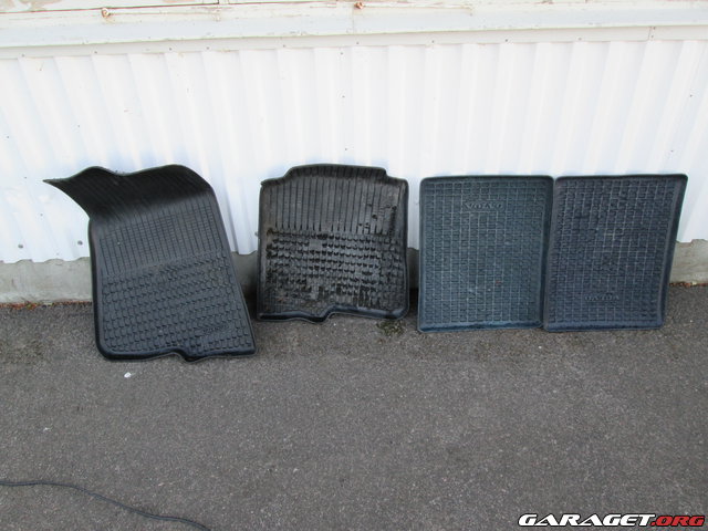

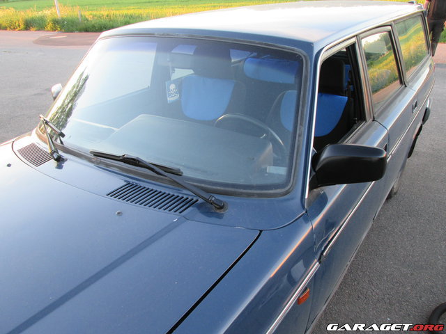

Blev en sväng till skroten igår och lite bra ha saker hittades.
https://www1.garaget.org/gallery/images/44/43524/43524-6686f925d6485b87adbd830955aed111.jpg
Bättre sidospegel då den andra var popnitad, kosta även på med lite sprayfärg
https://www1.garaget.org/gallery/images/44/43524/43524-af519ce398dd18d8b85d667d7f780c12.jpg
Orginalmattor hitta tyvärr inte fyra i samma färg men helt klart bättre än inget

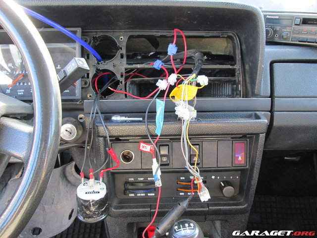

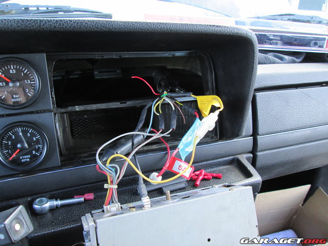

Fixa även till kablarna bakom stereon
Före
https://www1.garaget.org/gallery/images/44/43524/43524-920b95790e4e1b6658894b85f77d4007.jpg
Efter
https://www1.garaget.org/gallery/images/44/43524/43524-38c22981f80a9c8a9706fa4c9ff3b1db.jpg

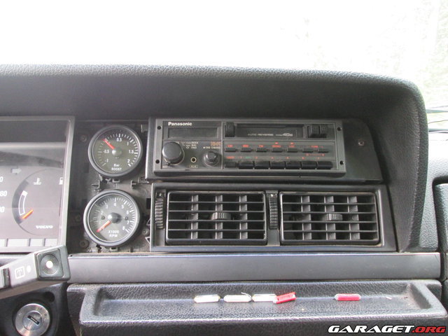

Fick också tag på täckkåpor till extramätarna
Före
https://www1.garaget.org/gallery/images/44/43524/43524-eea8a9314ea0d9a417c4c60ea9dac461.jpg
Efter
https://www1.garaget.org/gallery/images/44/43524/43524-efc4162486b59e4b73ad6a9a4390e146.jpg

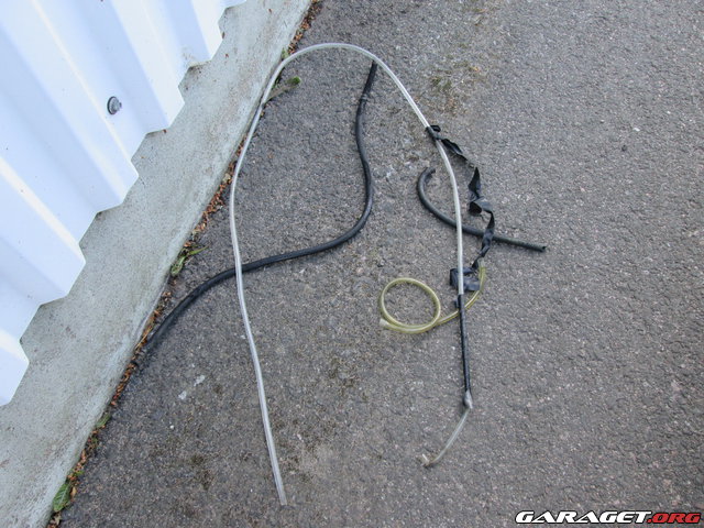

Hann även med att byta ut "vakuumslangarna"
https://www1.garaget.org/gallery/images/44/43524/43524-31bbf9d88e01c2fc171fb0149ab27a80.jpg
https://www1.garaget.org/gallery/images/44/43524/43524-75c523c5aedcd3874bc4f03369d00619.jpg
