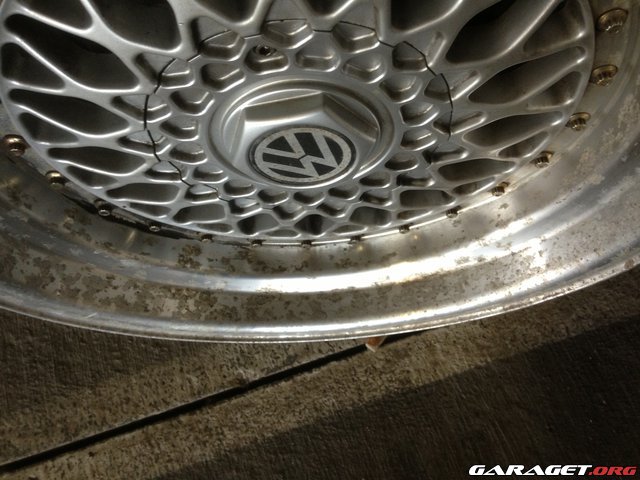

Fixade lite med fälgarna på bilen idag, ärgade som fan så våtslipade dom med 1200papper och sedan körde lite autosol. Blev STOOR skillnad och ska göra det ordentligt samt fixa till fälgkanterna smile
Före:
https://www1.garaget.org/gallery/images/138/137577/137577-94c903fe848294f26f70742220a5481f.jpg
Efter:
https://www1.garaget.org/gallery/images/138/137577/137577-76705800369e958529cc8a425aa85dfd.jpg

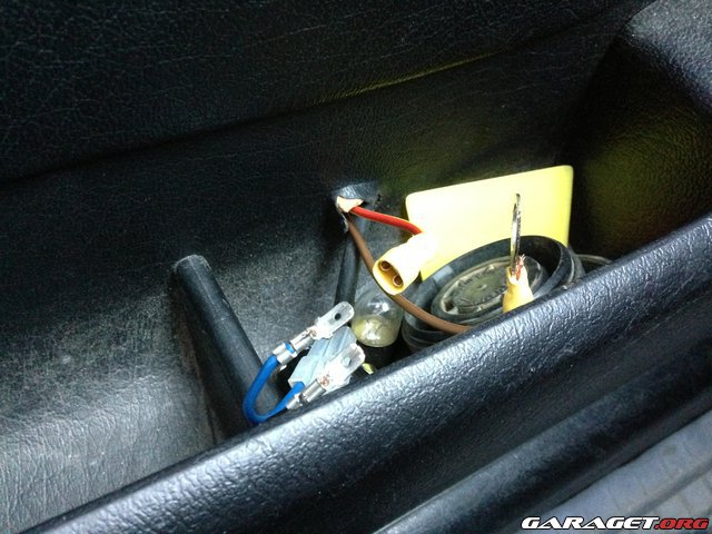

Sedan så måste jag fixa elhissen på förardörren, nu får man koppla lite här om den ska upp eller ner..

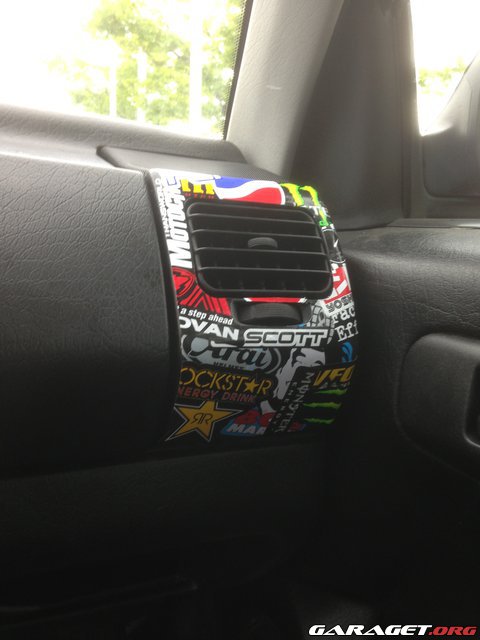

Klistrade även lite fler paneler i bilen.

Vart har du fått tag på alla klistermärken smile ? funderar på att stickerbomba min vr6a..
1 140 Inlägg
18 maj 2014
Ebay såklart smile
Lowered cars are like girls and their high heeled shoes. She can't run in them, they're uncomfortable, and incredibly impractical...
But there's no arguing how good she looks in them!
43 Inlägg
18 maj 2014
Sweet, får leta där smile funderar på att rolla mattsvart med gul huv, och stickerbomba framskärmarna smile

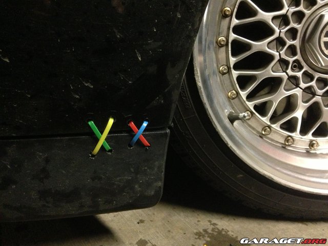

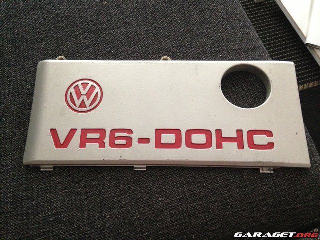

Fick satt fast den jävla VR6-läppen som släpper i hörnen hela jävla tiden.
https://www1.garaget.org/gallery/images/138/137577/137577-1f0c2c1779b7a7e4a7292cabf87aba5d.jpg

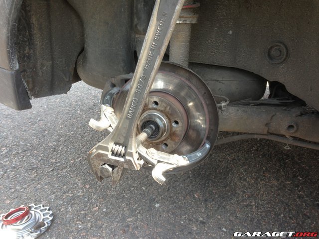

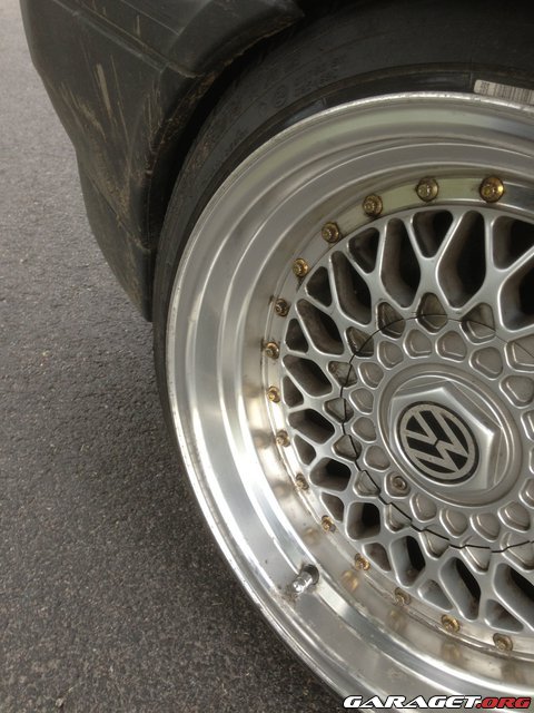

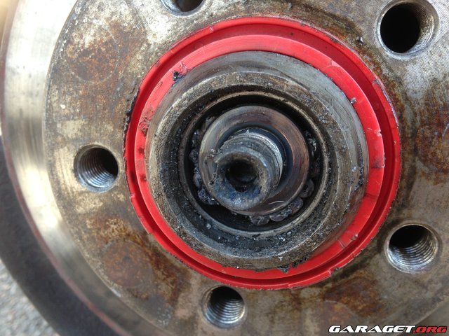

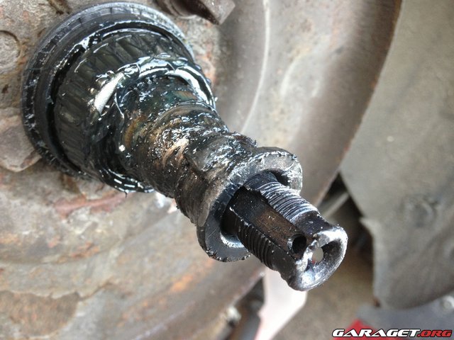

Sen idag så knaka det till höger bak och bilen börja åla sig över vägen.
https://www1.garaget.org/gallery/images/138/137577/137577-82f9ad386c0db96473d2db26d90b8024.jpg
https://www1.garaget.org/gallery/images/138/137577/137577-723b8541f7834d8a36343351f3a17de6.jpg
https://www1.garaget.org/gallery/images/138/137577/137577-e597429e45b3281c127124bc6c5c179e.jpg
Hade gått så varmt så lagerbanan svetsat sig fast i spindeln.
Blir att byta båda spindlarna, lager bak båda sidor (igen) och plocka bort dom jävla cambershimsen som äter hjullager.. Någon idiot innan har ägt bilen innan har dratt sönder gängor på spindlarna så lika bra att byta.

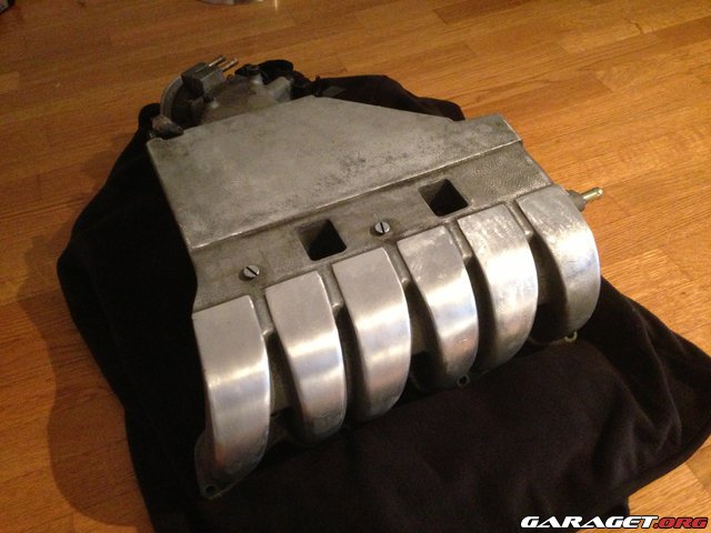

Lägger största fokuset på motorrummet just nu, motorn ska även få sig en liten genomgång är det tänkt smile
Fixade till motorkåpan med lite nagellack.
https://www1.garaget.org/gallery/images/138/137577/137577-54153625e4c94e3a4918071eea847e8e.jpg

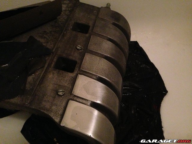

Sen gav jag mig på att polera insuget ..
https://www1.garaget.org/gallery/images/138/137577/137577-64da167129e7be39e5106a3791892c09.jpg
https://www1.garaget.org/gallery/images/138/137577/137577-2933bed0c103a450935932912824a82b.jpg
ca 1 timma nerlagt för hand och lär bli några till..

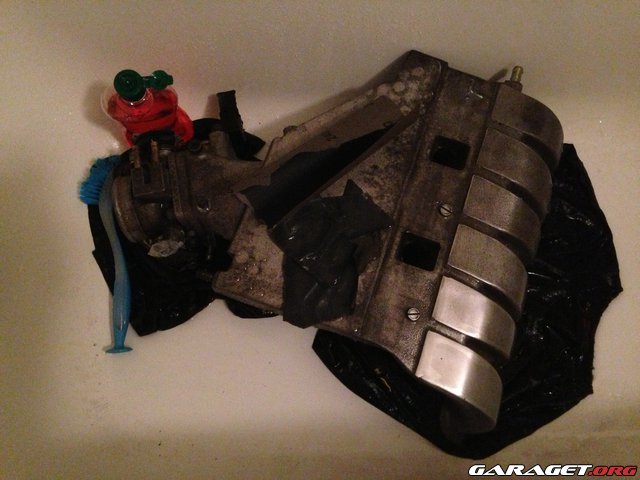

1 140 Inlägg
4 juni 2014
Nu har jag lagt ca 1 timma till på insuget och snart är alla porer borta på dom 6 "snopparna" som ska poleras, resten ska lackas svart smile
