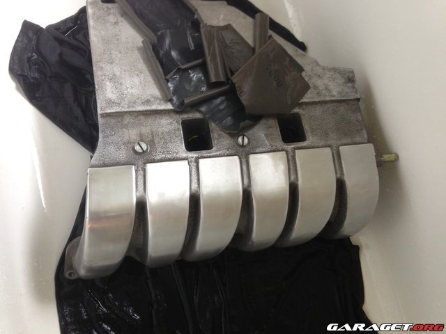

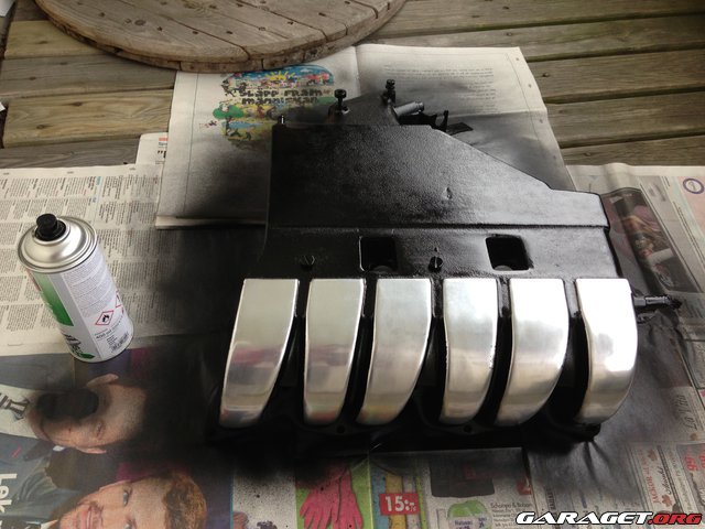

Nu har jag lagt ca 1 timma till på insuget och snart är alla porer borta på dom 6 "snopparna" som ska poleras, resten ska lackas svart smile

Smart med nagellacken! Den snor jag! Hur gick tu till väga med insuget?
1 140 Inlägg
4 juni 2014

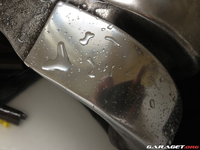

Insuget har jag kört för hand änsålänge med 240 våtslip för att få bort alla porer, en stund kvar på det och sen när porerna är borta så är det bara att gå upp i finhet med våtslipspapper tills du inte har några slipmärken å då går man lös med polermedel och trissa smile

1000k våtslip än så länge, ska handla 1400 och 2000 nu å sen ska det poleras som satan och lackas!

NU börjar det likna nått wink

Glömde lägga upp bild på när insuget var klart, inte satt på det än dock.
Ca. 4 timmar nerlagt på det och bara lite lite finlir kvar smile

Våtslipade i ca 2,5-3 timmar och sedan autosol smile

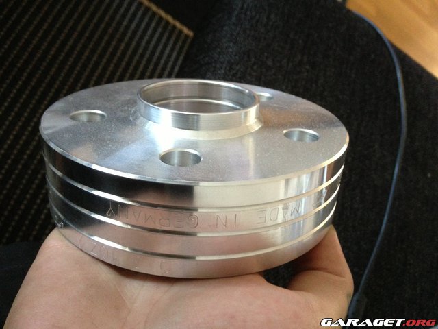

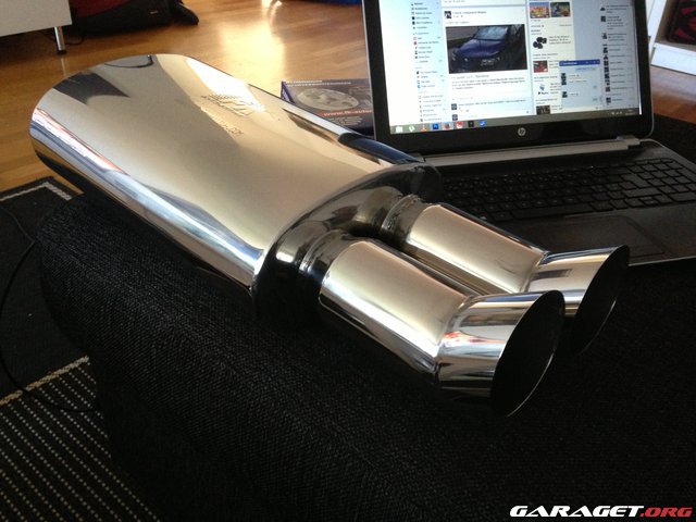

Då va DHL här med ett paket, alltid lika roligt smile
Riktiga spacers med navstyrning så slipper jag dom jävla skitspacersen som sitter på bilen nu och en riktigt fet ljuddämpare!

Helt rätt dämpare på en brutal tysk bil smile

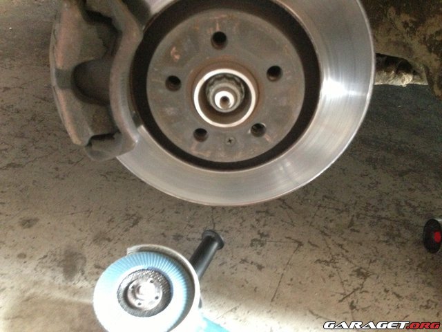

Satte på mina nya spacers med navstyrning idag och varenda vibration i ratten försvann smile
Fick slipa ner utsticket på skivan då det var 1-2mm längre än det va svarvat in i spacern.
https://www1.garaget.org/gallery/images/138/137577/137577-dca7753d64fda403f15d606aab5bc004.jpg

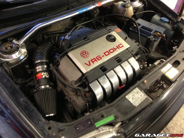

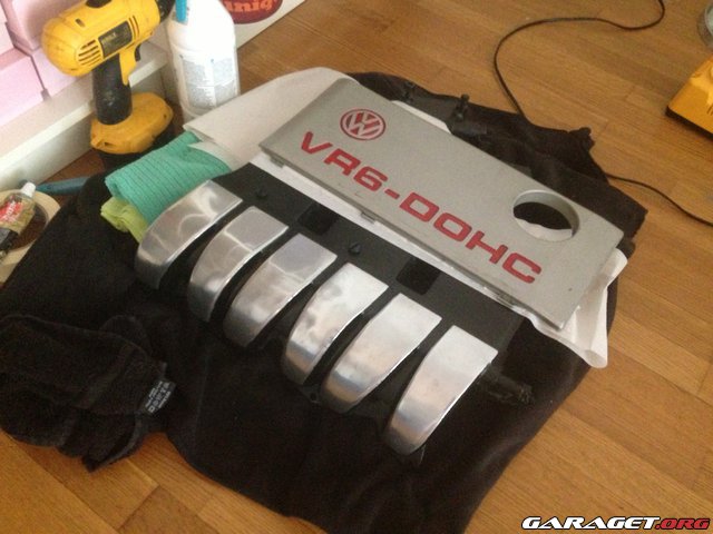

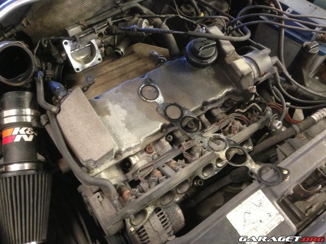

Fick även tummen ur att byta insug!
https://www1.garaget.org/gallery/images/138/137577/137577-07ad084934062cd2a3f73bfc2a12773f.jpg
https://www1.garaget.org/gallery/images/138/137577/137577-3e107028f27ac7ec05b1f4d238871c58.jpg
Blev ett jääävla lyft med det nya polerade och den andra kåpan, ska nog sätta på mitt röda sportfilter istället för det blåa K&N-filtret så det matchar lite mer.
Aa den kommer sitta fint, finns inga snyggare utblås smile

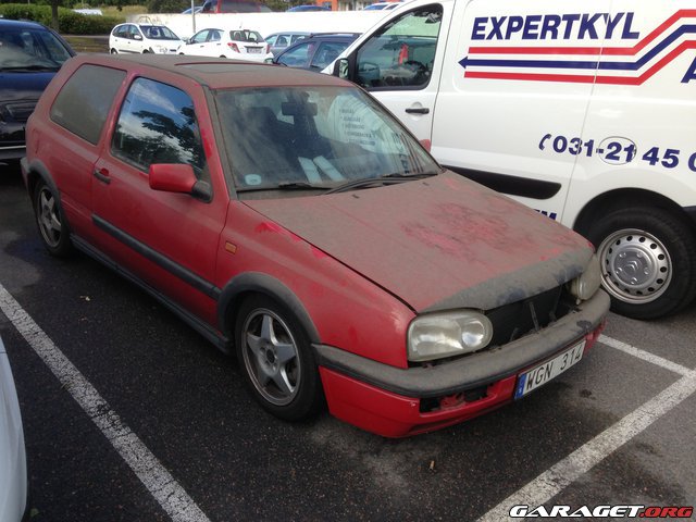

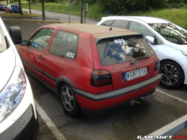

Köpte en Golf GTI -94 idag för en röding som jag ska plocka lite skit ifrån smile

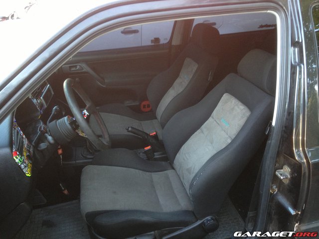

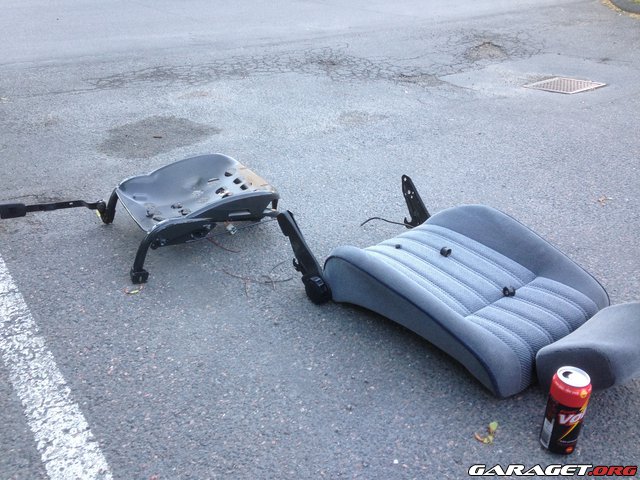

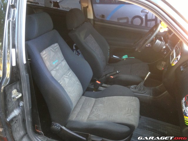

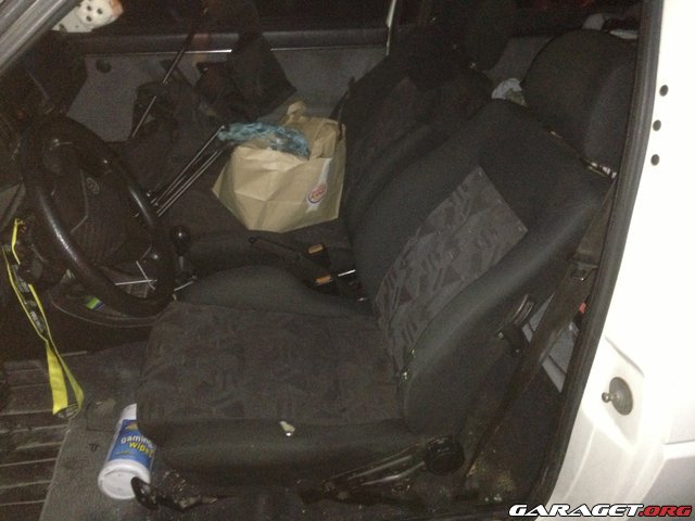

Plockade först och främst stolar och baksäte då det satt recaro i denna som var 10ggr fräschare än mina.
https://www1.garaget.org/gallery/images/138/137577/137577-f3d6ebe4208aa9b0a0877419325ce499.jpg
Gjorde sig bra mycket bättre i bilen än mina sletna VR6 stolar!
https://www1.garaget.org/gallery/images/138/137577/137577-d7b26f6f0d3b01725059017ef0a508bb.jpg
https://www1.garaget.org/gallery/images/138/137577/137577-5292c3f9809999ab1689b4f0132ea228.jpg
sen byggde vi om VR6 stolarna så dom passade i polarens Mk2, han blev jätteglad..
https://www1.garaget.org/gallery/images/138/137577/137577-74b376ff743f6434a43e3d51438d9222.jpg
Vi fick ta bort sitsen från hans underreden och byta den mot vr6sitsen och byta ryggstöden för att det skulle passa.
https://www1.garaget.org/gallery/images/138/137577/137577-0ad605c724d72d49c65ff90e30e8327b.jpg
https://www1.garaget.org/gallery/images/138/137577/137577-5ffe1a936f2262be0cc9e0f3e0f6169d.jpg

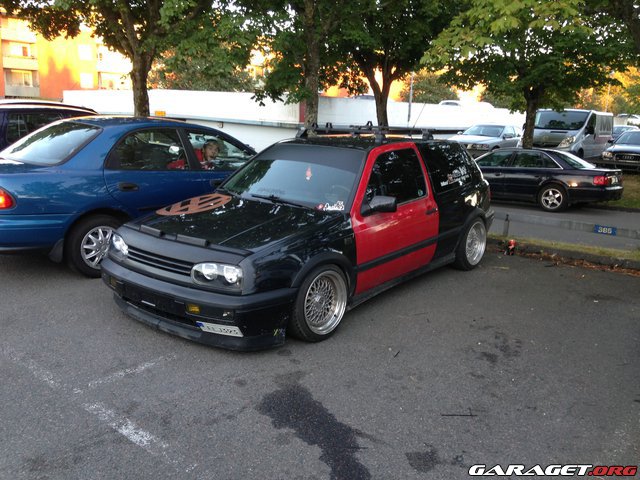

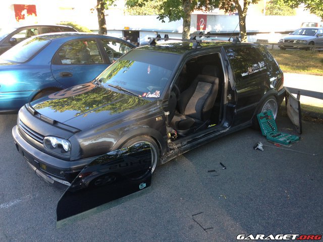

22 juni 2014
#59
Bytte förardörren idag mot en som varken är rostig eller bucklig, dock röd men det är skit samma när den ska lackas om smile
