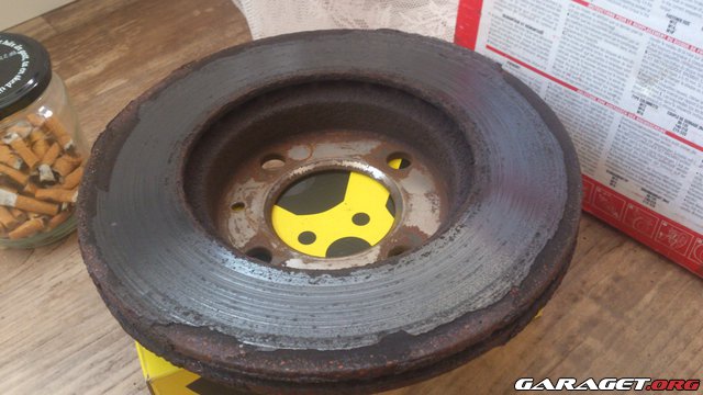

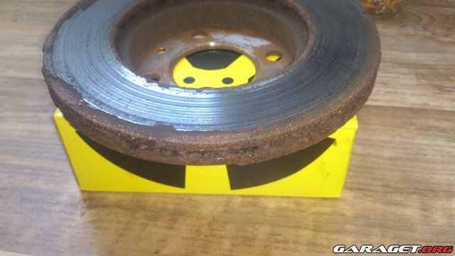

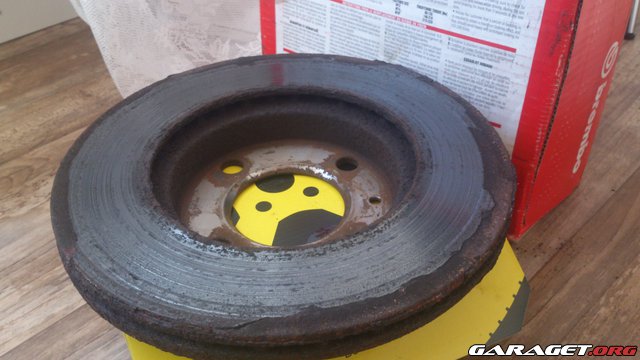

De här bromsskivorna ansåg bilverkstaden skulle hålla minst 1500 mil till. De bytte bromsbelägg fram på flickvännens bil, då de var slitna. Detta debiterade de dessutom 3000 kr för. När bromsarna sedan började låta bak konstaterade en annan bilverkstad vid översyn av bromsarna att även skivorna fram var dåliga och borde ha bytts i samband med beläggen 2 veckor tidigare. Bilen hade då gått 13 mil sen byte av belägg. Efter klagomål fick de se på bromsskivorna och hävdade att de va fina och skulle hålla lika länge som de nya beläggen. Vad tycker ni om skicket på skivorna?

Dom där skivorna är ju slut! Jag skulle inte köra med dom i alla fall...
1 562 Inlägg
16 maj 2014
Dom är slut, en mekaniker begår tjänstefel om han monterar ihop en bil med dessa utan att meddela dig som kund att de bör bytas.
