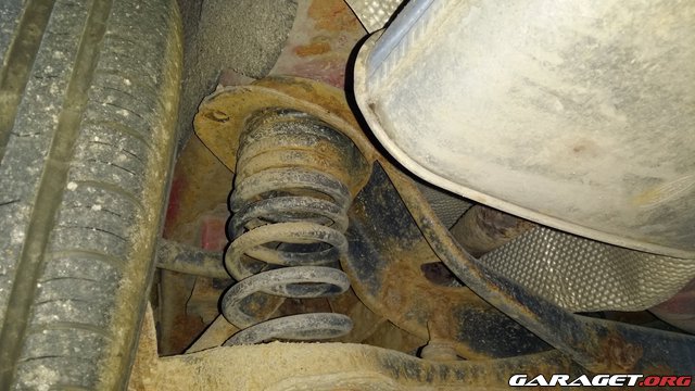

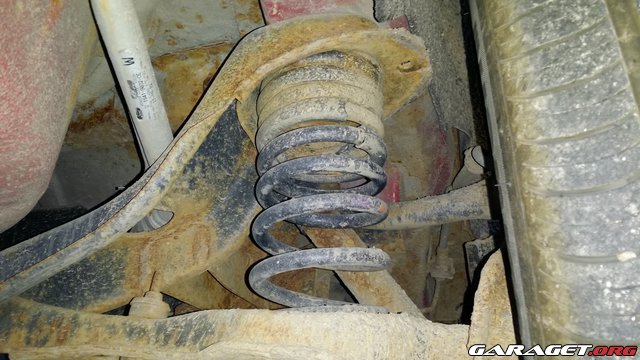

Kollade fjädrarna bak på min frus ford focus kombi 03 och dessa ser ut som nedan stående på mark utan last så att säga... vet ej om det är normalt eller om det är dax att byta dessa?
https://www1.garaget.org/gallery/images/30/29623/29623-2b9db68619e1d4d2167b15a3935dbb89.jpg
https://www1.garaget.org/gallery/images/30/29623/29623-802fbdf175a0c6cfa5dfa2867b2e2a86.jpg
Tycker dom fjädrar bra och det blir inga genomslag, men har börjat märka av att det har klonkat bak vid sväng ibland och även i gupp... kan ju vara så att en fjäder är av högst upp, men har ej hunnit kolla detta än.
Detta kan även vara avgasröret som är väldigt överrörligt då gummiupphängningarna börjar bli väldigt mjuka så avgasrört går att få i gungning så det slår i stötfångaren bak
Så vad tror ni om fjädrarna? Vissa bilar har ju mer ihop pressade då det inte är coilover. men ingen aning om hur det ska vara på denna bilmodell.
stort tack på förhand.
mvh
Lars
6 767 Inlägg
18 maj 2014
Känn i nedre länkarmen (Fjäderskålen) ifall en fjäder har gått av, de går sällan av på övre delen men det kan väl hända.
