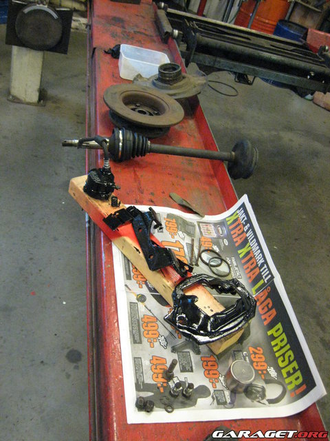

Idag gick jag igenom bromsarna och drivaxlarna som ska på. De hade inte varit körda på ett tag och det märktes! Kolvarna satt fast rejält, så det blir till att köpa packningssatser och en ny kolv till det ena oket och den ena drivaxeln fick en ny damask monterad! Med lite färg på så ser det genast snyggare ut!
https://www1.garaget.org/gallery/images/149/148865/148865-c70092cdee6625951dc5063237298a37.jpg

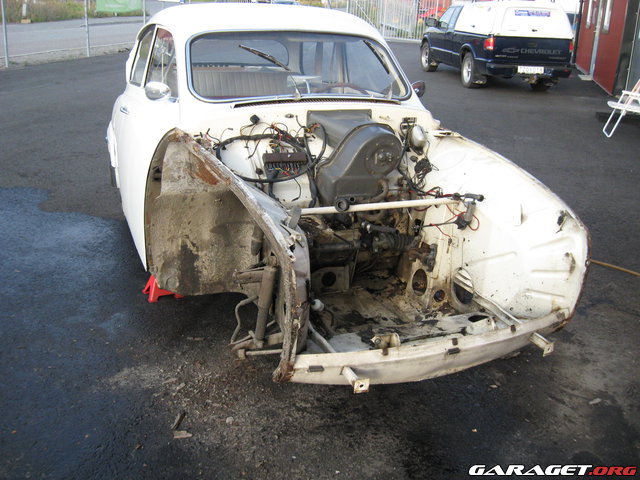

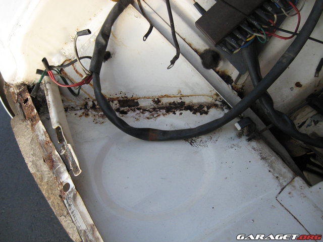

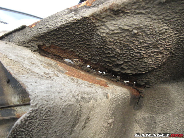

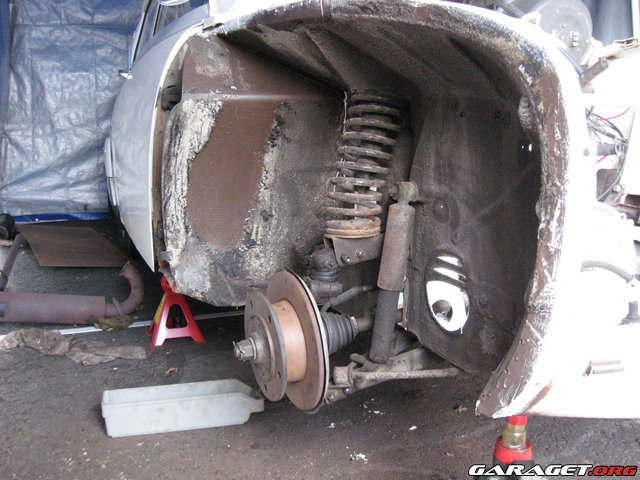

framskärmarna är avskruvade och motorrummet är lite uppstädat och då visade sig lite rost på olika ställen.Där behövdes det lite ny plåt på skärmar och hjulhus.
https://www1.garaget.org/gallery/images/149/148865/148865-21f0f4bb0ccfb0068745bbe288213ff7.jpg
https://www1.garaget.org/gallery/images/149/148865/148865-d5b797eae4a2472795e693053f3cd6a0.jpg
https://www1.garaget.org/gallery/images/149/148865/148865-229ed8503ed0269b70f81348380f3d0b.jpg

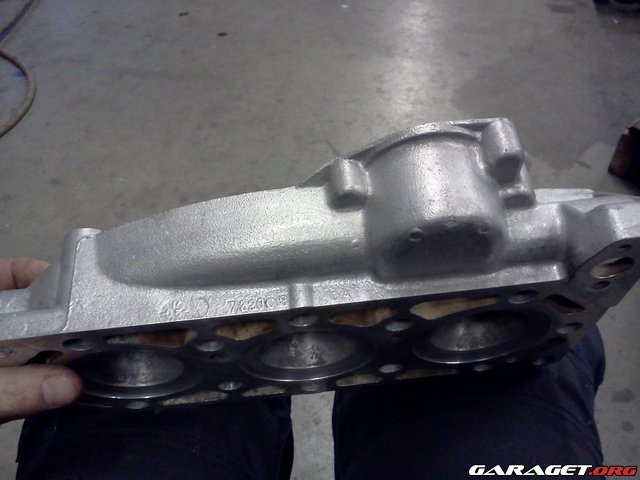

Innerskärmar och ytter ser förvånansvärt rostfria ut. Portningsjobbet ser bra ut, följer du någon flödesgeometri som du räknat på?
Ja jag vart väldigt lättad när jag såg hur fräscht det såg ut!
Portningen är gjord utan någon flödesgeometri. Jag tänkte på att försöka minska eventuell turbulens så mycket som möjligt och få fina övergångar mellan förgasare/insug/block/grenrör mm. Jag hoppas det kommer funka bra!
jag vill ju inte låta som nån besserwisser, men höja avgasporten kräver pipa! längden där porten stängs och kompressionen börjar blir ju kortare.....

Det är planerat att sätta en expansionskammare på den sen

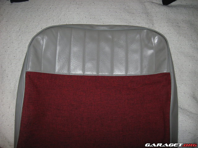

Börjat med slipande och kapande av rost på de angripna ställena. Förarsätet har blivit omsorgsfullt reparerat i de sömmarna som hade gått, det hjälpte min mor mig med som är händig med nål och tråd.
Före och efter bild,

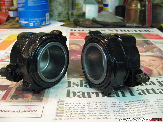

Dessutom har bromsoken blivit renoverade.

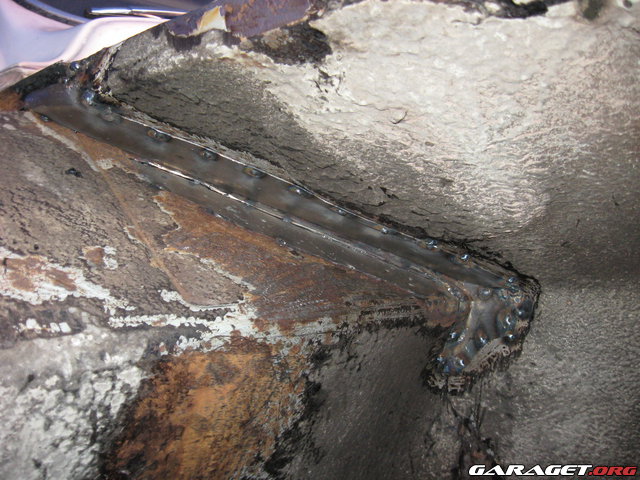

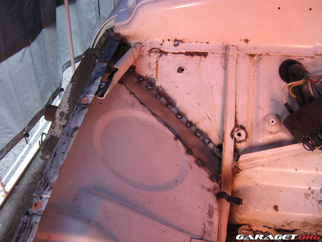

Ny updatering på vad som händer! Rost har slipats och plåt har kapats och svetsats på plats, det arbetet är nästan klart i motorrummet och karossen där omkring. ett ställe kvar på vänster sidan mellan skärmen/dörren/vindrutan. sen ska det målas och sen kan så småningom återmontering börja!
https://www1.garaget.org/gallery/images/149/148865/148865-0916b9351928558d89492150091d594e.jpg
https://www1.garaget.org/gallery/images/149/148865/148865-55e8ba7018d4273a66c20b87a1d02803.jpg

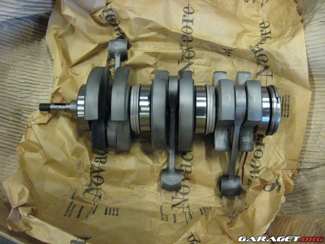

Dessutom kom min vevaxel tillbaka från renovering hos Stigs motor! Jättefin!
https://www1.garaget.org/gallery/images/149/148865/148865-a59f813b57e35c90f65d855bb9908832.jpg

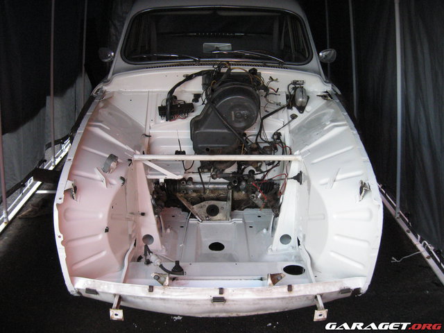

Nu har rost lagats och dålig plåt bytts ut mot fräsch. Så nu är det nymålat i motorrummet, mycket fräschare
https://www1.garaget.org/gallery/images/149/148865/148865-4ec988e015f34d98d99ececa6137adc4.jpg

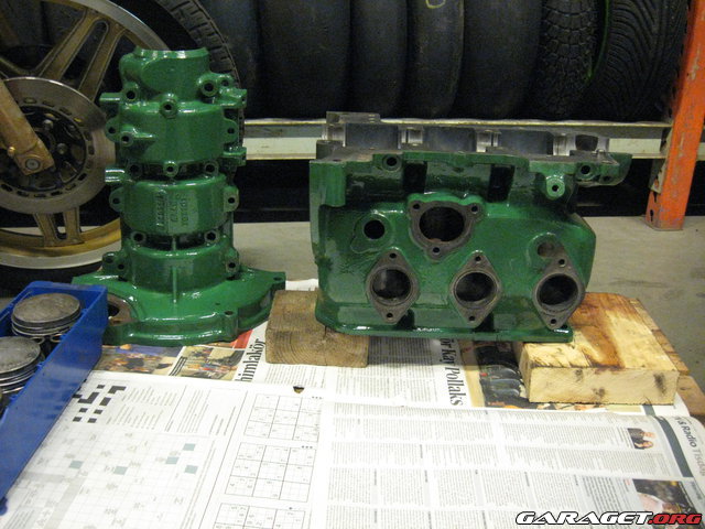

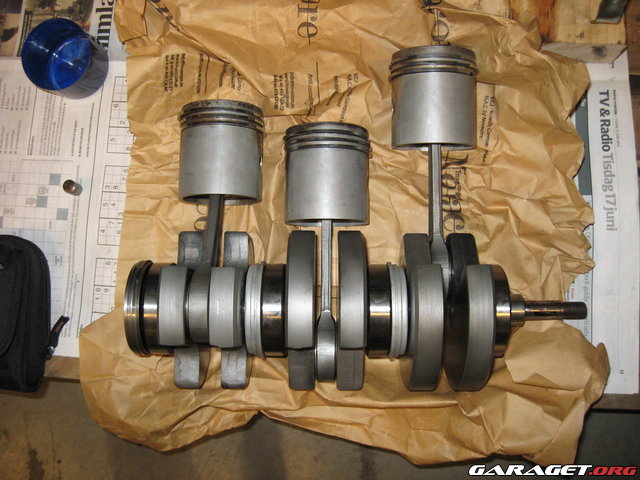

Nu är blocket tillbaka, deckat och honat och numera också målat,
Kolvar monterade på veven och det börjar bli dags för det roligaste. Ihopbyggnad av motorn!
https://www1.garaget.org/gallery/images/149/148865/148865-e7abd33766520bfddf5cf1020b5ea75d.jpg
https://www1.garaget.org/gallery/images/149/148865/148865-52453358f0b0b7d192964fba4bca5131.jpg

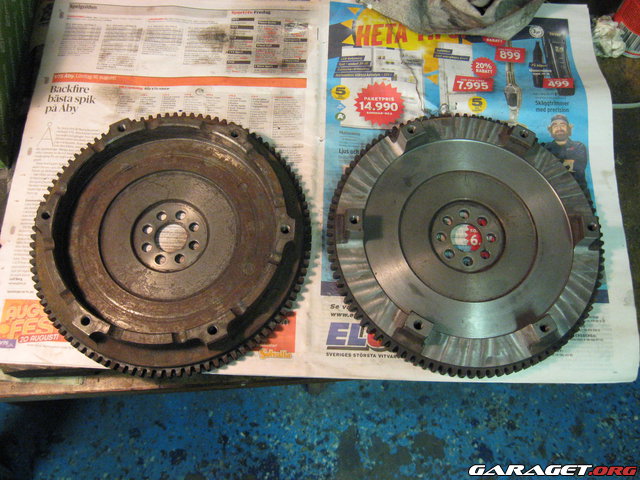

Senaste tillskottet är ett lättat svänghjul, lite drygt ett kilo lättare än Std är det.
Jag tror tyvärr inte man kommer känna så hiskeligt mycket skillnad i svängmassa i slutändan då den moderna solfjäderkopplingen är tyngre än vad den gamla orginaltypen är. Men det blir lättare och bättre än vad det hade blivit med orginal svänghjulet. Mindre belastning för vevaxeln när man varvar ordentligt, det är bra!
https://www1.garaget.org/gallery/images/149/148865/148865-9f4393730423ce5eb5e56b763253b513.jpg

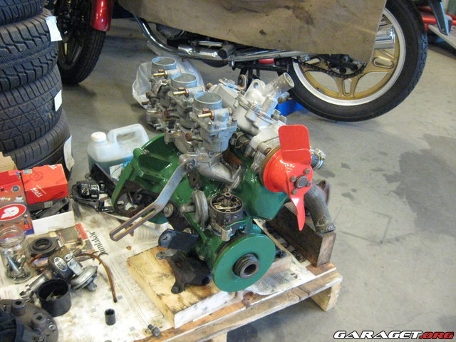

Glad påsk! Några dagars ledighet är ett perfekt tillfälle att lägga några timmar med 96:an!
motorn är i stora drag klar, det var kämpigt att få tag i drevet som sitter på vevaxeln och driver fördelaren, mitt var tok slut! och nya verkade inte gå att uppbringa, så ett fräscht begagnat fick jag till slut nöja mig med att hitta!
https://www1.garaget.org/gallery/images/149/148865/148865-a49882a75c192a3baf68ba544cc3532a.jpg

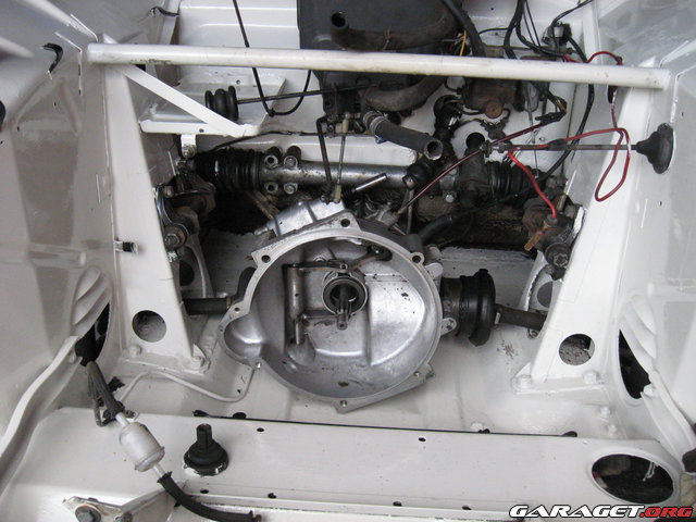

Växellådan har också hittat sin plats och parats ihop med V4 drivaxlar och skivbromsar
https://www1.garaget.org/gallery/images/149/148865/148865-fb9d05b21234f3be179718b51af5f9f6.jpg
https://www1.garaget.org/gallery/images/149/148865/148865-1081bbfa532685c4c625f8658b5ebd30.jpg
