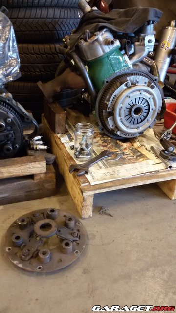

Koppling fixad!

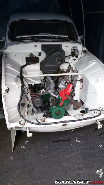

Motor isatt!
https://www1.garaget.org/gallery/images/149/148865/148865-6ff9d515c3a5173e5e8f1bf729c9bcaa.jpg
Jag fick kapa och svetsa om gas-stången 6,5 cm för att acceptera trippelförgasarna, Värmekranen har nu återfått sin fulla funktion också, förut kunde jag bara dra spaken max en tredjedel upp från kallt då den kärvade, Men nu har jag arbetat igång och smörjt det så nu blir det värme i kupén!
Nästa steg är att koppla in all kringutrustning för motorn och sen tänkte jag försöka ge mig på att bygga en expansionskammare och köpa lite 2-tums rör.

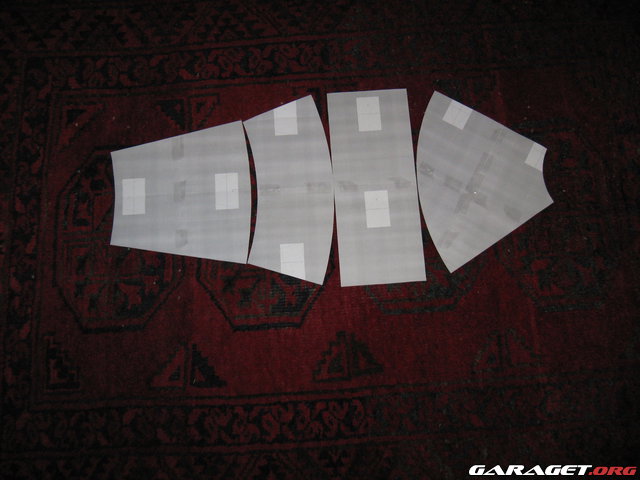

En mall för expansionskammarens design har jag hunnit med, jag kommer använda kröken från orginalsystemet sen.

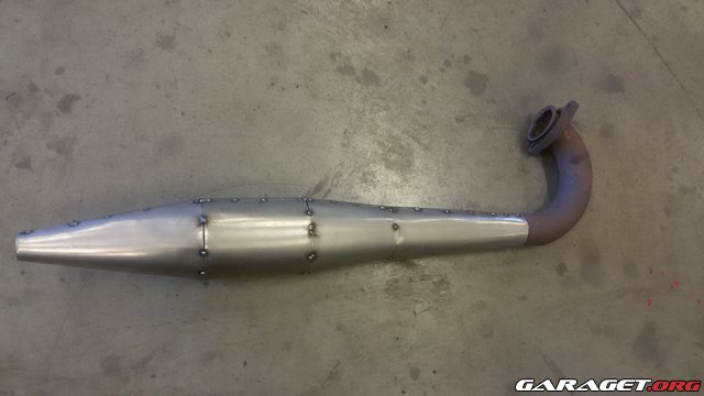

Jag har räknat på det och försökt få en rätt lågvarvig pipa med brett register, sen får vi se vad det blir av saken när man väl kör! Men jag tycker det känns bra av vad jag ser.
Har punktat ihop delarna och lagt dit headern provisoriskt för att få en uppfattning av hur det kommer bli.
https://www1.garaget.org/gallery/images/149/148865/148865-c016a2f1f3204e031cdcbf98625339c1.jpg
Jag har tillverkat avgassystem till Yamaha RD 250 tidigare med gott resultat, men detta är ju lite anorlunda då det är 3 cylindrar och en pipa.

Såhär vart expansionskammaren då alltså tillslut! Alldeles nygjord för bara några timmar sedan! Vad tycks?

Lite slip och högglanspolering så är den perfekt, fint jobbat! 😀

Hehe känns som ett ytterst otacksamt arbete att göra på något som ska sitta under bilen! Men det vore väldigt snyggt det kan jag gott erkänna!

Joo men om du har en borstskiva till vinkelslipen och en polermaskin så går det på ett kick ☺

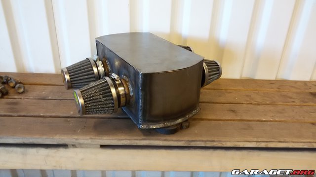

Jag har också jobbat på en luftrenare, lite egen design, har inte bestämt mig ännu för om det ska vara öppningsbart lock eller ej.

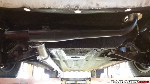

Det vart tyvärr ingen uppstart i helgen....Men avgassystemet är monterat med 2" bakåt och det satt som en smäck!
Jag drog det precis som Std upp i hjulhuset och använde samma fästpunkter med den anpassade Simons dämparen bak
