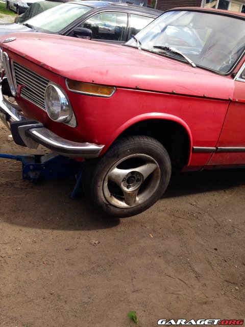

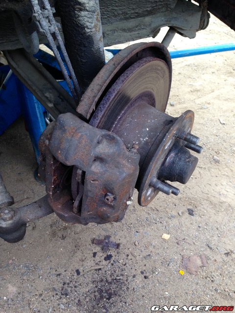

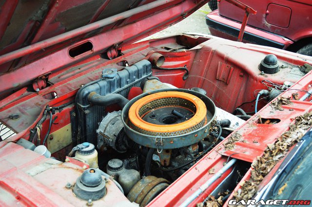

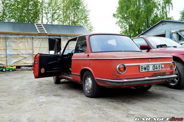

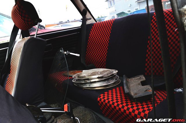

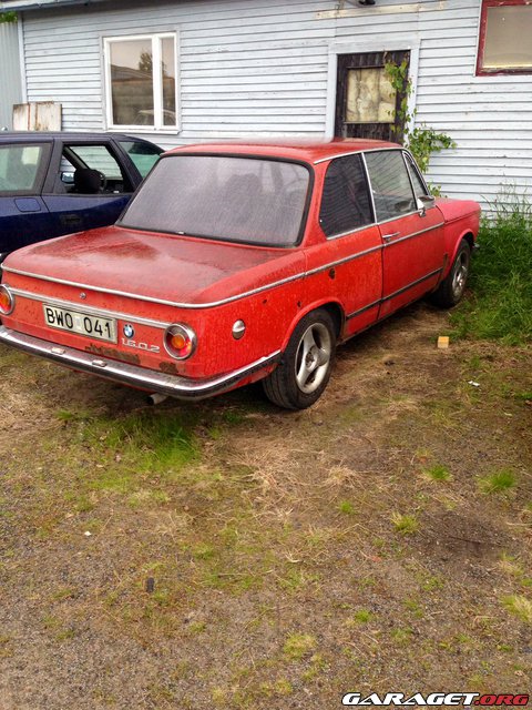

Tjena detta blir då mitt första projekt på bil.
Detta är då en Bmw 1602 -72a
och är min första bil så blir att dokumentera lite nu och vissa omvärlden.
cool

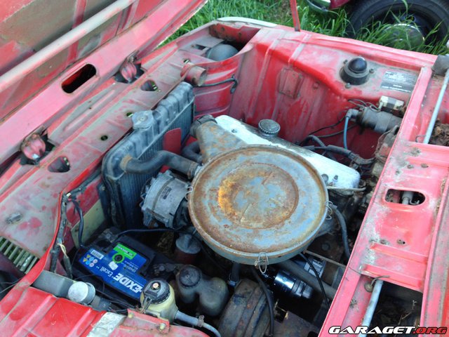

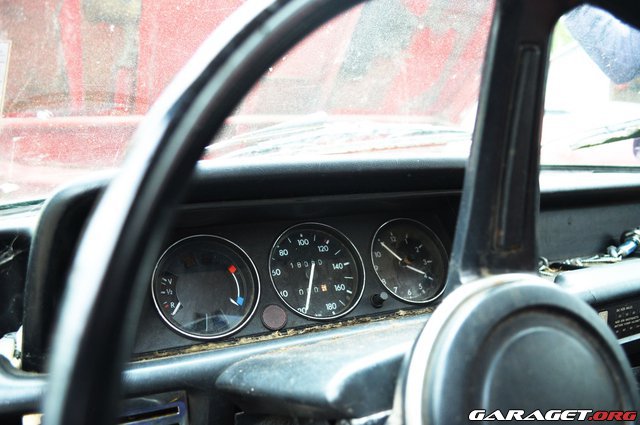

Jag är ju då fjärde ägaren på denna pärla. och den har stått i snart 10 år hos föregående ägare. tills jag då fått den. Så nu ska den fräschas upp. big_smile
https://www1.garaget.org/gallery/images/206/205529/205529-e600346a542f557168f89fe50bcd7d60.jpg

Bra val av första bil. Dom är riktigt roliga att köra. Har 2 st sj. Så det här ska följas. Ser ju helt okej ut på bilderna. Med tanke på att den har stått 10 år. Hur e det med rost? Har den klarat sig? Fram med högtrycks tvätten och dammsugaren så blir den genast finare smile

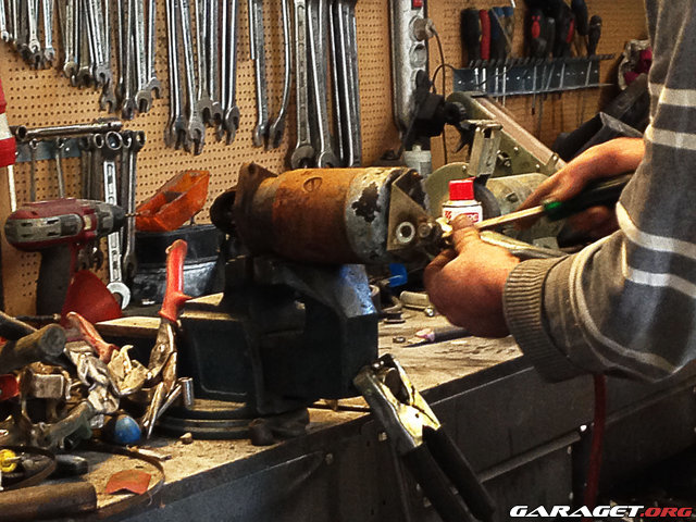

Tjena igen. Jo det är ju inte till hundra smartast att bygga turbo i sådana här bilar. Men kan garantera att alla orginaldelar blir kvar så att det ska gå att byta till orginal om man vill sen. Så det blir inte några kapade orginalfjädrar om sänkning ska ske osv.
Har nu tagit ner startmotorn och farsan har då hjälpt att se om den gick att rädda, solenoiden klickar men lindningen är hel så den går runt om man tvångs matar med ström. Men ny startmotor är på gång nu, och jag borde ha den någon dag nu i veckan.cool

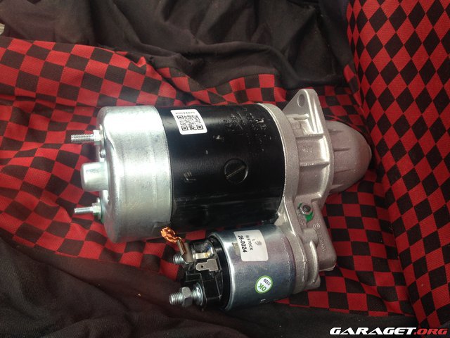

Tjena igen, fick startmotorn idag!.

Han gick igång med lite extra bensintillförsel. Jag har kollat så att termostaten öppnar och lite sånt så att det funkar. Allt verkar relativt bra. Men jag litar inte riktigt på tempmätaren, så det blir en extra. Växellådan och kopplingen funkade också, bromsarna tar lite sent och ett ok ligger på lite. Handbromsen funkar också, den tar lite högt men det var ju bättre än förväntat. Jag testade även att köra han lite på gården och den var riktigt härlig att köra. Nästa steg blir då att gå igenom bromssystemet.

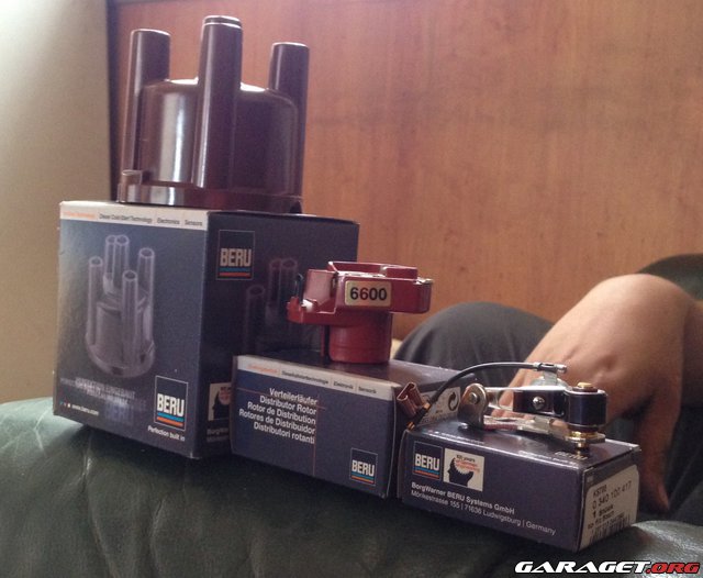

Nu i veckan så får jag brytarspetsar, fördelarlock, nya stift, mm.

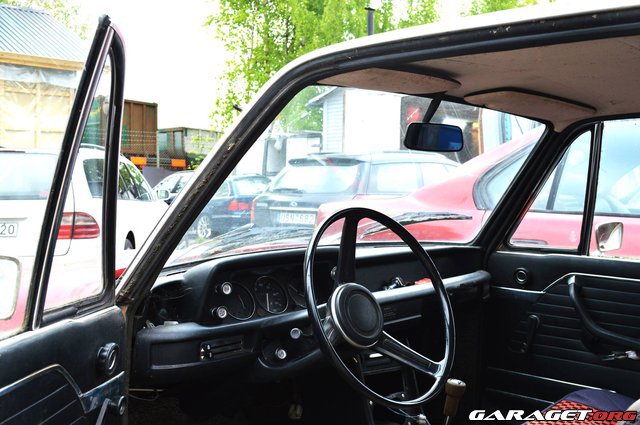

Har fått tag i bes fälgar med däck dom var grymt fula men det är bättre än inget wink

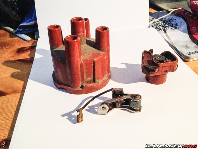

Tjena, tack för tipset om accuspark men hade redan beställt delarna och allt ska vara orginalt på denna motor. Jag ska försöka få tag på en m10b20 eller m10b18 och bygga turbo på. I förrgår bytte jag brytarspets, rotor, fördelarlock och stift. Bilen går ju bättre men den vill fortfarande till att vara orolig på tomgång och vid lite hårdare gas på drag. Ska kolla upp vakuumslangarna och ta lös förgasaren och göra rent den. Jag får även tag på en extra huv, ny bakstötfångare och blinkersspak på måndag. Då slipper man flipbrytare till blinkersspaken, och det ser ju något bättre ut med en spak wink https://www1.garaget.org/gallery/images/206/205529/205529-c898817049c18ce16377b29632ee4169.jpg
