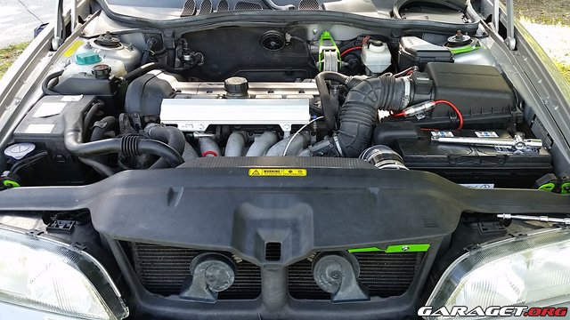

Ett grönt tema och kolfiber går igenom bilen just nu. Kanske fler ideer kommer. Original belysning in och utvändigt bytts ut till LED. Billjud fram har bytts och back plus bass kommer fixas. Gröna slangar och uppfrächning av... Visa mer

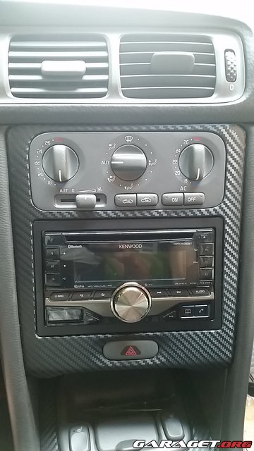

Nej deta är inte äkta kolfiber. Det är 3D kolfiber Venyl smile
Just nu fixas de med både Led och biljud… Som ni kanske ser så är grönt temat ^^

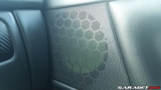

Ja du de hade den nog faktiskt big_smile De tänkte jag inte alls på…. Men den sitter faktiskt väldigt bra där den är smile Kanske hade blivit för varmt annars.
Nu stter både dom nya högtalarna och steget…. Låter mycket trevligt o är snygt med dom gröna högtalarna big_smile

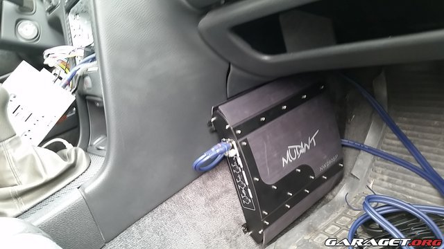

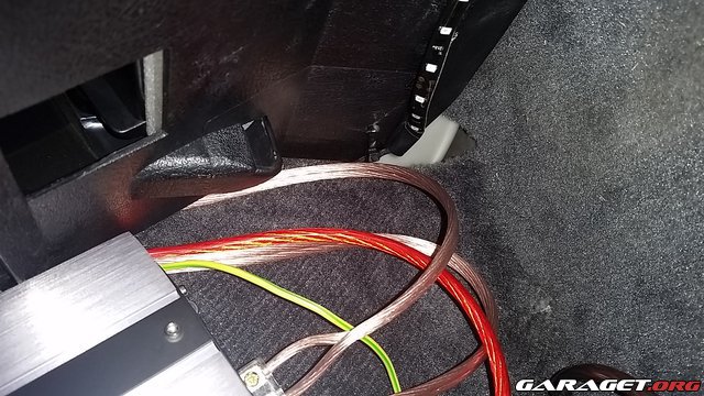

https://www1.garaget.org/gallery/images/206/205225/205225-7cccb791b2beca0242b5ea7b3b34a0ed.jpg

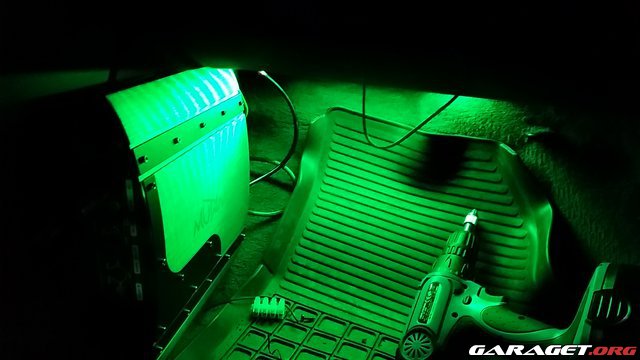

Slutsteg med Led belysningen
Allt på plats big_smile För jordningen skar jag genom mattan och all isolering. Sen körde jag in en plåt skruv med brikor för att få bättre fäste. smile
De som va knepigast va o hitta ett sätt o dra strömkabeln utan o komma för nära ljudkablarna.
Strömkablen gick dock mycket snabbt o montera dra. Fanns ett mycket bra hål genom torpedvägen (plåtvägen mellan motorrumet och insidan av bilen). sat en litet gummi lock…. drog bort den o vipps där va ett perfekt hål som lede in till pedalerna. Så de va bara o göra ett hål genom gummit och stika genom sladen. Silikon kommer att sättas runt senare för att garantera att ingen fukt kommer in. smile
Tänk på om ni själva tänker göra något sånt så att sladen inte kan komma nära pedalerna och absolut inte nära styrleden som går från ratten. Inte roligt om de skulle fasna där wink
Där är mycket småpil kvar. Men jag ska försöka att fota alla små detaljer snart och lägga upp. Hur sladarna är dragna osv smile
El i sig tycker jag har alltid varit rätt lätt o roligt. Skoj o dra sladar o lödda…. försöker att alltid göra allt ordäntligt o så de värkligen sitter. Även viktigt att tänka på vibrationer osv… Men slutsteg är något jag måste lära mig mer om. Så blir att surfa runt och ta reda på lite mer om alla inställningar smile

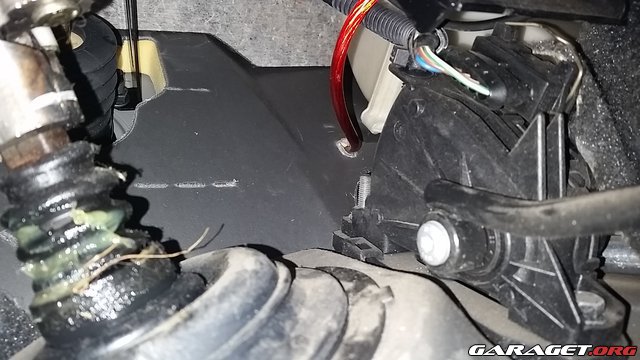

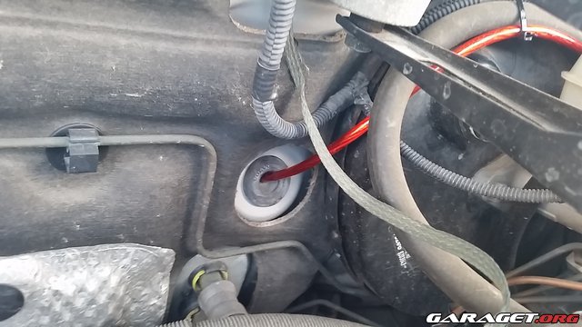

https://www1.garaget.org/gallery/images/206/205225/205225-9a39029479bb80cf4aee7d569d816926.jpg
o där kom sladden in. smile Strax ovanför gaspedalen. Jag drog den sen genom mittkonsolen och ut på andra sidan där slutsteget är. Kåporna är väldigt böjbara och sladarna går att trycka genom.

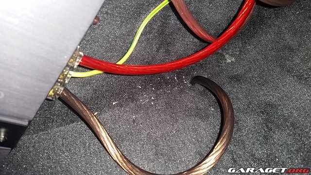

https://www1.garaget.org/gallery/images/206/205225/205225-324b35ec400cb8c16d34e1d45ccc6831.jpg
Längst ner är jordkabeln. Jag skar genom mattan o isoleringen och satte sen fast kabbel med en självborrande plåtskruv. I mitten är Remote sladen som ser till att slutsteget bara är igång när sterion är igång. Annars skulle bil batteriet tömas medans bilen står. O den röda är strömsladen.
Glöm inte att jordkabeln inte bör vara mer en 30cm. Den ska inte vara mindre i diameter en strömsladen.
Jordkabeln är minst lika viktig att den får en bra kontakt som strömsladen.

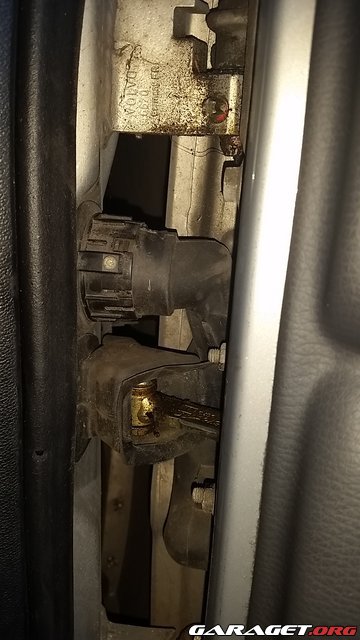

https://www1.garaget.org/gallery/images/206/205225/205225-34bbe506b05c27661a3e96457efb3242.jpg
Min tanke var först att dra högtalar kabblar från slutsteget genom dörren o till högtalarna. Men nej… De gick inte. Insåg att de är inte något rör du bara kan dra några sladar igenom. Utan där sitter speciella kontakter som påminer mig om kontakterna på sladden till släpp.
Så jag kollade färgerna på sladarna vid högtalarna och sen letade jag upp samma färg vid sterion. Sen mätte jag så att de värkligen va rätt sladar. Jag mätte mellan nästan varje steg så att de aldrig skulle bli fel.
Men där kapade jag av sladden och med en sokerbir koplade jag in högtalar slad och drog till slutsteget.

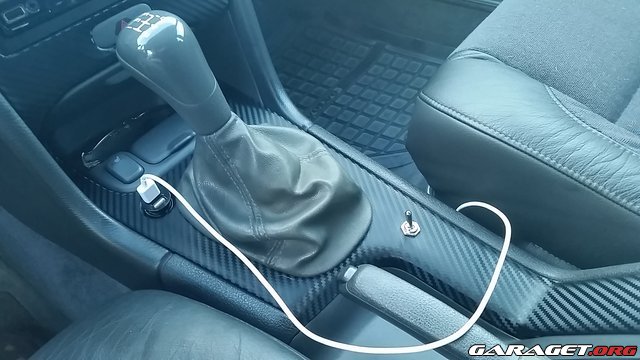

Ni ska få se ett litet extra projekt jag har. Här sitter en 3 fas kontakt. on-off-on. Denna driver 2 fläktar som sitter på hundburen.
https://www1.garaget.org/gallery/images/206/205225/205225-10de42a2f47b12d435547e7d230274c3.jpg
På steg ett på kontakten så drivs dessa två fläktar från elen från cigaretutaget back. Sladarna är dragna under inredningsmatorna. så dom syns inte alls. Off är självklart off och nästa on lägge så drivs den av ett litet mc batteri. Så att den kan va på medans bilen är avstängd. Deta för att hålla våra vovve nerkyld smile

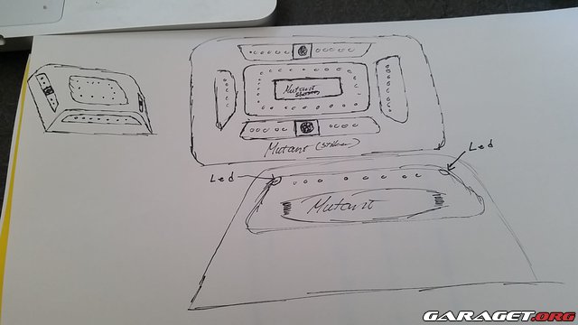

https://www1.garaget.org/gallery/images/206/205225/205225-2739c8904c6e25e458524d2acb9c22b6.jpg
Slutstegs "hölje"
Ja hur ska man nu förklara dena bilden xD
Deta är hur jag har tänkt mig. Lycka till med att förstå bilden ^^
De jag har rittat är då en låda av glasfiber, mdf, plexiglas och två flektar. Låter deta intresant? wink
tanken är att slutsteget ska va där inne och synas genom plexiglaset. Två fläktar kyller den och led ljus lyser upp den smile
Dena ska då sitta vid föterna vid mitten sitplatsen bak.
låter bra? big_smile

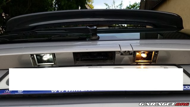

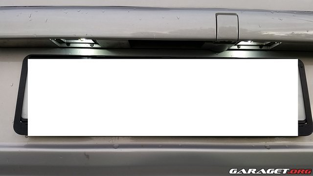

Då byttes reg nummer lamporna big_smile härlig skilnad… o nu va de rätt ljust ute big_smile
https://www1.garaget.org/gallery/images/206/205225/205225-86c57cf2d1de986a12a12378b936b638.jpg
ny till vänster big_smile
https://www1.garaget.org/gallery/images/206/205225/205225-e76b186bcfb7ed7a3b94f02cb21796e6.jpg
Snyggt? big_smile

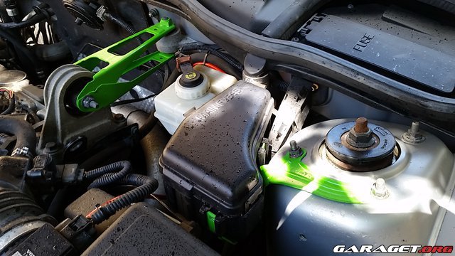

Mer grönt
https://www1.garaget.org/gallery/images/206/205225/205225-af36ad275c41ab86d0b4257eb9eee2e9.jpg
o mer grönt big_smile

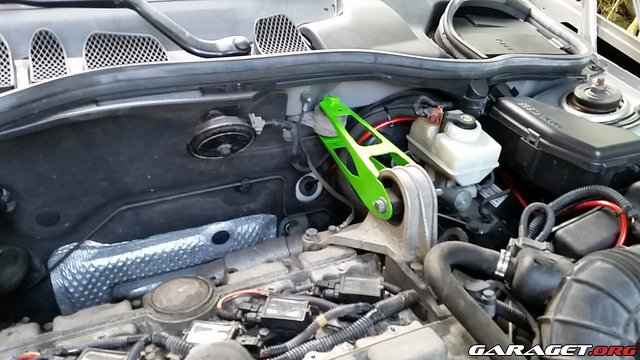

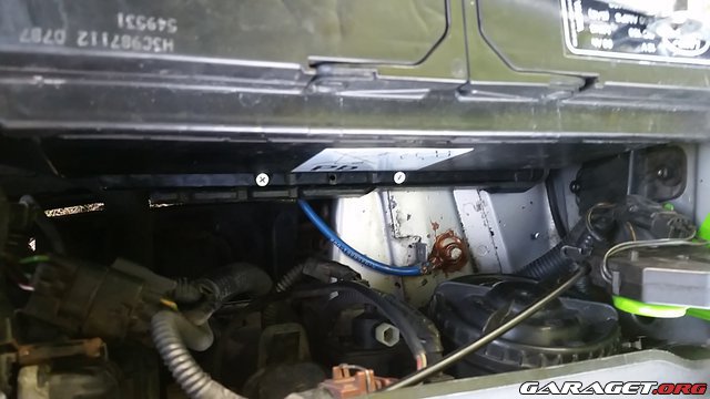

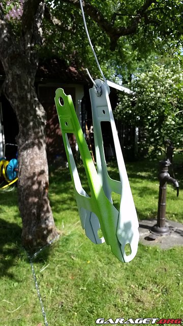

Tänk på att om ni monterar av lås hållaren till motorhuven. Att det är viktigt att dom landar rätt sen. annars blir motorhuven sne när den stängs. Jag fick Flyta runt dom lite några gånger tills de blev perfekt smile

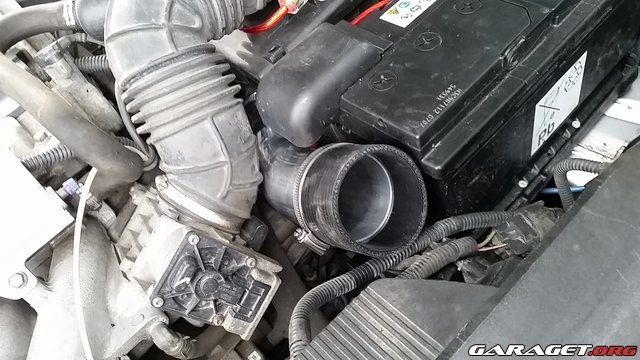

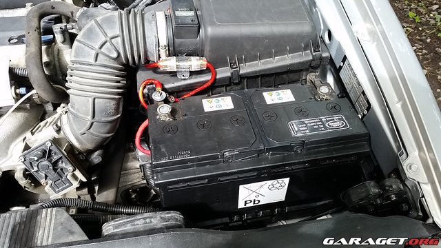

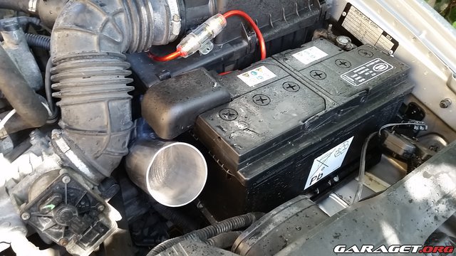

https://www1.garaget.org/gallery/images/206/205225/205225-77f9e2295b44b2bd84d352ac7795b17c.jpg
Efter att de enorma batteriet sattes på plats. Så fick original luft intaget ej plats. Så jag fick bygga ett eget. Den är inte färdig. Sissta biten från röret till fronten måste fixas smile

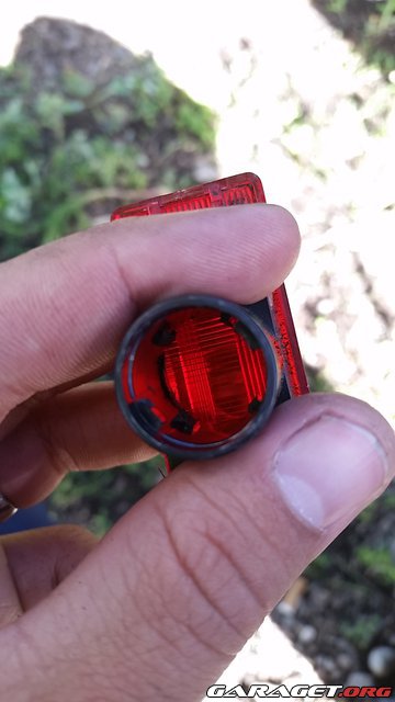

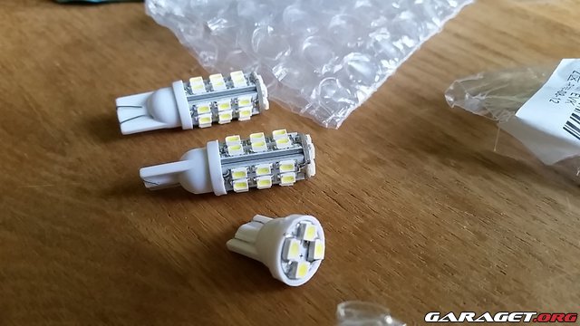

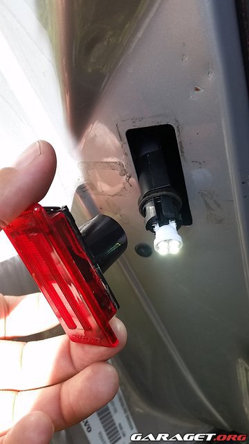

Men äntligen har jag fixat givaren till dörrarna back. Så att lamporna blinkar när man låser. Slipper man va osäker ^^
De gick fort. Men tyvärr tog jag inga bilder.
Men 5-10min per dörr om man redan vet hur man plockar ut allt. Tar av dörr idag så man kommer åt allt. Sen skruvar man ut låset. Räcker så att man kan vända på den. Jag tog ej av vajern. Och plockade inte ut den. Vände den bara. Sen letar man upp givaren. Som är väldigt liten. Sen är de bara o klistra fast en liten bit på plast delen som ska trycka på givaren, när man stänger.

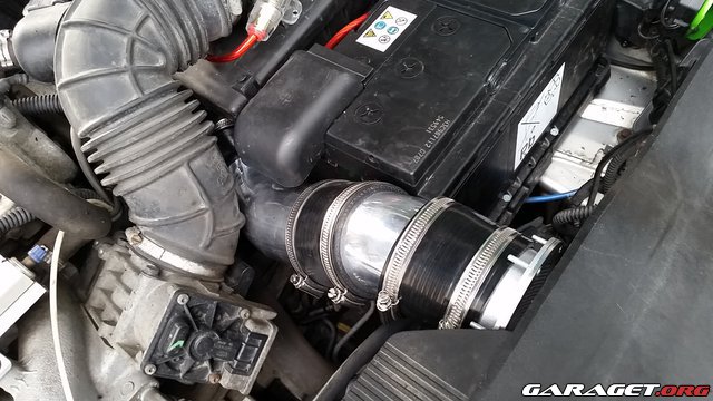

https://www1.garaget.org/gallery/images/206/205225/205225-89ea5348299c36bf0bf324d41e4ba5a4.jpg

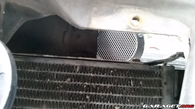

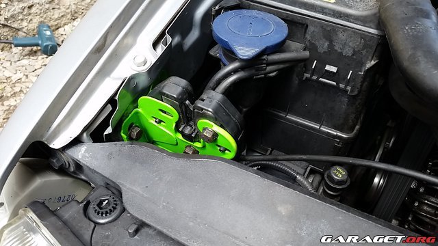

Nu skulle äntligen luftröret göras färdigt smile För er som inte har sett hela projektet eller kanske inte minns. Så fick jag ta bort gamla luftröret för att få plats med ett stort 90 aH bil batteri från Land Rover.
Men då va inget anpassat längre och man får se till att göra plats. Så fram med verktygen och den lilla gravering/slipmaskinen.

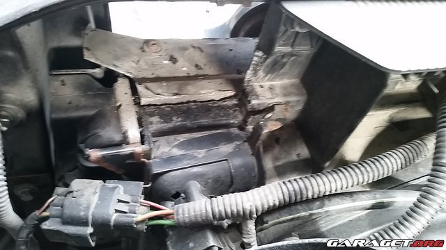

https://www1.garaget.org/gallery/images/206/205225/205225-44aa2238c4689175c880475721ccfe84.jpg
Så här har vi slipat bort gamla plast fästet för o göra plats till nya luftgallret. Deta va nödvändigt för att där skulle bli plats rakt fram. Annars skulle där bli en aldelles för snäv vinkel.

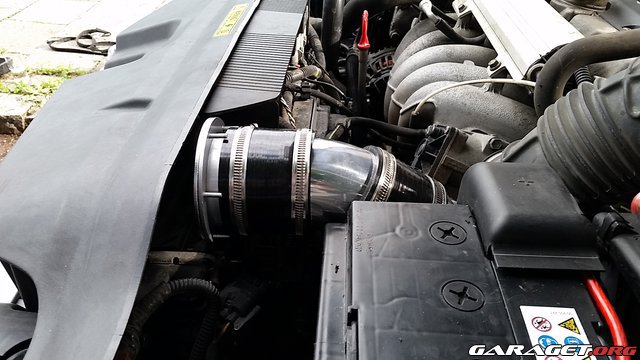

https://www1.garaget.org/gallery/images/206/205225/205225-50793d85e76b394bb6dd70084e6a94c3.jpg
Så här finnt blev det. Fick perfekt plats och siter som ett berg smile Jag är mycket nöjd smile
https://www1.garaget.org/gallery/images/206/205225/205225-5944d1686dd541f7242777a3d714a4a4.jpg
https://www1.garaget.org/gallery/images/206/205225/205225-774b9d91aa0a02ce8475344dee342fdd.jpg
Va tycker ni? big_smile

Bytte utt dörr lamporna till LED smile
För att de skulle få plats fick jag ta bort fyra plastbitar inuti lamphylsan. Antagligen för stabilitet för original lampan.
https://www1.garaget.org/gallery/images/206/205225/205225-b0c5581a4de1c67707ccf2f0435ca313.jpg
https://www1.garaget.org/gallery/images/206/205225/205225-3712dfa9150591d98ab9d11cfed0063a.jpg
Mer ledlampor är på väg. Ska för hoppningsvis kunna bytta ut alla lampor back med dom smile En kraftig en som borde passa in på Backlampan. o sen 5 stycken av samma sort som bromslamporna osv ska byttas ut med smile
Förhoppningsvis går allt bra smile
Sen ska även dimljusen byttas. Håller på att buda på några DRL Led lampor som jag hoppas på att kunna ha som Dimljus smile
Positionslamporna är redan bytta till led smile
