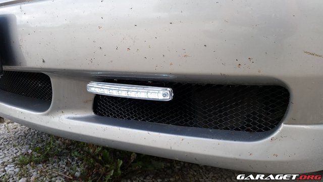

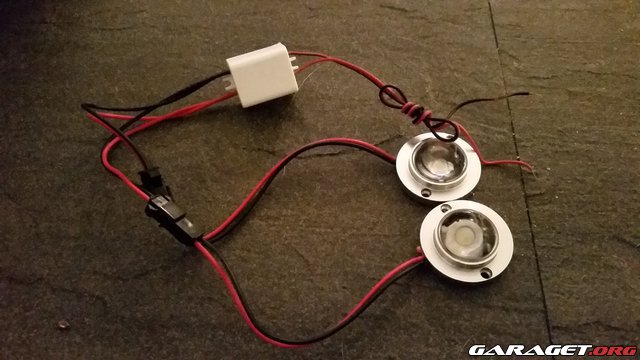

DRL Lampor sattes på plats igår.

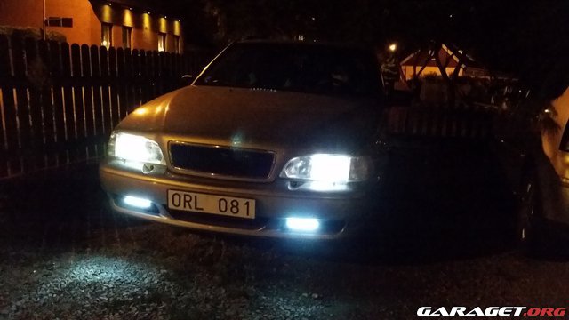

https://www1.garaget.org/gallery/images/206/205225/205225-9580932b777f5c8d7eef4f7e7b1d68a3.jpg
Inte den bästa bilden. Men så ser de ut med dom nya led DRL lamporna. Självklart skarpare o snyggare irl. smile

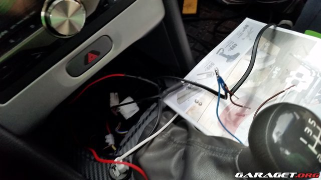

Helgen tillbringades med att sitta i bilen o löda... Då det utanför bilen regnade en hel del ^^
Inte riktigt hur jag ville tillbringa min helg. Men jag fick lite små pill gjort. Löddat sladarna o lagt krympslang över. Nu känns det som att där är lite mer ordning smile

Men just nu har jag bytt damask o växelspaks knopp smile
https://www1.garaget.org/gallery/images/206/205225/205225-028d43c93301f93e9520bfdfb0eba8f4.jpg

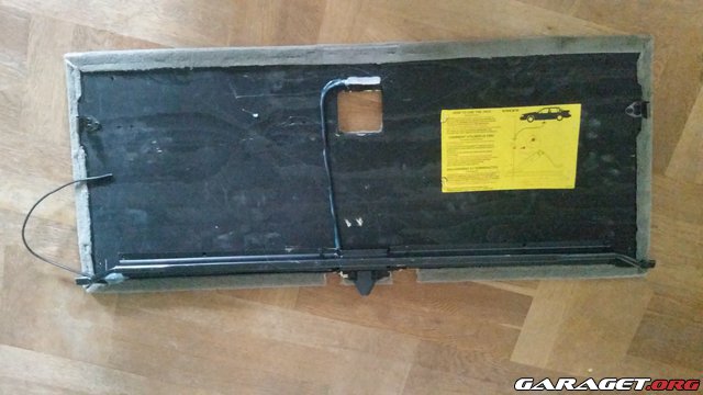

https://www1.garaget.org/gallery/images/206/205225/205225-a07067436c9c990713f1d78564045c05.jpg
Då kom de något roligt på posten smile 30 kr tror jag de va ^^Ebay smile
https://www1.garaget.org/gallery/images/206/205225/205225-a29416133a8173c17bf50f4ddc59ce89.jpg

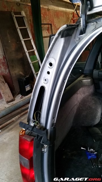

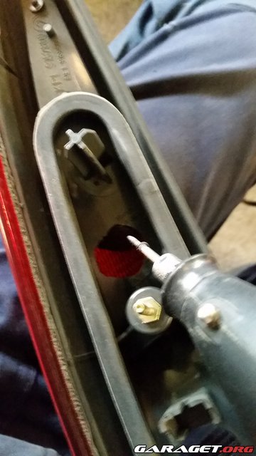

Jag börja med att montera av lamporna. För det tog jag av plast listerna i bakluckan. Det underlättade att komma åt dom två skruvarna som håller i lampan. O enu viktigare så underlätta det kabbeldragningen smile
https://www1.garaget.org/gallery/images/206/205225/205225-6119ecdb31ca3bb3b99305e2cbbcf22e.jpg
https://www1.garaget.org/gallery/images/206/205225/205225-a5a197396af76981f1a11fbe73e19c84.jpg

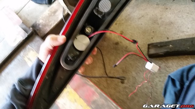

Då var det dax att göra hål för lampan. Lamp platsen längst upp är tom. så de va perfekt för deta smile
https://www1.garaget.org/gallery/images/206/205225/205225-6f7160f7b31a9c8b406edad6680a8ae8.jpg

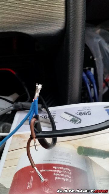

Sen när den satt på plats så var det dax att förlänga sladen på ena lampan. Då de bara är några cm melan lamporna o dosan som gör att de blinkar.
Sladen drogs under listerna så den inte syns.
Senare togs minus sladen från dosan o jordades i ena skruven som håller i lampan. Så at där bara är plus kabeln att dra fram på bilen.
Plus drogs direkt fån batteriet till en säkringsdosa med 6 kontakter. Mellan ett rilä som ser till att allt bara slås på när tändningen är igång.
Då är de bara o koplla in plus kabeln från led dosan i säkrings dosan. Med en knapp mällan. smile Då nu även där är en säkringsdosa med 6 kontakter och 12v på alla, så kan jag dra alla framtida projekt osv därifrån. Blir mycket lättare o allt dras direkt från batteriet. Så att cigaret uttaget osv inte får något späningsfall.

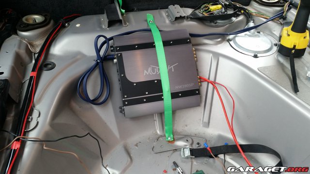

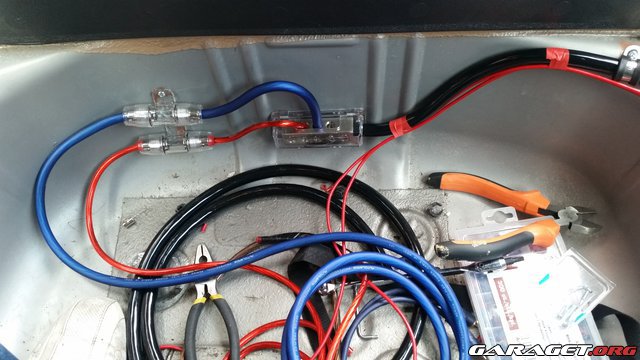

En 50mm2 kabel med 150Ah Säkring dragen back tillsamans med en remote kabel som sätter igång båda stegen.
Sen en Fördelare där en 21mm2 kabel går till de stora steget som kommer vara uppe o sinnas. Medan en 8mm2 kabel går till det lilla steget som är nere vid reservhjulsbaljan.
https://www1.garaget.org/gallery/images/206/205225/205225-1006e9b601e64f8e8fca624512b15733.jpg

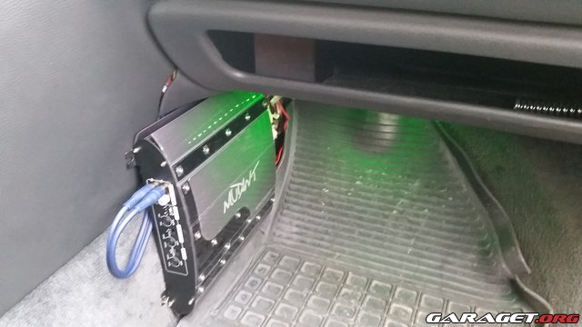

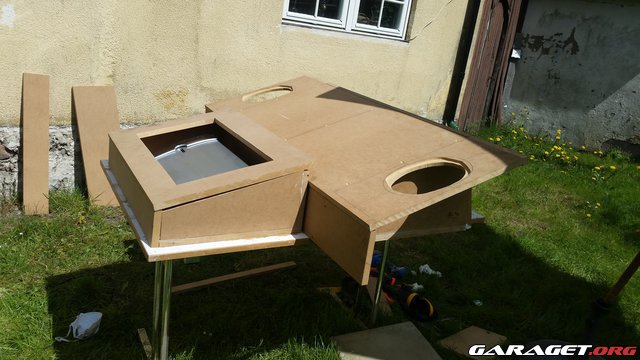

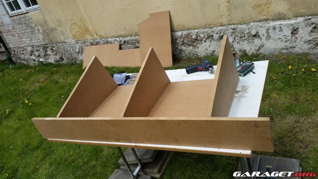

De lilla Mutant steget är samma som jag har fram för frontsystemet. Den kommer driva 6x9 högtalarna Från GAS.
https://www1.garaget.org/gallery/images/206/205225/205225-5973bfdbbf4d8d9b8ecee82cf8154199.jpg
Vi bygde en låda med kylfläcktar o LED till slutsteget. Tyvärr gick steget sönder och kommer inte användas mer då den lagats flera gånger.
https://www1.garaget.org/gallery/images/206/205225/205225-d46b77e67fe9f644bfcbf38203c0af15.jpg

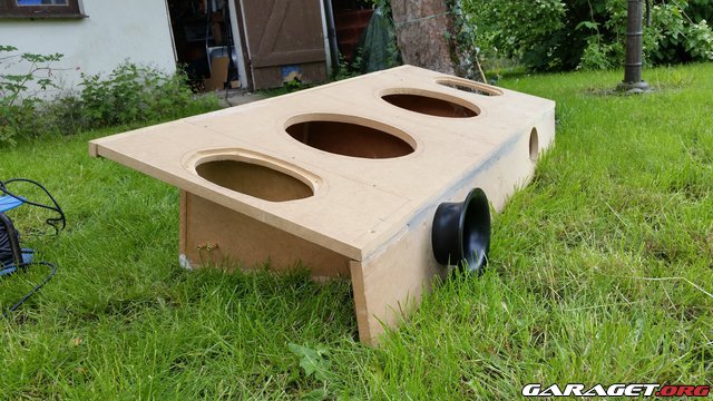

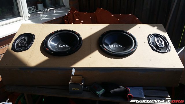

Kombinationen med 6x9 högtalarna och 12 tums bassarna va vi tveksama till först. Men Gud va bra de blev!!!
Den klara rösten 6x9 högtalarna ger är helt fantastiskt tillsammans med 12 tumarna. De blir så mycket mer en bara en massa bas. De blir riktigt härlig musik big_smile
De som återstår är att installera 4tum portarna till basen. BRL hjälpte mig att räkna ut hur långa dom skulle va.

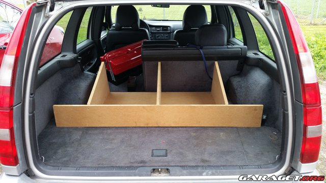

Sen återstår att klä in allt. Bagageutrymet ska även kläs om i samma tyg som lådan. Led kommer att installeras på olika ställen.

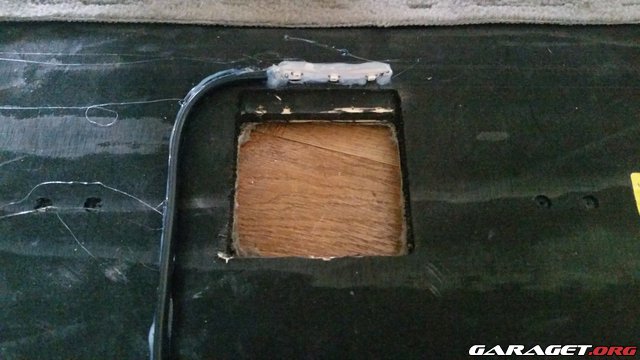

Bagageluckan har jag klätt in i samma tyg o borrat hål för Grön LED. Samma led som jaghar använt för fönsterhiss knapparna osv. Löddat dom i serier av 3 med motstånd mellan alla..

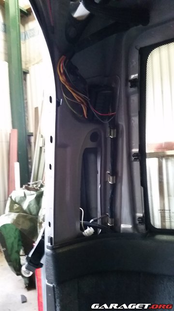

Den svåra bitten är att få igenom nya ström sladdar till luckan.
Samtidigt som de skulle göras. Slutade låset i bagageluckan funka på grund av kabelbrått. Jag har hämtat nya kablar på returbilen som jag hoppas funkar. Men fördelen även om dom inte funkar är att jag kan testa funktionen med en Multimeter och bytta ut eventuel skaddad kabel mycket lättare när den är avmonterad.
Kabblarna för leden har jag dragit på höger sida tillsammans med slangen för spolarvätska. Båda i svart för synlighetens skull.

Men nu till de roliga! Söndag eftermidag tillbringades med att slutföra en del av ljudbygget big_smile
https://www1.garaget.org/gallery/images/206/205225/205225-d88eaf611828c7a0dac1997c0651dcb1.jpg
https://www1.garaget.org/gallery/images/206/205225/205225-1a3a1999e0b65b7383d2f8ea63edaac0.jpg
https://www1.garaget.org/gallery/images/206/205225/205225-b88a47a29352fd87e7b2d4d20ff8541f.jpg
Här är skönheten big_smile Nu får den vänta medans resten av bagageutrymet i bilen blir färdigt smile

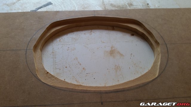

Att klä slutstegshållaren. Blir den stora utmaningen. Med dom konstiga formerna... Men de löser vi de med smile
Med hjälp av BRL:s Kundservice räknade dom ut till mig hur portarna skulle va. Och tack vare en trevlig person här på forumet fick jag en snygg 3D ritning och exakta låd Volymer smile
Hålen till porten gjorde vi med sticksåg och sen körde med Dremeln för att slipa ner de sista.
