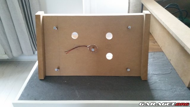

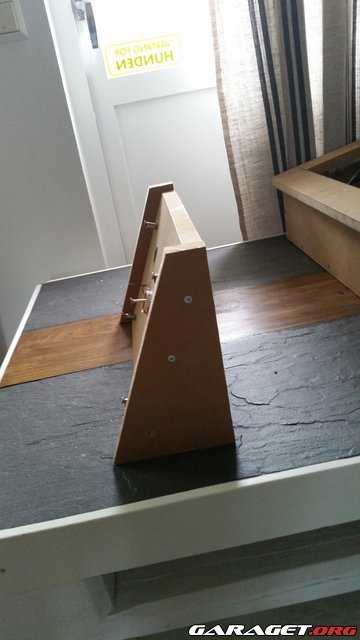

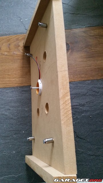

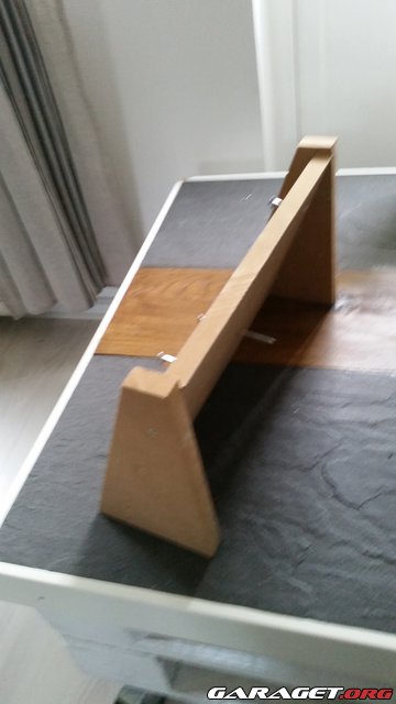

Här är slutstegs hållaren! Med distanser gjorda av koppar rör så kan kablarna gå under så dom inte syns. Även en liten ledslinga kan då installeras under.
https://www1.garaget.org/gallery/images/206/205225/205225-6976fbf767fcafd53229982ddb487408.jpg
https://www1.garaget.org/gallery/images/206/205225/205225-ba0ccf3f1c5aae81664436cb4ba41a70.jpg
https://www1.garaget.org/gallery/images/206/205225/205225-c0956db1b4714e68cac150134990b19a.jpg
https://www1.garaget.org/gallery/images/206/205225/205225-b03ec9a690518386c64b3b1185d10cb7.jpg
Den knepiga delen blir att klä den.

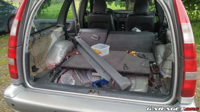

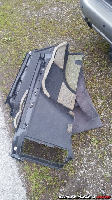

Idag har bilen tömts!
https://www1.garaget.org/gallery/images/206/205225/205225-aaaad2cb90a13836a2e71ea048ed35dc.jpg
https://www1.garaget.org/gallery/images/206/205225/205225-390fa2a32d4fcf2c7cb14826bbcb708b.jpg

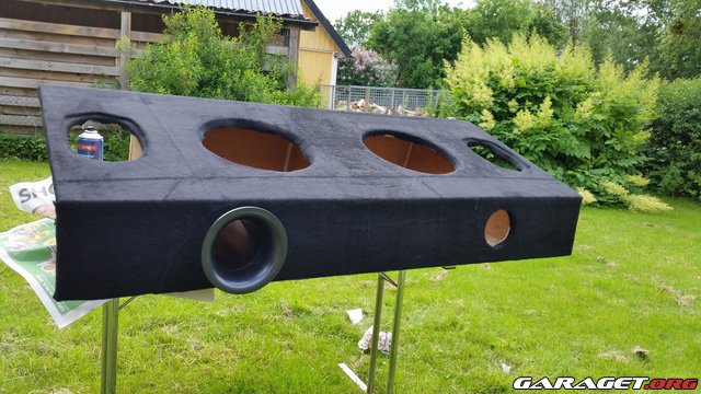

För att sen kläs om till samma som baslådan smile
https://www1.garaget.org/gallery/images/206/205225/205225-6bf100b6f043301d9e719bd2a2a08377.jpg
https://www1.garaget.org/gallery/images/206/205225/205225-8037fe711291e2159dca7a2be7a7dad9.jpg
https://www1.garaget.org/gallery/images/206/205225/205225-5d8b27d0669ccbbe95b7c34733a18e3f.jpg
https://www1.garaget.org/gallery/images/206/205225/205225-ec8d11af1135a7869eeef2ce7f67fe10.jpg

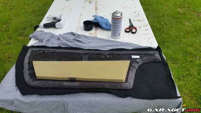

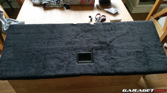

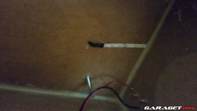

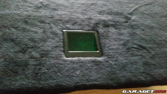

Även led har installerats i Lådan. För att lysa genom porten smile
Häft apparat hjälper en hel del vid omklädsel. Specielt då de är så vårt att få limmet perfekt på sidorna utan att råka få de någon stans på tyget där de inte ska va.
Så jag sprayade lim på kåporna och på nästan hela tyget. sen heftade jag på undersidan. Sitter jätte bra så smile och får en perfekt passform.
Biltemas tyg är faktiskt mycket lätt att jobba med. Men som sagt. va försiktig med var du får limmet.

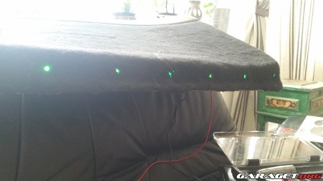

https://www1.garaget.org/gallery/images/206/205225/205225-1a3a1999e0b65b7383d2f8ea63edaac0.jpg
https://www1.garaget.org/gallery/images/206/205225/205225-b88a47a29352fd87e7b2d4d20ff8541f.jpg
https://www1.garaget.org/gallery/images/206/205225/205225-a953db1d88bbe2329c23c11ed1fccb86.jpg
https://www1.garaget.org/gallery/images/206/205225/205225-3acd06c521e0c061f8e645f0ef2e42b1.jpg
Lite bilder för att hjälpa er föreställa hur de hela kommer se ut wink

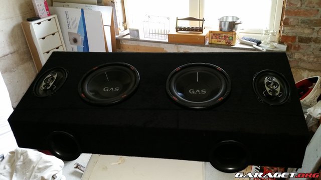

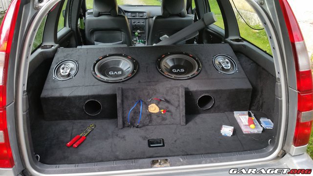

Äntligen!!!!! Ögonblicket vi alla väntat på big_smile

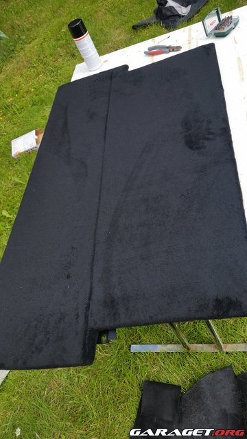

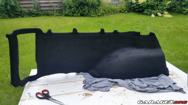

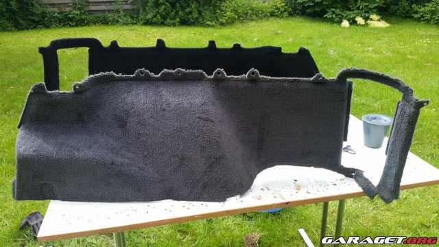

Först fick vi klä färdigt allt! smile
https://www1.garaget.org/gallery/images/206/205225/205225-f790db96b95782990030e8460127e737.jpg
Före o efter smile
https://www1.garaget.org/gallery/images/206/205225/205225-13ff9509f10d45d381956b7ecb7aca88.jpg
För att de ska hålla bra i längden, och tålla att monteras ut o in fler gånger. Rekumenderar jag limpistol till plast delarna och häftpistol till trä inredningen på insidan/undersidan av alla delar.
Allt är även limat med spray lim. Tänk på att de är ganska viktigt att man sprayar på båda ytorna. Annars fasnar det inte alls lika bra.
Om du inte limmar ytan så kommer tyget o röra sig o tänja sig. Vilket kommer resultera i möjliga hål o vikningar.
Glöm inte heller bort hållen för alla festen. Limet sitter som bara den och kan göra de svårt för en o fixa sånt i efterhand.

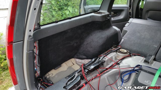

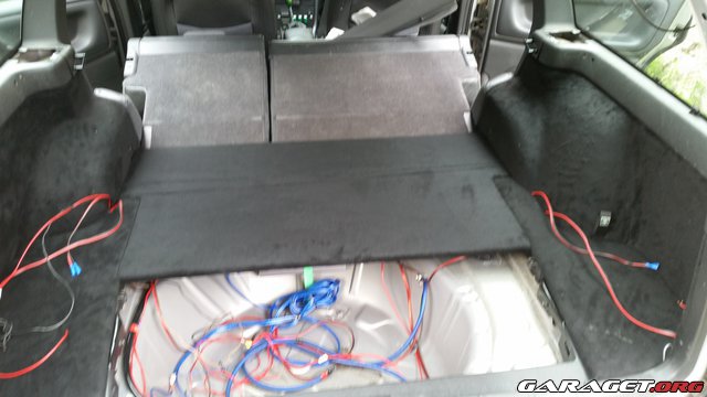

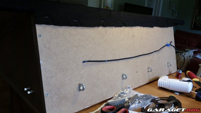

Vi började med montering på sidorna. Tänk på att alltid hålla koll på alla kabblar. Dubbelkolla är inte fel. Annars försvinner alltid någon kabbel under något man monterat. O de är inte så roligt o börja om.
https://www1.garaget.org/gallery/images/206/205225/205225-fe542874f5f7e517c1fd11af41810db8.jpg
https://www1.garaget.org/gallery/images/206/205225/205225-a8f180002d5fb310972ca2bddbfb4a08.jpg
https://www1.garaget.org/gallery/images/206/205225/205225-f7aa796fb3bbc731e9e20257313635cf.jpg
Kläm inte sladdarna... Se till att de finns plats för dom.

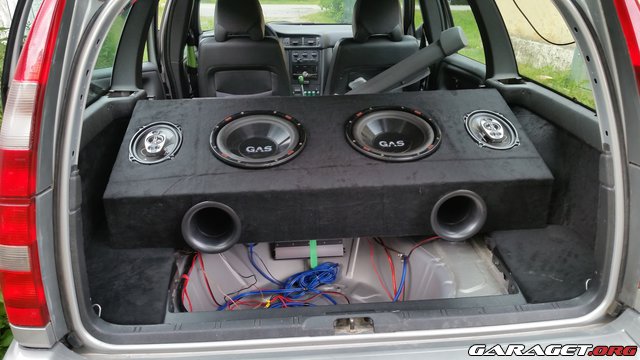

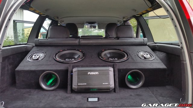

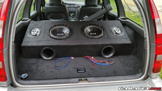

O här kommer bilden vi alla väntat på big_smile
https://www1.garaget.org/gallery/images/206/205225/205225-a733cc66699a374096e3ca0892b4dc6d.jpg
ÄNTLIGEN! big_smile
Spelade finnt gjorde det! O ser snyggt ut gör det med...

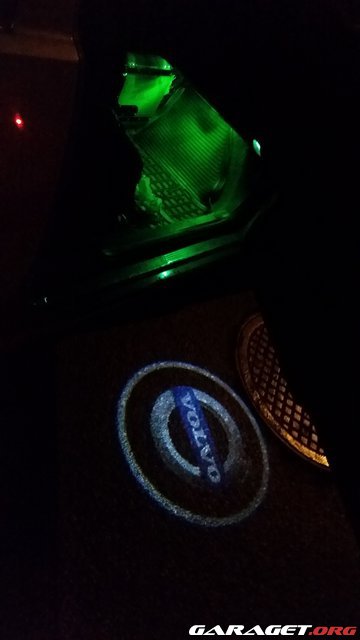

Mycket av LED jobbet syns inte på bild... Men Snyggare bättre bilder kommer... Även film på hela bilen smile
Tips för LED byggen.
Se alltid till att du lätt kan stänga av det. Inte roligt o ha lysande LED som kan blända när man ska köra.
Se alltid till att allt har en säkring. Kanske inte varje egen slinga. Men varje ny kabel som kommer från en ny strömkälla smile (Säkringen ska alltid va så nära strömkällan som möjligt)
Fråga gärna om de är något:)
Och glöm inte följa! big_smile
