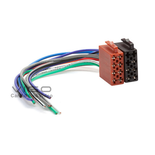

Det jag funderar över nu är hur jag ska få in min ISO-kabel i den kontakten för mina ser ut såhär:
http://i00.i.aliimg.com/img/pb/213/675/ … 13_868.jpg
Måste jag koppla in alla sladdar jag har från bilen och in i den medföljande iso-kabeln då? Hur gör jag isåfall detta för att få alla sladdar på rätt plats? Är ingen specialist på el om man säger så.

Ja, du kan behöva en iso-adapter för att stereons kablage skall fungera i din bil.
5 198 Inlägg
6 juni 2014
Det ska följa med kontakt som passar i  din stereo.
Offroad Racing
3 123 Inlägg
6 juni 2014
Köper du ny stereo så ingår adapterkabel från stereons uttag till iso-standard. (lättare för tillverkaren att göra så eftersom dom då kan sätta en liten smidig kontakt i stereon istället för den stora iso-kontakten)
