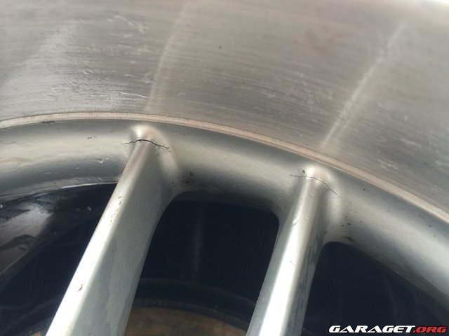

Sprack såhär 1 vecka efter riktning. Kommer den fortsätta spricka? Köpa ny eller lämna in för svets? Eller bara färg+spackel??

Rätt så. Känns inte som spackel.

Prova peta med något, se om det bara är färg eller om det är metall.
Har det blivit efter riktning så skulle jag prata med dom som gjorde riktningen.

bara att svetsa,varför skulle TS prata med dom som riktade fälgen?
Den kanske har orsakat sprickorna, vet hur man fixar/fixar det...

Vart efter riktningen. Hittade likn. spricka på en hjul till. Det är metall. Ahh, blir så trött. Vad tror ni det kostar att svetsa och sedan lacka över 2st fälgar?

Svetsningen är inte dyr alls, är tigare sj så det går ganska fort att svetsa men brukar inte alltid bli så bra. Men måste slipa/kapa bort runt sprickan så man kommer åt färsk metall.
Skulle gått till en svetsverkstad och frågat vad de skulle vilja ha för de, burkar oftast funka med kaffebröd tongue Men i pengar, kanske 1-200kr / fälg. Men de är bara svetsningen.

Enl. Fälgifxarn.se är det inte så ovanligt och inte farligt med småsprickor såhär. Ska hålla koll på dem och avvakta.

Ja de räcker nog med att du kör på en håla ganska hårt så går sprickan upp mer eftersom de ligger under press/tryck av bilens vikt..

Jag hade inte vågat köra med dessa sprickor.
När du har en brottyta blir det mycket enklare för sprickorna att fortsätta växa, även om du inte kör emot något. Det enda rätta är att slipa bort hela vägen in så att all sprickbildning försvinner, och sedan lägga på mer material.
Är det så här runt om hela fälgen, och alla fälgar? Isf skulle jag ge dom till skroten.
