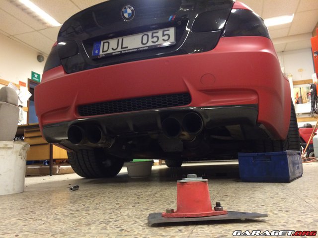

https://www1.garaget.org/gallery/images/75/74808/74808-b89f256bda8c1ccdb8fecba04daa142e.jpg
https://www1.garaget.org/gallery/images/75/74808/74808-8d90056b643bfc920870fe9b0ff79ccd.jpg
https://www1.garaget.org/gallery/images/75/74808/74808-3e049e61c8fe4ca55f66178ced9e1416.jpg
Snart är de slut på hjul hoppande! Home made style big_smile

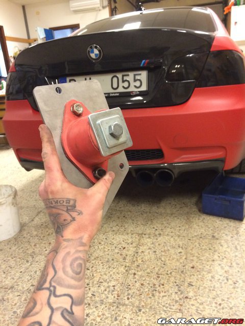

Nu undrar jag vad det där är för något?

Det är en difflåsning:) ska nu spännas fast med hjälp av 2 vajrar som utgår från bussningen och runt bakaxeln, kommer förhindra diff förskjutning vid gaspådrag smile detta kommer i sin tur få ner allt i backen och förhindra känslan "ha grepp men ändå inte studsar" dvs wheel hop smile
Kostnad online: 670$
Denna mja 2 vajrar och lite uppfinningsrikedom ~ 150kr big_smile

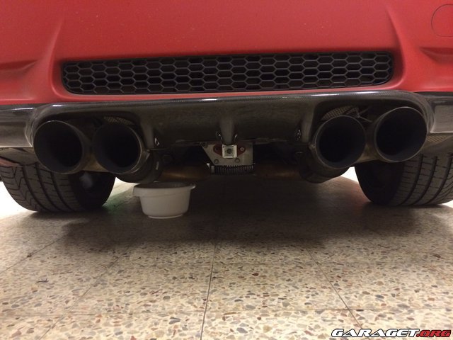

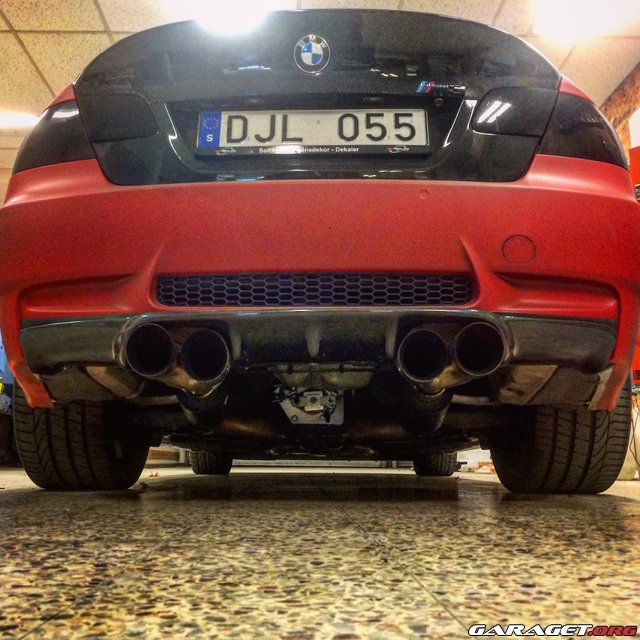

https://www1.garaget.org/gallery/images/75/74808/74808-cea337622bb8c9555bff39f9d26c8556.jpg
https://www1.garaget.org/gallery/images/75/74808/74808-599253811efe3e486600ca15ecd84c06.jpg
Test körning ikväll! Låta diffen gå lite lugnt bara nu efter olje byte:)

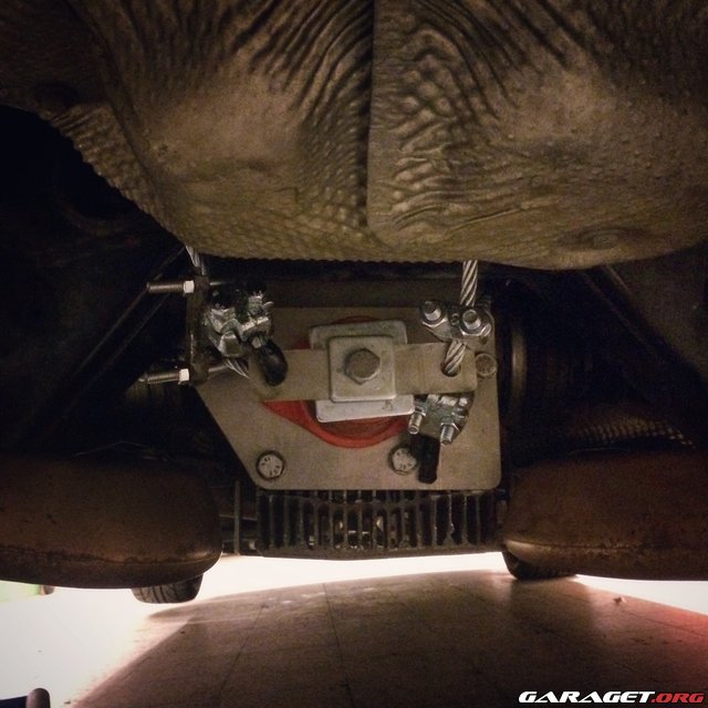

https://www1.garaget.org/gallery/images/75/74808/74808-7fa72e05cbcff677e8200dbac392fffd.jpg
Diff lås version 2.0 nu sitter den fast! big_smile
