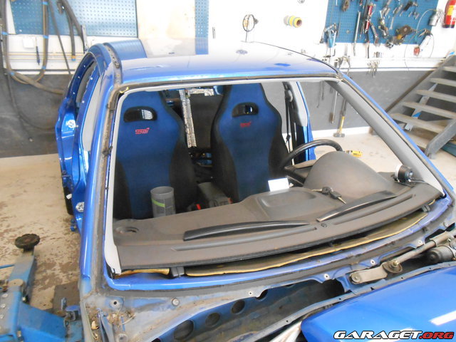

https://www1.garaget.org/gallery/images/3/2302/2302-a0af01ee7566d19a82fdddf22d64b747.jpg
Rutan är ur. (Tack garpstens glasmästeri ab för den snabba insatsen)

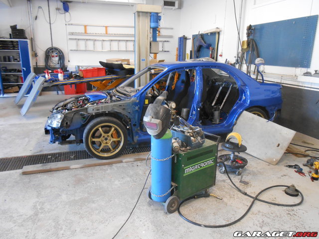

https://www1.garaget.org/gallery/images/3/2302/2302-0197a04fdd1e42cf91b949c53c919160.jpg

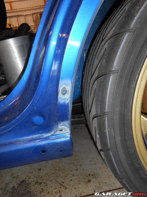

Idag var det dax att löda bort lite hål i hundbenen där de ska sitta något plast skydd egentligen.
https://www1.garaget.org/gallery/images/3/2302/2302-282ce88fe3b935d145754339fbb9e5ef.jpg
Dem skall bort!
https://www1.garaget.org/gallery/images/3/2302/2302-c5182da88a8b073b0d74f6b6d8d6caf1_large.jpg
Borta! smile

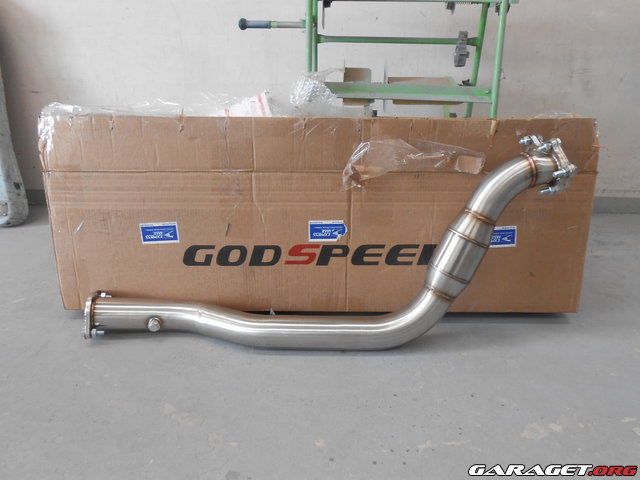

https://www1.garaget.org/gallery/images/3/2302/2302-dfc3549c6c2d653bfb6689fa90ede745.jpg
Ny downpipe med racekisse anlände idag!

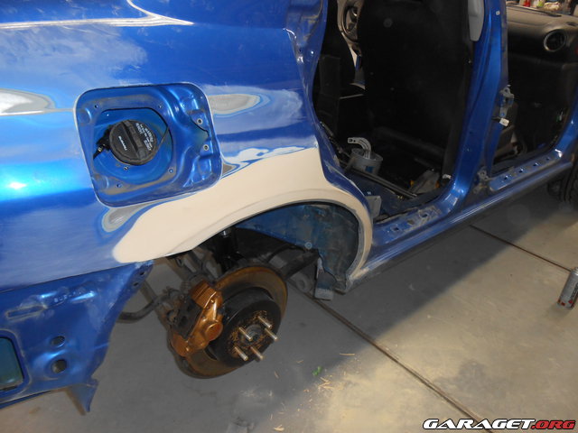

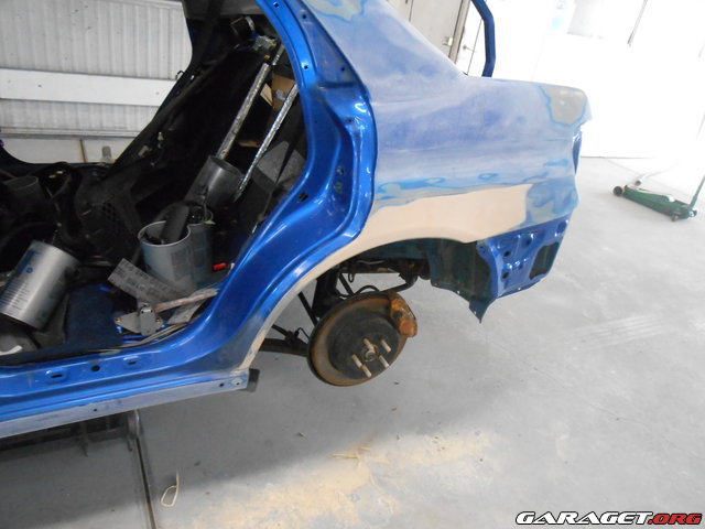

https://www1.garaget.org/gallery/images/3/2302/2302-c515dc90d3821a130e398aa63734387a.jpg
Ett tunt skinn på bakskärmen färdig klossat, Då den blev lite små rulig efter min hårda brottningsmatch med skärmvalsen.

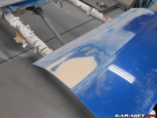

https://www1.garaget.org/gallery/images/3/2302/2302-4bea3de5fbc7a54de767f5f94d422d33.jpg
Samma här, dock ej färdig slipat.

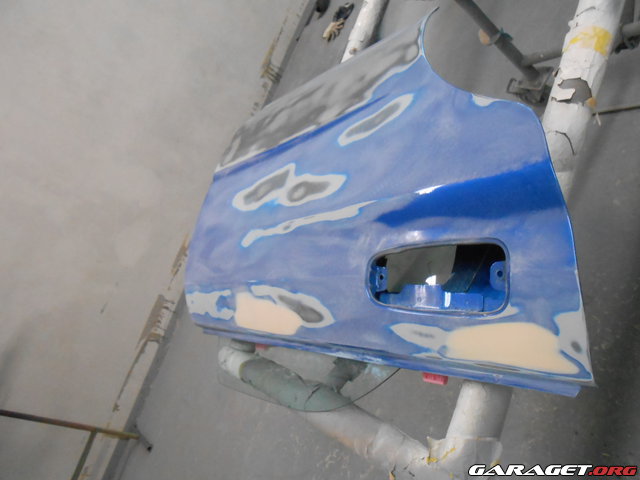

Så då var all plåt genomgången och några små bulor hittades.
https://www1.garaget.org/gallery/images/3/2302/2302-1414a683f4e81a8d99ac743c28adfd75.jpg
En liten ärta vare där.

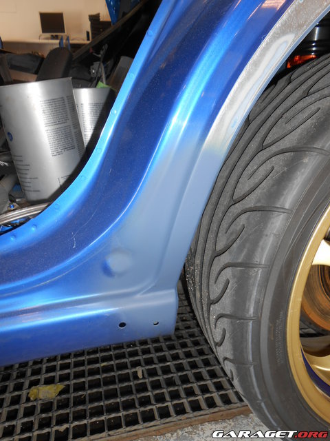

https://www1.garaget.org/gallery/images/3/2302/2302-02086227689e808eaf612c60ae319a00.jpg
Här va dörren sov var blästrad nertill.

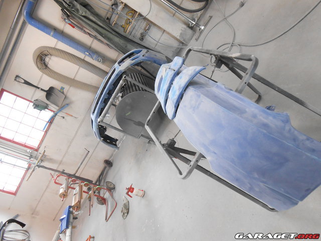

Färdigslipade bumpor klara för grund.
https://www1.garaget.org/gallery/images/3/2302/2302-e60fdbacb5bb7e79b0dd5925c85b3dd2.jpg
Huv o framskärmar också klara för grund.
Hoppas på grund i början på nästa vecka!

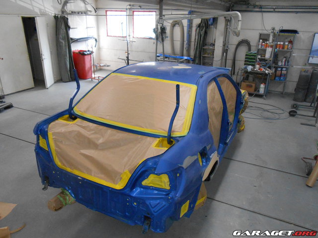

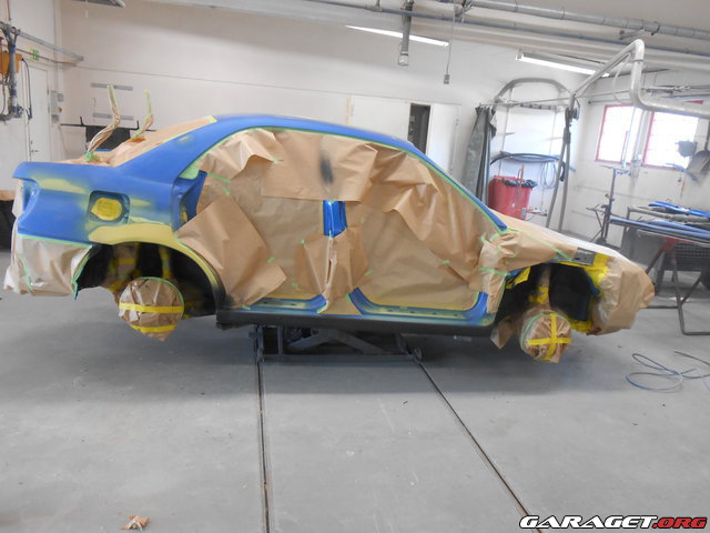

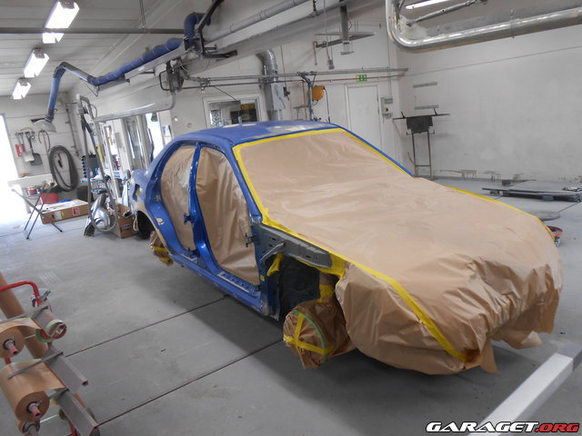

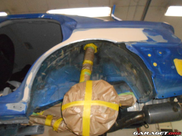

Idag har ja börjat maska och donat!
https://www1.garaget.org/gallery/images/3/2302/2302-3b603d52a04c478c8f8017e9586e72c3.jpg
Massa löst bös klart för grund och body!
https://www1.garaget.org/gallery/images/3/2302/2302-37d67e22282d2e602daa662542109288_large.jpg
Maskat lite i hjulhuset.
https://www1.garaget.org/gallery/images/3/2302/2302-ea3c55f99637e4adbd47c0c998385a7d.jpg
Samma bak.
https://www1.garaget.org/gallery/images/3/2302/2302-14ebc2bf8d6f5568400c71f6d1d38eb9_large.jpg
ena sidan nästan färdigmaskad!
Så nu blir de mat hos svärmor, kanske återkommer imorgon med mer bilder

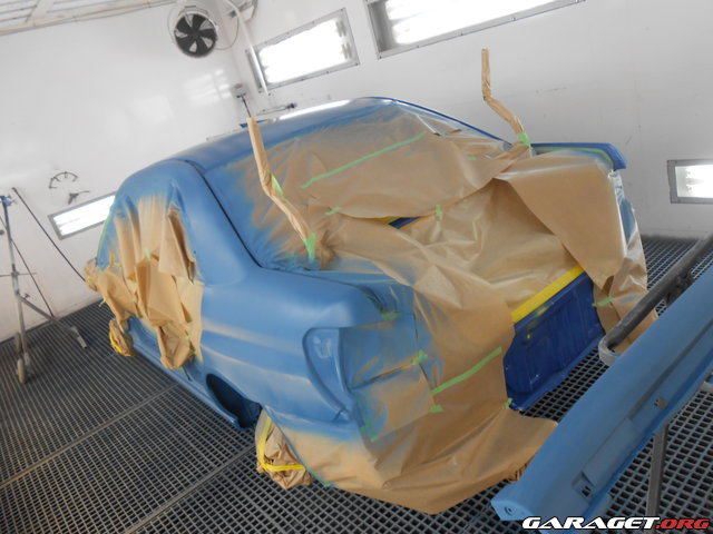

Nu blir det bildbomb!
https://www1.garaget.org/gallery/images/3/2302/2302-803d0c151fc1b50c572cb244a3c14df6.jpg
Färdigmaskad.
https://www1.garaget.org/gallery/images/3/2302/2302-c3805a5103894899b495b5cf82c8f9b7.jpg
Färdigmaskad.
https://www1.garaget.org/gallery/images/3/2302/2302-43232e07a663dcf9c41bd028b9d3c2b2.jpg

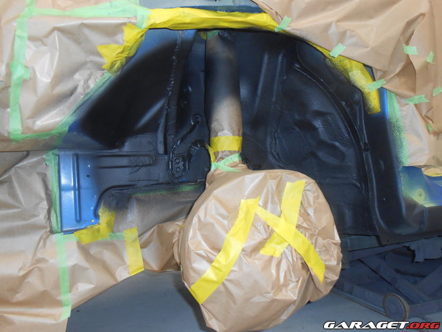

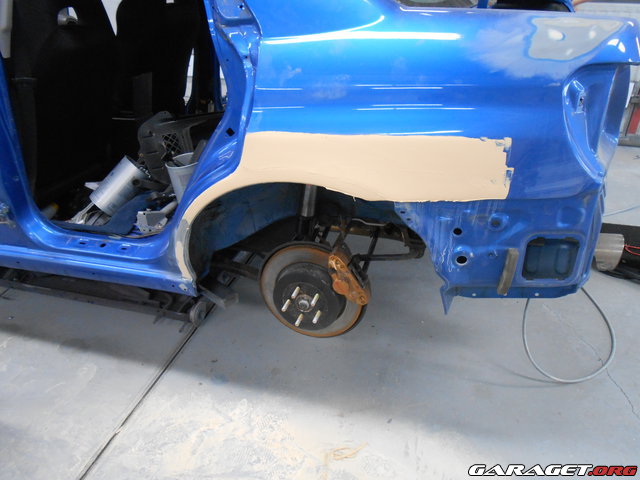

Body på under "list"
https://www1.garaget.org/gallery/images/3/2302/2302-e34dbee6425435c4fc88b49adc4012c9.jpg
Body på skärmkanten och nederdelen.

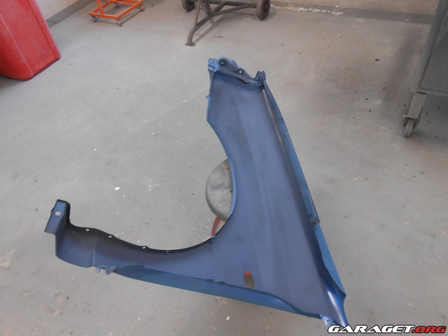

https://www1.garaget.org/gallery/images/3/2302/2302-7dc02c5db2b49660603980fe949fa3b3.jpg
Body på insidan av hela skärmen.
https://www1.garaget.org/gallery/images/3/2302/2302-b1ae3961416fa940885427fdac0c3386.jpg
Body på tröskeln. bakom där plast tröskeln skall sitta.
https://www1.garaget.org/gallery/images/3/2302/2302-0d2f756f190c966e2f60ec0e882c651f.jpg

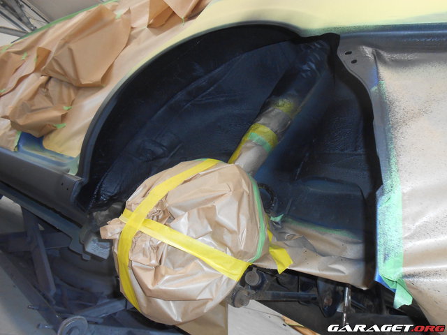

Body hjulhus fram.
https://www1.garaget.org/gallery/images/3/2302/2302-09f5d72eb232a2ffc1d3e54f8dc3ef59.jpg
Body hjulhus bak, även skärmkanten och på hundbenet!
https://www1.garaget.org/gallery/images/3/2302/2302-8b0e4a8ab6f5a10e60f586328c53c1af.jpg

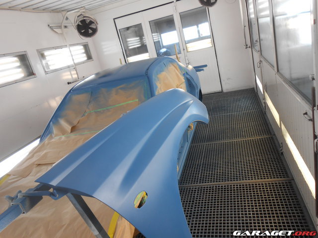

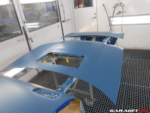

Så ja lite blå Sikkens Colorbuild Plus (Slipgrund)
https://www1.garaget.org/gallery/images/3/2302/2302-a66d3baf8d6fd8595b309934bcdcd257.jpg
Tack Barkmans Färg AB Eskilstuna för den 100% sponsen på lack material sidan!
https://www1.garaget.org/gallery/images/3/2302/2302-08055cc4211e563140262fdd56121ad8.jpg
Mer grund smile Även grund på insidan av framskärmarna.

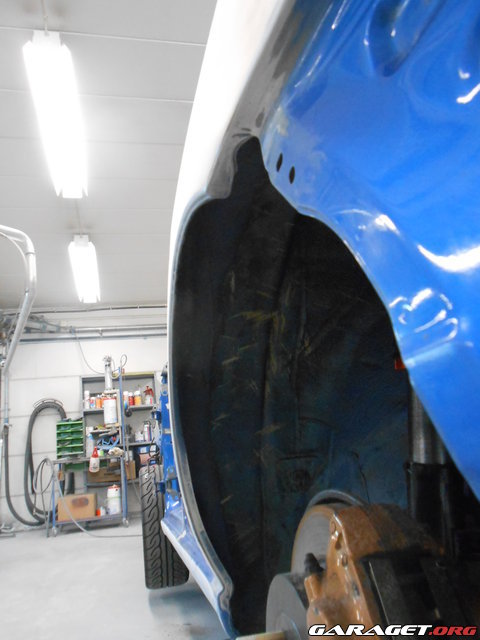

Även hjulhusen blev blåa, glömde dock ta kort på de.

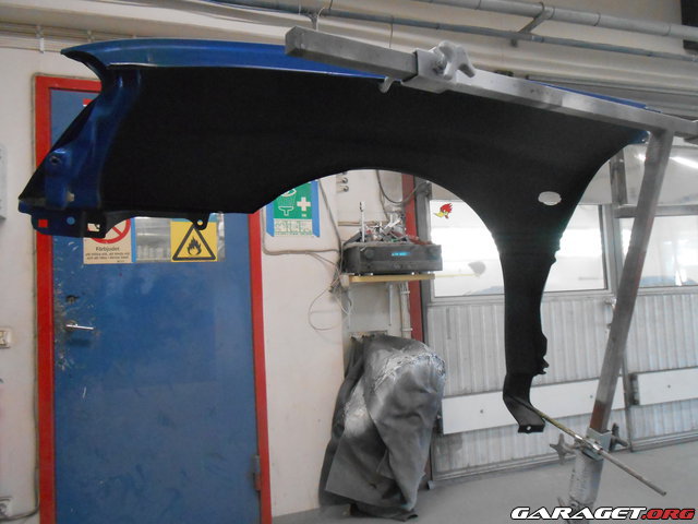

Blå även på insidan.

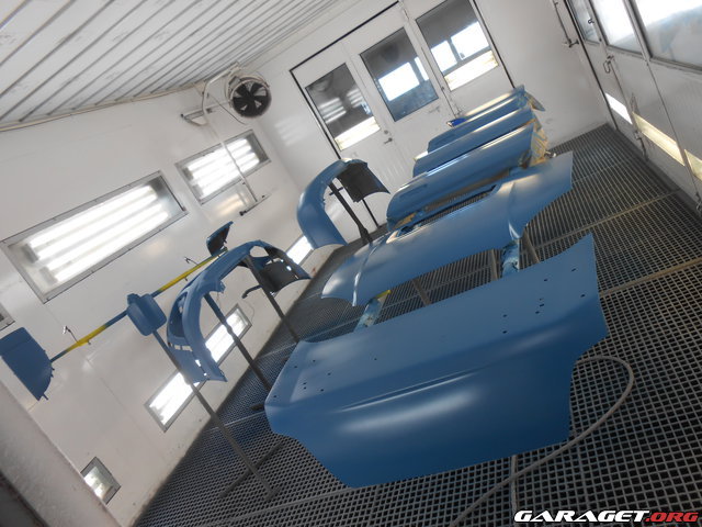

https://www1.garaget.org/gallery/images/3/2302/2302-99787e6399cc20cee5f40c18775b1647.jpg

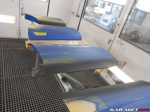

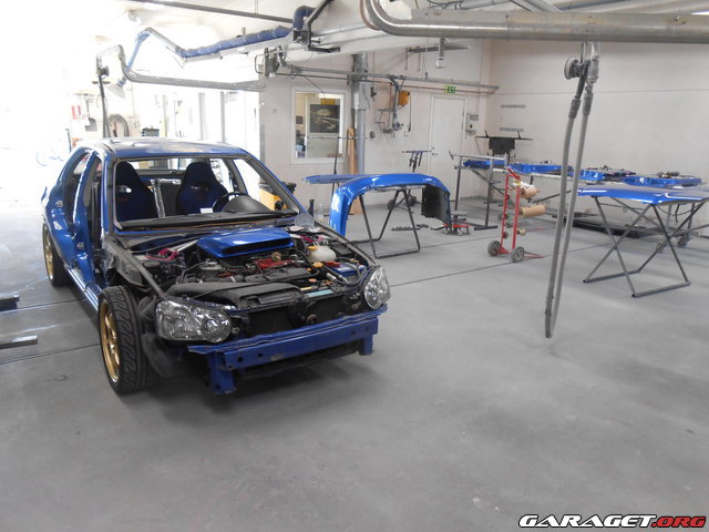

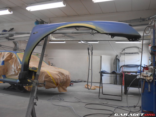

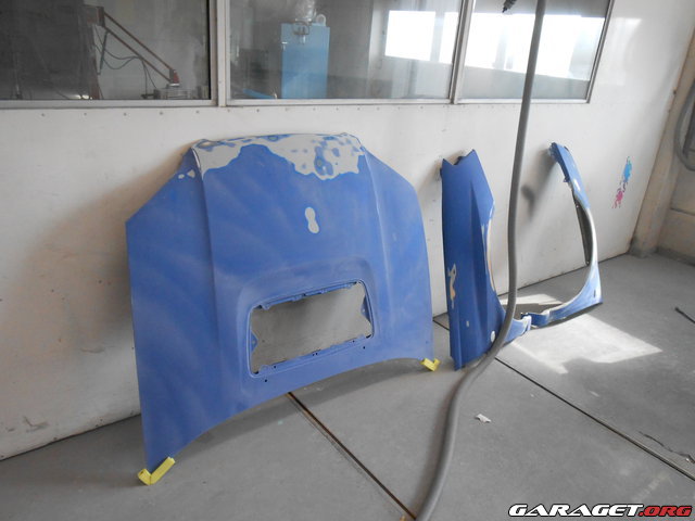

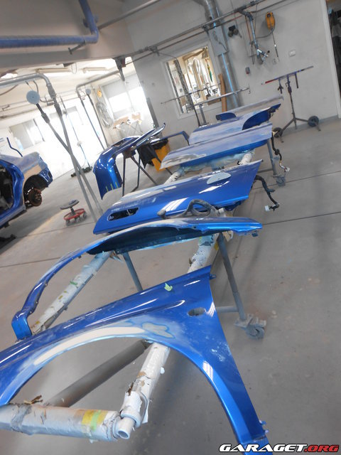

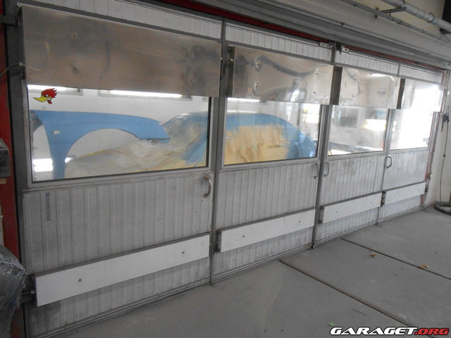

Dörrar, framskärmar, huvscoop och övre delen på vingen färdig slipade och väntar på färg i boxen.
https://www1.garaget.org/gallery/images/3/2302/2302-59c1a5334dac319c2171f2f22786ff4c.jpg

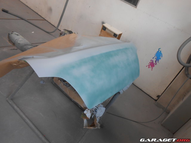

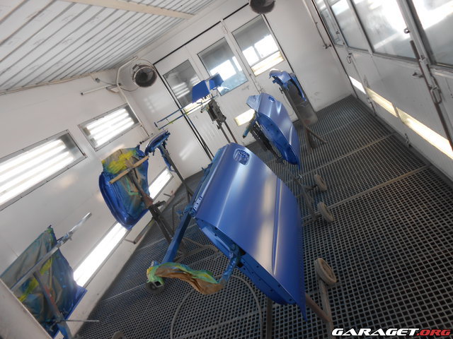

Vattenbase på och nu nalkas klarlacken.

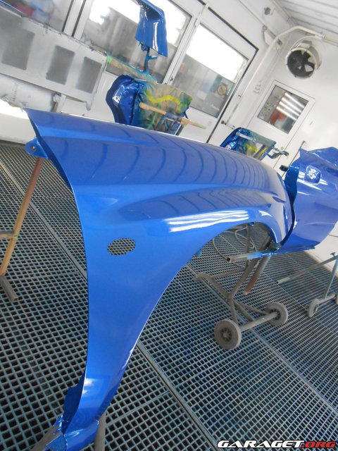

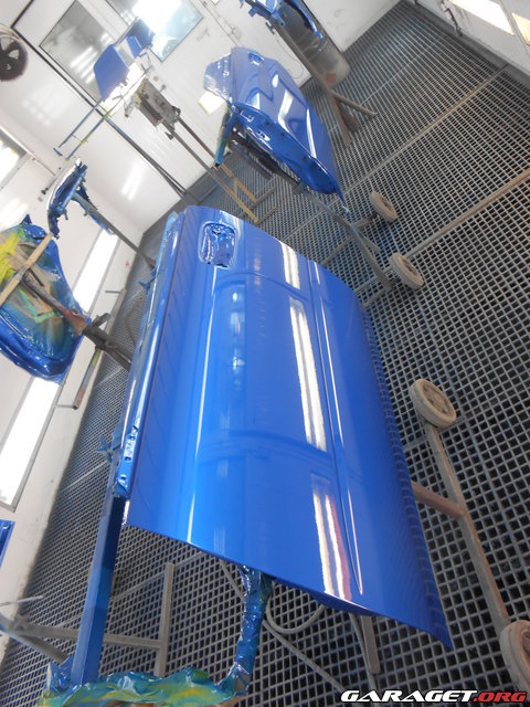

https://www1.garaget.org/gallery/images/3/2302/2302-14d0f1828731719e3a2109062d238c11.jpg

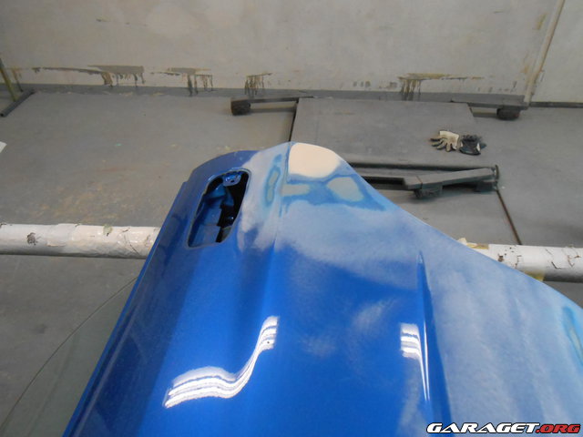

Så två lager med klarlack.
https://www1.garaget.org/gallery/images/3/2302/2302-d89ca66ef2d221bffe7594f5e4874186.jpg
Hyfsat blankt trotts spruttemp på 30grader :S
https://www1.garaget.org/gallery/images/3/2302/2302-92fcac38430d716bf2f2a89cd56e3919.jpg
Och lite småbös damp ner i lådan idag, clips, skruvar med bricka och doftisar smile

Lär bara fråga, hur varmt har du i boxen när du lägger klarlacken?
MVH//Jonas
Faster and faster until the thrill of speed overcomes the fear of death!!
