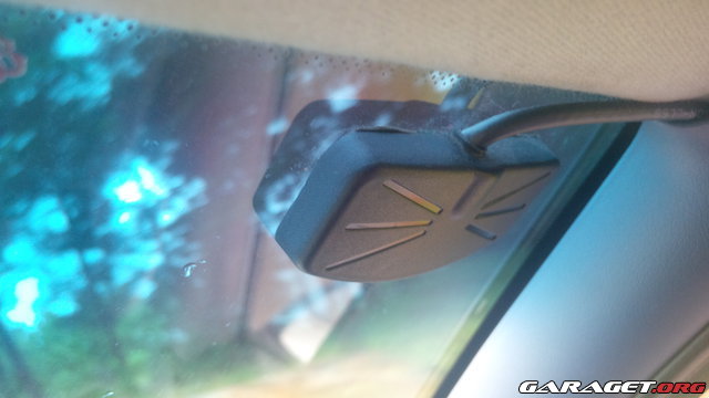

Jag har köpt en Ford fiesta 1996. På höger sida av framrutan sitter en liten dosa som är strömsatt via en sladd till 12v elen vid cigarettuttaget. Jag undrar om någon kan hjälpa mig identifiera vad det är fler något https://www1.garaget.org/gallery/images/207/206357/206357-b7d1069edddcfe60c2221dced7a330dc.jpg

Spännande, är det bara +/-, inga signalkablar eller annat till dosan?

Dosa till biltull?
Förstärkare till mobiltelefon?

Bara +/-, och biltull är det definitivt inte då bilen rullat mitt I småland sedan den först togs i bruk.

Verkligen helt säker på att det inte finns fler kablar från den som grenar ut nå´nstans under panelen? För det ser väldigt mycket ut som innerdelen till en glasantenn... smile

Extern GSM antenn. Ska sitta en del på utsidan också för att den ska funka.
Jag har monterat hundratals exakt sådana på servicebilar för många år sedan när vi satte handsfreesatser i dem.

precis,anser åxxå att det är en antenn,men +/- ?,det är inte en koaxialkabel bara?

Aktiv antenn.

Antennen är en duobands antenn (900/1800MHz) för GSM.
Den är tillverkad av Allgon och säljs av Smarteq och heter Twin Dual Band och är Inte en aktiv antenn.
