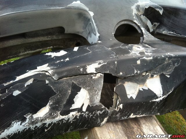

Såhär såg stötfångaren ut när jag precis hämtat hem den, tanken var nu att slipa ner den helt till grunden, spackla och laga alla sprickor. https://www1.garaget.org/gallery/images/185/184032/184032-520fb5738c8063b45136a47dcc6fa155.jpg
Senast redigerat av Matteeyhea (13 juli 2014)

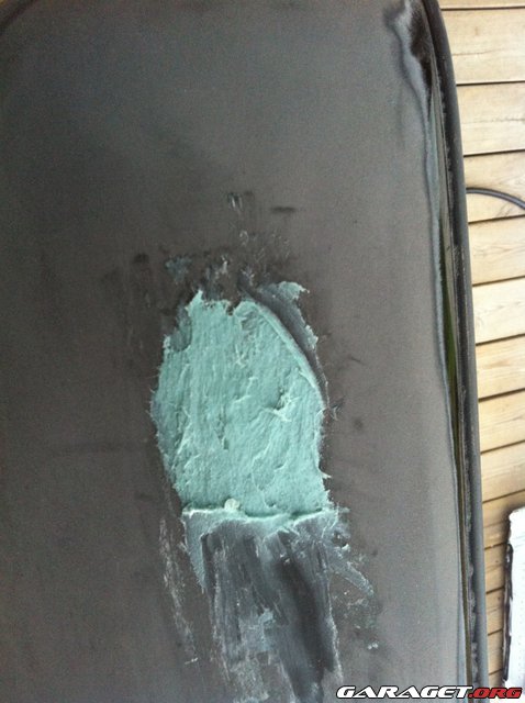

Lite närmare bild på de större skadorna som fanns, tanken var även att spackla igen hålet som finns.
https://www1.garaget.org/gallery/images/185/184032/184032-31ca881ae9ad3a790834c811d68b0eb9.jpg

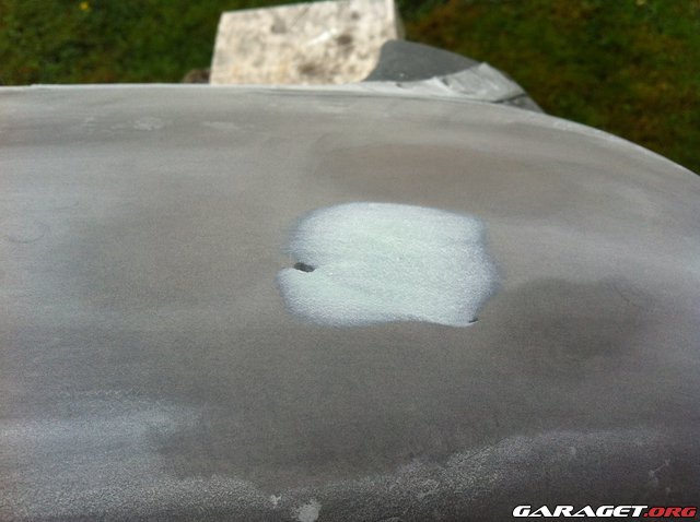

En utav sidokjolen, betydligt lättare att slipa ner än stötfångaren.
https://www1.garaget.org/gallery/images/185/184032/184032-421126b9da41722f9390ad0fb1c88d3d.jpg

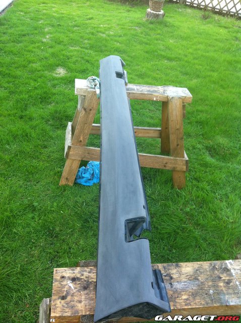

Nedslipad.
https://www1.garaget.org/gallery/images/185/184032/184032-fcbe40beb000e86696e0e6ffa049aa5c.jpg

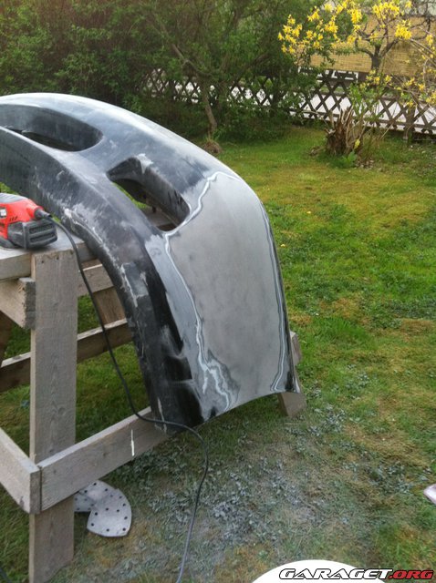

Stötfångaren på gång, tror att det låg cirka 4 till 5 lager. Tog väldigt lång tid.

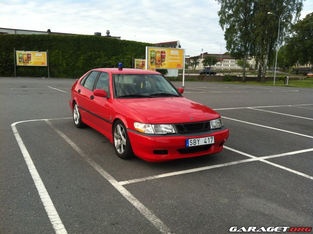

Helhets resultatet, dock ett blåljus på taket. Sitter inte kvar idag.
