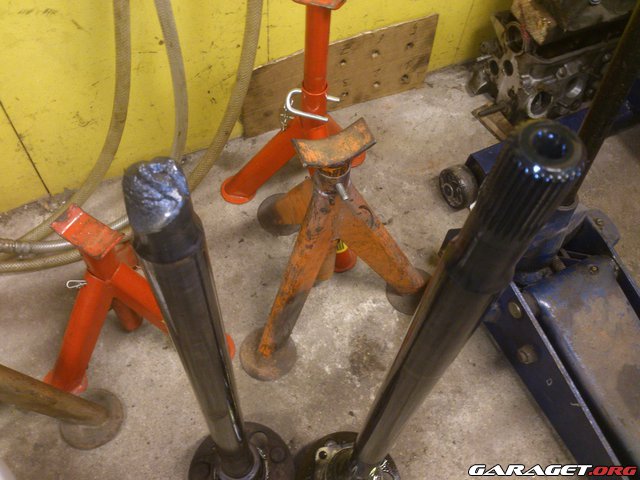

Tjena! Jag har en 745 turbo som jag åker och leker med och som dom flesta vet så går ju drivaxlarna av då och då på dom bilarna. Men mina går inte av rakt av utan dom går av snett och trycks in i diffen så den spricker och sist det hände så trycktes hela drivaxeln utåt så bromsskivan gick av och när jag kom hem och hissade upp bilen gick det att dra drivaxeln rakt ut, utan att släppa en enda bult!  Någon som har en förklaring på varför det blir så ? eller är det ren otur ?
Tacksam för svar!
223 Inlägg
18 juli 2014
Såhär blir dom!
https://www1.garaget.org/gallery/images/123/122542/122542-f0e1b8b87936b5f93b75b4a06625d572.jpg

6 050 Inlägg
18 juli 2014
Drivaxlar går oftast av snett eftersom dem är härdade, går alltid av i 45° vinkel om jag inte minns fel.
När dem går rakt av så är det oftast pga att drivaxlarna suttit i när diffen svetsades vilket förstör drivaxlarnas härdning.

Utan att gå in för mycket i teorin inom hållfasthetslära så får man 45 graders brott när man lastar på med moment till den går av. Rakare brott får man vid sprickor och utmattning. Så det är ju mest slump vilket du råkar ut för då alla drivaxlar är olika.
