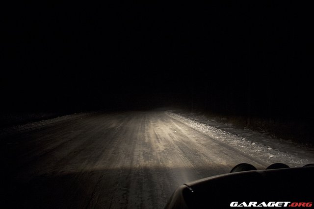

Som sagt, har tre SIM med bred ljusbild på arbetsbilen. Tog med kameran och knäppte någon bild på hur det ser ut. Dock var det tyvärr dimma idag, så längden begränsas ganska rejält.
Halvljus:
https://www1.garaget.org/gallery/images/154/153136/153136-51185c8ec96b7051b686c1f306315240.jpg
Helljus:
https://www1.garaget.org/gallery/images/154/153136/153136-888b825c68fa397b04217626a0874abb.jpg
Den stora tallen mitt i helljusbilden är cirka 175 meter bort, och hade inte dimman varit där hade man kunnat se bra mycket längre än så. Skogen bakom tallen är cirka 250 meter bort från bilen.
I verkligheten kan man se betydligt mer än vad som kommer med i kameran, men bilderna är hyfsat rättvisa ändå. Uppskattningsvis har jag cirka 250-275 meter användbart ljus, reflexer syns ju givetvis på mycket längre avstånd än så men det är ganska orelevant att mäta.
Båda bilderna är tagna med samma inställingar på kameran, i manuellt läge. Dock lite ur olika vinklar. smile

Mervolic skrev:
doglas2009 skrev:
Stort tack för utförligt svar! Det får helt enkelt bli bred-pencil-bred!
Halvljus:
http://www1.garaget.org/gallery/images/154/153136/153136-51185c8ec96b7051b686c1f306315240.jpg
Helljus:
http://www1.garaget.org/gallery/images/154/153136/153136-888b825c68fa397b04217626a0874abb.jpg
Tack så mycket för bilderna!
Detta var då halogenlampor eller? Hur stor skillnad är det egentligen på xenon och halogen?
Nu blir det till att beställa hem extraljusen, se hur lång tid det tar att få hem dom big_smile
Jajjemen, det är med 100W halogen och något skitiga extraljusglas.
Skillnaden mellan xenon och halogen är rätt så markant. Om jag inte minns fel så har halogen ett förhållande mellan watt och ljusflöde (Lumen / lm) på runt 35 lm per watt, medans xenon har 85 lm per watt.
Om mitt minne inte sviker mig som vanligt, så är det i så fall följande som gäller:
55W halogen = 1700 lm.
100W halogen = 3500 lm.
35W xenon = 3000 lm.
55W xenon = 4700 lm.
70W xenon = 6000 lm.
Med xenon inverkar även ljustemperaturen på ljusflödet. Du förlorar 5-10% mellan varje steg du går uppåt från 4300K som lyser mest. Dock kan 5000K eller 6000K upplevas som starkare, då det motsvarar dagsljuset som våra ögon är vana vid.
Alltså, kort och gott, 70W xenon är NÄSTAN dubbelt så starkt som 100W halogen.
