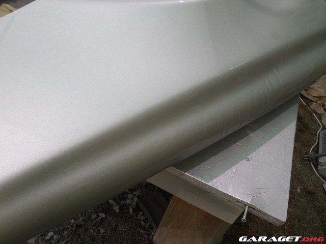

Ser riktigt spännande ut med omlackeringen av huven smile Ser framemot fler bilder på resultatet. Skulle själv  behöva göra likadant med framskärmarna och huven....

tjusigt! märks att du lärt dig lacka bättre nu med huven mot framskärmarna! smile jag är imponerad! silver är ju också svår färg vad jag har hört att lacka med?
Bakljusrampen fixar du lätt med autosol (det som du använder till krom) jag testade det på en helt grå jag hade och den blev fin!
körde autosol -> rubbig -> vax smile blev riktigt fint!

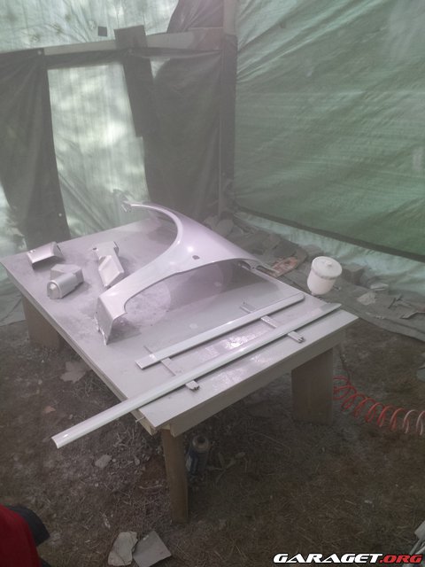

Nu har det börjat plockas lite av allt möjligt på bilen! Allt jag såg som kunde lackas blev lackat wink

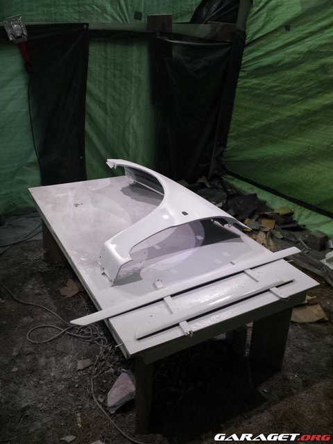

Har här plockat dän listerna och andra framskärmen, som är grundat
https://www1.garaget.org/gallery/images/181/180787/180787-e95d4fe3febdb36680b580ea91118464.jpg
Det jobbiga med listerna är att slipa grunden på dom då det är mycket kanter och vinkel där man inte vill slipa igenom. Men skulle man slipa igenom är de bara lägga på lite nytt på det stället och sen slipa igen! smile

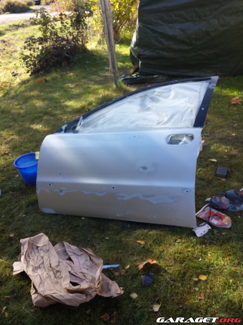

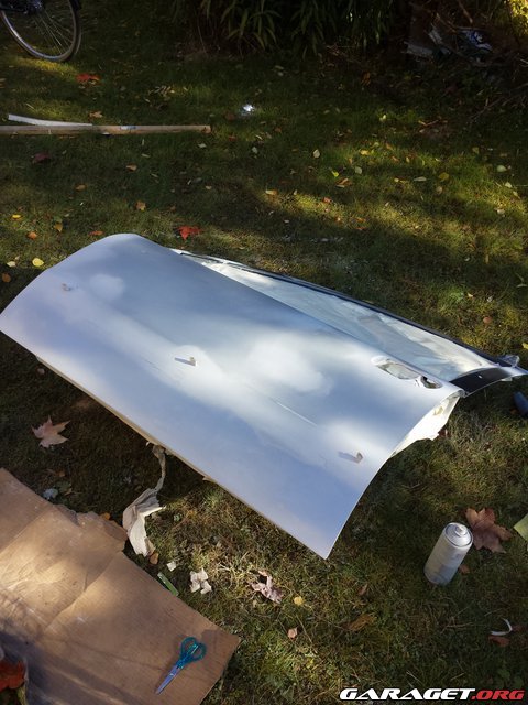

Här står en dörr som blivit blästrad och zinkfärg är lagd där det blästrats och sedan en primer för att färgen ska fästa på zinket.
https://www1.garaget.org/gallery/images/181/180787/180787-38646aae3891f82ffabce8f87a54af9d.jpg
https://www1.garaget.org/gallery/images/181/180787/180787-cb395f4db6aa38b165296d6d71885a31.jpg
Rosten på dörren var på insidan av kanten längst ner på dörren och sen lite under listen. Men denna är ju nu borta wink

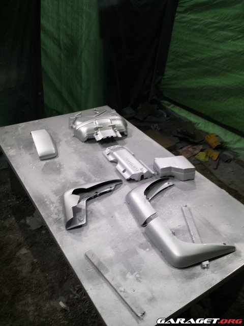

Denna dag grundade jag dörren och lite plats detaljer smile
https://www1.garaget.org/gallery/images/181/180787/180787-24cec64d063aaa685b0a747066ecb7be.jpg
Som jag sagt tidigare är det viktigt att man lägger på plastprimer på plastdetaljer så att färgen fäster!

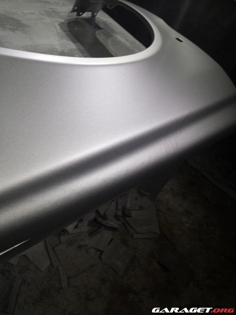

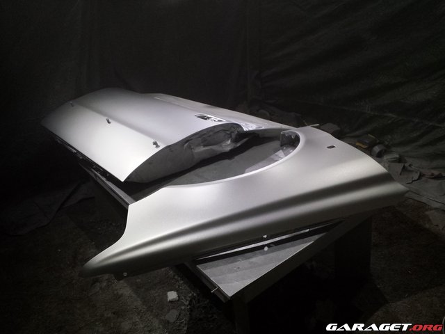

Nu är dörren grundad på nytt och ska få sig lite silvrig färg! och även skärmen ligger med här smile denna gången utan problem med grunden! smile Och självklart åker plast detaljerna med wink
https://www1.garaget.org/gallery/images/181/180787/180787-54746cdfcc1eec72cadd20010c5fe487.jpg

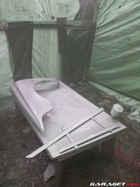

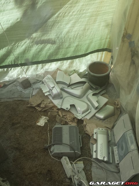

Plastdetaljerna är nu silver!

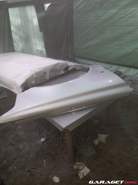

https://www1.garaget.org/gallery/images/181/180787/180787-2de5182eb7795f50c029dcf84e27176e.jpg

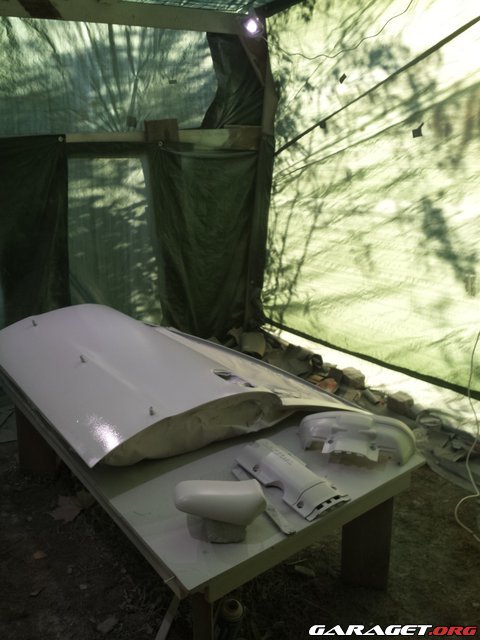

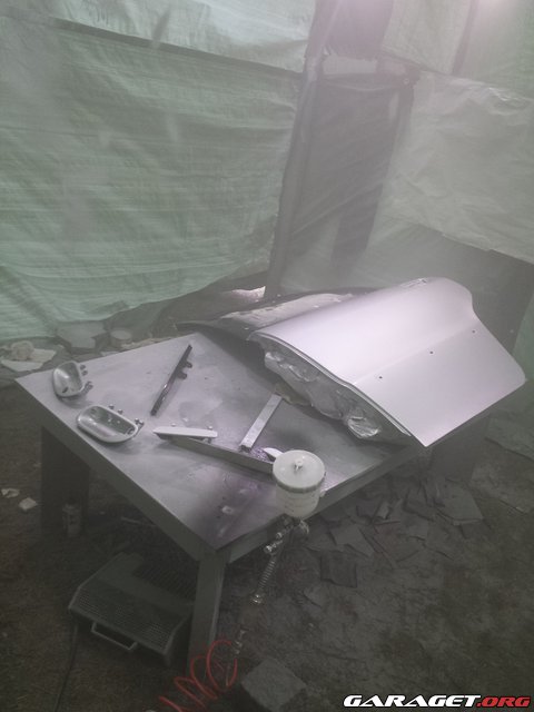

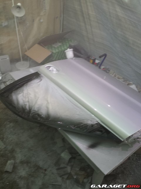

Nu ligger det klarlack på framskärmen! Dörren är övertäckt för att jag ska lägga svart på ramen runt fönstret.
https://www1.garaget.org/gallery/images/181/180787/180787-d84c6027f50bc88b89b4b83ff1c96ca8.jpg

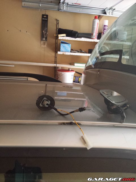

Och här åker den äckligt långa antennen iväg! och kommer att ersättas med en hajfena! mycket stilrenare enligt mitt tycke smile
https://www1.garaget.org/gallery/images/181/180787/180787-6c01aa7c1b4e997f80c22cf13f290d37.jpg
Ni kan även kolla på handtaget så får ni en uppfattning om vilket skick dom var i!

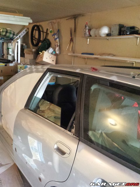

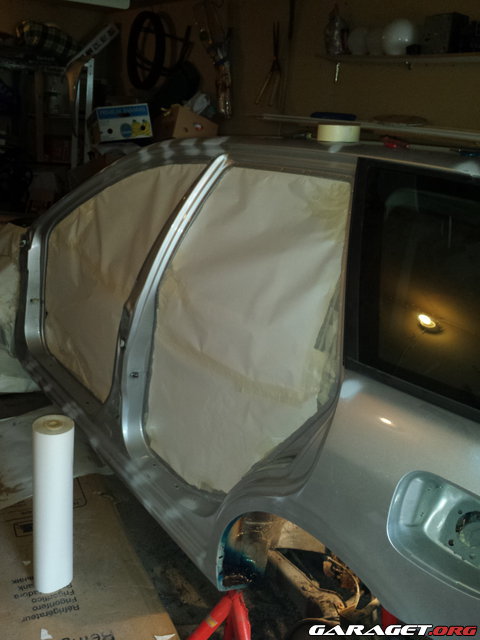

Håller på att plocka bort dörrarna. Fläckarna ovanför dörrarna är sprutspackel.
https://www1.garaget.org/gallery/images/181/180787/180787-c4d220db99deb5c62167975b3b172917.jpg
Ännu mer sprutspackel, och runt hålena för listen så syns även lite rost!

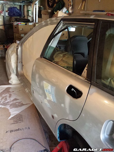

9 & 10 Oktober 2013
Nu även bakdörren bortplockad.
https://www1.garaget.org/gallery/images/181/180787/180787-0322096e7f44e0fe0ccf1f6ad0292f04.jpg

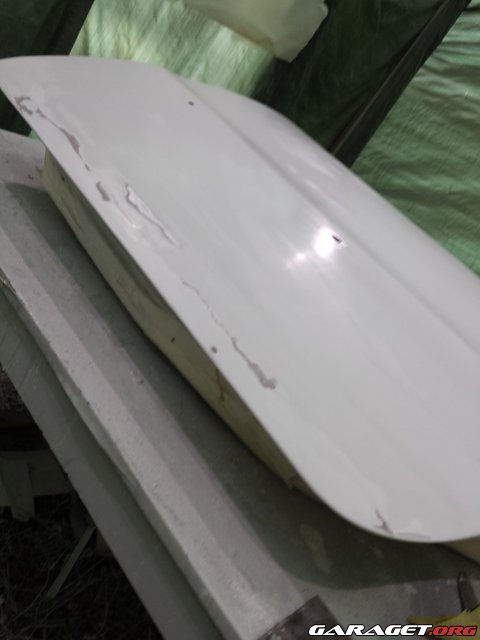

Och vad vore detta projekt utan motgångar?? wink

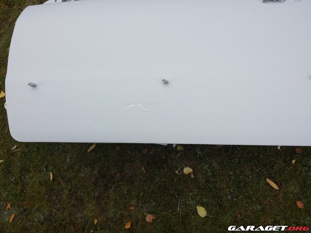

Grunden på framdörren ville inte riktigt fästa ordentligt, så bara gör om gör rätt smile
https://www1.garaget.org/gallery/images/181/180787/180787-82936fecb8276edfaa01fd5f1429e936.jpg

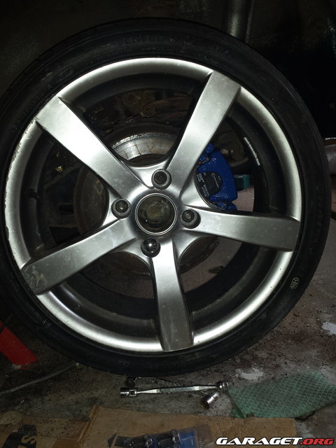

Original Crater fälgarna tyckte jag var för små och tråkiga så var helt inne på Ace Hero som sitter bra på s/v40. Men de är ganska vanliga också, och fanns därmed inte några nära på blocket. Så då hittade jag dessa istället för en billig peng, däcken var sopslut men fälgarna var väll i OK skick! men dom ska få sig en omgång om nån månad( i nutid då) smile
Som ni även kan se har jag målat oken blå wink Jag tycker om blått så att det skriker om det så ville ha blåa ok och jag tycker det blev bra, lite lagomt diskret med att de ändå syns!, vad tycker ni? smile

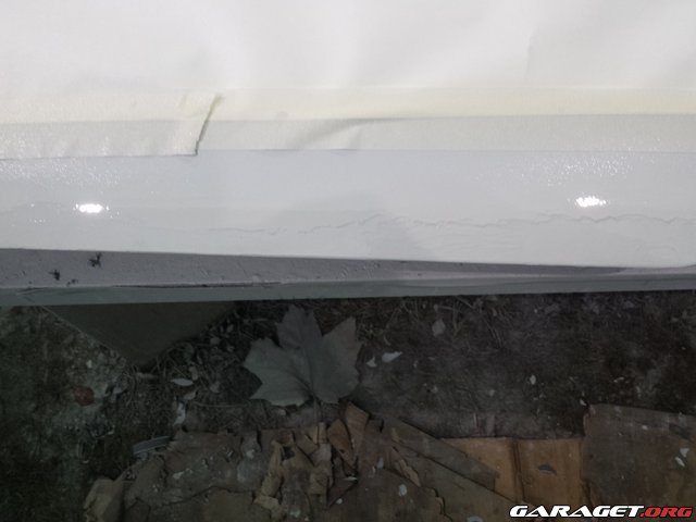

Och sen tog vi oss an en till skärm smile
Men det gick väll sådär med klarlacken roll som jag skymtar på bilden så har jag fått ganska saftiga rinningar igen tongue
https://www1.garaget.org/gallery/images/181/180787/180787-23837d67b85e8fe3371fed0f4dcc5aad.jpg
Så de är bara ta tjuren i hornen och göra om skärmen igen smile
