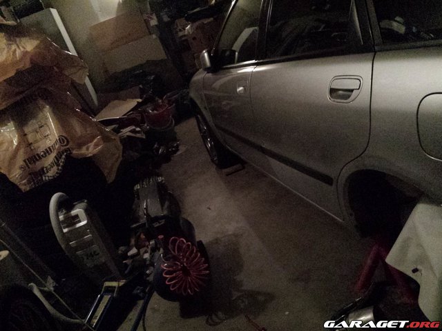

Jag började i juni strax innan det blev sommarlov att fixa rosten i dörrarna. Som visade sig vara mycket värre än vad jag trott. Ägaren innan hade lagat rosten på utsidan med spackel och färg endast! Grunden till rosten var från insidan av dörren så det blev att köpa en punktbläster från biltema för att bli av med rosten! Så jag blästrade bort rosten och spacklade upp och la på zinkfärg och grundfärg och silver och klarlack! Vad jag dock inte visste var att färgen man köpte på sprayburk på Färgforum i Falun inte var så kompatibel med Hagmans 1k klarlack.. Det blev inte blank för ett öre! och nyansskillnaden blev ganska stor i solsken! Så då bestämde jag mig för att det blir en hellack på bilen men det fick bli efter sommaren då jag behövde bilen under sommarn så jag fick lov att stå ut som det blev.. men rosten var iaf borta! han göra allt utom huv, skuff, främre passagerardörr och ena framskärmen som var utom räddning. smile
Och att lämna iväg den fanns inte ens på kartan pga. kostnaden! Så det blev att ta sig an att lacka själv hemma i garaget! smile
En framskärm gick att rädda genom att fasligt blästrande från all ytrost! men den andra försökte jag inte ens då det var tillräckligt med kexchoklad!
Så en sådan ny införskaffades, blev en nästintill rostfri från en -03a.
Så började att lacka framskärmen jag köpt först för att träna på så bilen kunde rulla fortfarande ett tag smile
Kan väll säga att jag bygde upp ett tält på gården mot garaget som jag först blästrade i för att inte fylla hela garaget med sand och sedan lackade jag där till en början för att inte få färgdamm precis överallt i garaget! Detta är då 29 augusti när jag börjar med framskärmen så det är fortfarande varmt ute och så!
Senare blev det dock att sätta presenningar i garaget påväggar för att kunna vara där då det blev för kallt att vara ute då det är slutet av september och kylan börjar närma sig!

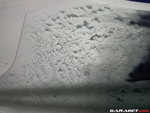

3 September 2013

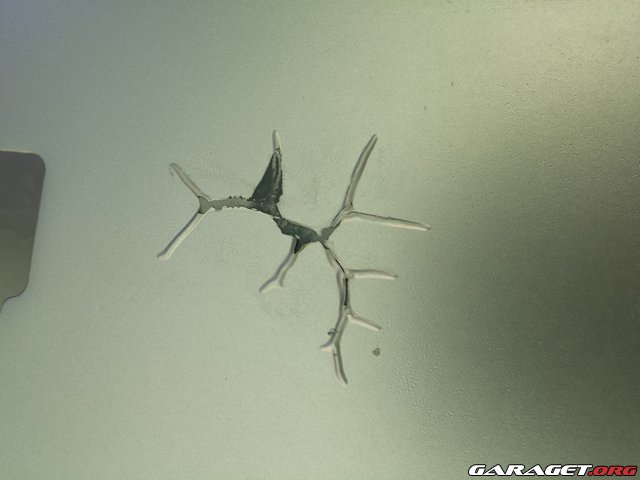

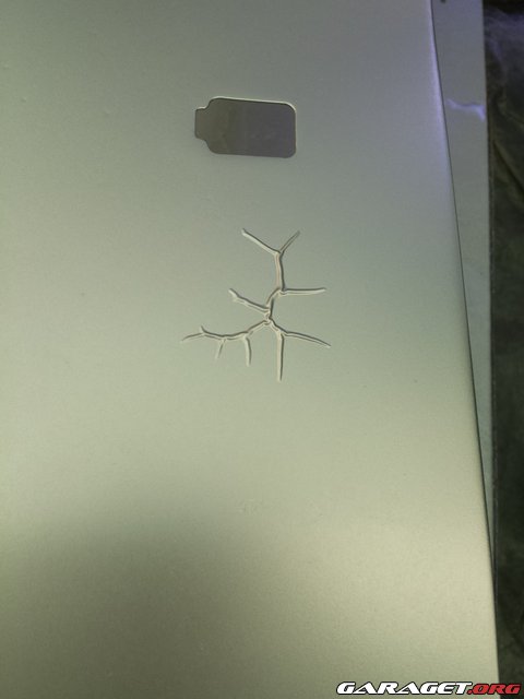

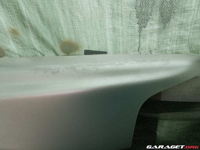

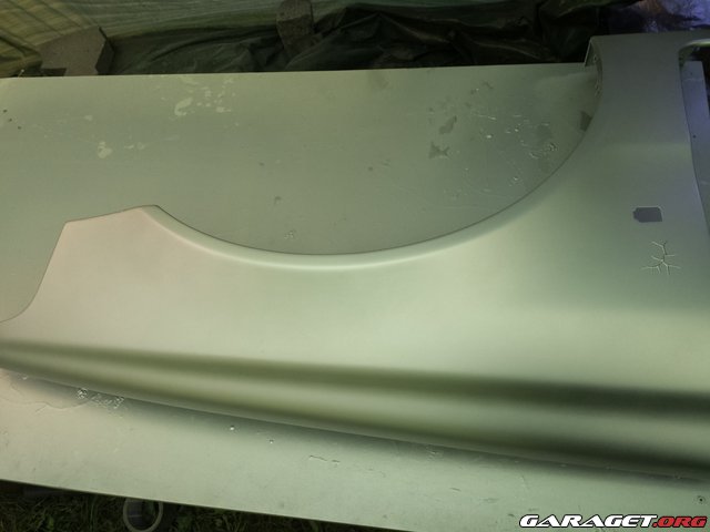

Då har vi gjort om framskärmen och lagt grund och silver på nytt. Det gick mycket bättre denna gång, MEN inte helt bra än!
Lacken har blivit gammal och fått rynkor! cool Skämt å sido, jag tror att de blev så pga av för dålig rengöring i underarbetet så lacken inte fäste ordentligt så det blev att göra om igen! Man lär sig av sina misstag som man brukar säga smile men meningen i detta projekt och lackering är ju att lära sig då jag är helt outbildad inom detta smile

sprickorna såg ju nästan lite coola ut på andra bilden xD
2 030 Inlägg
25 juli 2014
Motivlackat wink

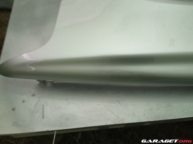

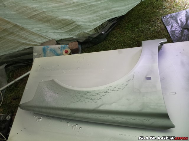

Nu har jag kommit så långt att jag slipat ner skärmen och lackat om den (igen), denna gång blev det ett steg åt rätt håll i vilket fall! smile
Denna gång blev det istället rinning i klarlacken!
https://www1.garaget.org/gallery/images/181/180787/180787-b3dd5c2d3949fd505e82c68cad53a7da.jpg
Det som är de svåra i början när man håller på, just att veta hur mycket färg man vågar lägga på innan det rinner! Men sen va ju inte tekniken den bästa heller wink
https://www1.garaget.org/gallery/images/181/180787/180787-4b0d53835a5fa587ce653853ae667979.jpg
https://www1.garaget.org/gallery/images/181/180787/180787-6b8b0e074ac551b0f2105cef1f47b0d2.jpg

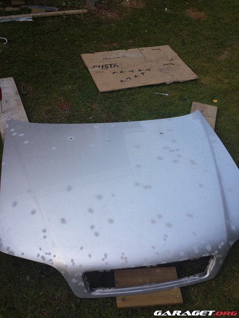

Nu börjar de hända grejer med resten av bilen! Vid denna tid är nu bilen avställd och huven avplockad.
Titta så vacker roll Har här blästrat och skrapat alla stenskott som var!
https://www1.garaget.org/gallery/images/181/180787/180787-155411060757168223e87971f004fb06.jpg
Och ja? Ska vi säga att det var några? wink
Att blästra är nog det mest effektiva sättet att få bort stenskott skulle jag vilja säga i vilket fall! smile Viktigt efter man blästrat/slipat plåtrent är att torka av med thinner (eller liknande) och lägga på en rostskyddsfärg omgående! Annars så är de lätt rostigt dagen efter igen smile

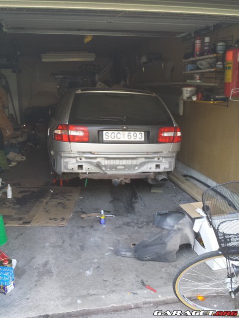

17 September 2013
Här står bilen så fint i garaget! Såg nu att bilden är j*****t suddig! Har endast mobilkamera och i halvt mörker är den inte så sammarbetsvillig hmm menmen tyvärr får ni leva med det! smile
https://www1.garaget.org/gallery/images/181/180787/180787-0a8a04570e9f257476d681c20682599e.jpg
Om ni kollar under listen på bakdörren så syns det att det är ljusare där! och det var en av dörrarna jag rostlagade först i början på sommaren. Det som är problemet är att färgen jag köpte på Färg Forum i Falun är 2k från Standox, och klarlacken är 1k från Hagmans, inte riktigt ville arbeta ihop och det blev ingen som helst glans! Dock så visste jag ju inte detta när jag gjorde det wink men detta är orsaken till att det blev en hellack! just att de inte blev nångland i de 3 dörrar jag gjort smile

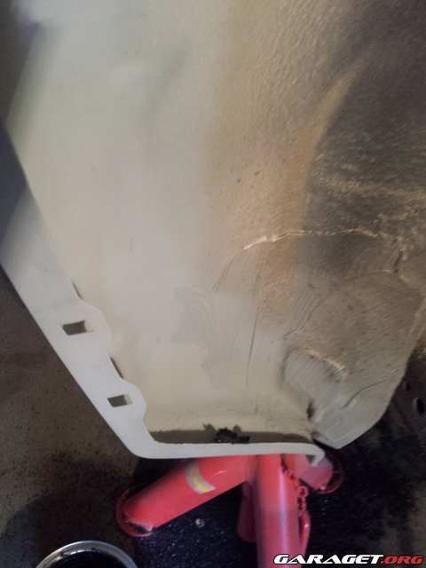

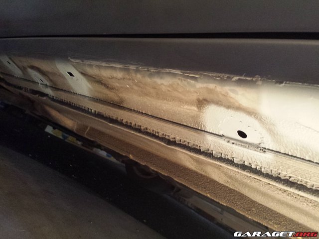

Nu har vi kommit såpass långt att jag börjat med att ta bort lite rost i karossen! Så började med att blästra bort den lätta ytrosten som fann i bakskärmen, det var riktigt klurigt att komma åt här! skulle jag gjort om de idag så skulle jag använt ngt sorts krull t borrmaskinen till en början och sen gått på med bläster smile Som tur är sitter det innerskärmar bak på fas2 orna som medför att det rostar betydligt mindre än fas 1, speciellt uppe vid tankhålet!
https://www1.garaget.org/gallery/images/181/180787/180787-771563e3242c588e95a78d9d5c792a5b.jpg
https://www1.garaget.org/gallery/images/181/180787/180787-63e713c5304ba09276867f0e64d17a9c.jpg
Även blästrat runt hålen för sidokjolarna, riktigt mycket skit sätter sig här bakom så man bör ta bort sidokjolarna någon gång per år bara för att göra rent i förebyggande syfte! smile Jag tog bort all skit med en del gnuggande av thinner (förtunning) tar bort det mesta! smile
https://www1.garaget.org/gallery/images/181/180787/180787-1cb45a37924155dd19723841f63aa76b.jpg

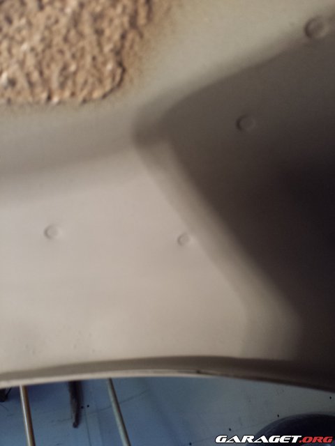

Jag lägger zinkfärg på det plåtrena, och för att sedan få grundfärgen att fästa på zinkfärgen måste jag ta en primer för detta! smile
https://www1.garaget.org/gallery/images/181/180787/180787-bd5845d704356eb97aba70f27a4d26c6.jpg
Och såklart, en hel del underredsmassa i skärmkanten för att förebygga rost! smile lägger sedan på färg och klarlack på det efter någon dag men finns ingen bild på det! hmm

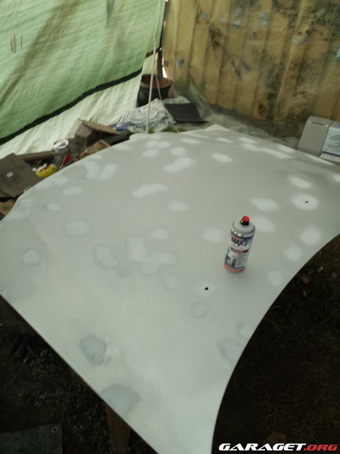

Och sist men inte minst! SÅ har jag grundat huven! smile och bra på en gång blev den! bara slipning av grunden som väntar nu smile

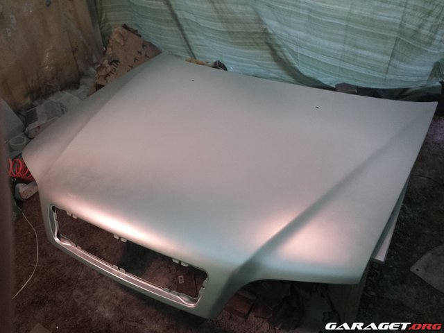

Nu börjar de gå mer framåt med lackningen! Huven har denna dag blivit lackad silver! smile

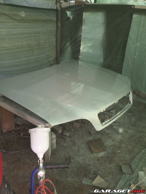

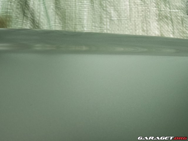

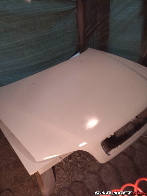

Nu har huven blivit klarlackad! Andra delen som är färdig nu! smile känns som att de händer saker sakta men säkert smile
Blankt å fint blev de! smile
https://www1.garaget.org/gallery/images/181/180787/180787-706a76b15090d4c2feaf3ceaeedfb3d0.jpg
https://www1.garaget.org/gallery/images/181/180787/180787-f675ddfbbde248f9b118710cbbb0989e.jpg
Det som är svårt när man lackar klarlacken är att veta hur mkt man ska lägga på! Du vill inte lägg på för lite för då blir de "apelsinskal", knottrigt å jävligt! Samtidigt som du inte vill lägga på för mycket då det börjar rinna! Utan du ska lägga på lagomt så de flyter ut fint ! smile När jag la klarlacken på slutet av projektet så gjorde jag så att jag dimmade över ett "klibblager" först och sedan la på ganska rikligt så att det var på gränsen mellan lätt apelsinskal och att ha flutit ut, då flöt det efter en stund ut fint! smile
I början när jag höll på så körde jag bara på känsla och det blev lite sisådär med apelsinskal. Och en till viktigt sak! Ljuset!! att ha bra ljus när man klarlackar är A & O. smile
