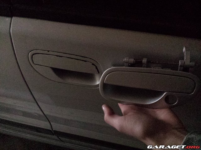

Här kan ni ju då de skillnaden på de nylackade handtaget och ett som inte jag lackat! lite skillnad? wink

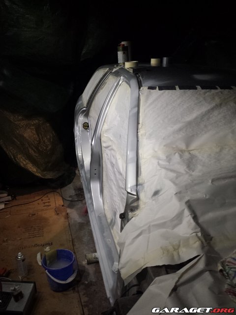

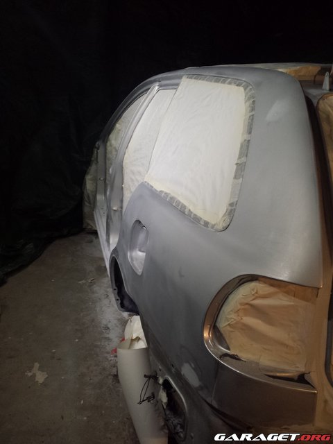

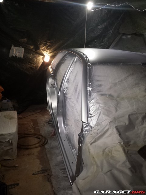

Medans det lackas ute i tältet så har även karossens ena sida blivit nerslipad!
https://www1.garaget.org/gallery/images/181/180787/180787-710e7e4059aaa3c0f78e1aa80a0acf52.jpg

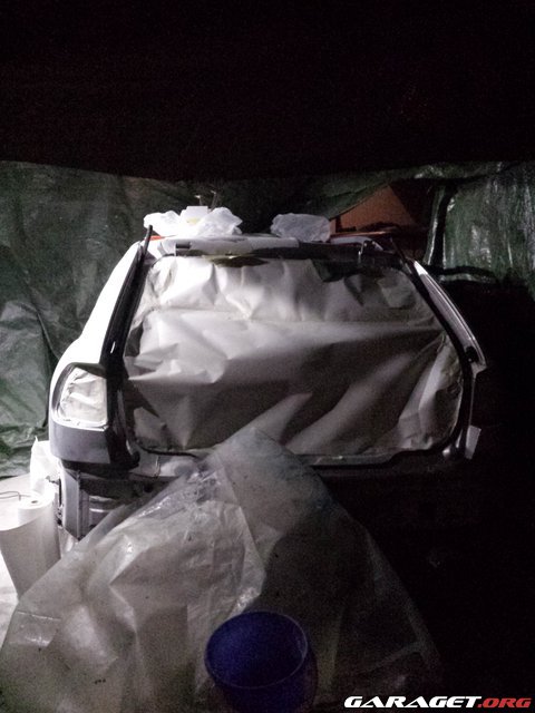

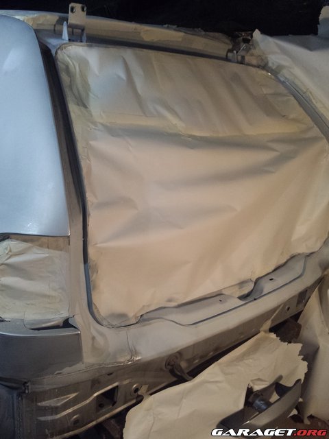

Denna bild ska nog bara visa att jag håller på att maskera...
https://www1.garaget.org/gallery/images/181/180787/180787-159663f9aedaeefcd8b49e98de73bd26.jpg

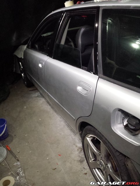

Har spacklat upp en liten mindre bula nere på bakskärmen som synes

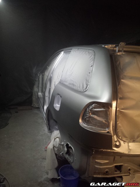

Tyvärr fanns de ingen bild på när karossen var grundad! Men i vilket fall blev den grundad den 18! Och helvete vad jobbigt det var att slipa ner grunden! kändes som de tog en evighet! men sen så kom de på lit färg i vilket fall smile

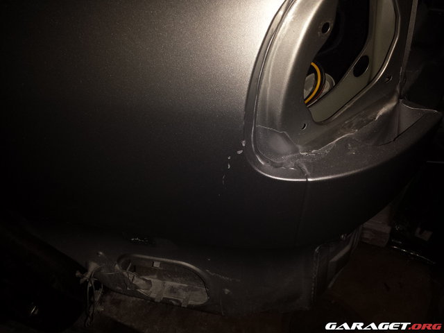

MEN så klart ska de ju hända olyckor som vanligt! hmm kan säga att jag var ganska arg efter detta!
https://www1.garaget.org/gallery/images/181/180787/180787-43daf262b88ac314286f4c8859126657.jpg

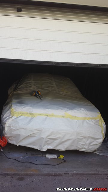

Vårat garage är inte det största, en bilbredd + ca 1,5m. Och så har vi en cykel inne i garaget samtidigt, hade 2 förut tills min blev stulen.. Men i vilket fall så ställer jag ut cykeln när jag håller på i garaget, och sen ställer in den när jag är klar. Och kan ni räkna ut vad som hände??
Jo, efter jag ställt in cykeln och stänger porten hör jag att ngt ramlar omkull! Och min tanke "säg förfan inte att det var cykeln", öppnade igen... Och jovisst var det cykeln som ramlat! Alldeles under styret är de en kant som tagit i lacken! Dock hade ju skadorna kunnat bli värre..
Det jag sedan gjorde för att fixa detta var att dutta i färg i "hålen" (skadorna som gick ner till grundfärgen) och sedan dutta överklarlack och slipa/polera ner. Jag orkade verkligen inte lacka om sidan som var alternativet så har fått leva med denna skada, syns inte så mkt om man inte vet att den är där smile

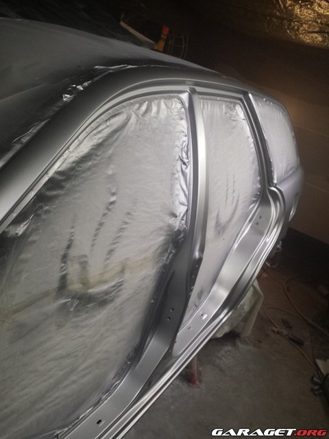

Nu rullar bilen ÄNTLIGEN ut ur lacken! Men dock är den endast halvklar! Såhär nedan kan ni då beskåda hur den ser ut nylackad och hur den såg ut innan alltså, andra sidan på bilen. smile Dock syns inte rosten i nederkanten på passagerar framdörren tongue Men vilket lyft det blev alltså! smile
Nylackade sidan
https://www1.garaget.org/gallery/images/181/180787/180787-4cccc15f9352de078b01cb6404a244bb.jpg

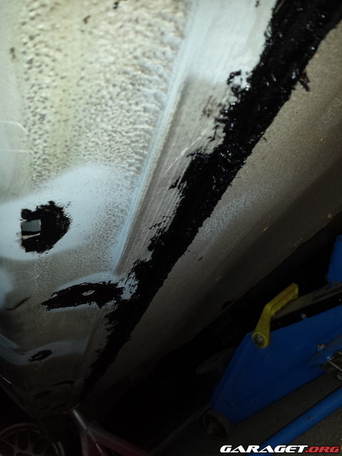

Så det första jag gjorde var då att blästra rent fästhålen för sidokjolarna, och lade sedan på zinkfärg och sedan underreds massa om jag minns rätt.

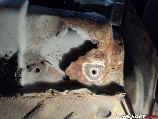

Och sen det tråkiga... Höger framskärmsfäste, totalt sönderrostat! Trokigt på en bil som egentligen ändå inte är så gammal, och då andra sidan såg frisk ut!
https://www1.garaget.org/gallery/images/181/180787/180787-36935b5ac863559af600570982d57245.jpg
Dock var jag dum som fan att bara lägga över nät och kemisk metall över detta.. och sen kleta över jävligt med klarlack och lite färg.

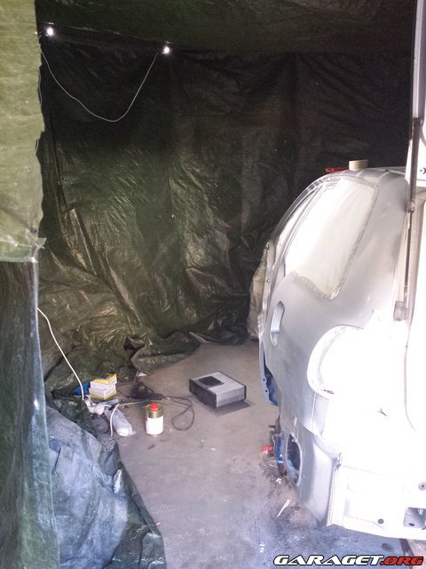

Nu har vi kastat på lite färg på karossen, även taket fick vara med här också smile Någon bild med endast grund fanns tyvärr inte!
https://www1.garaget.org/gallery/images/181/180787/180787-4923ac7936fdfe1c2c9c3c889b1cf281.jpg
