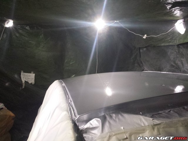

Nu har karossen och taket fått sig lite klarlack också smile så nu blev de blankt och fint smile
https://www1.garaget.org/gallery/images/181/180787/180787-d2edc123306895c4e63e4ce9432abbd3.jpg
För att nå att lacka på taket så använder jag mig av en inmaskerad bänk som ni kan se till vänster i bild smile

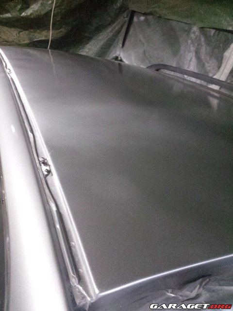

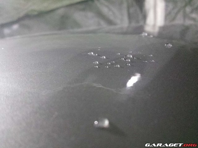

Det är ju bara underbart att se vatten pärlas på lacken smile nån mer som känner igen känslan? wink
https://www1.garaget.org/gallery/images/181/180787/180787-f6cd6a3783ff3f3dcaba18d070b4f574.jpg
Som ni kan se till höger på taket där så är de knottrigt och lite vit prickigt i de silvriga, detta beror då på att jag inte nådde över hela taket med färgen vilket jag trodde hmm så det är bara göra om, vilket jag är van med wink

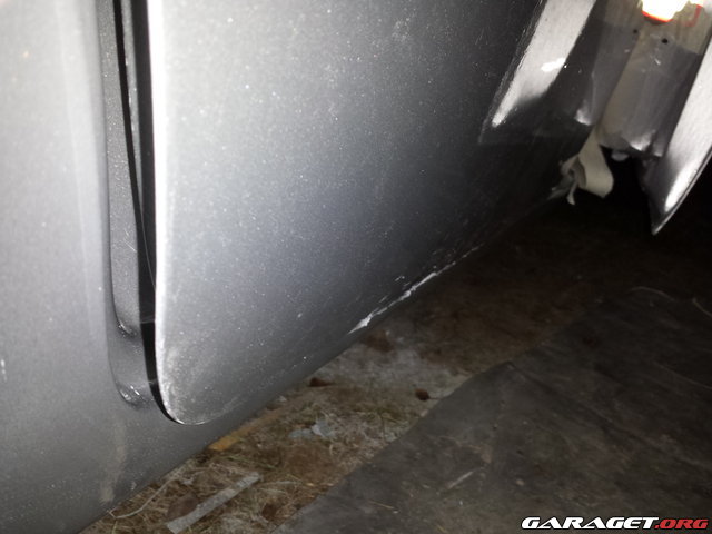

Och så tar vi då tag i passagerar framdörren som jag inte hann med innan sommarn och sommarjobbet. Ni kan ju se hur rostigt det var i nerderkant, såhär var de i nederkant på alla dörrar och huv mm. Detta syntes inte från utsidan utan man fick ju lov att kolla underifrån så att säga, så därför blev rostlagningen mer omfattande än jag trodde vid köpet.. Dock ångrar jag mig inte då jag lärt mig mycket och älskar denna bilen smile
https://www1.garaget.org/gallery/images/181/180787/180787-074f6f09caa88d4ef625f167065eecf9.jpg

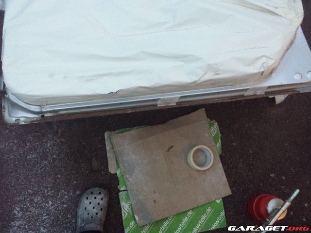

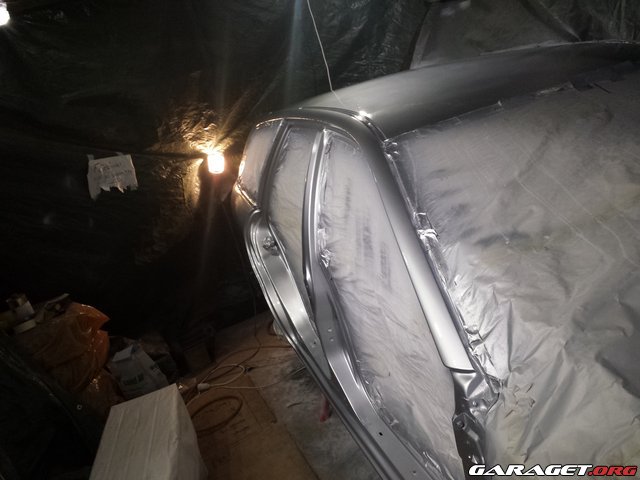

Då har jag nu flyttat på bilen och ställt den mer i mitten av garaget så att jag kan vara på båda sidor om den för att kunna komma åt ordentligt denna gång. Så våtslipar med 2000korns papper för att få ytan matt och fin för att sedan lägga ny färg, nu behövs det ingen grund då det fungerar utmärkt att lacka direkt på klarlacken (om den är nermattad). Så för att se så ytan är jämn torkar jag av med trasa och sedan kör med varm luft pistol för att torka upp så syns det tydligt var det inte är jämnt smile
DOck fick jag reda på för någon dag sen att man inte behöver slipa med 2000papper utan det räcker med 1200korns, så de går mycket fortare med 1200 wink Men ska man polera efter är det 2000korn som gäller annars kan det bli kvar lättare repor tongue

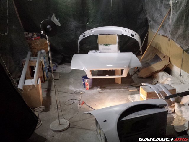

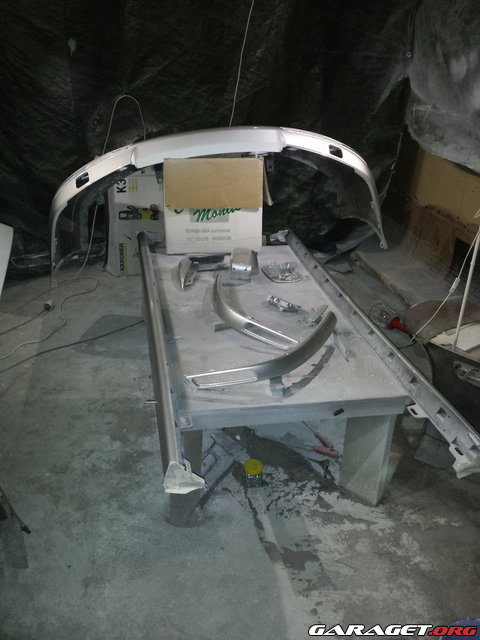

Nu har lite mer prylar blivit grundade, däribland fick huven lackas om, som ni kanske minns så sa jag att den blev flammig(synd jag inte hade bild på det...) Så nu är den grundad och redo att läggas några sliptimmar på smile
Kofångarn fram fick sig även grund, den var i riktigt dåligt skick! Mycket stenskott som fått lacken att släppa så detta bli nu åtgärdat! smile
Sedan ligger även en framskärm med, förvånad? wink Dock kmr jag inte ihåg varför den fick lackas igen hmm
Och även ligger sidokjolarna med smile

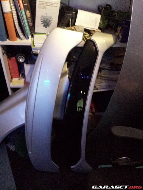

Har verkligen inte stått still mellan dessa uppdateringar utan jag som vart dålig (usel!!) på att ta bilder.... Men i vilket fall, så orkade inte plocka ur rutan på bakluckan för att få bort all rost och riktigt dålig lack så drog iväg till en bildemontering i Hedemora och köpte en ny baklucka ist med betydligt mindre rost wink
Så på bakluckan satt då även en vinge från "fas 3" Men denna vinge använder jag inte då jag vill ha det svarta inlägget i min nuvarande smile
Här är mina vingar! smile
https://www1.garaget.org/gallery/images/181/180787/180787-2df35fb918ca759b7fe48425838c1c1e.jpg
Om jag tejpar fast en på vardera arm, kan jag flyga då? roll big_smile

Många som tycker det men där håller jag faktiskt inte med! Iom att min sport vinge har det svarta inlägget smile
Men fas 3 vingen kanske man skulle kunna leka lite med och kanske få den snygg också wink

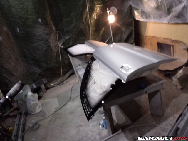

Nu har jag fått upp passagerar framdörren på lackbordet! Kan ju berätta hur jag gör när jag gjort dörrarna.
Har först tagit bort all rost osv, även på kanterna runt rutorna såklart! Sedan har jag grundat hela dörren samtidigt för att sedan lacka det svarta runt rutan först (resten av dörren maskerad) och maskerat det svarta och lackat de silvriga smile
Och så en bild på det smile

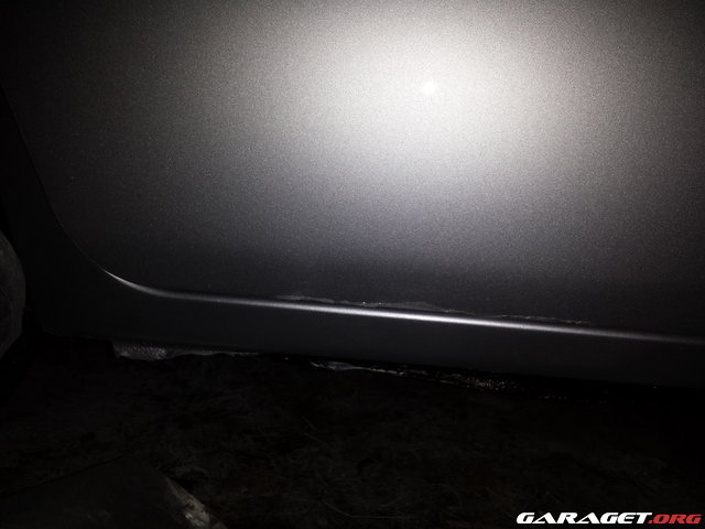

Alltid händer det tråkiga grejer som vanligt! Kan säga att jag kokade ganska rejält i skallen när jag såg detta!
Höger bakdörr blev klarlackad under dagarna och har legat och härdat ett dygn så när jag å pappa ska hänga på den så ställer jag ner den på mina fötter då den väger lite, och när vi fått dit den så får jag syn på detta
https://www1.garaget.org/gallery/images/181/180787/180787-1d5638ec3ce44b13b4cd3a6d3fcbbd51.jpg
https://www1.garaget.org/gallery/images/181/180787/180787-b702efa76fb631d6831f3e8784e5a3d9.jpg
Det som hänt är att klarlacken rullat upp sig. Så det man fick lära sig av detta är att lacken inte är helt genomhärdan förens efter bra länge! Så det gäller att man är försiktig med lacken efter första dygnen även fast den ser helt genomhärdad ut så är den inte helt hård än.
Det jag gjorde efter detta var att skära bort det som hade rullat upp sig och sedan bara lägga i klarlack där med pensel. Detta har aldrig synts om man bara står å kollar på bilen då det är såpass långt ner mot tröskeln. Har inte ens synts så att jag har stört mig på det wink

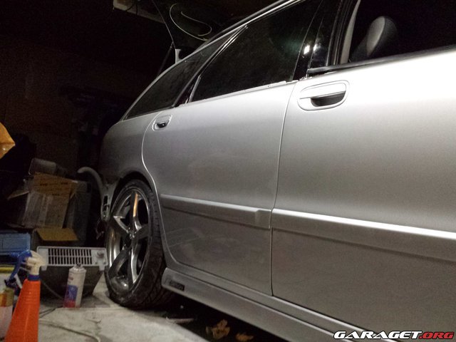

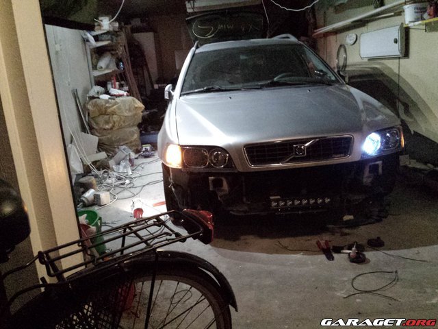

Nu är ihopmonteringen av bilen i full gång! Allt har jag lagt på ett lager med Sonax Hårdvax för att få en bättre vattenavvisande yta smile
Ni kan även lägga märke till att jag bytt strålkastare, de gamla var reflektorerna relativt slut på och sen ville jag ha kromringarna för att få facelift utseendet!
Det jag då pratade om i förra updaten är lysande USA-blinkers! smile Det jag tycker är synd är att usa blinkerrs bara finns som kromat och inte med de svarta insatserna hmm Men snyggt blev det tycker jag! smile
https://www1.garaget.org/gallery/images/181/180787/180787-f7b04671f1be1c7d565bcdc2e0842111.jpg
Fortfarande så är dock inte hela ihopmonterad med de närmar sig med storm steg!
Sitter ett klistermärke med "R-Design" på sidokjolarna för att få det lite sportigt, och att det blev just R-Design är för de hör till Volvo och är lite exklusivare, så jag ska försöka få lite det stuket på hela bilen!
https://www1.garaget.org/gallery/images/181/180787/180787-455745731290096f5d4618e2d6fd8003.jpg

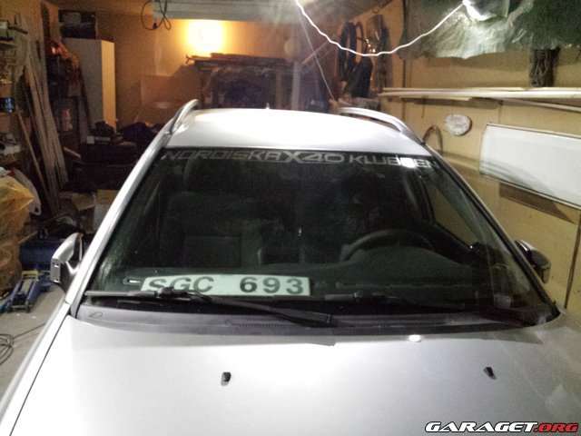

Nu har även en framrutestreamer från X40Nordic kommit på plats wink Klart man vill ha en streamer för lite sportigare utseende också samtidigt göra reklam för en klubb smile

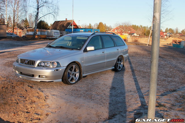

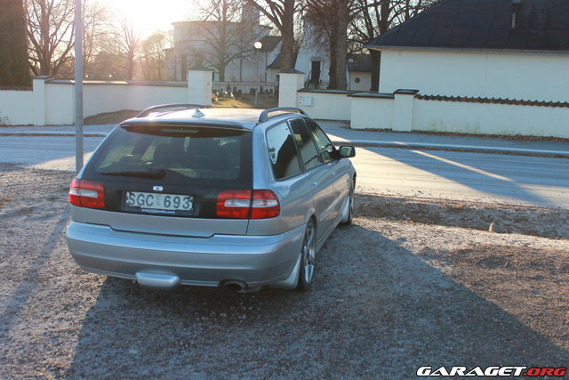

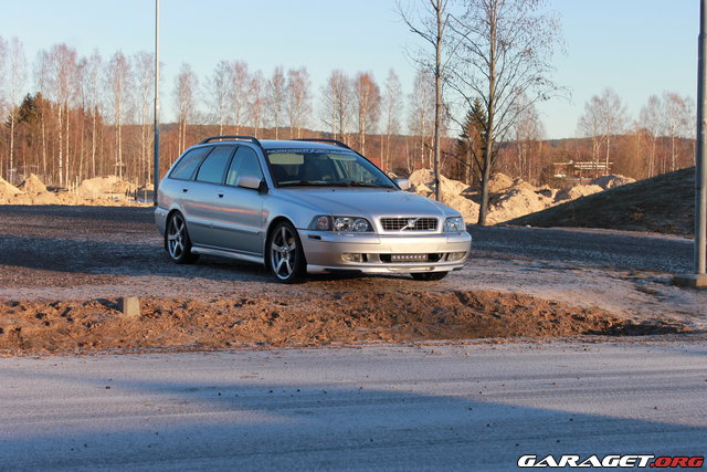

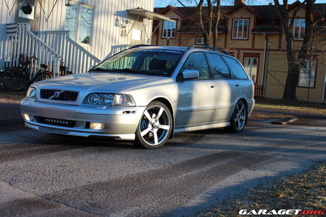

Nu är ÄNTLIGEN bilen klar! roll big_smile
https://www1.garaget.org/gallery/images/181/180787/180787-cb8522c31da9fa59ad49314daeb9487a.jpg
https://www1.garaget.org/gallery/images/181/180787/180787-d4fcc66d1118d11edb73b80df1701674.jpg
https://www1.garaget.org/gallery/images/181/180787/180787-a84309d7fe034737437b0666b707561a.jpg
http://www.garaget.org/mypage/gallery_i … ge=2292160
https://www1.garaget.org/gallery/images/181/180787/180787-8459b96a954cd630cddbcc9a35cd4b31.jpg
Reg-skylten sitter här med tejp om det ser skumt ut, den fick nämligen inte plats i hållaren, men beställde en ny samma dag smile
https://www1.garaget.org/gallery/images/181/180787/180787-b9dd391657a9b35dc43535343c0d9422.jpg

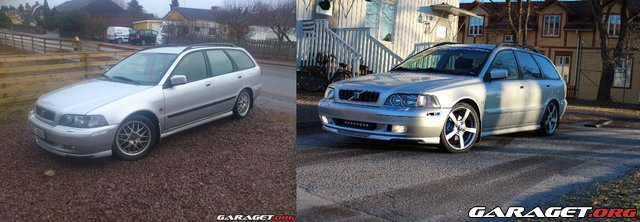

Här har vi en före/efter bild, och vadå tycks det vara nån skillnad? lol
https://www1.garaget.org/gallery/images/181/180787/180787-3abed547ecb0f575bb6cc6f8d62878c3.jpg

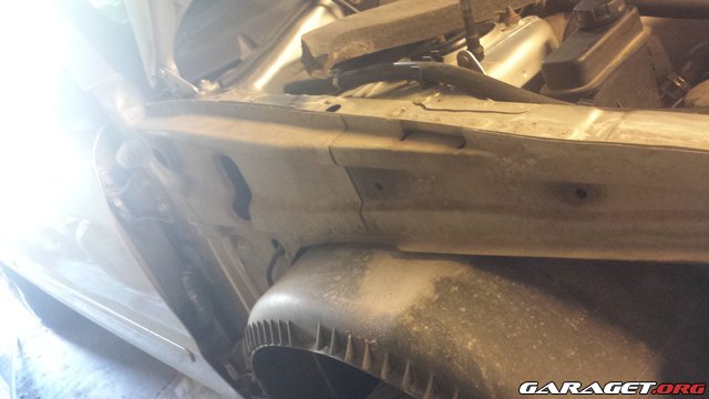

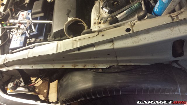

Det jag nu inleder kan vi sätta rubriken "Gör om, gör rätt!" på! wink Fick dåligt samvete då jag inte rostlagade allt ordentligt, gjorde tyvärr bara dörrarna helt ordentligt, så skärmfästet jag fuskade med ska göras rätt bland annat! smile

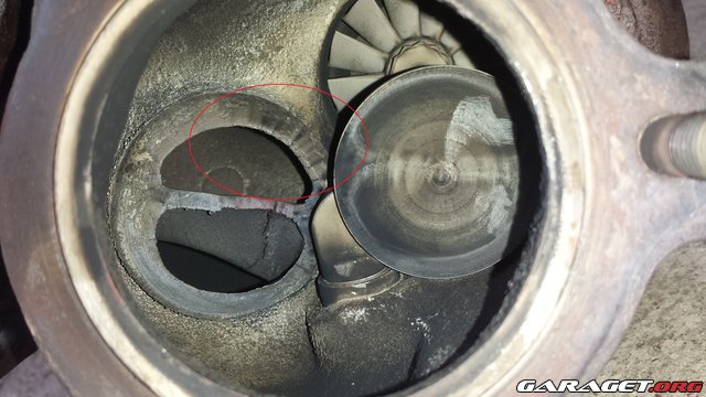

20 Juli 2014

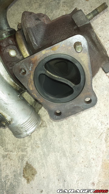

Så nu den 20e Juli 2014 påbörjar vi projektet igen smile Kan även tillägga att jag fick problem med turbon och laddtrycket en månad tidigare som inte löste sig så därför passade jag på att fixa båda samtidigt. Turbon laddade först bara 0.3 (under grundladdet) för att sedan inte ladda ngt alls(!!). Så då började jag felsöka och det gick väll sådär! Allt jag kollade var de inget fel på! Slangar hela, katten va inte tät, så till sist åkte turbon av för en inspektion
Standard sprickor
https://www1.garaget.org/gallery/images/181/180787/180787-526942a6202869a8da207a771fac3f0d.jpg
Sprickor runt wastegate locket, som jag kollade men Nordic Tuning och det kunde mycket väl vara orsaken! Så en ny utbytes turbo beställs!
https://www1.garaget.org/gallery/images/181/180787/180787-744eb8366538d702b97cf63a3a0c8938.jpg
Det första jag började med var att plocka bort framskärmarna och göra rent under dom med t-röd, blev lite skillnad! smile
https://www1.garaget.org/gallery/images/181/180787/180787-560140d69076f52277e75c704b29d1d6.jpg
https://www1.garaget.org/gallery/images/181/180787/180787-b81fb824ccb7778f75fd26bd66cb2cf9.jpg

Mindre kul när turbon strular, har dock aldrig upplevt det själv men har polare som utsatts för detta. Tur att en ny är på ingång då smile.

ser bra ut! smile hade själv problem med trubon och sprickor m.m hade även spricka genom "huset" på avgassidan så den turbon hade gjort sitt. bytte dock bara avgashuset då själva turbin delen var fin smile
2 030 Inlägg
16 september 2014
#80
Japp när turbon börjar strula då är det tyvärr inte roligt längre! Men vad jag läst på många forum så är dom benägna att spricka lite här och var! Menmen tyvärr kan man inte veta hur andra ägare skött turbon hmm Men den nya turbon ska då skötas bra i vilket fall wink
Kan nämna också att lagerhuset inte mådde alltför bra då det var motstånd ibland när man snurrade hjulet så turbon hade gjort sitt.
