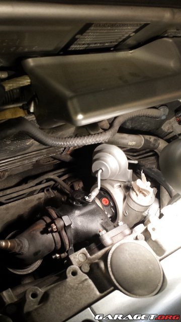

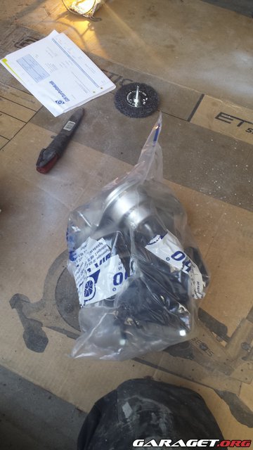

Paket är ju alltid kul! wink
https://www1.garaget.org/gallery/images/181/180787/180787-6b6de918a1e5fc4eef0d5f409fecab69.jpg
Och i det hittade vi en renoverad turbo!! big_smile
https://www1.garaget.org/gallery/images/181/180787/180787-f84795233593444d287bbe5466e3c31e.jpg

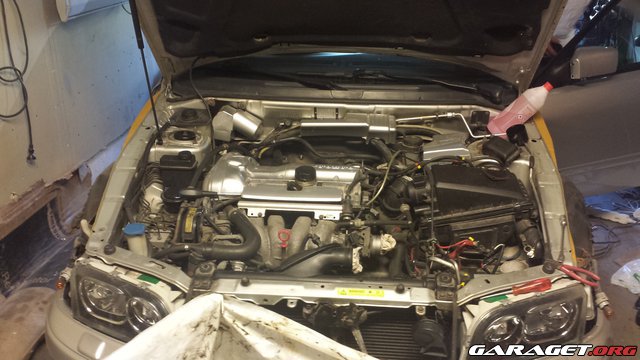

Som motorutrymmet ser ut nu, lite små förändringar kommer synas senare
https://www1.garaget.org/gallery/images/181/180787/180787-f8143fab1cbb18745c6db6238ae5b443.jpg

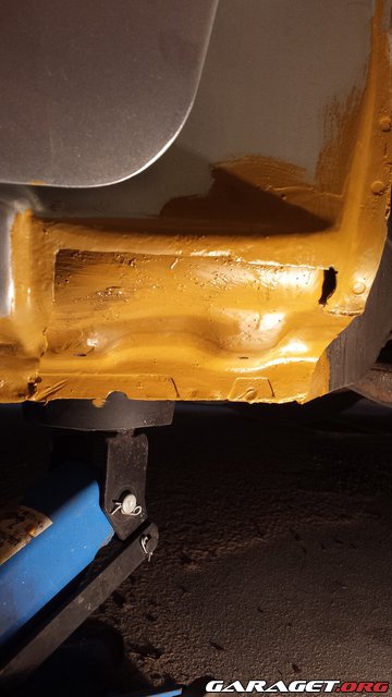

Nån plåtbit bakom vänster bakdäck som jag gått över och tagit bort all rost på och sedan lagt Hagmans CA Primer, Detta va ett ställe jag fuskade med sist så nu är det gjort ordentligt smile
https://www1.garaget.org/gallery/images/181/180787/180787-86e28269286bc946bf1d6174de0cb9a2.jpg
Dock upptäckte jag ett problem redan när jag fick turbon... Jag hade fått fel! Dock va det inte mindre fel än att det va T4a turbon till fas1 när jag ringde och kollade med dom, och dom trodde att den skulle fungera lika bra som fas2'ans. Så jag kastade på den, kommer nog bild på det när det är den dagen. Dom hade nämligen inga lagerhus till fas2 då dom nästan alltid var trasiga. Så idag (nutid, 16 Sept) När jag tog ur bilen ur garaget så testade en sväng på gatan utanför huset, och turbon laddar! MEN laddtrycksmätarn visar bara att den laddar 0,1, men det känns som den laddar mer :S Så ni som vet om fas1 turbo fungerar på fas2 kan gärna svara, eller om jag kopplat en vacumslang fel, så ni får gärna skriva vart slangarna går från magnetventilen! smile

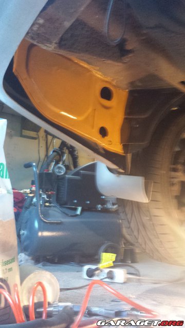

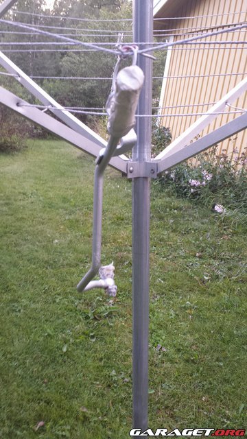

Det mesta som kan bli lackat, som jag får tag i så blev även detta förberett för lite färg! Oljereturen från turbon va inte i det bästa skicket utseéndemässigt så det fick bli lite förändring på den sidan! wink

Så oljereturen fick då lite silvrig färg på sig wink Tyckte det passade lite bättre med silver än svart som det från början var!

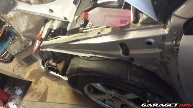

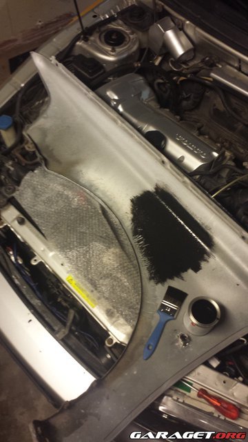

En av tankarna med att göra ett lite mer omfattande projekt igen var att bättra på rostskyddet på framskärmarna.
Så då var min tanke att lägga på hammarlack på insidan av skärmarna. Tog då svart hammarlack från biltema som vi hade hemma som var tänkt till pappas bil.
https://www1.garaget.org/gallery/images/181/180787/180787-300ba7c306bbcf279373b25c58e784a7.jpg
Också även bättre rostskydd på balkarna underframskärmarna där ytrosten började komma lite grann.
https://www1.garaget.org/gallery/images/181/180787/180787-80b12a78e7e23cb46bd540389bc58d3c.jpg

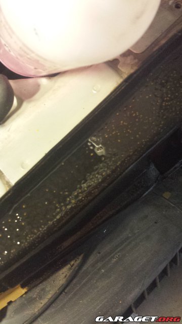

Dock så visade sig denna hammarlack vara totalt värdelös! Så köp inte hammarlack från biltema! Ska åka och köpa ny från Hammrite istället!
https://www1.garaget.org/gallery/images/181/180787/180787-116512b3df61d71be2a176db959d5e2b.jpg

Det där med turbon är konstigt.
Känner en som satte en T4a turbo från FAS2 till FAS1 och det blev hur bra som helst. Måste ju gå tvärtom?
2 030 Inlägg
17 september 2014
#85
ja om det går åt det hållet måste det ju gå åt andra! kan hända att jag satt 2 vacumslangar från magnetventilen fel med tror inte det för det kändes rätt med längden på slangarna dit dom går, men kan hända att laddtrycksmätaren har pajat. Det är en från KL-Racing, men har en kompis som har 2-3 likadana så ska låna en av hans tror jag å testa smile
Känns skumt att den inte visar att den laddar fast det känns som det..
Men ska prova mer när hela bilen är klar och man kan åka på riksvägen och prova smile inte så populärt att köra som en dåre på byvägarna wink

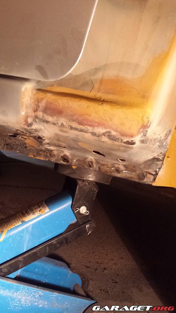

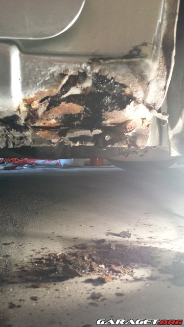

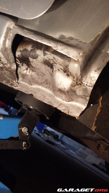

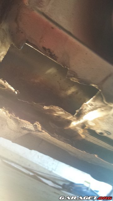

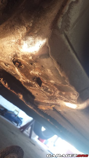

Det var endast ett av framskärmsfästena som hade rostat hål. DOCK så kunde matt lätt trycka igenom en skruvmejlel på det andra.. hmm det hade jag inte räknat med! Men i vilket fall körde jag sedan med roterande stålborste och efter det fick vi detta resultat
https://www1.garaget.org/gallery/images/181/180787/180787-68661547fa8eef05584dba34e0819fc2.jpg
Här har jag då börjat kapa ur lite!
https://www1.garaget.org/gallery/images/181/180787/180787-ecd28c923eb456fe78dc6a66688b96ca.jpg
Tanken är att kapa bort den dåliga plåten och sedan svetsa dit ny plåt. Problemet var ju dock att jag inte har en svets(!!) men det löste sig! En kompis har en TIG och sedan en Jula MIG så MIGen fick jag låna vilekt var bra! Dock har jag aldrig svetsat förut så detta blir intressant wink Som tur är kommer inte detta arbete synas utifrån men jag vet iaf att det är helt och fint därunder sen! smile
Sen en sak som Volvo misslyckats med från fabrik! Ni som har en X40 och har tagit av framskärmarna vet säkert att de övre fästet mot kupén är värdelöst och vrider sig! SÅ detta åtgärdade jag ögon och böj wink

Ja testa dig fram, borde ju fungera tycker man.
Haha har du fått klagomål från grannarna för din körning? tongue
Hoppas att det löser sig med turbon.

Nope inte än wink har en lite sträcka nedanför utan hus bredvid men efter jag provat att få ladd där så va de nån som flyttade farthindrena som tidigare stog längre fram, så jag antar att nån inte gillade när jag provade laddtrycket smile
Gjorde en tråd på X40Nordic (riktigt duktiga där) och Och fick svaret nedanför smile
fas1 turbo funkar fint på fas2 , skillnaden är twinscroll på fas2 som ger lite bättre big_smile (som två turbo i en) för bredare register.
mätaren ska visa ca -0.7 bar vid tomgång om du kopplat den rätt big_smile
vilken slang sitter mätaren på? bild gärna big_smile
Så jag tror som sagt att det är laddtrycksmätare som knasar smile Men ska ta och testa mera när bilen är komplett igen vilket den bör vara i nästa vecka smile

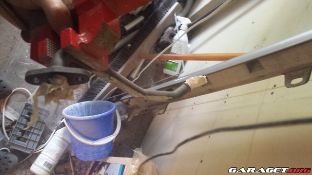

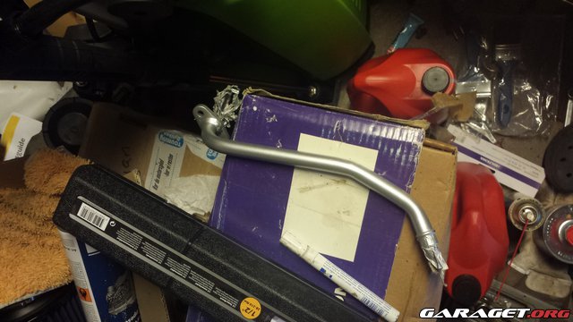

18 september 2014

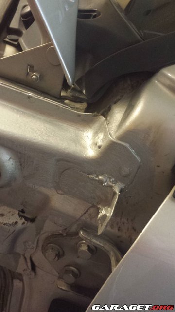

#92

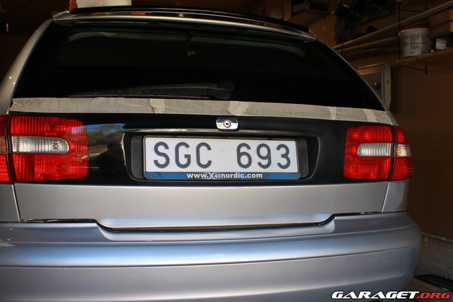

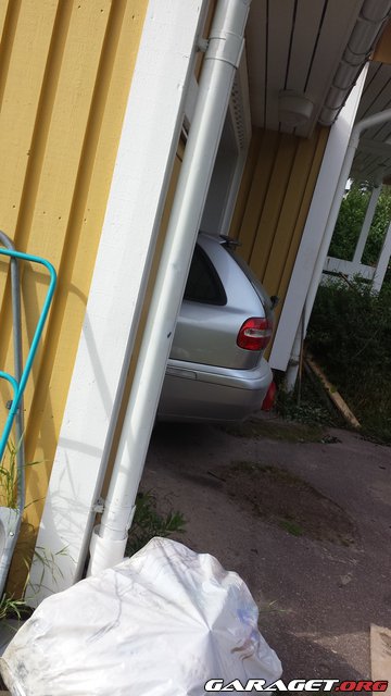

Jag lovade ju att återkomma till hur jag fixade till bakljus rampen! Så nu kommer det smile
Polerade hela bilen i månadsskiftet Mars/April. Testade förut med att våtslipa med 2000k papper och sen handpolera och lite bättre blev den smile
Men nu medans jag höll på med polering av hela bilen så våtslipade jag lite lätt med 2000k papper igen och sedan dunkade på med polermaskinen
Och se på fan så fin den blev big_smile
https://www1.garaget.org/gallery/images/181/180787/180787-71ce7ada0253245c0987f7c4642be3cb.jpg
Dock så har det börjat ge med sig nu hmm så ska våtslipa ner hela igen och sen lägga på något lager klarlack smile
Hade faktiskt glömt att jag skulle visa detta! yikes Då det inte ligger i mappen för lackeringen utan ligger i en mapp med polering tongue Men nu har jag iaf visat det wink
2 030 Inlägg
18 september 2014
#93
7 Augusti 2014

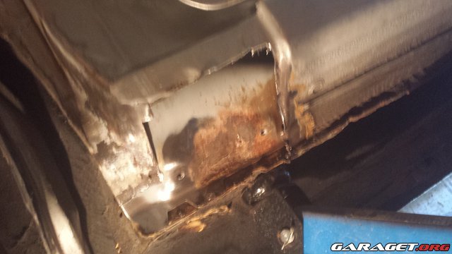

Nu har jag då kapat upp lite mer i skärmfästet så att frisk plåt kommer fram smile
https://www1.garaget.org/gallery/images/181/180787/180787-fbd7e59fddcc57bba574422767ad3040.jpg
Och sen lite rostskydd på det hela smile
https://www1.garaget.org/gallery/images/181/180787/180787-9ba0a8cf1392c54b693f22173f0dd698.jpg
Sedan om någon dag så väntar det lite svetsning så vi får ihop hålet jag skapade smile
119 Inlägg
19 september 2014
#94
Satan va kul det är och läsa den här tråden!! Riktigt kul och se någon lägga så mycket energi!! Kudos!  smile
Tycker verkligen du ska slänga på vindavvisare 😉 Gör sig fint på 40 bilarna! Framför allt silvriga! wink
2 030 Inlägg
19 september 2014
#95
Tack så jätte mkt!! big_smile ja, jag vill inte veta hur många timmar jag lagt ner på den nu wink
Jo jag spanade in din bil eftersom du har vindavvisare och det ser ju inte så dåligt ut! smile och inte tycker jag det förstör det cleana utseéndet jag vill ha helelr så det blir nog ett par sen smile
2 030 Inlägg
19 september 2014
#96
10 Augusti 2014

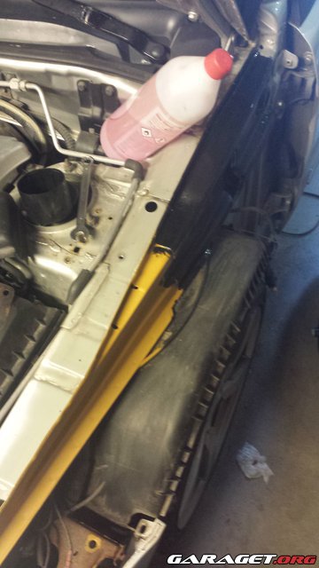

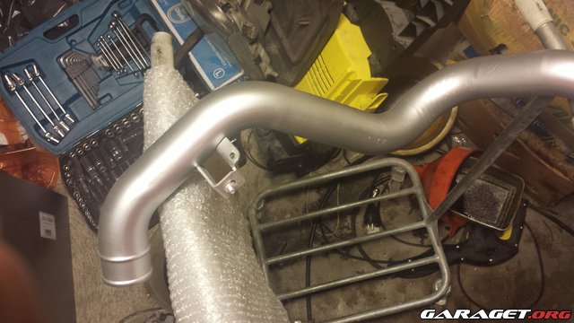

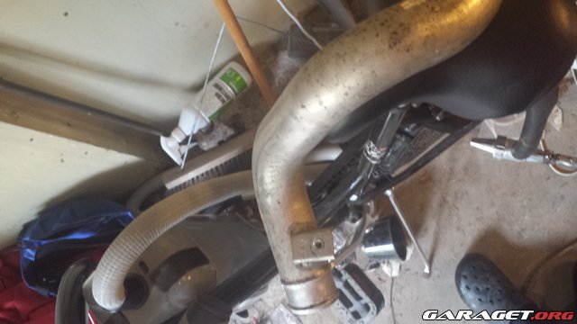

Håller nu på att förbereda turbobytet! Så har plcokat bort lite skräp och skrot! Bland annat tryckröret, har ju sett lite finare dagar om vi säger så!
https://www1.garaget.org/gallery/images/181/180787/180787-dacc829429930ca7ba71489371dc6f87.jpg
Har länge tänkt polera det, men efter jag gjort ett försök att ta bort röret förut och misslyckats sket jag i de. Men tänkte då göra det nu istället, så började slita lite, men insåg att de kmr ju ta evigheter!
Så då för vi kläcka en ny idé! Och det blev då lite silvrig färg som t oljereturen smile Tycker det var ganska passande att få lite matt silver i motorutrymmet!
Lite färg kan göra stor skillnad wink
https://www1.garaget.org/gallery/images/181/180787/180787-2d1cb8db5a63271205cd1f71d56b7b80.jpg

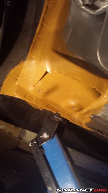

Då tar vi tag i andra framskärmsfästet då! Såhär såg det då ut efter jag tagit bort "kemisk metall! som jag tröck i. Hålet var mycket större än jag minns att det var! Trodde det var som en 5-krona med detta var ju 4ggr större! Det svarta kleten är Hagmans tunnflytande/trögflytande rostskydd, la på det för att kanske hålla rosten mer borta.
https://www1.garaget.org/gallery/images/181/180787/180787-403030db022b3698c03a6afe6f6ccfd1.jpg
Då tar vi fram vinkel-harry och kapar bort lite dålig plåt, och sedan fram med blästern och tar bort den ytrost som var!
https://www1.garaget.org/gallery/images/181/180787/180787-e65aaa00d6140e21b40e85ff8124ff08.jpg
Och sen kladdar vi på lite grundprimer på det! Så vette fan om inte detta ska hålla rosten borta! smile
https://www1.garaget.org/gallery/images/181/180787/180787-3d1752a765a874b426582eb8aa3019f9.jpg
2 030 Inlägg
20 september 2014
#98
17 Augusti 2014

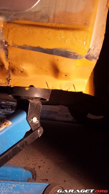

Här hag jag börjat svetsa passagerarsidan! smile är faktiskt helt nöjd! dock är jag ju nöjd bara de sitter fast så mina förhoppningar var ju inte så höga wink
https://www1.garaget.org/gallery/images/181/180787/180787-847adcc82e0deba32c1d85adeae1c749.jpg
Och här var det färdigt! smile
https://www1.garaget.org/gallery/images/181/180787/180787-3bf1445d6351ee20ab577073e9d48aa9.jpg
Dock vet jag att jag tog kort på när jag höll på med andra fästet också, men dom bilderna hittar jag inte! yikes så tyvärr måste jag säga att de får ni inte se hmm Dock var de inte lika fint som denna sida, gjorde nämligen förarsidan först så då lärde jag mig t andra sidan att man skulle mäta ut plåtbitarna mer noga så gick det lättare wink Och förövrigt kan jag nämna att plåten är från biltema tongue Sedan när bilen står klar igen så ska jag spruta in linolje baserat rostskydd i balkarna där så då ska nog rosten kunna hålla sig borta smile
Och sen fick jag även panik efter jag svetsat klart detta! Öppnade nämligen bildörren och det väller ut lite rök! Bilen var rökfylld, inte tjock rök men jag trodde ju att ngt fattat eld inne i en balk så bort med tröskeln på passagerar sidan fort som fan och sedan bort med plast biten framför den. Dock var det inget att oroa sig över, då det bara var ett hål genom balken vid fästet och in i kupén så röken var efter jag svetsat och eftersom det var hål så tog det sig in i kupén. Så det luktade fan i bilen så den fick stå med öppna dörrar några nätter smile Och det lär nog blivit lika efter jag gjorde första sidan också bara att jag inte märkte de då jag inte öppnade nån dörr tongue Så bilen var rejält dammig efter detta så den ska städas grundligt när den är klar wink Så att tänka på till er som funderar på att svetsa där, svetsa med öppna dörrar och god ventilation smile
