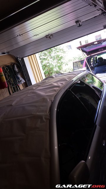

Nu har jag tråkigt så då kommer en till update så vi kommer ikapp lite! smile Denna gång kommer det mer bilder istället wink
22 Augusti

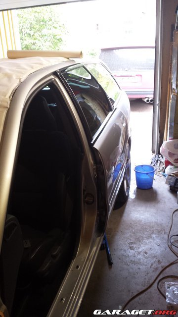

Då har vi kommit till nästa etapp efter rostlagningen smile Och det som är pågång nu är lackering..igen.. wink Eftersom det bara var ett lager klarlack över hela bilen och bakskärmarna inte var de mest lyckade (kmr tillbaks till det när det är dags!) så blri det om lack igen smile dock inte av taket eller bakre kofångare.
Så då börjar vi med att slita bort takräcken smile
https://www1.garaget.org/gallery/images/181/180787/180787-c6a00280c31a854a66fa3d272b5537b1.jpg

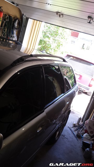

Så nu får min 945a agera förråd wink för grejer som ligger i garaget under lackering blir fulla med klarlacksdamm.. Även fast man begränsar med presenningar..
Och där var listen borta också och taket maskerat smile Det ni kan se i skuffen på 940n är en hockeyklubba som hållet luckan öppen wink en dämpare saknas och den andra är sopslut så sådana hämtade jag på skroten för nån vecka sen så nu funkar den igen wink Nu ska jag bara fixa ett nytt handtag som funkar så man slipper krypa innifrån och öppna.

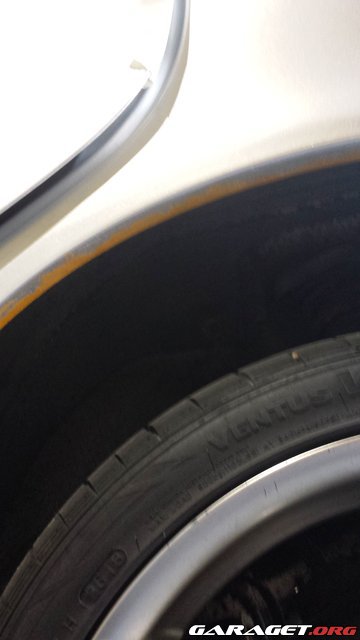

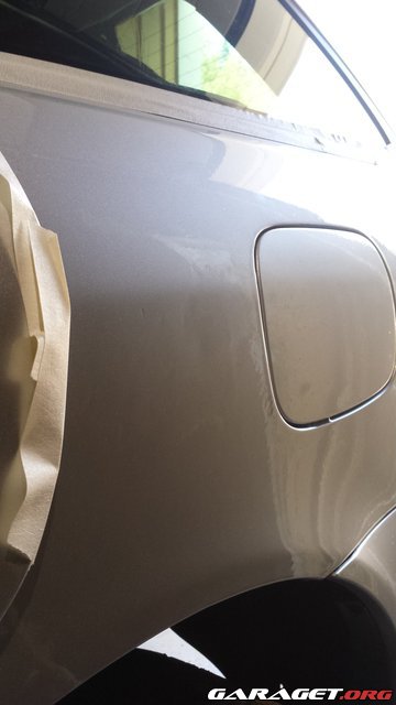

Om ni kollar t vänster om tanklocket så syns det att klarlacken är lite missbildad, detta pga att jag fick en rinning förut som jag försökte släta ut innan den torkat (vilket var jävligt dumt), visste då inte att man bara kunde matta ner klarlacken och polera för att bli av med den.. Så detta är en av anledningarna t omlacken smile
https://www1.garaget.org/gallery/images/181/180787/180787-abde9c5ef0d980b45d85683c3806d875.jpg
När jag satte dit innerskärmen sist följde lite klarlack med så lite rost hade hunnit tillbaka där, förvånansvärt lite med tanke på att den gick i vintras.. Så detta åtgärdades med vinkel-harry och sedan lite grundprimer smile

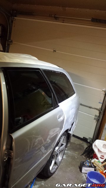

Och där rök förardörren! Eftersom att den blev skadad på det svarta så tog jag av den för att fixa det på sidan av bilen och sedan hänga tillbaka den när det svarta är fixat
https://www1.garaget.org/gallery/images/181/180787/180787-5cdcfbb5993c403e4b3cdf074753c422.jpg
Och där var klarlacken nermattad smile När jag mattar ner kör jag med 1200korns våtslippapper, alldeles lagom, ger inga sliprepor efterhand och går relativt snabbt att få lacken jämn smile Med biltemas papper för man dock byta slippapper ganska ofta menmen wink
https://www1.garaget.org/gallery/images/181/180787/180787-b79926857be162c12429c23150f68a5e.jpg

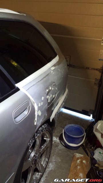

Också lite spackel för att få bort ojämnheterna smile
https://www1.garaget.org/gallery/images/181/180787/180787-58d13d781bef03f65ebd14c27abd4b00.jpg
Om man bara mattar ner klarlacken utan att slipa genom grunden så behövs ingen ny grund, men ska man spackla måste man lägga ny grund! smile Doch behövs det bara ny grund på det området det är spacklat på smile En sak som man dock kommer märke är att när man lägger första lagret färg så kommer grunden lysa igenom mot bara den nermattade klarlacken, så för att få jämn färg så får man lägga några lager färg smile Kommer syns sen när jag fixar fronten wink

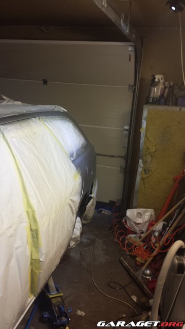

#114

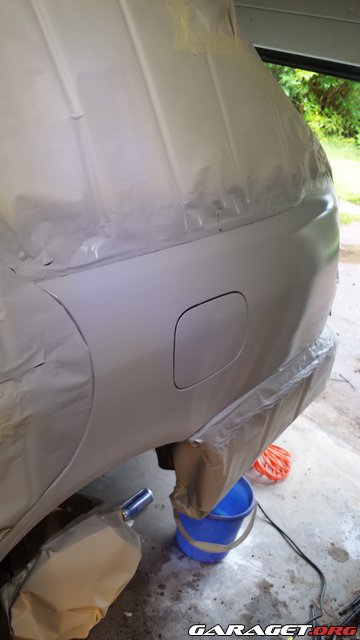

23 Augusti 2014
Nu är skärmen färdigslipad så nu väntar maskering av hela bilen smile

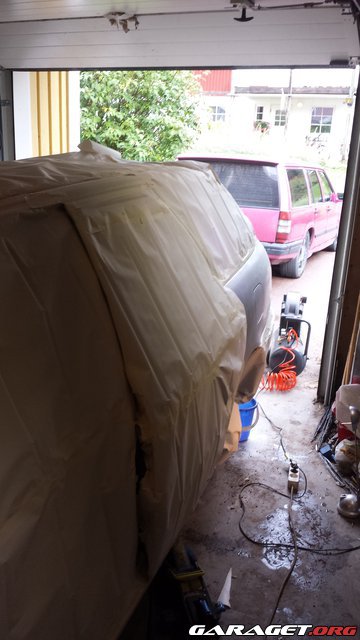

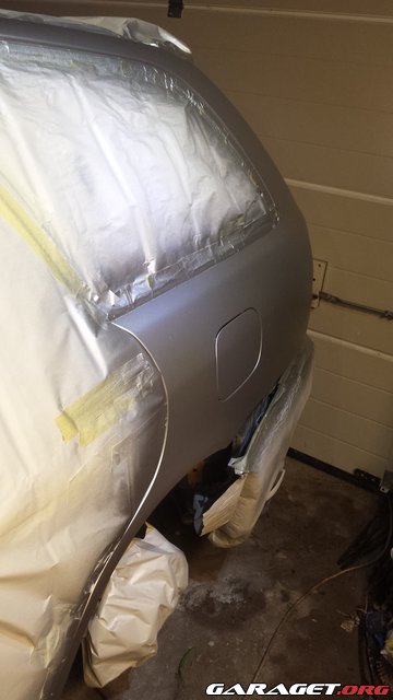

24 Augusti 2014
har nu maskerat in hela bilen smile

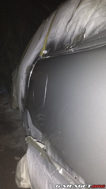

https://www1.garaget.org/gallery/images/181/180787/180787-86d3dc59fbd9c75b1268a8fbb6a5da64.jpg
Och där var det grundat smile Har bara maskerat området där jag spacklade, så trösklarna och ytan ovanför dörrarna mot taket är inte grundade då jag inte har spacklat ngt där smile så skarven mellan de grundade och ogrundade lär man slipa ner noga annars kmr de synas när du lagt färgen! Det syns igenom mkt mer är vad man tror! smile Och sedan som jag sa i förra updaten så lär man lägga mer färg i övergången där då det annars blir nyansskillnad smile
Lite bättre bild på det grundade smile
https://www1.garaget.org/gallery/images/181/180787/180787-74b07429816583a99897f68d04c9b4fb.jpg

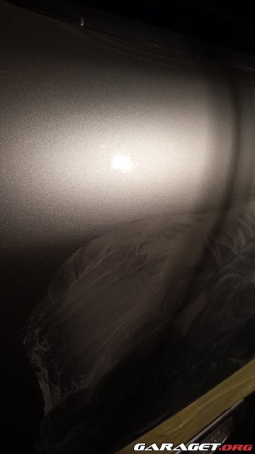

25 Augusti 2014
Nu har jag våtslipat grunden så den är slät och fin och sedan lagt på lite färg! smile

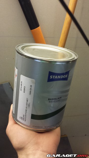

Här har vi då färgen jag använder smile
https://www1.garaget.org/gallery/images/181/180787/180787-75f39661461c6bab9236b4370899fc0b.jpg

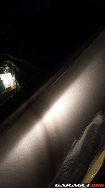

En till bild på det lackade smile När jag lägger metallic färg, så efter jag lagt dimlager så brukar jag säga att färgen ska va så matt som möjligt smile tvärtom mot vad jag först trodde wink
https://www1.garaget.org/gallery/images/181/180787/180787-2e8fed3355cc54d52ef25fc07654e220.jpg

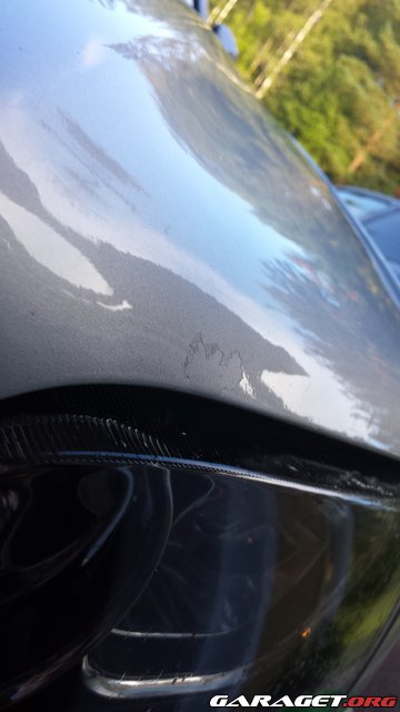

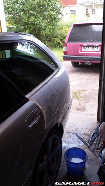

Här kan ni då se största anledningen till att de blev omlack av bakskärmarna iaf! Om ni kollar noga på de 2 nedanstående bilderna syns att är repor i lacken, och dessa syns väldigt tydligt i solljus så de lessande jag på så de blev nu lack, med 3 lager klarlack ist för 1 smile
https://www1.garaget.org/gallery/images/181/180787/180787-09640725ac5f12bbbc231f605be75a70.jpg
https://www1.garaget.org/gallery/images/181/180787/180787-44f02c59344ae81319bd04270d418d8e.jpg
Att de blev sliprepor beror på att jag använde grovt papper först (240-320) och sedan gick på med finare, MEN jag slipade för lite med det fina så reporna från de grova blev klar. Klantigt att inte lagt märke till detta först menmen sånt är livet smile

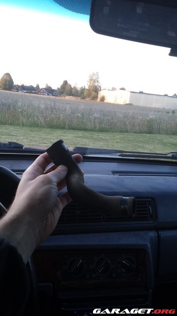

Denna dag fick en kompis åka t Volvo och beställa en ny slang som var ganska vacker! wink
Detta var då orsaken till problemet med turbon! Denna slang sitter överst på ic'n under sensorn och går till tomgångsmotorn(tror jag det är). Denna slang visste jag inte ens fanns där men hittade den av en slump när jag sköljde ur ic'n smile

#119
Härligt att problemet är löst smile tur att det endast handlade om en slang smile
2 030 Inlägg
23 september 2014
#120
Japp det var så simpelt som en liten slang smile men turbon blev ju byt ändå för den gamla mådde inte bra i vilket fall smile
